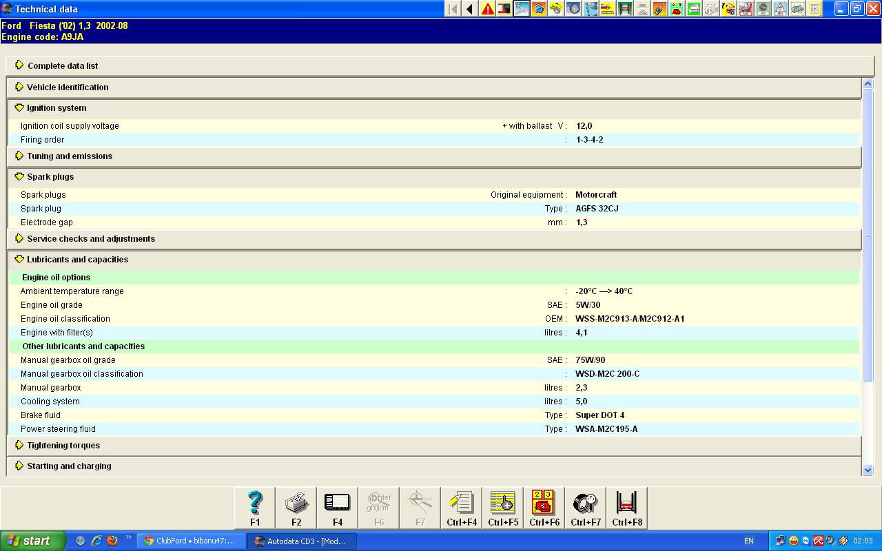

Am trei intrebari legate de un Ford Fiesta model 2005 fara facelift,benzina motor 1,3:
1.Ce tip de ulei se comporta cel mai bine pe masina mea?
2.Ultimul schimb de ulei nu l-am facut eu(eu avand masina din cand in cand) si prin urmare nu stiu ce tip de ulei s-a pus.Intrebarea mea ar fi urmatoarea:Daca masina are deja un anumit tip de ulei si trebuie completat,pot completa cu orice tip de ulei sau doar cu uleiul care este deja in masina?
3.Cum pot face schimbul de ulei acasa si ce scule mi-ar trebui?
Trebuie sa precizez ca nu am cunostinte de mecanica,dar vreau sa invat si imi pare rau ca nu am prin apropiere un mecanic pe langa care sa stau.
Va multumesc pentru raspunsuri si o zi buna!

$1 scrie:$2una dimineata,
Salut Ciprian,
1 In tabelul de mai jos ti-am extras datele importante cum ar fi:
-tip ulei motor si cantitate,
-tip ulei cutie viteze si cantitate,
-cantitate lichid racire,
-tip lichid de frana,
-ordine de aprindere ,
-etc...
Daca ma intrebi pe mine eu merg pe Aral :)
2 Trebuie tinut seama de tipul de ulei folosit si precizarea facuta pentru diesel sau benzina.
3 Ca sa iti faci schimbul de ulei iti cumperi de la orice magazin de mase plastice un lighean de 10 litri dar cu conditia sa nu fie inalt ca sa poata intra sub masina si o palnie mai maricica pentru a turna uleiul.
Busonul de golire in majoritatea cazurilor se demonteaza cu tubulara de 13 dar poate fi si pe imbus si acela te rog sa ma crezi ca nu stiu de cat este :-?? oricat as fi eu de tocilar nu pot retine la vreo 100 de tipuri de masini :D
Inainte de operatia de golire,motorul trebuie neaparat sa fie la temperatura normala de lucru si dupa ce demontezi busonul ar fi recomandat sa il lasi minim 20 min. sa se scurga.
La turnarea noului ulei incearca sa nu pui prima data uleiul si apoi busonul :)) ci invers.
Spor la treaba.

Hehehe.Va multumesc frumos.Imaginea atasata este mai mult decat v-as fi putut cere.E de scos la imprimanta. :D
