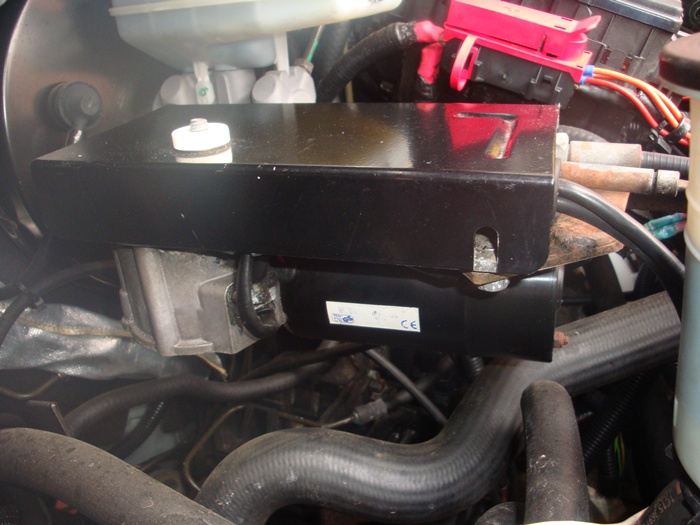

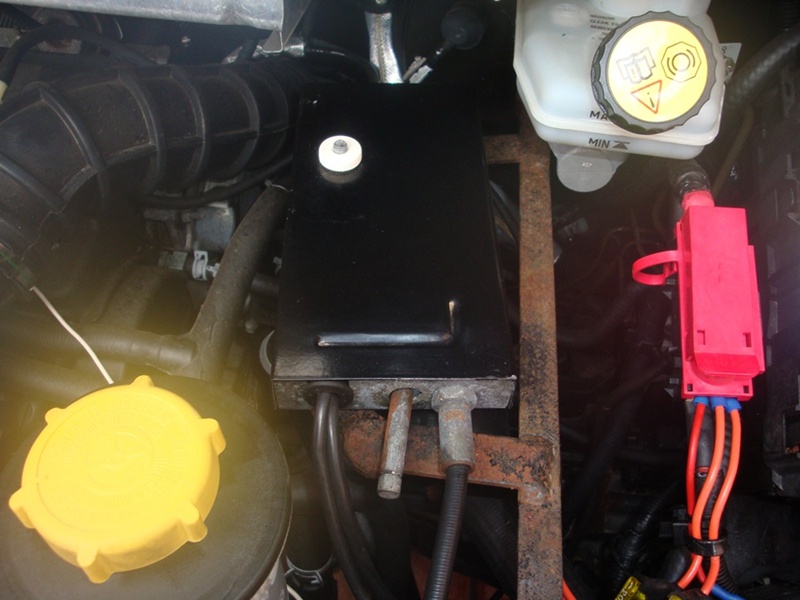

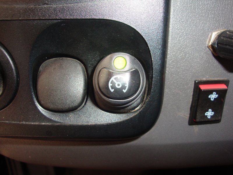

Multumesc ptr. raspunsul la problema anterioara ramane sa vad ce pot face. Acum revin cu o alta nedumerire , am ceva montat pe masina din semnatura si nu stiu la ce foloseste atasez ceva poze sper sa se vada bine....

Salut dexter_ye,
Unde am putut sa-ti raspund am raspuns dar acum cu parere de rau te rog sa citesti in semnatura mea,fraza de culoare rosie. :-??
