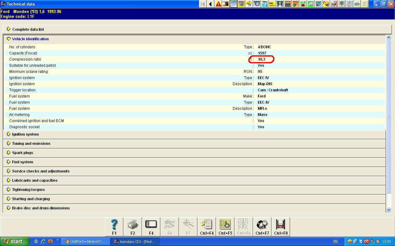

$1 scrie:$2u ma supar, de 4 ani m-am lasat :).
Cine mi-a facut testul de compresie, mi-a spus ca normal ar fi undeva la 14, adica presiunea din fabrica. Si mie mi s-a parut cam mult, nu stiu ce sa cred.
Te intrebat daca fumezi pentru ca banii alocati acestui viciu pe termen de vreo 3 luni reprezentau reparatia motorului. :D
Si eu tot 4 ani am de cand am scapat de "iarba dracului". :)
Uite aici parametri motorului tau ca sa te convingi ca raportul de compresie este 1:10,3,se vede incercuit cu rosu.
Poti merge pe ulei 15W40.
