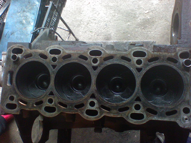

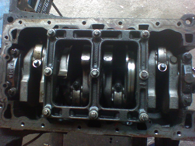

28 Mar 2012, 14:01
$1 scrie:$2una ziua,
- Cum se monteaza bielele/pistoanele in bloc?
- pistoanele si bielele au anumite semne si vreau sa aflu daca pun semnele catre distributie ori catre volant.
- Important de stiut mai este ca bielele si pistoanele sunt simetrice cu ochiul liber.
$1 scrie:$2m motorul desfacut si inca astept un raspuns
Salut Alex,
Stiu ca acum este tarziu si interventia mea nu mai are rost,imi cer scuze ca nu te-am putut ajuta in timp util dar totusi raspund la intrebare deoarece pe viitor vor intampina si alti colegi aceeasi problema.
Pistoanele trebuie curatate foarte bine pe partea superioara a lor,adica pe calota si dupa acesta curatare vom gasi o sageata care la unele motoare este foarte fina si trebuie privit pistonul cu atentie,acea sageata intotdeauna priveste catre distributie.
O importanta deosebita o reprezinta faptul ca la demontarea motorului trebuie neaparat sa tinem cont de unde am scos fiecare piston in parte si asta se face de obicei prin punctarea de la 1 la 4 cu ajutorul unui dorn bine ascutit,ori in centrul pistonului ori pe piciorul bielei incepand cu nr.1 de la distributie.

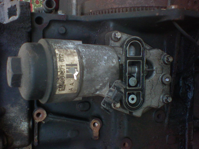

Salut nashule,bine ai revenit :D

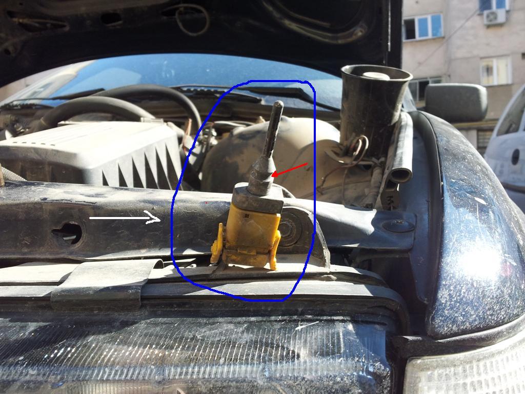

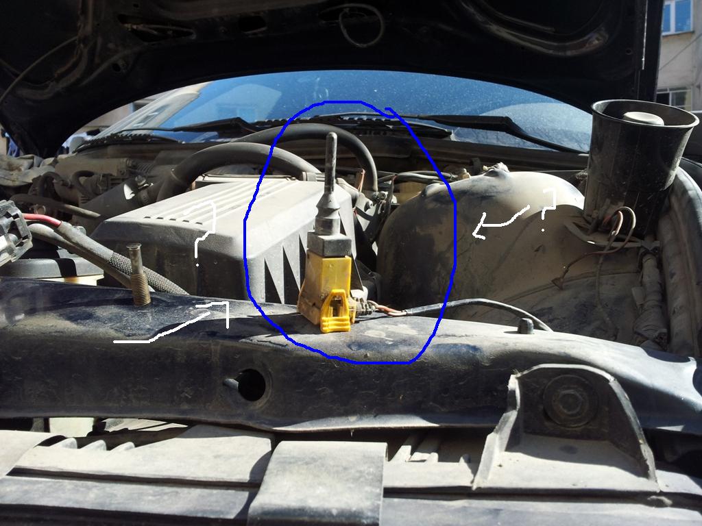

Eu am mai intrebat si pe clubul bmw,dar nu sunt lamurit,adica oamenii au incercat sa ma ajute,dar nu sunt siguri ce spun,toti isi dau cu parerea si presupun doar :P
Este vorba de masina fratelui meu,BMW 316i,matale o stii deja...atasez poze ca sa arunci un ochi peste ele,poate reusim sa le identificam si sa le pot remedia,aceste minore "problemute" :mrgreen:
Prima piesa,din ce au spus ei,ar fi sonda de temperatura,iar eu ziceam sa nu fie senzor ceva de airbag...matale ce spui ca ar fi,si unde ar trebui montata?,ca am gasito atarnand pe acolo...si la bord nu indica bine temperatura.

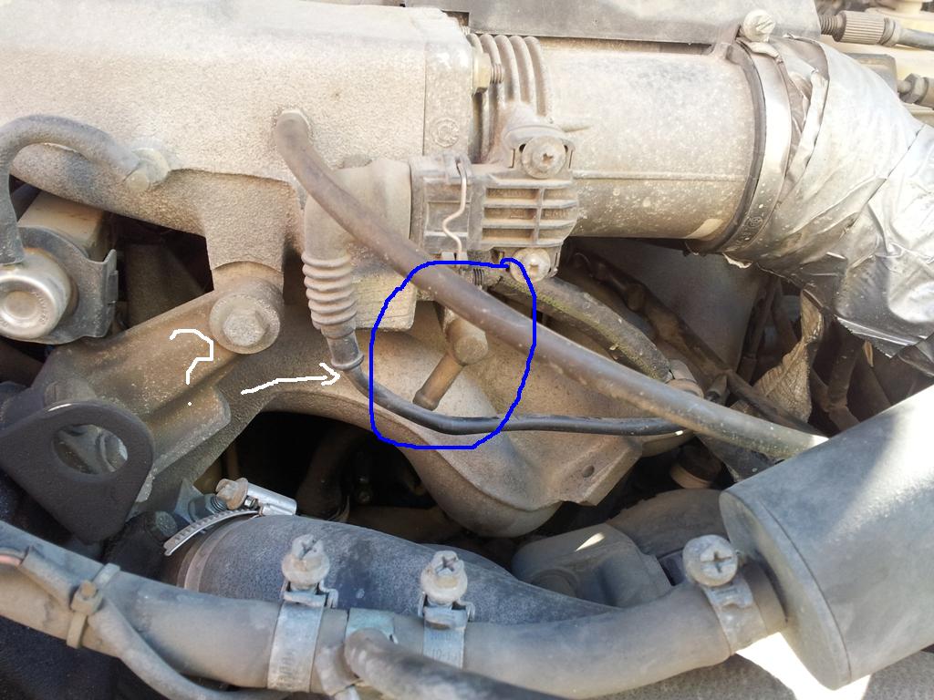

A doua piesa,unde unii ziceau ca pe acolo circula antigelul de la motor sa fie circuitul complet,ca circula antigel ca sa preincalzeasca clapeta de acceleratie cand e frig afara si ajuta combustubilul...matale ce crezi ca ar fi,si ce ar mai lipsi din peisaj? :mrgreen:
Sa nu mai zic ca mai oscileaza realantiul din cand in cand...si nu m-am uitat,ce fel de bujii are si care firma se recomanda pentru el,cum la Ford se recomanda mai mult NGK,la BMW care is?

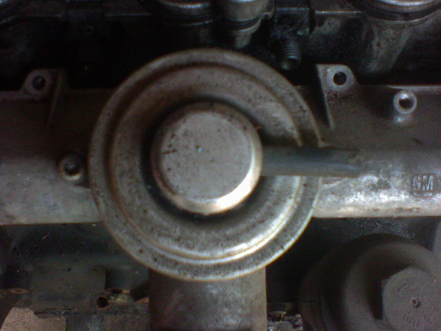

Re: bibanu47: service, reparatii, reconditionari si modifica

Buna ziua
Opel Zafira 2.0cmc, 16v 101CP.
La rece porneste destul de greu sa nu zic greu. Porneste cu o turatie instabila pentru cateva secunde dupa care se opreste unde trebuie, si mai da si un nor de fum albicos. Daca opresc imediat dupa prima pornire si ii dau cheie pleaca foarte bine. Masina are 190.000 km si in general ca si caracteristica trage foarte bine dar e lenta daca nu o duc in ture (nu are un demaraj elastic) Mai am un papuc 1.6 carb care pot spune fara sa gresesc ca din orice treapta de viteza "pleaca" mai bine.
Au fost schimbate rampa retur injectoare, pe calc nu da erori, schimbat 3 din 4 bujii a patra nu a vrut sa iasa dar cine a facut schimbul zice ca e ok si ca functioneaza (schimbat bujii inainte de a sta la Huber), a stat aproape o saptamana la Huber ca sa puna testerul la prima cheie anu trecut in ianuarie (ei sunt cei care au schimbat furtunasele) si au mai zis ca o sa schimbe prin eliminare ca nu stiu ce are. De atunci nu am mai facut nimic (parte din vina o are si Fordul Cortina care implineste un anisor de cand il am)
Notiuni de tehnica am ceva deci daca ma ajutati zic ca ma descurc dar in serviceuri nu prea mai am incredere.
29 Mar 2012, 07:18
$1 scrie:$2alut nashule,bine ai revenit :D
Deci acolo unde eu am marcat acel canal cu sageata rosie este cota unde senzorul se fixeaza intr-un oring de cauciuc.
Daca as fi langa masina i-as gasi imediat locul dar verifica tu daca ar putea ajunge legaturile electrice pana sub filtrul de aer sau mai poate veni intr-un racord de la admisie si daca nu gasesti orificiul in aceste 2 locuri sigur inseamna ca se monteaza pe rama radiatorul sau vreo traversa de acolo din fata unde exista in prealabil acel oring de cauciuc ramas pe caroserie.
Stutul acela in care nu intra nimic in el de pe admisie,il vei afla singur de la ce este in felul urmator,pornesti motorul si astupi cu degetul acest stut si daca atunci cand accelerezi iti absoarbe degetul inseamna ca este de aer daca nu inseamna ca este de lichid de racire,off stii cat de buna era o poza cu motorul vazut de sus? Eram curios si la servofrana daca are racordul acela cu supapa unisens sau direct ABS-ul.
Pentru bujii iti anexez fisa cu tipurile recomandate de fabricant si ai grija nu numai la marca ci si la tip.
Nu iti recomand Bosch,stiu eu de ce si nu mai afirm pe aici ca iar imi aprind paie in cap si a cam inceput sa imi placa linistea.
Te rog sa revii cu poza deasupra motorului dar incearca sa cuprinzi cam tot ce poti.
29 Mar 2012, 12:49

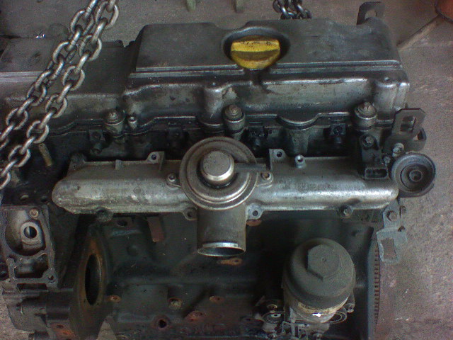

Salut Claudiu,
Acum stiu despre ce discutam,stiu motoarele si sunt foarte reusite ,e pus si pe Vectra B,are distributie pe lant si la viteza 5 are o repriza de te baga in scaun cand dai drumul la ambreiaj,am un prieten care cu ani in urma facea Spania cu asa ceva si o facea saptamanal ca ma zapacise cu schimburile de ulei.
Problema se datoreaza pompelor de injectie,nu motorului.Acelasi fenomen incepuse sa ii faca si lui si a pus-o dicolo pe tester si ii spunea patronul spaniol ca in timp isi face joc pe o pana de cuplaj in interiorul pompei si de acolo toata treaba deoarece fuge dupa punerea la punct.
Deci cam atat pot sa iti spun,motoare modelul tau am reparat dar in pompe de injectie nu umblu ca nu este de competenta mea deoarece acolo iti trebuie investitie serioasa in aparatura si stand de probe.
Uite asta e motorul,pe ultimul l-am reparat inainte de sarbatorile de iarna :

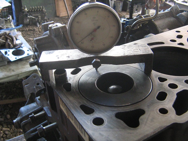

01 Apr 2012, 13:20
Buna ziua,
As mai dori sa cunosc o informatie tehnica destul de delicata.
Poate cunoaste cineva:
- ridicarea pistonului fata de suprafata blocului motor?
- dilatarea pistonului ?
- grosimea garniturii de chiulasa cu trei crestaturi atunci cand este presata?
01 Apr 2012, 15:29
-1 in ce ordine se strang cele10suruburi/D12mm si 8suruburi/D10mm ?
-2 ridicarea pistonului fata de suprafata blocului motor?
-3 dilatarea pistonului ?
-4 grosimea garniturii de chiulasa cu trei crestaturi atunci cand este presata?
Eu o sa-ti dau niste raspunsuri cat de cat viabile deoarece sa stii ca nu prea este domeniul unui mecanic sa faca masuratorile care le doresti tu deoarece acestea tin de cei care planeaza chiulasa ca sa stie cat trebuie luat din ea si de cei care proiecteaza motorul deci in general este vorba de prelucrarile prin aschiere.
1 Aceste detalii de strangere ar fi trebuit sa fie expuse pe o fisa in carcasa in care vine impachetata garnitura de chiulasa.
Eu iti expun strangerea in poza de mai jos,deci prima data strangi cele 10 suruburi groase incepand de la mijloc si mergand in diagonala catre capete iar ultima data cele 8 suruburi dupa aceeasi lege,de la jumatate catre capate.
Nu are importanta daca dupa ce strangi la jumatate mergi spre stanga sau spre dreapta.
O atentie deosebita trebuie sa acorzi inainte de montare la curatatul gaurilor din bloc acolo unde vin infiletate cele 18 suruburi deoarece daca raman la baza filetului ulei,apa,sau antigel se formeaza suprapresiune si se sparge blocul.
Curatarea se face cu fasa de pansament infasurat pe o surubelnita plata cu care rasucesti in orificiu pana nu se mai uda.
2 0,8 si 1mm
3 intre 3 si 5 sutimi
4 garnitura de chiulasa este din 4 folii otelite (depinde de firma)si cat are in stare de repaus tot atat are si stransa .
Daca faci referire la ce grosime are garnitura de reparatia a 3 a ,nu stiu dar trebuie sa aibe cam 1,6 mm.
Ma repet ordinea de strangere si grosimea garniturii sunt detaliate pe un pliant care se afla in ambalajul in care vine garnitura de chiulasa dar daca nu are asa ceva inseamna ca este de o calitate indoielnica,made in turkey sau etc.
ordine de strangere suruburi chiulasa.jpg (5.93 KiB) Vizualizat de 6395 ori
