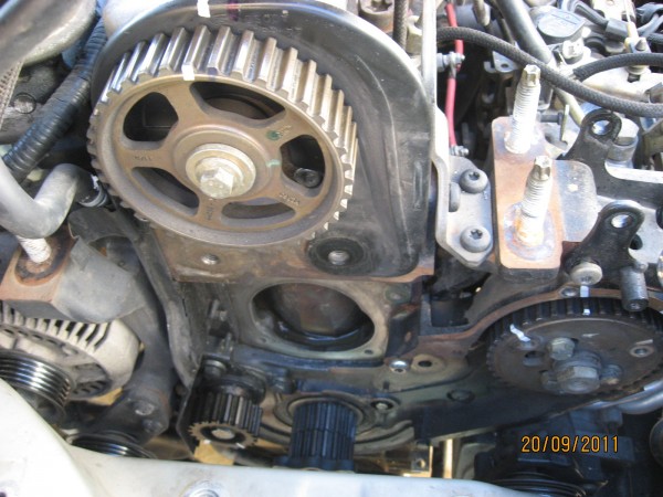

salut bibanu47. am o intrebare,as vrea sa stiu daca fulia de pe axul cu came are pana(pe axul cu came am vazut in poze ca are un canal de pana dar fulia ni stiu daca vine cu pana) este vorba despre motorul diesel 1.8 td de ford mondeo,escort,fiesta etc. mersi,salutare

$1 scrie:$2alut bibanu47. am o intrebare,as vrea sa stiu daca fulia de pe axul cu came are pana(pe axul cu came am vazut in poze ca are un canal de pana dar fulia ni stiu daca vine cu pana)
Are canal de pana numai pe axul cu came dar pe fulie nu are,deci tipul tau de motor nu are pana ci strange direct pe con.
Atentie ca daca nu ai presa de extras si tragi cu leviere ceva ai toate sansele sa rupi axul cu came si te rog sa ma crezi ca am vazut multe nu unul singur.
