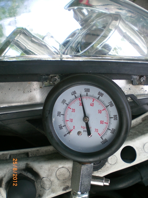

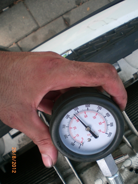

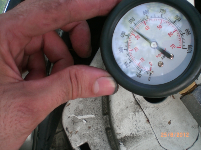

Ceasul este gradat in bari si 1 bar = 0,987 atm,deci asta ar insemna ca in turatie ai unde la 4 atm iar la ralanti vreo 2 atm ceeace nu este rau,e destul de binisor dar as fi curios sa-ti vad si compresia ,asta pentru ca stiu ca ai scule. :D
Seara Buna bade Gabi!!!!
Intr-un final am reusit azi sa imi masor compresia,a fost ceva de lucru dar cu ocazia asta am verificat si bujiile care nu mai merg nici una :(( ,va trebui sa imi comand 4 bucati
acum sa revenim la ale noastre ca sunt nerabdator sa vad daca e totul in regula cu compresia,am sa atasez pozele si incep cu cea de la primul cilindru de langa distributie,tinut laautomat ca aprox 5 secunde(cred) la fiecare cilindru si binenteles cu motorul cald
Acum astept parerea ta daca este in regula sau nu
multumesc!
numa bine!
si al patruea
trei
al doilea
cilindrul 1

1-Compresia este perfecta si cat se poate de echidistanta.
