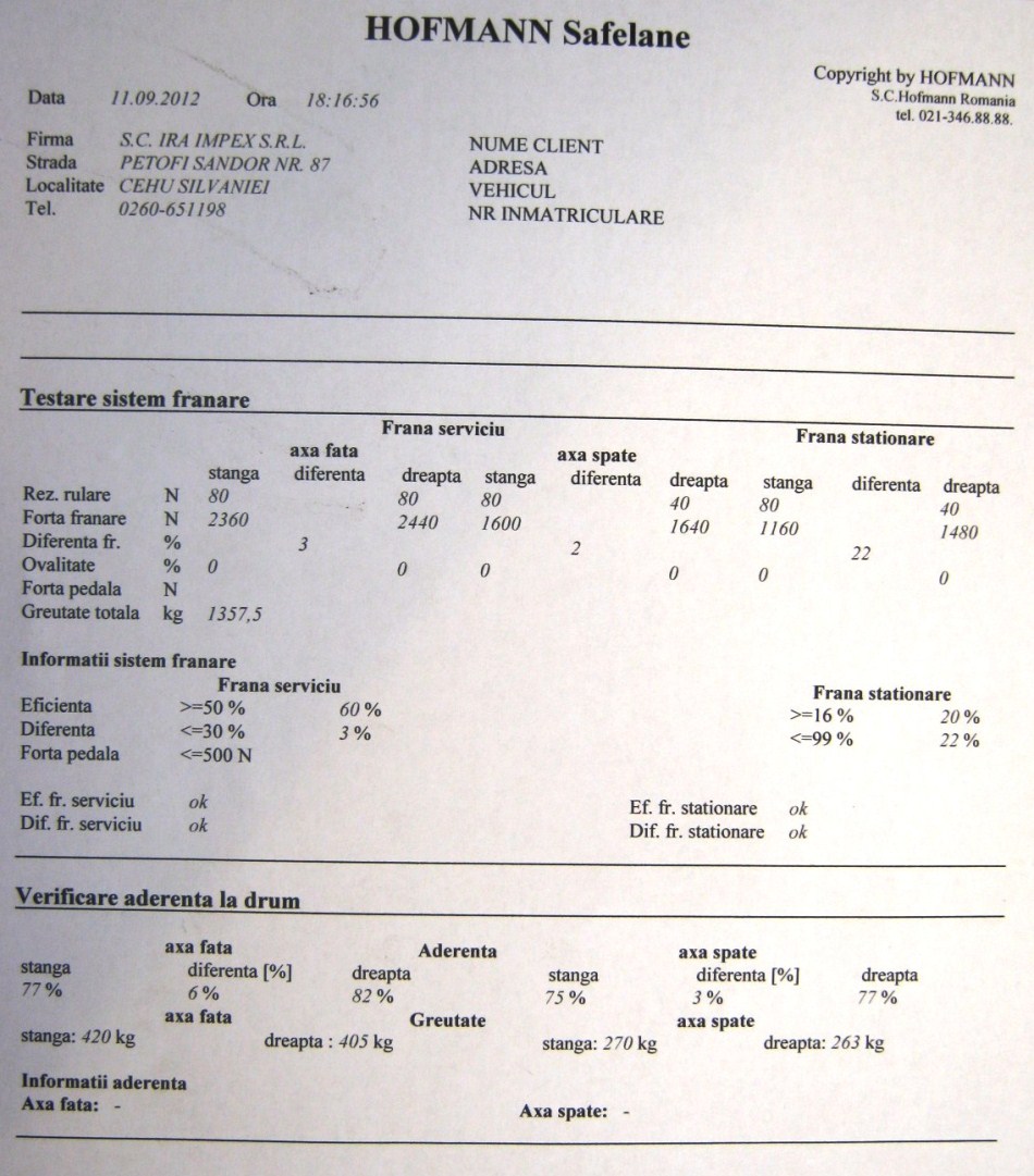

Cu mi-ati scris am si sunat un prieten care are statie ITP si m-a chemat azi la 18:00.
Atasat aveti rezultatele, el a zis, ca daca tot sunt acolo imi face test si pt. amortizoare, eventual daca va rog ati putea sa le interpretati si pe acelea?
Va multumesc anticipat!
Test amortizoare si frane FF1 1.8 tdci, 85KW, sedan

Ce diagrama ciudata,de aceea moare lumea pe sosele :-??
Deci spune clar ca pe fata tine 80 cu 80 deci ar fi in regula dar pe spate tine 80 cu 40 si spune ca este ok?
Toleranta admisa intre roti este de maxim 15 dar tu ai 40 si te miri de ce nu ai frane in conditiile in care franele pe disc sunt mai eficiente ca cele pe tambur.
Apoi vine si spune ca pe total franele tale sunt eficiente max 60 % dar sunt ok :D
Concluzia este ca sistemul tau de franare este eficient putin mai mult de jumatate ,in traducere la un eventual caz de forta majora mai bine te dai jos si ii pui caramizi la roti decat sa apesi pedala de serviciu :-t .
Glumesc acum dar nu e de joaca cu roata aia de pe spate si iti recomand sa umbli urgent la ea pentru ca Doamne fereste in caz de iti sare ceva in fata ,nu te vad bine.
Stii ca de exemplu un amortizor deteriorat lungeste distanta de franare cu exact 2 m?
Cam asta este latimea trecerii de pietoni deci gandestete la urmari. #:-S
Cu amortizoarele stai binisor sunt peste 75%. :)

Imi cer scuze domnu' Bibanu de interventie, insa nu cred ca a fost facuta corect interpretarea rezultatelor:
Rez. rulare (N) = rezistenta la rulare (Newton) = forta cu care se opune cauciucul miscarii de rostogolire fara sa fie aplicate franele - diferentele stanga dreapta pot veni de la presiuni diferite in cauciucuri, rulmenti cu uzura diferita, profil diferit al cauciucurilor, geometrie samd. Nu cred ca este vreo problema ca rezistentele la rulare sunt diferite.
Forta de franare pentru puntea spate difera cu 2% stanga(1600N)/dreapta(1640N), ceea ce inseamna ca masina va frana drept.
Singurul lucru relativ ingrijorator este eficienta de 60% a franelor => placute uzate, discuri uzate, lichid de frana neschimbat, etrieri, aer in instalatie samd.

Pai mai devreme am spus ca nu exista dezechilibru mai mare de 2% la forta de franare stanga dreapta 1600N stanga vs 1640N dreapta.
Adica cifrele de 80 si 40N reprezinta rezistenta la rulare (nu forta de franare) iar diferenta de rezistenta la rulare poate fi data de presiune in roti diferita, rulment uzat, profil diferit la roti samd.
Cand am facut referire la lichidul de frana, m-am referit la Eficienta franarii de doar 60%.

$1 scrie:$2ai mai devreme am spus ca nu exista dezechilibru mai mare de 2% la forta de franare stanga dreapta 1600N stanga vs 1640N dreapta.
Imi cer scuze dar eu de cate ori am fost la statiile ITP i-am auzit pe cei de la standurile de franarea ca se exprima in procente de cat % tine pe fiecare roata si am asistat la o discutie cand cel de acolo spunea la un client ca nu are voie sa aiba dezechilibru de mai mult de 15% intre ele,de aici a venit raspunsul meu,daca am gresit "mea culpa" :-??

Domnu bibanu,
Am studiat si eu un pic mai adanc datele astea de pe hartie si am ami vb. si cu prietenul meu , asta la care am facut aceste teste.
Cred ca la diferentele fata-stg. --- fata-dr. si spate-stg. --- spate-dr. nu trebuie sa-mi fac probleme. Ceea ce ma deranjeaza pe mine este eficienta (totala) a franarii (60%). Desi baiatul mi-a aratat mai multe fise la masini si rare au fost masinile care au avut eficienta peste 70%. (acele valori unde scrie <=X% sau >=X% sunt valori minime admise). Singura diferenta mare este la frana de stationare (frana de mana) dar ma gandesc ca asta se poate regla de undeva ...
Numai sa am timp si primul lucru pe care-l fac este sa incerc sa aerisesc sistemul, poate am noroc, sa am aer in instalatie.
