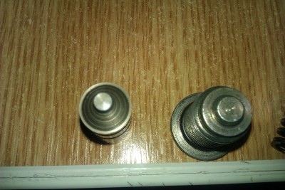

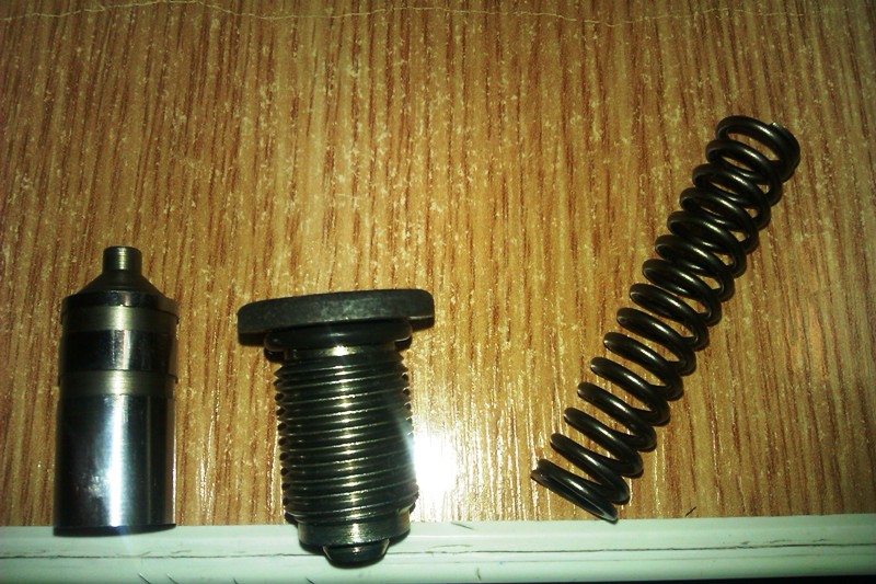

Eh iaca sa facut mai frig, si ieri de dimineata la prima pornire 10C, porneste perfect, nu mai bate, becul la ulei se stinge normal, astazi la 27C iara clan clant.....deci cum e cam sub 15C nam probleme cu bataia aia la pornire, ori de cate ori il pornesc in aceeasi zi.......si am observat si turatia ca e mai sus, de exemplu cand au fost 10C era undeva sus aproape de 1.000rpm...dupa care sa stabilizat undeva la 850rpm cam dupa 2 minute de stat la relanti....

Stiu ca am mai discutat problema asta daca nu ma insel si ai schimbat supapa la pompa de ulei si degeaba.
Eu presupun ca undeva pe instalatie ai o problema si se dezamorseaza pompa iar acum fiind ulei mai gros nu ii permite sa mai faca asta.
Sunt multe variante:
-sorb fisurat,
-oring etansare sorb,
-corp pompa uzat,zgariat,ovalizat,unde vine supapa care ai schimbat-o.
-capac etansare pompa de ulei,etc.

ramasesem dator cu niste poze la supapa, paraca asa ii zice de la pompa de ulei, dar acum am gasit supapa, scuze.
