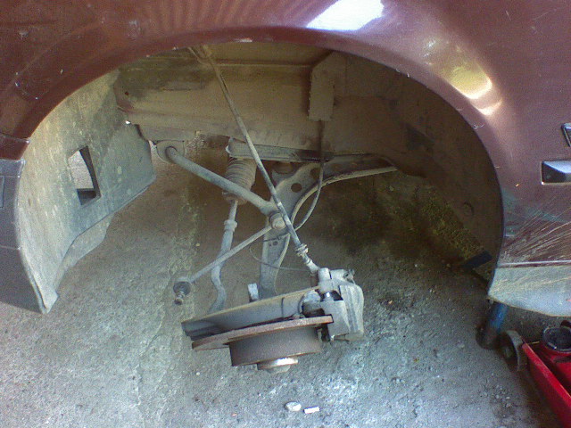

$1 scrie:$2 ...a schimbat urmatoarele:
_arcuri fata,
_capete de bara,
_bucsi bara stabilizatoare,
_rulmenti fata,
_flanse elastice amortizoare si rulmenti de presiune,
_ulei si filtru,
_bascule fata,echipate complet.
practic toată suspensia-direcţia faţă.
i-ai făcut şi geometria?

Am discutat aspectul,aici in atelier,mai ales ca a fost demontata si puntea,dar a ramas sa efectueze operatia la Bucuresti. :)

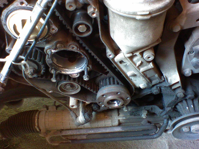

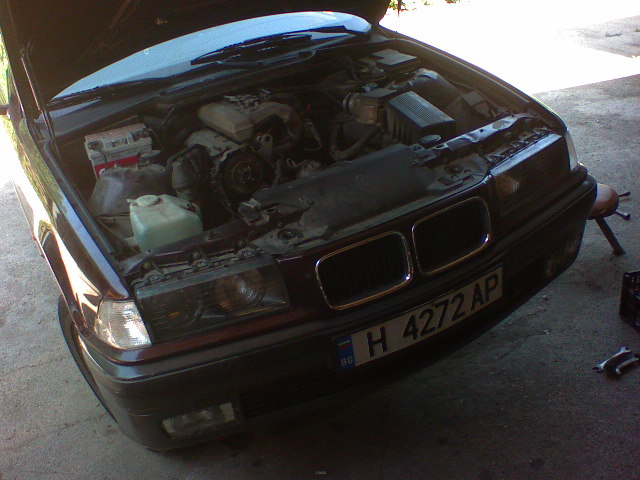

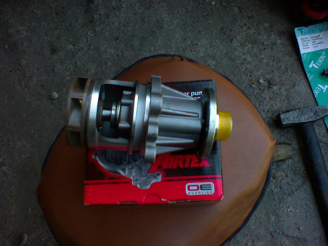

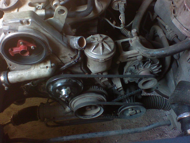

Astazi am reusit sa mai expun cateva poze. :)
Am rugamintea sa nu va suparati pe mine,deoarece eu prezint cu totul alte marci de masini,fata de firma la care face referire forumul nostru si cu scuzele de rigoare vreau sa mentionez ca majoritatea masinilor din zona mea sunt Audi,VW,BMW,Opel si foarte putine Ford.uri.
Prezentarea care urmeaza,reprezinta un BMW 318 i,an 1991,pisicuta,la care sunt de inlocuit pompa de apa,care are pierderi,dar nu este antrenata de cureaua de distributie si amortizoarele fata.Pentru inlocuirea pompei de apa esti obligat sa demontezi urmatoarele:
_difuzor radiator,
_lichid racire,
_racorduri radiator,
_viscocuplaj(paleti racire),
_capac aprindere,
_cele 2 curele accesorii,
_fulii,pompa de apa,vilbrochen si servodirectie,
_capace distributie,
_capac termostat,
_si dupa multa munca,in sfarsit,pompa de apa. :-?? #:-S #:-S #:-S
Pozele apar in functie de ordinea de montare a subansamblelor si in 2 poze apar si elementele de directie si amortizare,dar astea urmeaza maine,astazi nu a mai fost timp.

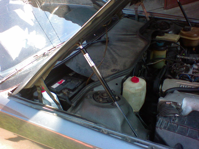

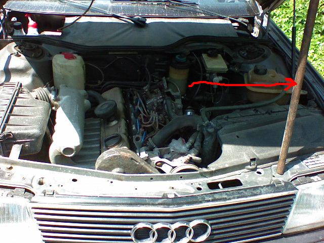

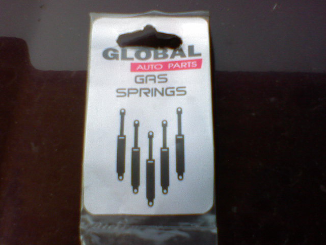

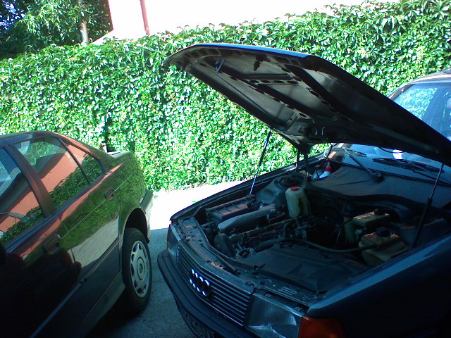

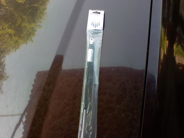

Am niste poze cu dedicatie,pentru domnul Valiinves,care la pagina 12 a acestui topic,facea niste precizari,cu vreo 3 saptamani in urma,referitor la o anumita capota. :-S :( ;)
Nene Vali,te.am trecut pe caiet si urmeaza cand mai vii prin Alexandria,sa treci pe la caserie. :))
