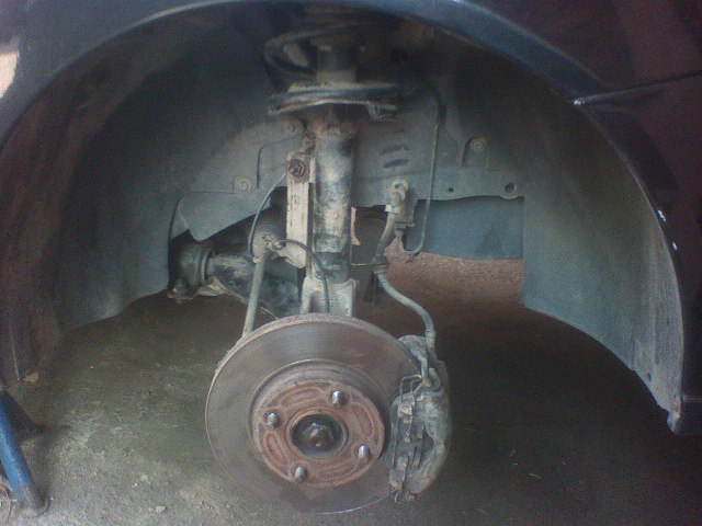

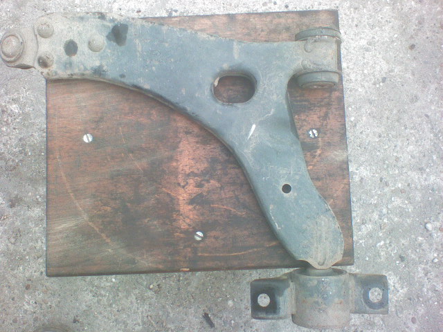

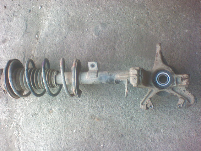

Re: bibanu47: service, reparatii, reconditionari si modifica
Mesajde iuly_007 » 15 Oct 2012, 18:29
buna seara din nou domnule bibanu.
as vrea sa-mi explicati si mie va rog care e cea mai simpla metoda de a schimba bucsele la bascula fata(ford focus 1). la mine este uzata cea dinspre spatele masinii(sper sa ma intelegeti). din cate am vazut ar trebui arcul compresat, dar nu am o presa, asa ca... daca aveti dvs o alta metoda as fi incantat sa o aflu :)
va multumesc. o seara perfecta va doresc.
Mesajde bibanu47 » 15 Oct 2012, 23:04
Ce treaba are bascula cu arcul?
Ce e Ford Granada sau Taunus?
Nu are nicio treaba,arcul este sustinut de amortizor si ramane pe loc ,tu demontezi bascula din pivot si atat.
Mesajde bibanu47 » 16 Oct 2012, 04:25
Uite Iulica am gasit niste poze mai vechi de cand am schimbat eu un pivot si rulmentul la un Focus si se vede clar ca arcul este tinut de amortizor.
