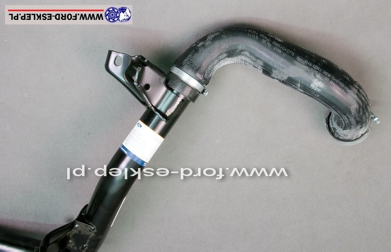

am o fisura de 5mm. in furtunul de turbo la FF 2tdci 1.6-90 cp.Aceasta fisura este situata la 3 cm. sub primul colier-cel dinspre teava metalica. Se poate lipi cumva sau exista vreuna din modalitati de a rezolva promblema fisurii(5 mm.) Pun o poza cu respectivul.Fisura este chiar la cotul dinspre teava.Multumesc!

$1 scrie:$2m o fisura de 5mm. in furtunul de turbo la FF 2tdci 1.6-90 cp.Aceasta fisura este situata la 3 cm. sub primul colier-cel dinspre teava metalica. Se poate lipi cumva sau exista vreuna din modalitati de a rezolva promblema fisurii(5 mm.) Pun o poza cu respectivul.Fisura este chiar la cotul dinspre teava.Multumesc!
Se poate suda fara probleme la orice tinichigiu auto care are sudura autogena si de preferinta ar fi bine alamit deoarece alama este foarte rezistenta la trepidatii.
Nu incerca sa lipesti cu popsipol sau alte minuni ca nu rezista in timp.

Am inteles! teava e ok ,cauciucul e buba- ma gandeam ca merge lipit cu ceva sau improvizat pana-l schimb.

Scuze am inteles ca intrebi de teava deoarece cam toate se fisureaza de langa clema de prindere,daca ai fi facut un semn cu o sageata imediat ma-i fi scos din ceata :)
Furtunul se poate vulcaniza la orice atelier de vulcanizare dar numai daca gasesti pe unul sa si aibe chef sa faca asta,exista tot felul de dimensiuni de petice cauciucate italiene cu care ei vulvcanizeaza cauciucurile auto taiate.

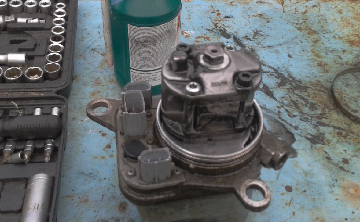

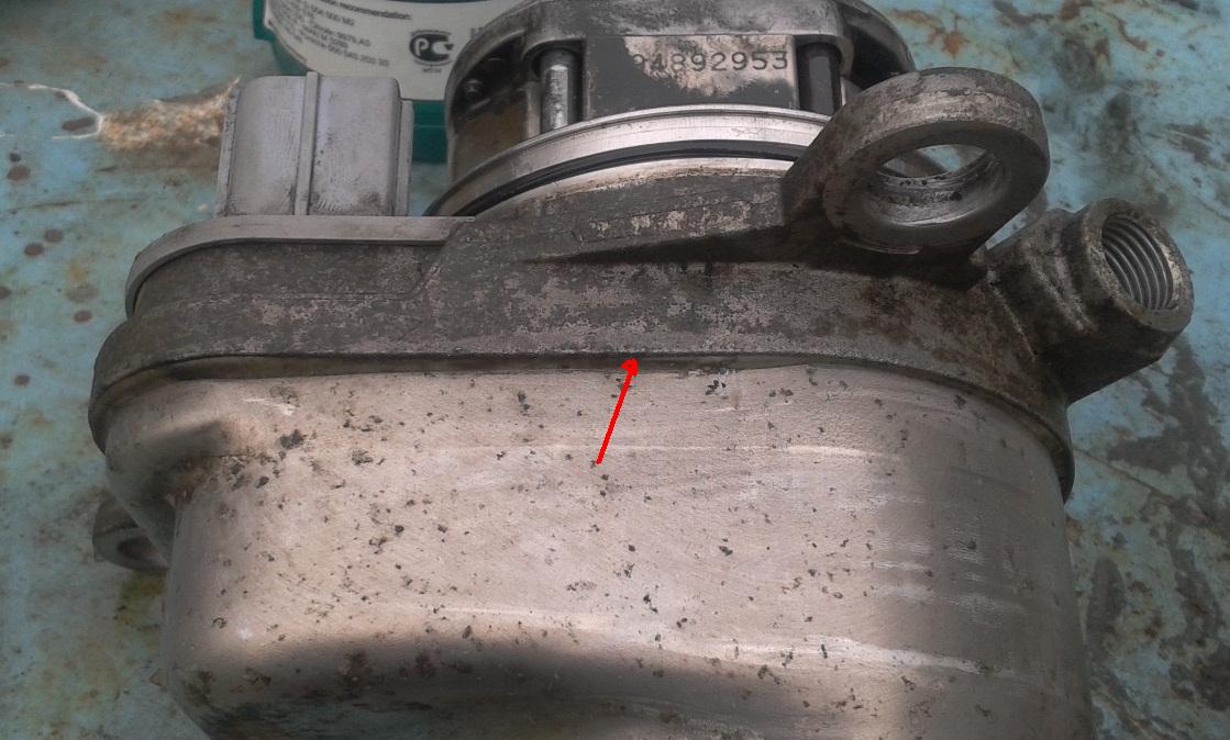

Mesajde Sexyrat » 24 Oct 2012, 15:32
Buna ziua.
Am vorbit mai devreme la telefon despre pompa electro-hidraulica de directie. Atasez doua poze, daca puteti sa imi spuneti cum as putea sa o decapsez si sa o recapsez.
Partea de sus ii pompa care am reusit sa o desfac si sub ea este axul de la motor si rulmentul superior.
Va multumesc.

Mesajde bibanu47 » 24 Oct 2012, 20:07
De la sageata rosie se decapsuleaza dar sincer te compatimesc ce te asteapa si imi este tare frica ca nu vei reusi sa o mai etansezi cum trebuie.
Atentie ca bazinul este de aluminiu ,sa nu-l deformezi.
Spor la treaba ca o sa ai nevoie. :)

Mesajde Sexyrat » 24 Oct 2012, 20:14
La vw se puteau schimba rulmentii?
Ma gandesc sa folosesc silicon pentru etansare.
