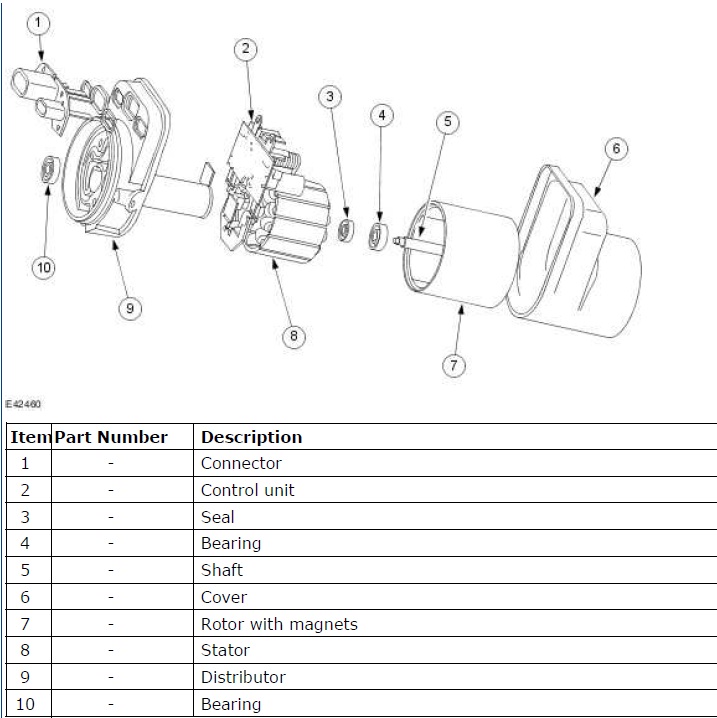

Mesajde Sexyrat » 26 Oct 2012, 11:53
Asta am gasit in manul.
Dar cotele rulmentilor sau codul lor nu il gasesc nici in manual nici in Microcat.
Se pare ca trebuie sa demontez si dupa aia sa cumpar rulmentii.

Mesajde bibanu47 » 26 Oct 2012, 13:23
$1 scrie:$2sta am gasit in manul.
Sunt secrete industriale si nu sunt publicate,eu personal am procurat rulmentii masurand dimensiunile cu sublerul.
bibanu47
Director Tehnic
Mesaje: 6874
VIN: IMEDIATCASATEAJUT
Re: bibanu47: service, reparatii, reconditionari si modifica
Mesajde Sexyrat » 26 Oct 2012, 13:26
Asa o sa fac si eu.
