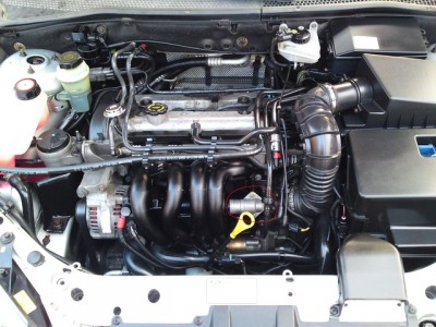

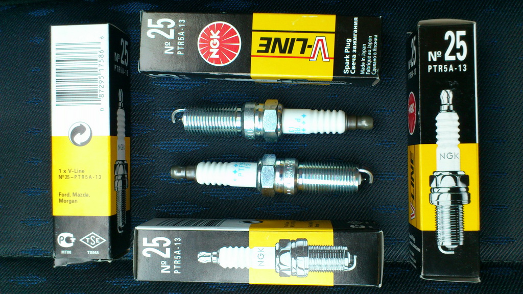

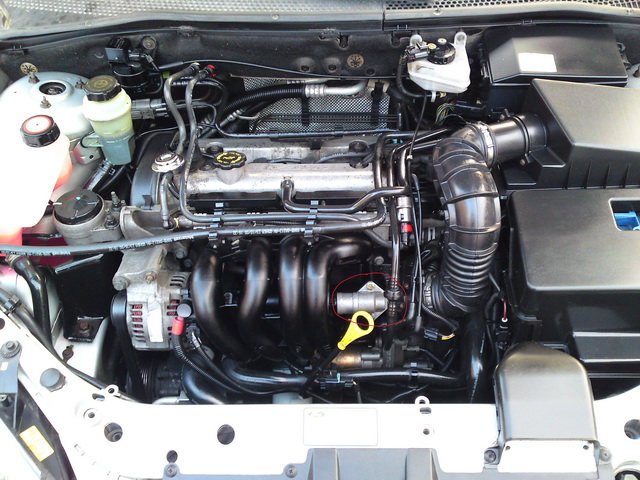

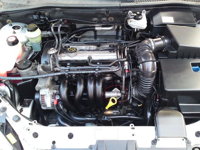

Mesajde Florin21 » 20 Noi 2012, 19:01
Buna seara Domnu' Gabi,
Astazi, am zis sa mai fac imbunatatiri si la motor, fapt pentru care am schimbat bujiile obisnuite pe care le schimbasem in vara anului trecut si aveau pana in 10 000km inlocuindu-le cu NGK..., sunt cele din fotografia de mai jos... atasez si o fotografie reala cu motorul masinii mele.
Dupa ce le-am schimbat am zis sa o accelerez lent sa vad cum se comporta cu noile bujii si am observat ca atunci cand cresc incet si progresiv turatia, prin apasarea pedalei de acceleratie, in momentul cand ajung cu acul de la turometru undeva pe la 2080 de ture, deci pana in prima linie de la 2100, si o mentin pe loc fix la aceasta turatie motorul incepe sa "sughita" ca si cum esapamentul ar fi infundat si nu are unde sa se mai duca... nu da sa moara... numai ca nu vrea sa urce in acceleratie... daca continuui sa apas pedala de acceleratie, exista practic un interval mort pana cand eu tot apas... si la un moment cand depasesc acel punct sau interval mort ma trezesc ca sare peste 3000 de turatii... Am incercat si invers... am crescut turatia peste 3000 de ture dupa care am lasat-o sa cada usor spre relanti... cum a scazut sub 3000 de ture cade dintr-o data la aceea turatie de 2080. Deci, practic eu am un interval de turatii mort intre 2080 si 3000...
Am pus la loc bujiile vechi pentru ca m-am gandit ca poate sunt bujiile de vina... nici pomeneala si cu bujiile vechi ( de 1 an de zile ) tot asa face.
In schimb, la relanti sta mult mai frumos cu bujiile NGK, decat cu bujiile vechi, motorul chiar este o idee mai silentios, merge mai rotund iar in mers se tureaza extraordinar in comparatie cu bujiile vechi...
In mers nu sesizez aceea "constipare" a turatiei la 2080 de ture pentru ca de obicei schimb la 2000 de ture vitezele si apas dintr-o data pedala de acceleratie, nu progresiv si lin ca atunci cand stau pe loc.
Ca sa eliminam din start eventualele supozitii: am verificat IACV-ul este curat lacrima, senzorul de pe clapeta de acceleratie l-am desfacut si este impecabil, mufele de la senzorii CMP si CKP sunt perfect curate, furtunul acela in forma de T de la ventilatia carterului este nou schimbat anul trecut pe original, ar mai ramane de curatat clapeta de acceleratie si supapa PVC sau PCV, cum naiba ii spune, ca am un lapsus acum... de vine infipta in furtunul acela in forma de T de la ventilatia carterului... si altceva nu imi mai vine in minte...
Aveti vreo idee sau sugestie in afara de ceea ce am verificat deja...?!
Va multumesc...

$1 scrie:$2una seara Domnu' Gabi,
Va multumesc...
Am o simpla presupunere mecanica deoarece problema ta este strict legata de diagnoza auto,respectiv domeniul electric sau electronic si din pacate nu face domeniul meu de activitate si am recunoscut mereu pe aici ca nu m-am omorat niciodata dupa acesta ramura auto in afara de electromotoare,alternatoare si delcouri.
Sub galeria de admisie ai o duza unisens de conformatie rotunda si din ea pleaca un teu cu 3 furtune groase ca degetul aratator si daca la unul din aceste racorduri trage aer fals sau duza ramane blocata pe deschis din cauza la calamina rezultata din uleiul ars se manifesta asemanator cu ceai descris tu mai sus dar nu este exclus sa fie de vina modulul de pe clapeta care este comandat de cablul de la pedala de acceleratie si care poate avea cursorul intrerupt.
Verifica prima mea presupunere deoarece pentru a doua esti obligat sa mergi la tester.

Mesajde Florin21 » 22 Noi 2012, 06:51
Buna dimineata,
Va multumesc pentru raspuns.
Furtunul in forma de "T" l-am schimbat cu altul nou pe original dar aceea valva PCV (Pozitive Crankcase Ventillation) nu am avut curajul sa o demontez... Cum se procedeaza pentru scoaterea/demontarea ei... pur si simplu o extrag cu grija din blocul motor prin tragere/rasucire in sus, dupa ce am eliminat in prealabil furtunul... sau este lipita...?!
Cu respect...

Re: bibanu47: service, reparatii, reconditionari si modifica
Mesajde bibanu47 » 22 Noi 2012, 16:30
$1 scrie:$2una dimineata,
Cu respect...
Este usor presata intr-un oring de cauciuc deci efectiv tragi de ea rasucind usor stanga /dreapta deoarece e blocata.
La remontare neaparat ii dai un strat de vaselina ca sa intre usor pana in gulerul de limitare.
O poti proba si fara sa o scoti,daca sufli in ea nu trebuie sa permita trecerea aerului iar daca absorbi trebuie sa se deschida si sa dea voie sa treaca.
