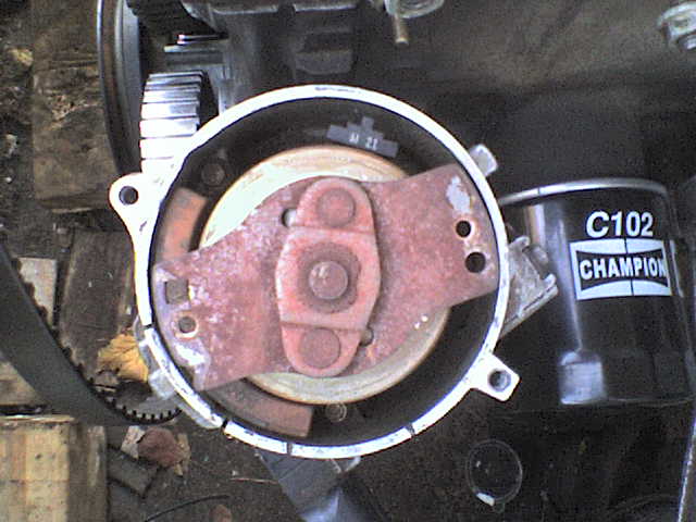

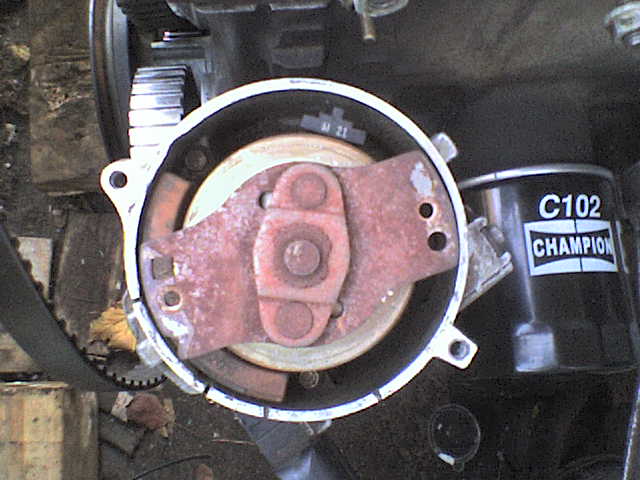

Buna seara. Va rog frumos spuneti-mi si mie cum se pune la semne delcoul din imagine care provine de pe un Ford Transit 2.0i si pe care doresc sa-l pun pe o Ford SIERRA 1.6, careia i-am schimbat sistemul de alimentare. Este vorba despre un delcou Motorcraft. Daca este nevoie, voi reveni cu mai multe amanunte. Multumesc anticipat si sanatate multa!
