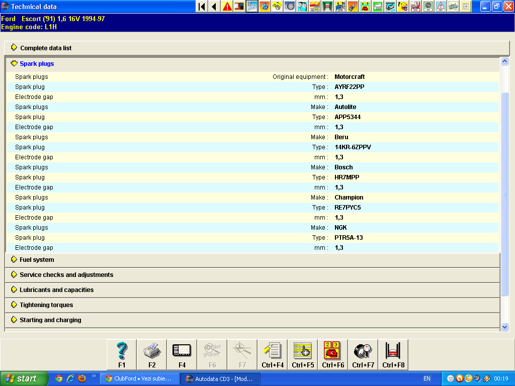

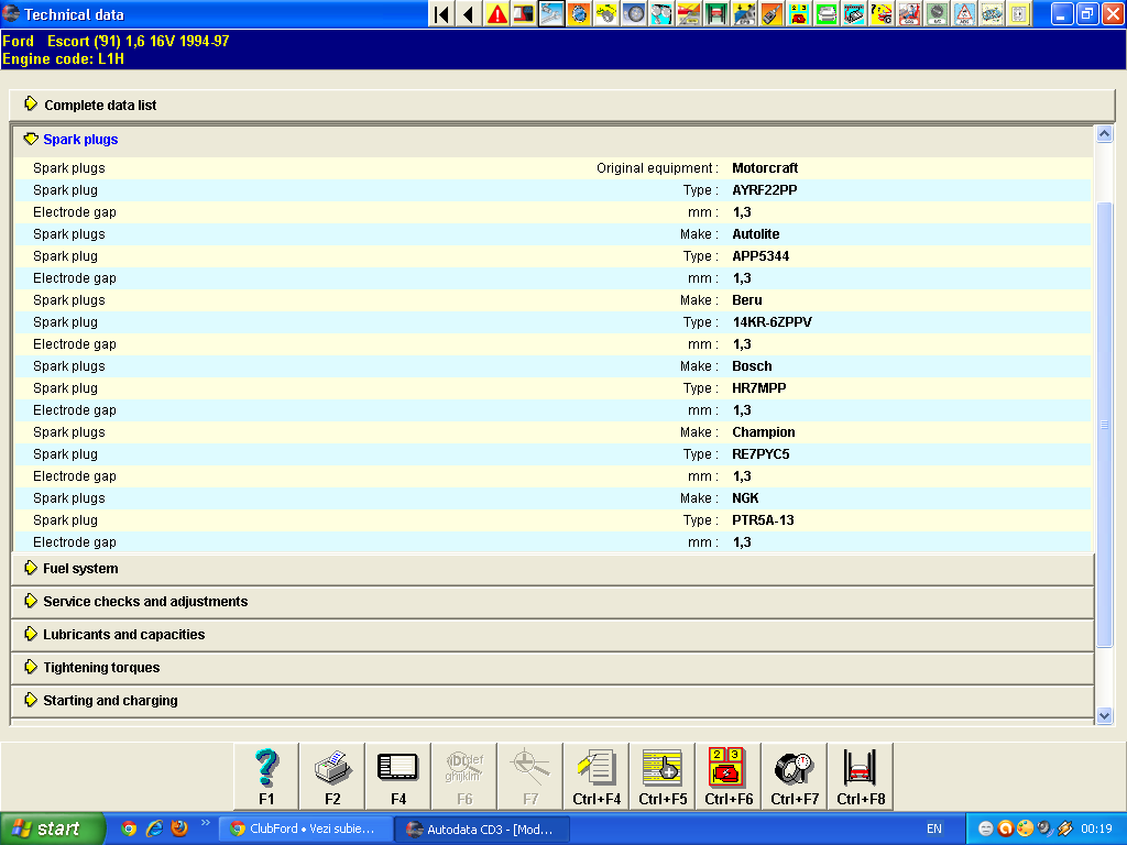

Mesajde bibanu47 » 06 Dec 2012, 00:23
$1 scrie:$2...ce ar fi de facut...cam ce bujii mi-ar fi bune sau a-ti recomanda pt motorul meu...Zetec 1.6.16 V cod motor L1H
Salut
Ai in tabela de mai jos tipurile de bujii care sunt compatibile cu motorul tau:
