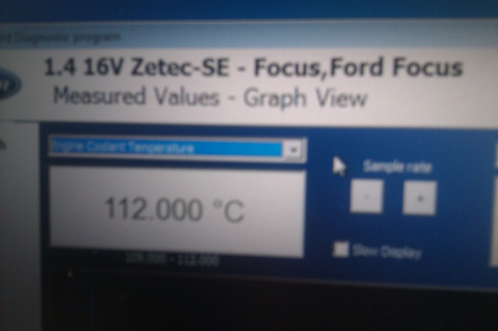

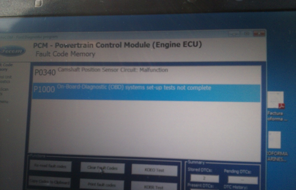

18 Mar 2013, 18:42
Sa traiti domnu' Gaby,
Astazi situatia se prezinta dupa cum urmeaza:
1. dupa tester nu s-a stins eroarea ( atasez si poza cu eroarea)
2.la alimentare am bagat benzina 99 ( vreo 20 l)
3. in drum spre casa am forjat-o vreo 3 km in a patra la vreo 4 mii de turatii, in rest mers normal cu schimb la 2500-3000.
4. Opresc 5 min pana las niste bagaje si la pornire se stinge ,,becul magic" care, bec, nu s-a mai aprins nici astazi dupa cel putin vreo 10 porniri si vreo 50-60 km per total.
5. Mai atasez o poza cu temperatura lichidului ( 112 grade C) dupa un drum cu aglomeratie, semafoare multe si frecus specific orasului.
Sper sa stea stins acel bec, din pacate nu am avut timp sa fac o poza acelui fir prins in capacul de la distributie si un pic si in cel de la culbutori, dar cred ca v-ati facut o idee despre ce vorbesc. Maine sper sa am timmp sa desfac pe acolo si sa il scot usurel fara a il rupe.
In rest masina se comporta excelent, cu o oarecare ezitare la relanti cand stau la semafor, are un tremurat ( pt care am schimbat si benzina). In acelasi timp pe tester arata valor de 700 rpm care cresteau usor in decurs de 2-3 min pana se stabileau la 850-890 rpm. Aici ce as putea face pentru remediere? Sa schimb benzina de la petrom cu altceva????
Multumesc mult!!! Sanatate si sa ne auzim cu bine.
P.S Stiu ca lucrati seara si nu am mai insistat telefonic. :D
Re: bibanu47: service, reparatii, reconditionari si modifica
20 Mar 2013, 01:27
Aia este temperatura interna a chiulasei dar spre deosebire de apa care intra in fierbere la 100 de grade,antigelul intra la 120 de grade .
Trebuie luata de baza etalonarea sondei de pe motor nu cea indicata de diagnoza testerului.
