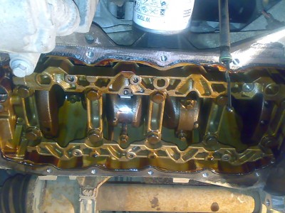

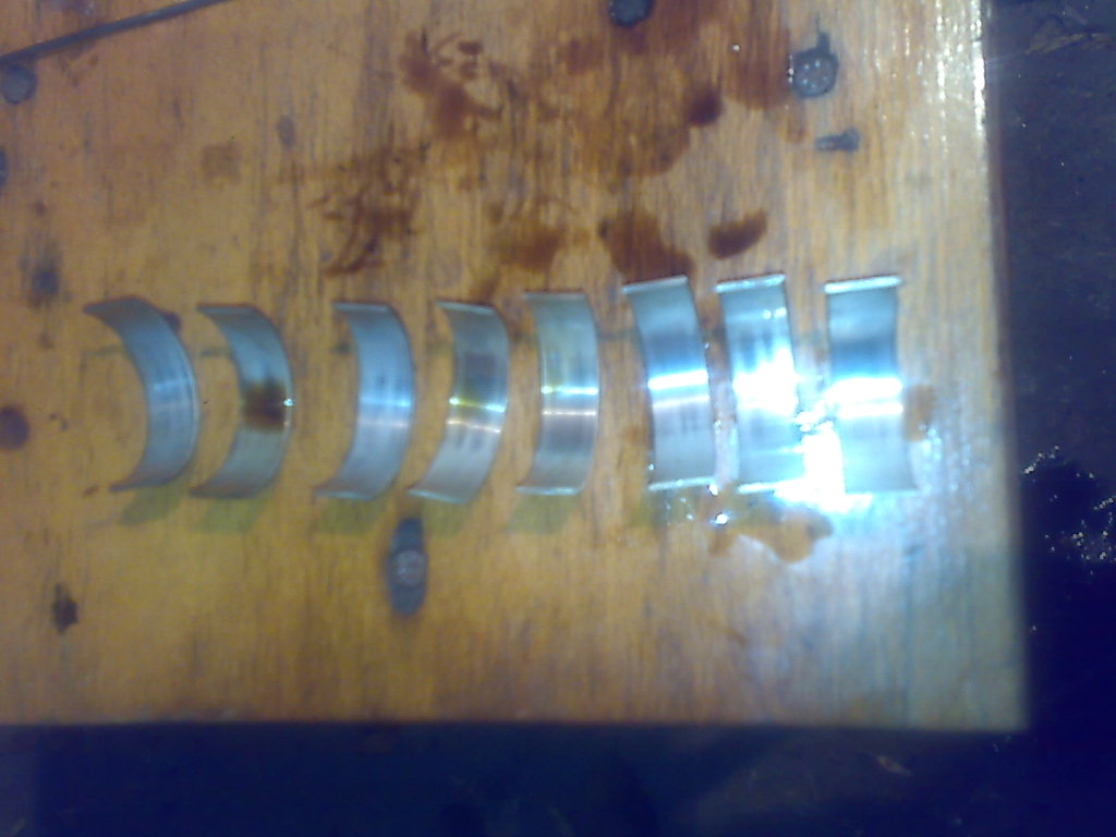

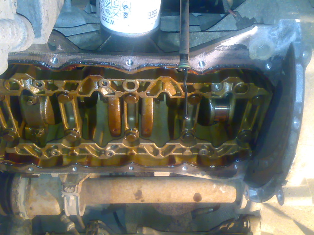

Revizie Ford Focus 2,pompa de apa,clapeta acceleratie,alternator,cuzineti biele si jocuri caseta directie.
Salut domnilor,
Saptamana care tocmai a trecut am avut de facut o revizie la un Ford Focus 2 cu motor de 1.6 16V al unui coleg de forum din Bucuresti.Este bine sa vizionati fisierele video ca sa intelegeti mai bine de ce se demonteaza distributia cand inlocuim pompa de apa,cum se curata clapeta de acceleratie,cum se demonteaza un alternator ca sa controlam carbunii si care ar fi diferentele intre pompele de apa de la Focus 1 si 2 atunci cand cei care vand piese auto nu va dau ceea ce trebuie.

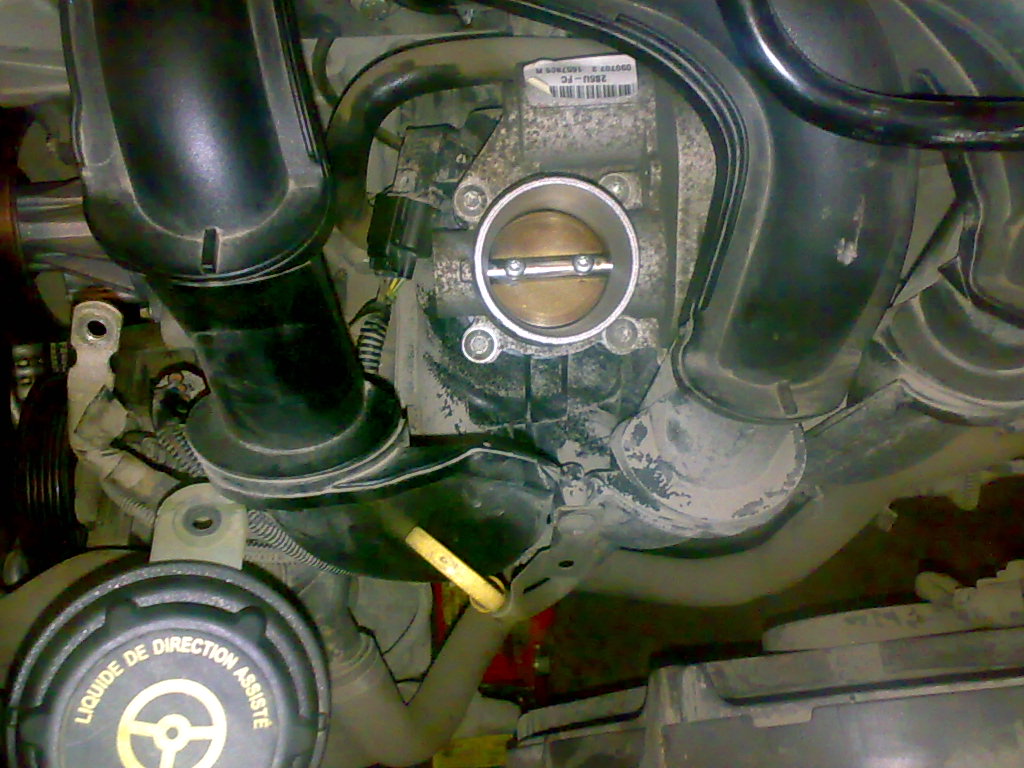

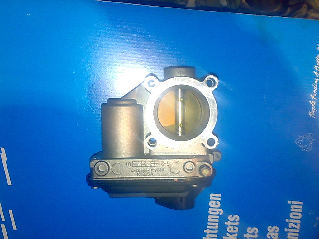

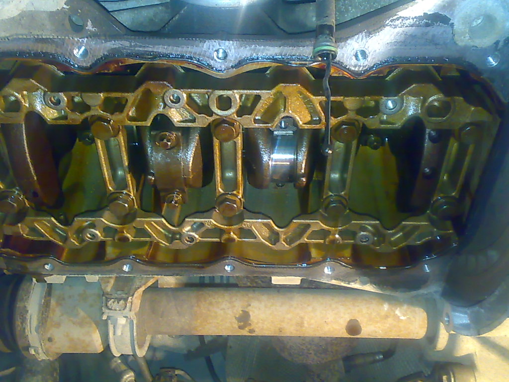

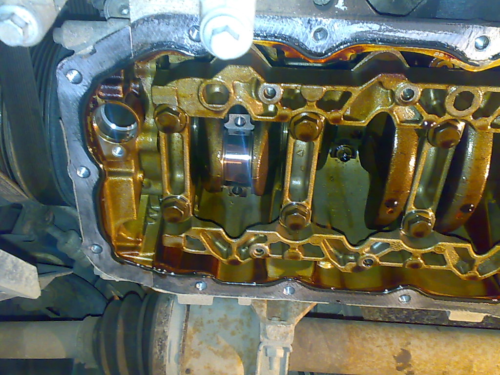

pistonul 4
pistonul 3
pistonul 2
pistonul 1

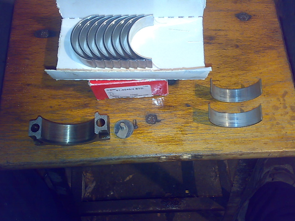

setul de cuzineti noi si 2 dintre cei uzati
cuzinetii de la biele

Sincer nici nu stiu deoarece omul a venit sa ii umblu la caseta si m-a intrebat de ce este asa galagios motorul si de obicei eu repar in functie de problemele care le sesizez sau mi le recomanda clietul nu in functie de nr.de km pentru ca degeaba are pe bord 100.000 km daca il auzi ca bate ca dracu.
Sunt convins ca o sa intre pe aici si clarifica el tot,oricum tine mult la masina si este foarte ingrijita.
Regret ca s-a lasat saracia asta de ger si nu am mai apucat sa ii fac o revizie si la electromotor,a plecat aseara la orele 22 de la mine si a ajuns la fix in Bucuresti deoarece ulterior a revenit doamna iarna dar in week-end scapam definit de ea deoarece vor fi 20 de grade,decat a facut mizerie degeaba dar asta e,cu natura nu te pui.
Re: bibanu47: service, reparatii, reconditionari si modifica
26 Mar 2013, 20:35
Va salut Domnul Gabi!
Satul de ''mecanicii'' de Bucuresti care stiu sa ia banii pe constatari, pe reglat uzura... am apelat la Domnul Gabi nu o data ci de doua ori.
Daca va pasa de masina voastra nu ezitati sa o faceti, va garantez ca veti pleca multumiti!
Iar daca ajungeti la el, lasati omu' sa comande piesele necesare. Scutiti timp, nervi si bani...
Revenind la masina,
Aseara cand am plecat de la dumneavoastra puteam sa jur ca am luat alta masina.
Clapeta curata, cuzineti noi, pompa apa noua, alternatorul pus la punct...''batrana'' nu vrea sa-si mai arate cei 100 mii km :)
Vreau sa va multumesc pentru intelegerea, profesionalismul, rabdarea de care ati dat dovada.
Va doresc multa sanatate si tot binele din lume!
