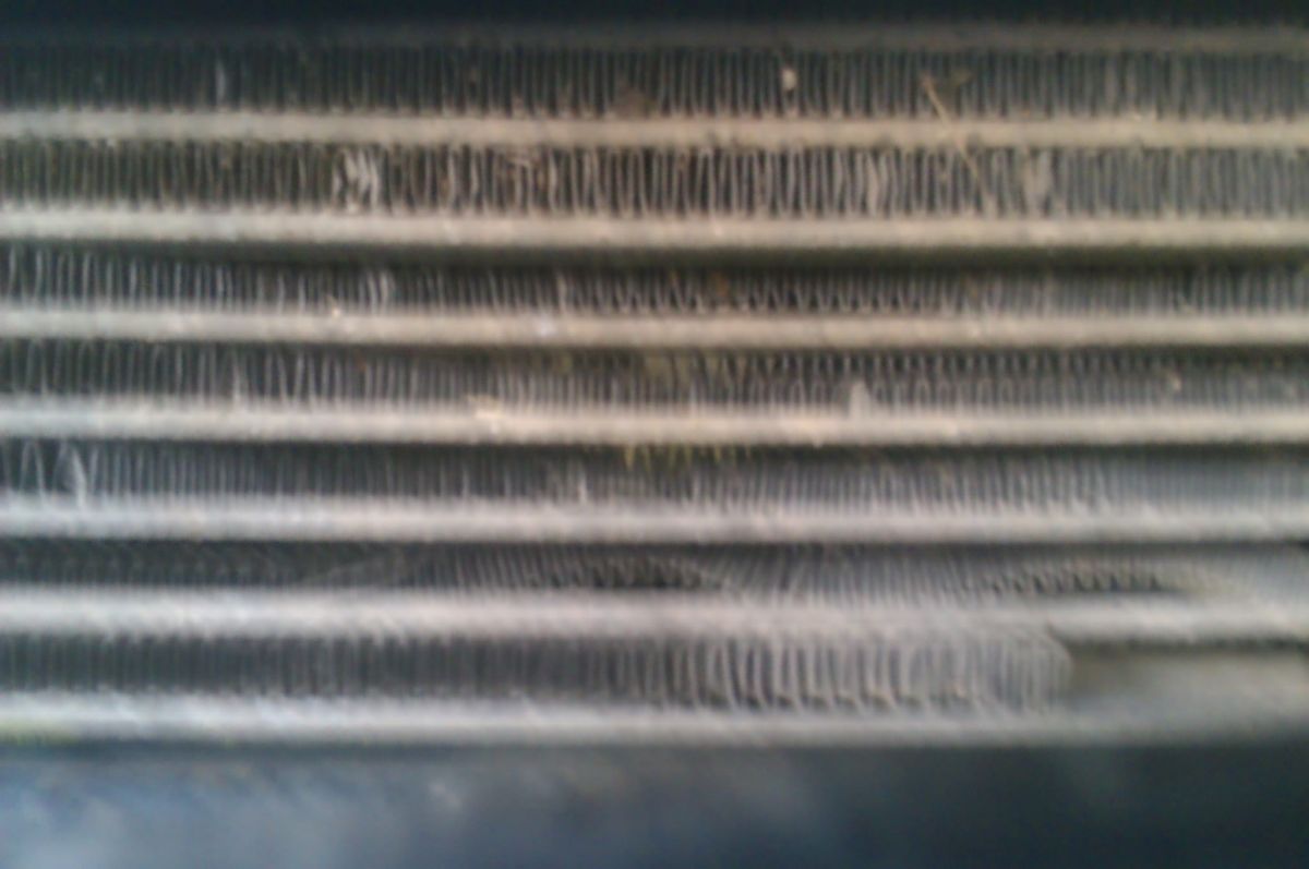

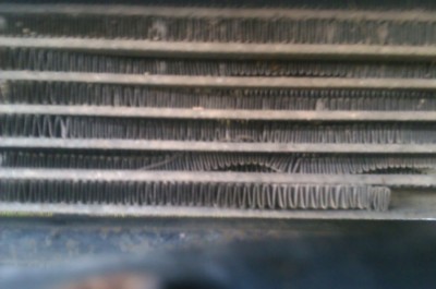

Si inca ceva.........
Am mai observat ceva la radiator. Si atasez imagini cu beleaua. Presupun ca asta duce la racirea impropie a radiatorului????
In poze sunt prinse primele 4-5 randuri de jos in sus ale radiatorului.

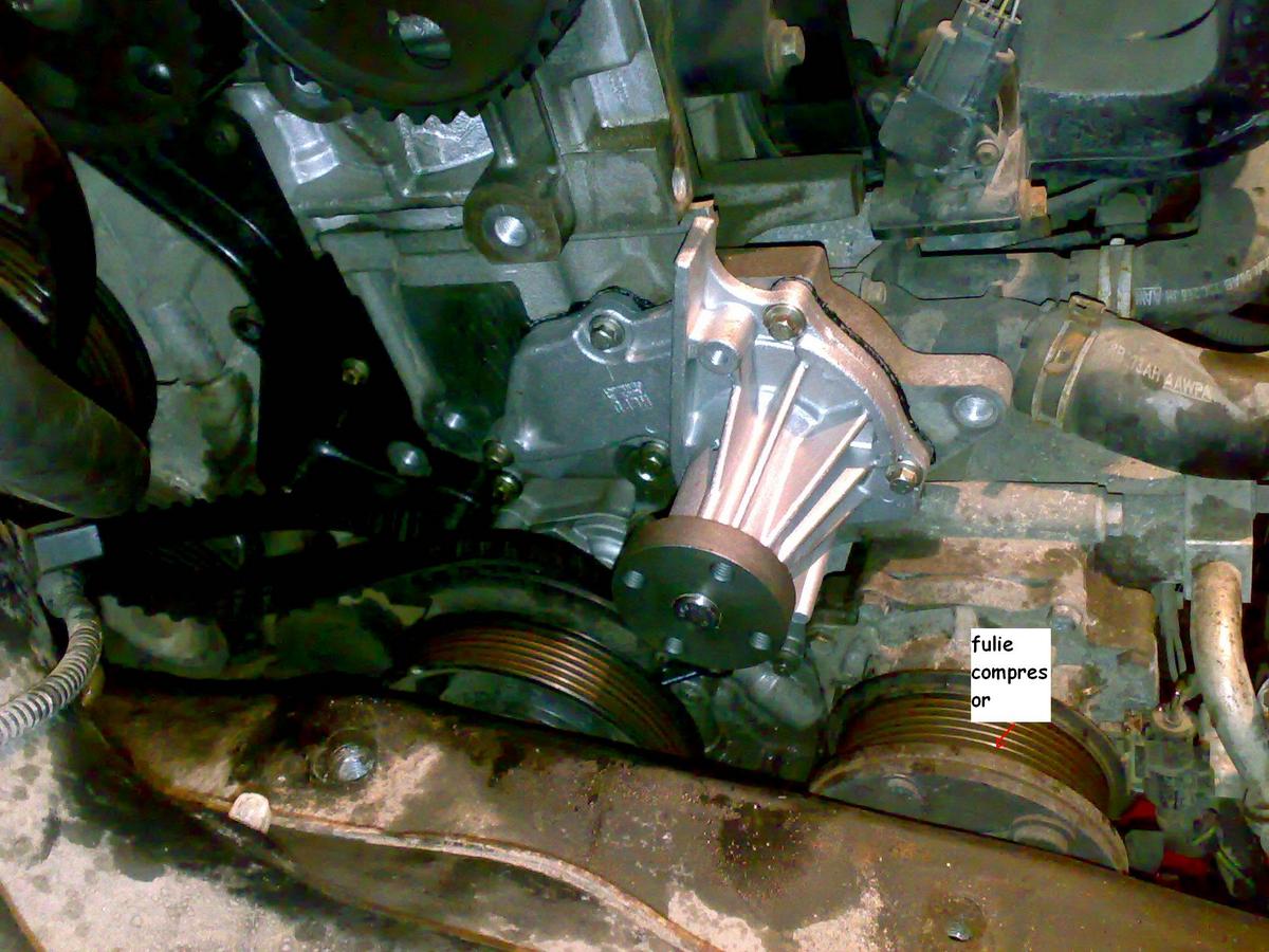

Dl Gabi, am si eu o problema daca ma puteti ajuta cu un sfat va rog frumos ! Si vara trecuta si acum de cand a dat caldura, in momentul in care pornesc AC`ul, masina pleaca extrem de greu si tremura toata, am fost sa ii verific daca mai are freon in ea si era ok si presiunea si nivelul la freon. Am fost in stanga in dreapta si nimeni nu a stiut sa imi zica exact de la ce are. Eu inteleg ca este motor de 1.6 dar la alte masini nu face asa de greu si astazi cand am ajuns in fata blocului cu ea dupa un drum scurt un vecin mi`a zis ca "vezi ca miroase a ambreiaj" si cand am deschis capota mirosea destul de tare. Multumesc !
Re: bibanu47: service, reparatii, reconditionari si modifica
27 Apr 2013, 12:27
Cand vii cu masina de la drum,dupa ce o opresti verifica daca fulia compresorului este incinsa si vreau neaparat sa masori tensiunea de incarcare pe bornele bateriei,cu AC pornit si oprit dar la turatia de 2000 ture,nu la ralanti.
Astept raspuns.

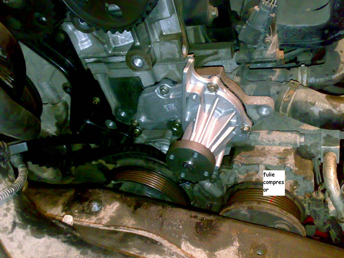

Dl Gabi mai am doua intrebari daca se poate, sincer sa va zic nu ma pricep care este fulia compresorului si in timp ce merg cu masina AC sa fie pornit sau oprit? Multumesc !
27 Apr 2013, 16:10
Vazut motorul de la distributie,fulia compresorului este prima din dreapta jos,am postat si poza iar AC-ul este logic sa fie pornit.

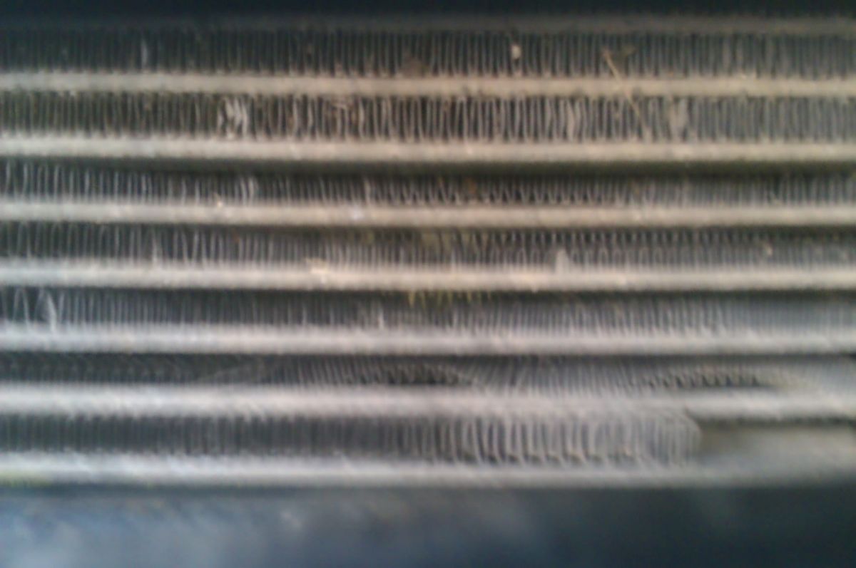

Sunt multe de explicat si nu isi au restul dar voi trebuie sa stiti doar ca temperaturile citite pe tester nu coincid cu cele indicate de aparatura de bord niciodata pentru ca testerul citeste temperatura interna care este mult mai mare fata de cea culeasa de pe suprafata externa a chiulasei unde este infiletat senzorul de tempertura si ca sa ma fac mai bine inteles iti dau alt exemplu,daca fierbi o oala cu apa pe aragaz temperatura lichidului intotdeauna va fi mai mare decat temperatura oalei si inca un secret care multi nu il stiti si faceti imensa greseala de a scoate atigelul si a pune apa vara cand sunt caldurile mari si motoarele fierb,cum fac "alde nea Caisa " pe la Daciile alea vechi care scot termostatul si antigelul zacand ca din cauza aia fierbe motorul dar adevarata cauza sunt radiatoarele vechi si infundate care nu mai fac circulatia necesara pentru a raci lichidul venit fierbinte din motor dar ei nu stiu ca apa intra in fierbere la 100 grade C iar antigelul la 120 de grade C,plus ca antigelul contine glicerina si unge presetupa de la pompa de apa si pe deasupra si anticorozivi (tip G) pe cand apa permite presetupei sa frece si astfel apare uzura prematura si corodeaza mai ales chiulasele de aluminiu.
Atata timp cat nu forteaza busonul de la vas ca sa iti dea cu lichid in mers,nu ai de ce sa-ti faci probleme.
Referitor la pozele postate sa stii ca nu are mare influenta ca fagurele radiatorului este deformat ci sa nu cumva sa fie infundat cu insecte,pamant,etc,in asa fel incat sa nu lase aerul sa treaca prin el.
Daca nu se vede dincolo prin fagure iti recomand sa demontezi radiatorul si sa mergi cu el la orice statie de spalare pentru a ti-l curata cu solutie de spalat motoarele.
Sper ca am fost destul de explicit :)
