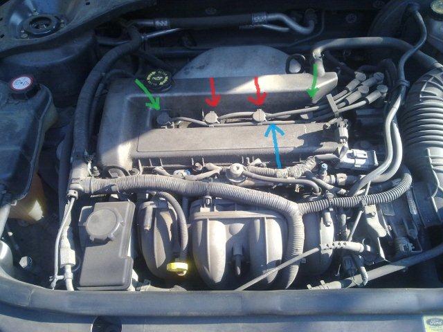

As dori sa va cer un sfat pt urmatoarea problema la un mondeo mk3 1.8l benzina 92kw CHBA:
Am scos fisele de la bujii (am avut ieri umpic de timp liber si am vrut sa mai verific una/alta...) si am remarcat urmatorul lucru: la bujiile 2 si 3 (cum ma uitam eu din fata masinii) balteste ulei pana la nivelul filetului bujiilor (Am marcat cu sageti rosii in poza. Uleiul nu este negru, e un maroniu inchis...). La bujiile 1 si 4 totul era curat/uscat, doar o usoara pelicula de ulei pe peretii capacului (am marcat cu verde). Mai supureaza umpic de ulei la exterior, in dreptul unui surub de prindere al capacului (am marcat cu albastru)...
Este ceva grav? Eu ma gandeam sa curat uleiul de langa bujii, sa desfac capacul la motor si sa schimb garnitura (asta in prima faza, daca de acolo ar fi problema...).
Ar mai fi de precizat urmatoarele: uleiul folosit e Castrol 10w40 (dupa 1 an de la revizie si app.12.000km este intre min si max pe joja), relantiul e stabil, nu zmuceste in acceleratie, merge ok dar mi se pare ca este cam puturoasa...
Va multumesc anticipat pt ajutor si timpul acordat :) multa sanatate si o zi buna in continuare.

Trebuie inlocuita garnitura de la capacul tachetilor si nu este o operatie foarte complexa iar referitor la puterea motorului,eu as incerca sa torn in rezervor un flacon de solutie pentru curatat injectoarele dar citeste pe el la ce cantitate trebuie pus apoi ar fi de luat in calcul reglajul avansului si de ce nu chiar ambreiajul sa nu fie uzat.

Va deranjez si eu cu o problema la un ambreiaj, zic eu atipica.
Simt niste vibratii in pedala ambreiaj in momentul debraierii, in momentul in care ridic pedala si ambreiajul incepe sa prinda. Vibratiile se simt pe toata durata cursei pedalei cat timp "prinde" ambreiajul si doar in treptele I si a-II-a. Daca ridic pedala ambreiaj fara sa apas acceleratia nu se simt, insa daca ridic pedala concomitent cu apasarea acceleratiei atunci incepe sa vibreze pedala ambreiaj.
M-am uitat la pistonasul pedalei si nu am vazut sa curga lichid de frana. Borcanasul cu lichid este plin.
Am mers la un mecanic de aici de la mine, eu fiind din Buzau, care mi-a spus ca este rulmentul de presiune dar ca sa stau linistit ca mai merge. Insa rulmentul nu face acel zgomot specific de huruit, de fapt la apasarea pedalei nu se aude niciun zgomot.
Vibratiile in pedala nu sunt ca acelea cand scapa discul, cunosc senzatia, ci se simt ca atunci cand apasam frana brusc si intra in functiune ABS-ul, mai exact niste vibratii ca de rasnita.
De asemenea pedala ambreiaj tine in aceeasi pozitie ca si pana acum, nu s-a modificat. Ambreiajul este hidraulic. Recunosc ca o perioada cand circulam bara la bara, aveam prostul obicei sa tin piciorul sprijinit pe pedala si aceasta statea apasata circa 2-3 cm, dar m-am dezvatat de obiceiul asta.
Am cautat atat pe forumul acesta cat si pe internet, dar nu am gasit pe nimeni care sa aiba aceeasi problema ca mine, de aceea zic eu ca este atipica.
Masina in cauza este Focus 2 - 1,4 benzina si are circa 58.000km, eu fiind singurul care am condus-o.
Problema in detaliu am descris-o aici:
http://forum.clubford.ro/viewtopic.php?f=54&t=87915
Va multumesc ca din timpul dumneavoastra ma ajutati si pe mine.
