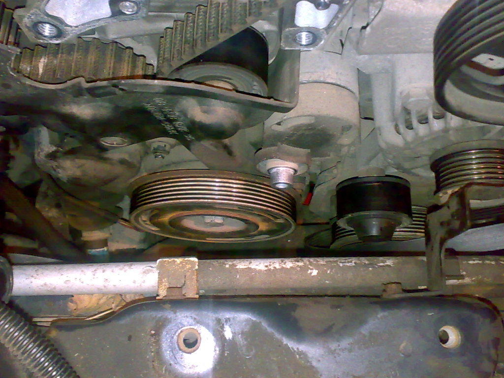

Buna ziua domnule Gabi.
Va rog sa ma indrumati si pe mine in legatura cu distributia la motorul din semnatura.
Am fost acum o saptamana cu masina pentru un schimb de distributie la un mecanic la care am ajuns printr-o recomandare. Domnul un om de nota 10 si nu am ce sa ii reprosez motiv pentru care as dori sa mentinem discutia la nivel tehnic.
Avand motorul 1.6 TI-VCT si mecanicul neavand cala de fixare la punct a distributiei pentru acest tip de motor, a facut-o la ochi. Totul bine pana la momentul punerii pe tester cand a iesit o eroare de 2 miimi sau sutimi (nu stiu in ce unitate afisa testerul).
Masina se comporta relativ normal acum ca am luat-o de acolo desi nu mai trage la fel de bine in treptele superioare.
Intrebarea mea este daca se poate pune distributia pentru acest tip de motor perfect la punct fara cala aceea de ghidaj sau, daca nu, de unde se poate achiziona la pret rezonabil. Momentan cautam aceasta cala in vederea repunerii distributiei perfect, motiv pentru care nici nu a acceptat plata manoperei pana nu vom avea rezultatele bune.
Cu stima!

Ok,pastrez discutia la nivel tehnic si nu imi permit sa comentez ceva despre mecanicul tau intrucat observ ca te doare grav si iti respect decizia.
Motorul tau nu are avans suficient.
Din ce cauza?
Intreaba persoana care a umblat acolo.
De unde iei dispozitive de montat distributii?
E netul plin,da cautare si o sa te minunezi.
Daca totusi am scapat vreun cuvand astfel iesind din nivelul tehnic al discutiei,imi cer mii de scuze.
Al dvs umil,bibanu47.

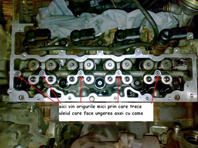

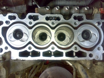

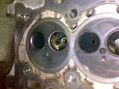

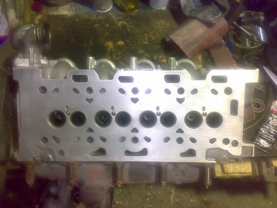

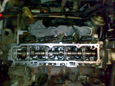

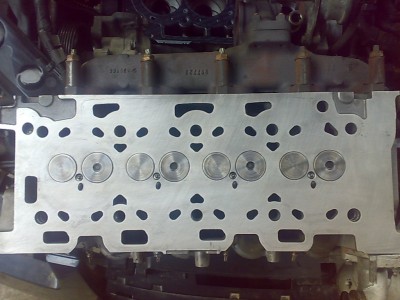

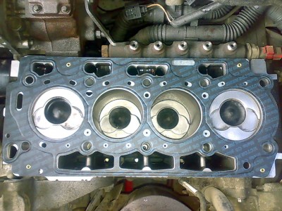

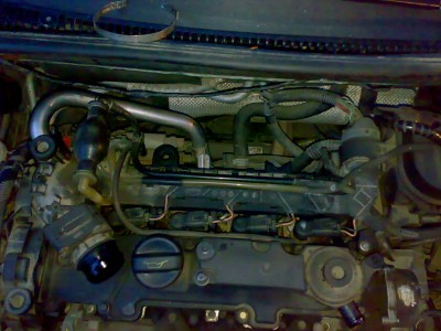

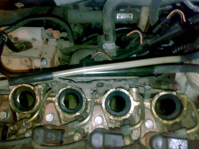

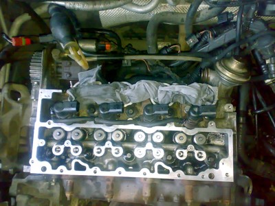

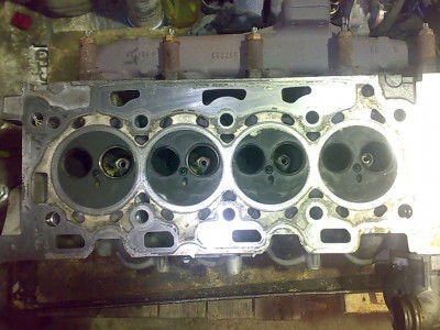

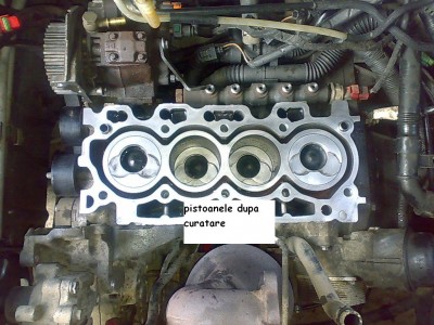

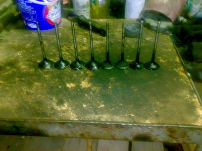

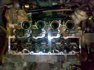

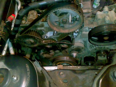

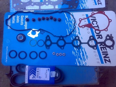

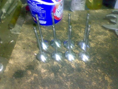

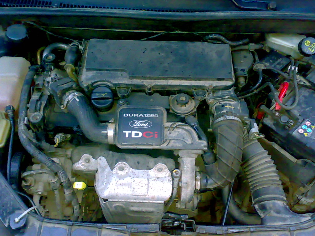

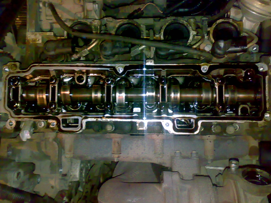

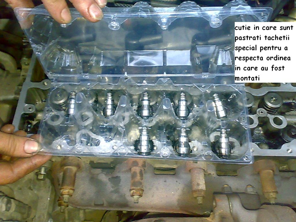

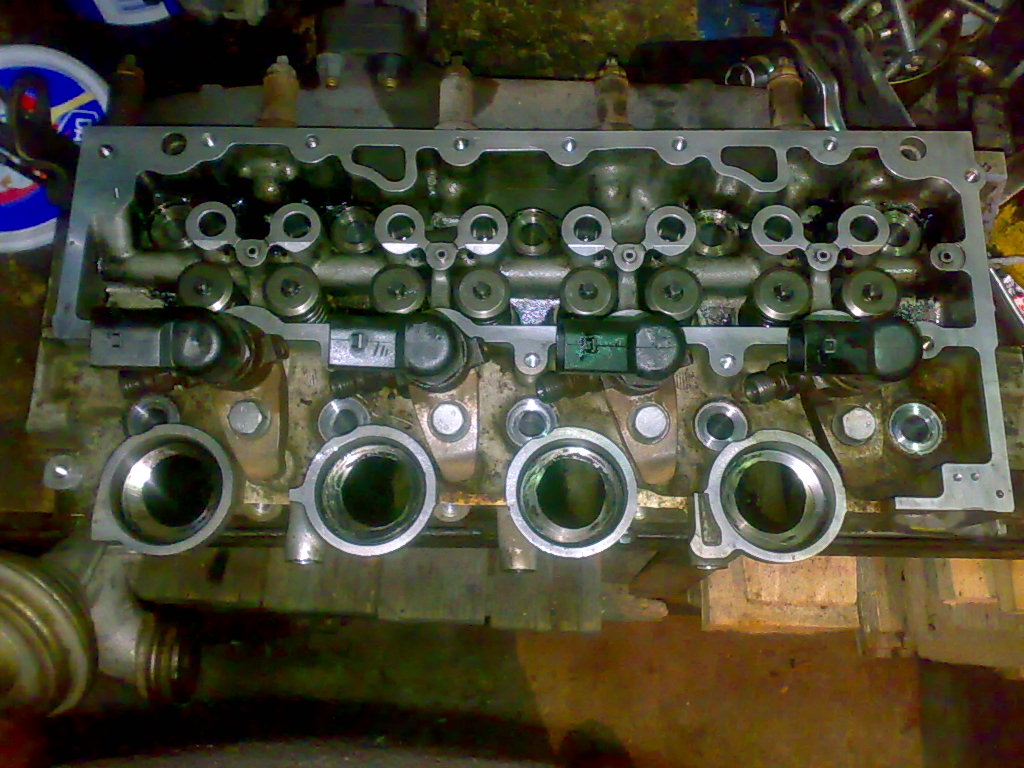

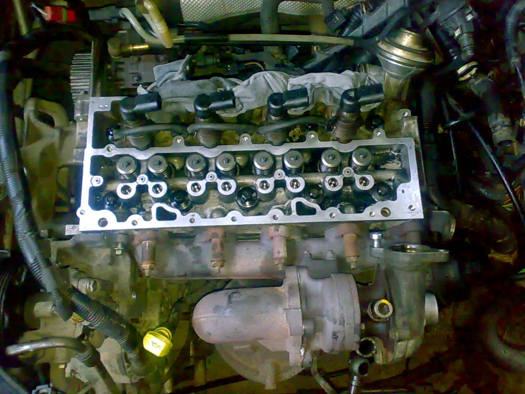

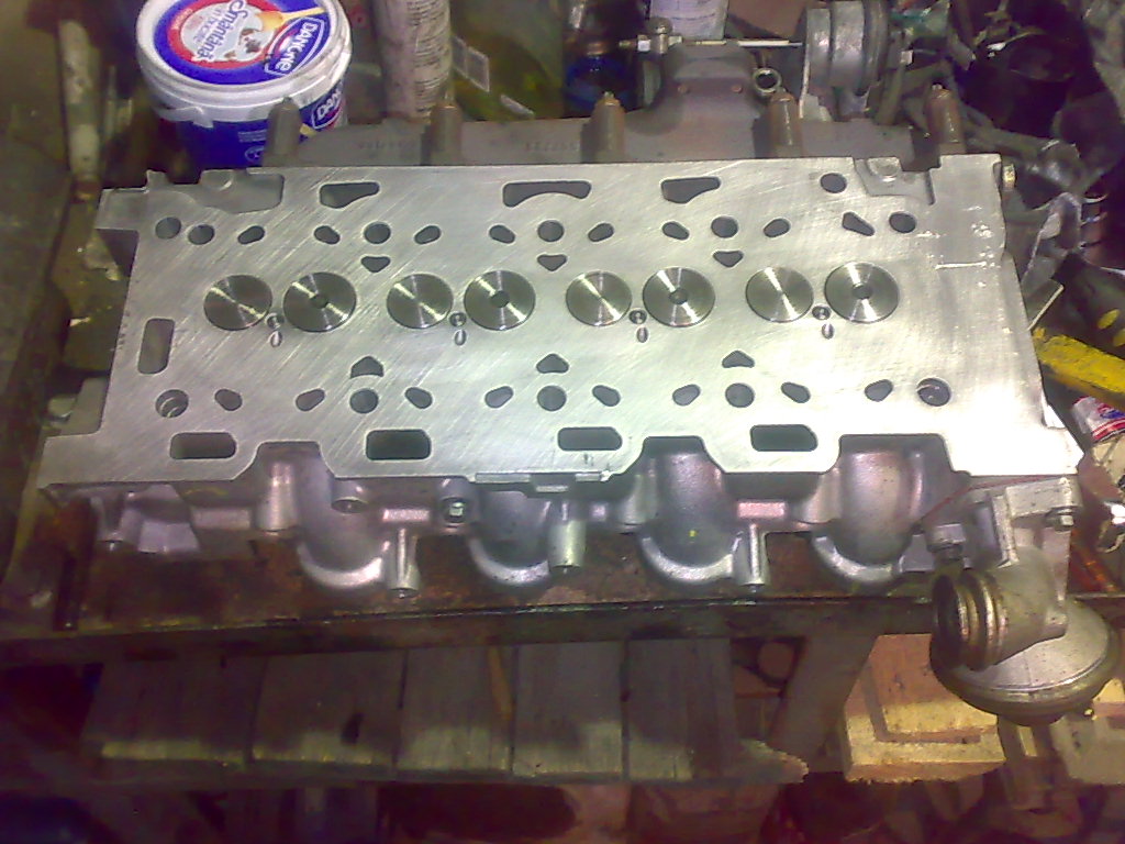

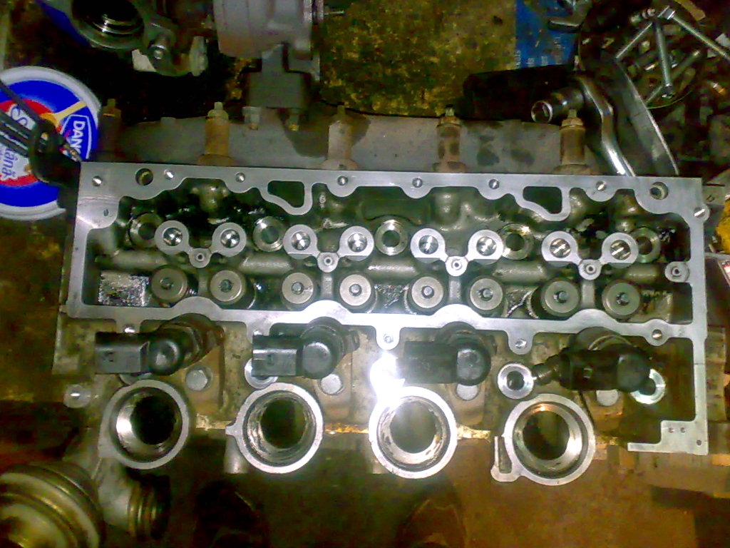

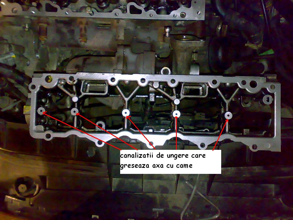

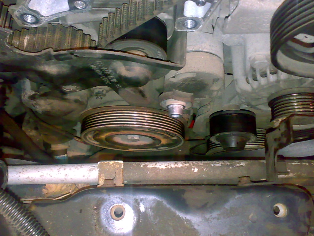

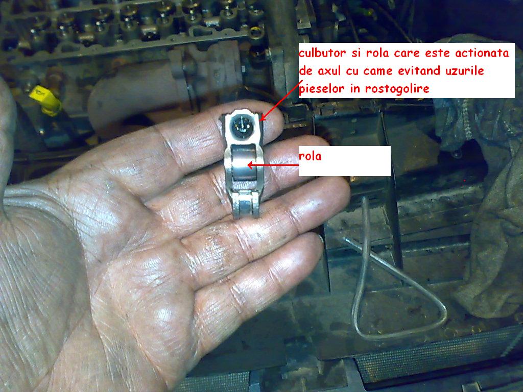

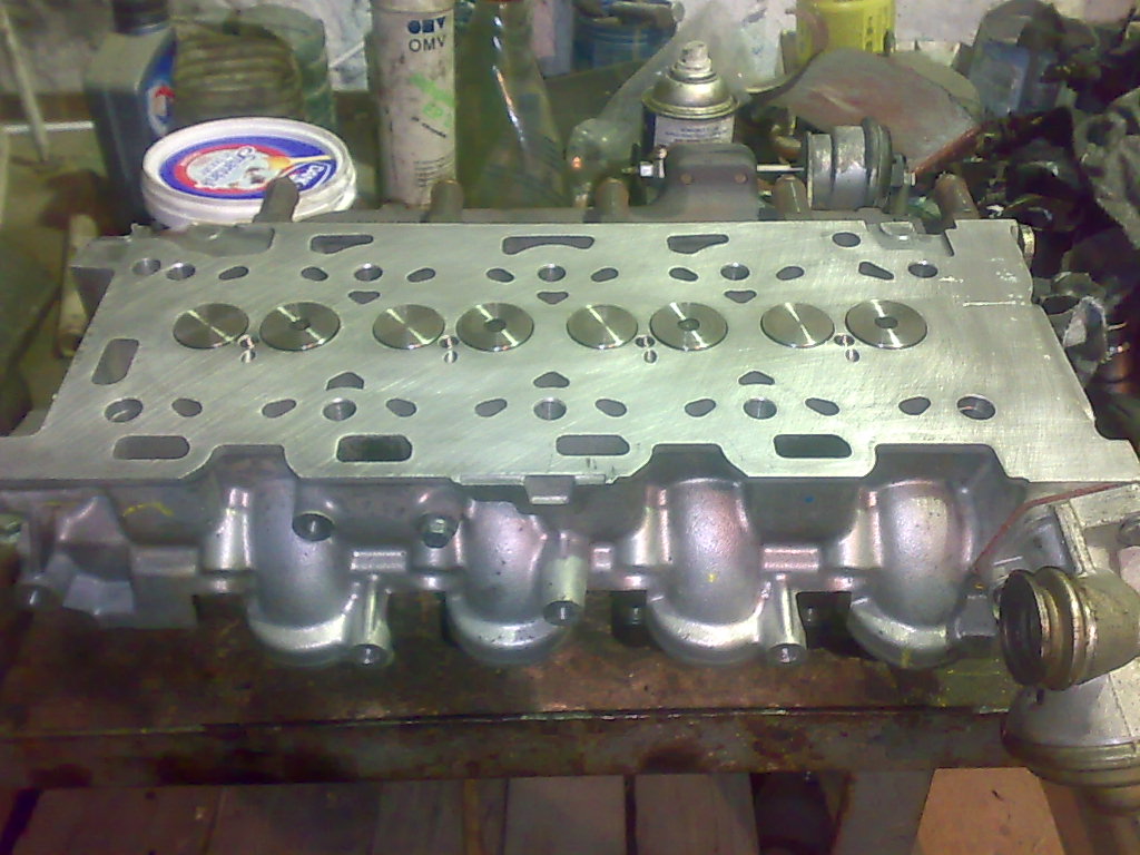

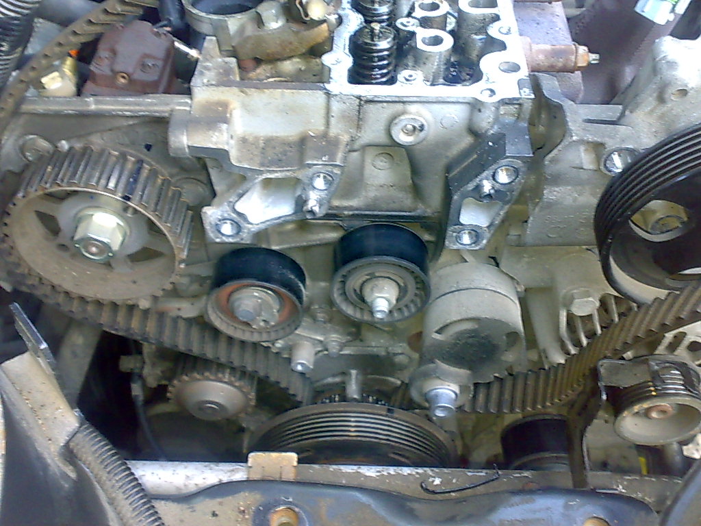

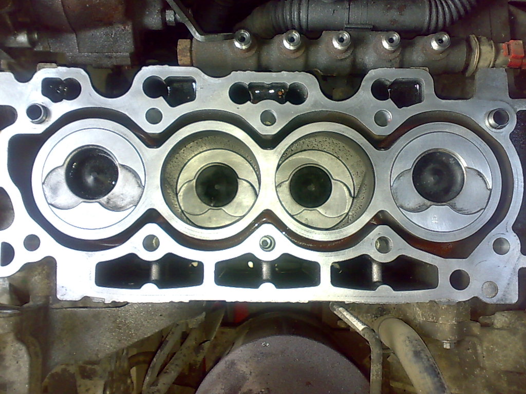

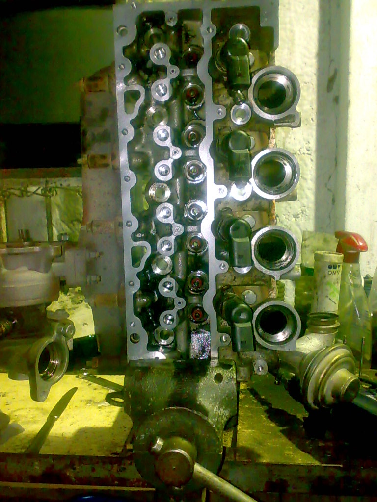

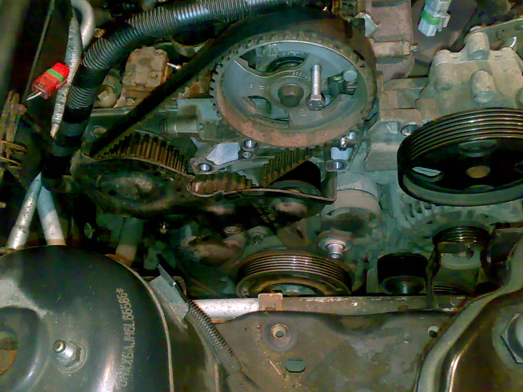

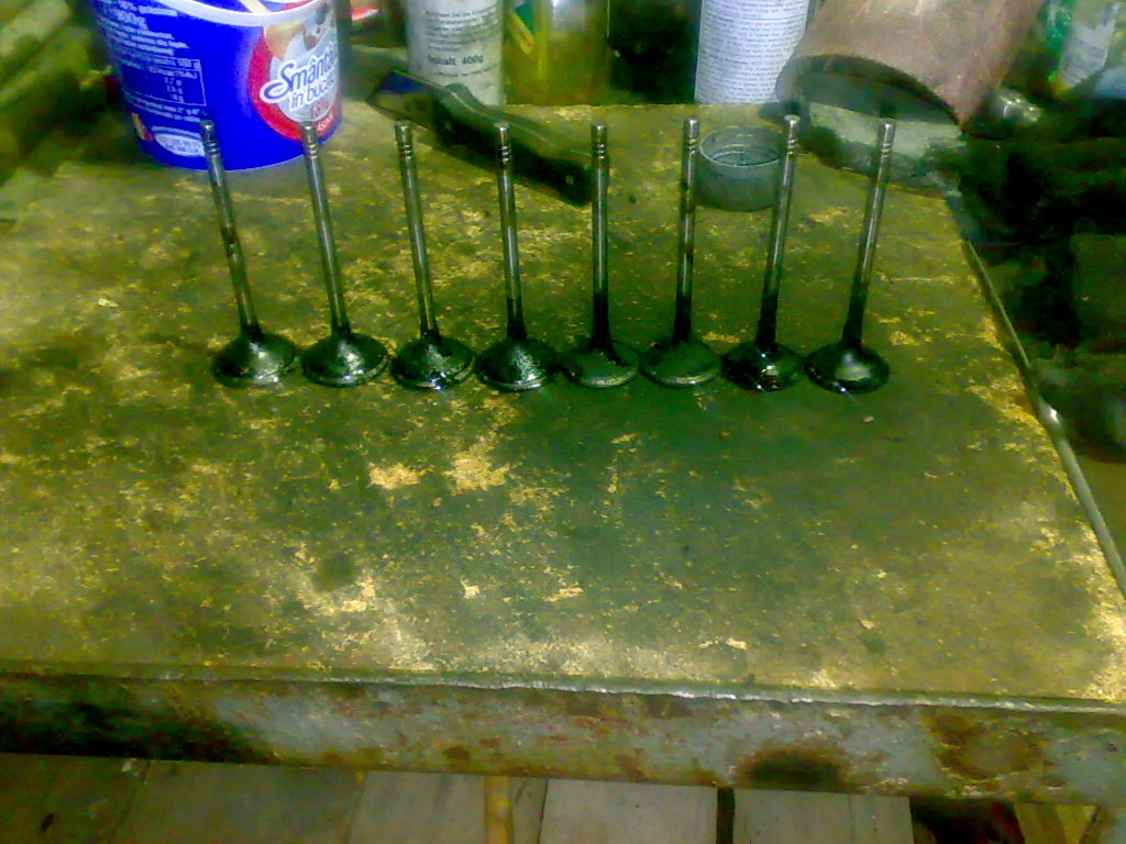

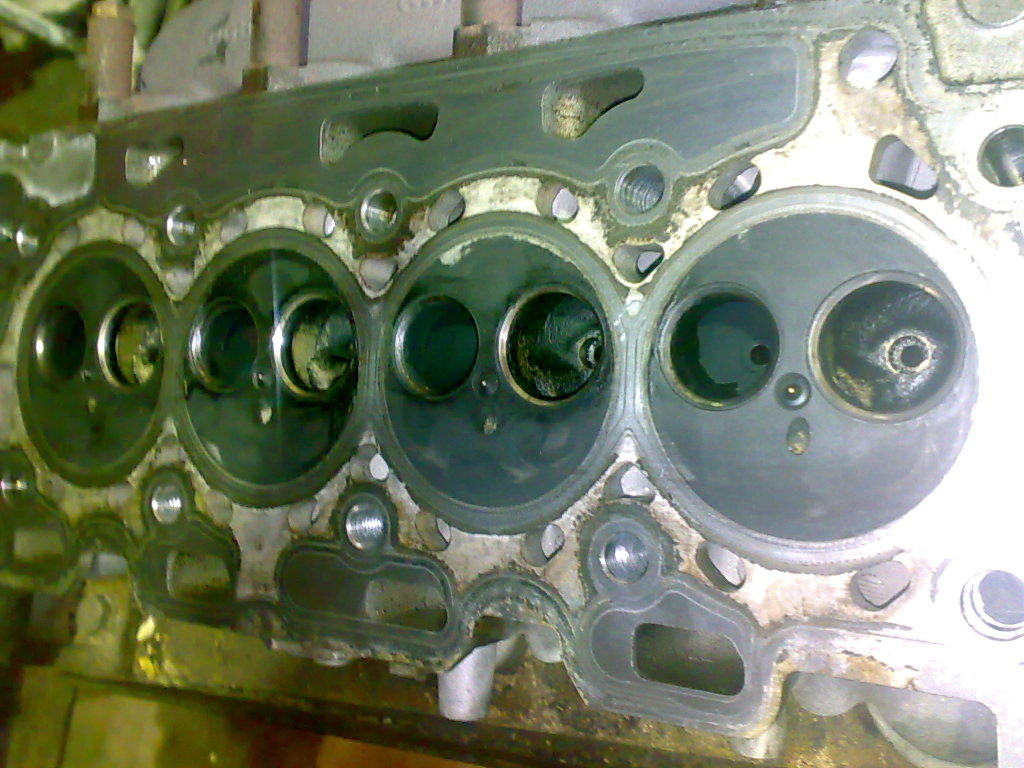

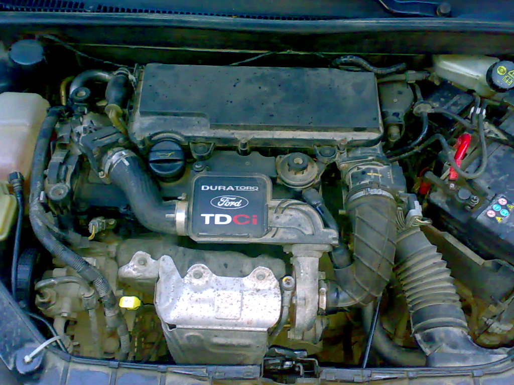

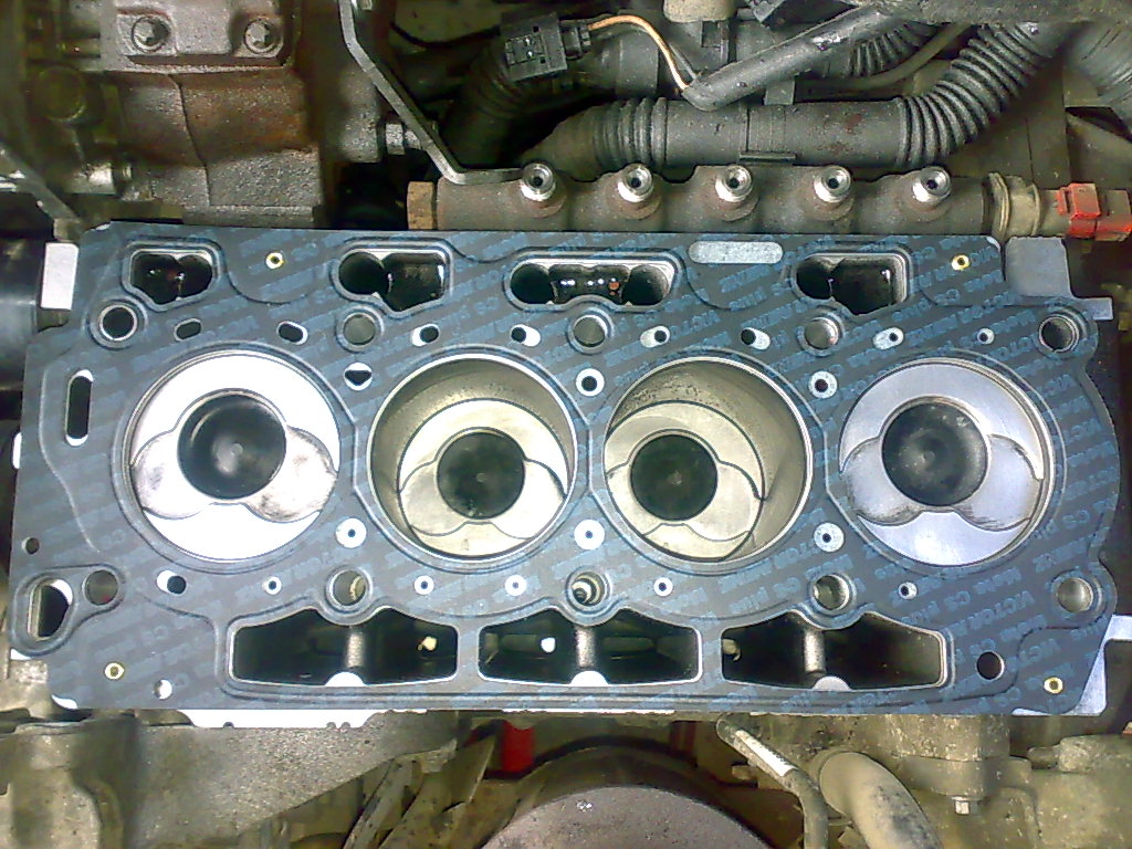

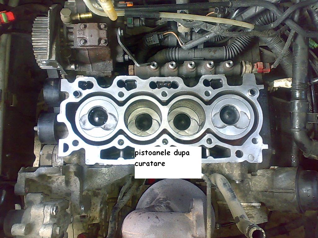

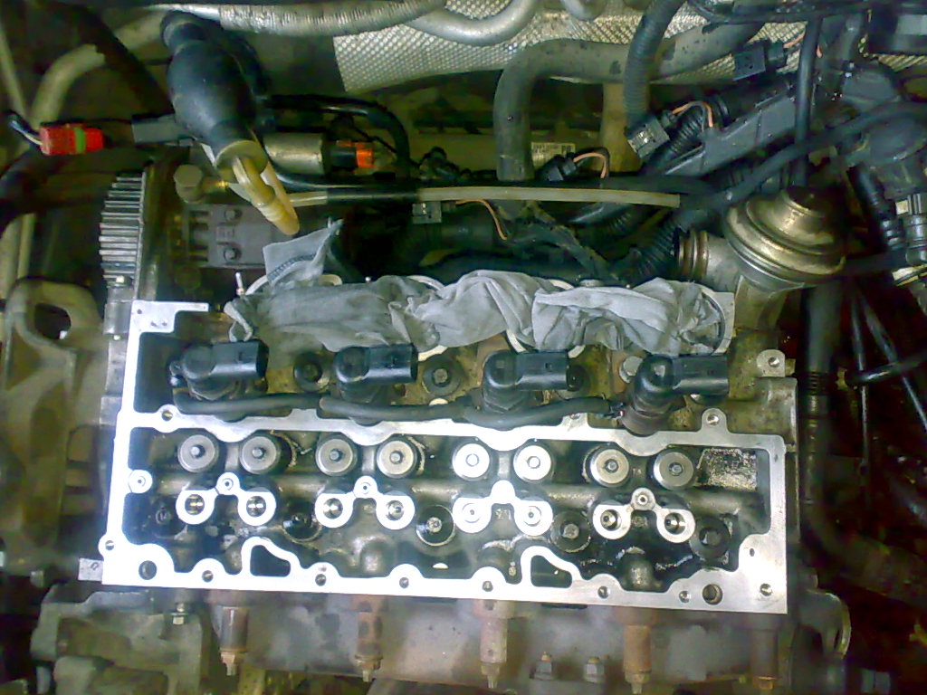

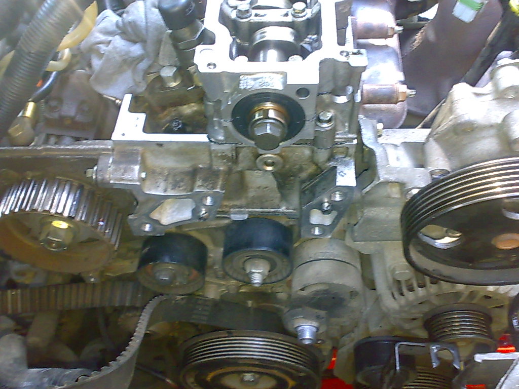

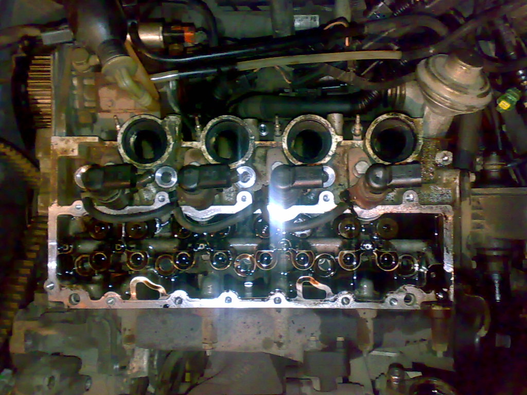

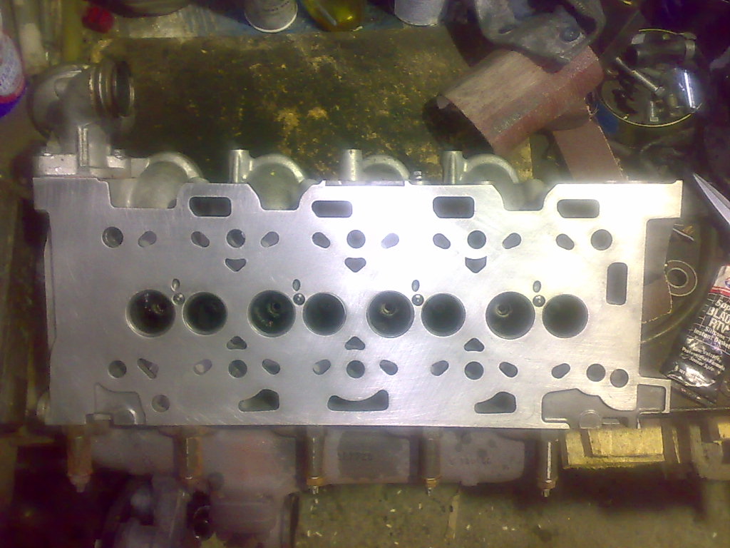

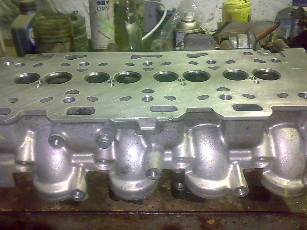

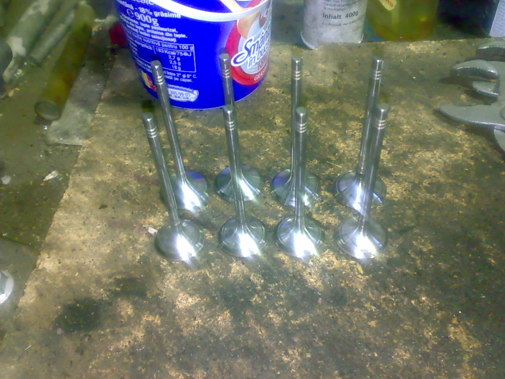

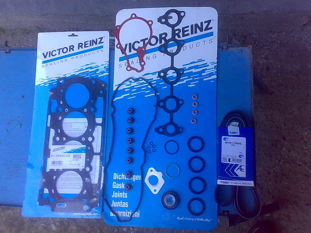

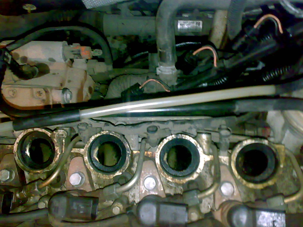

Ford Fiesta 1.4 TDCI - Chiulasa cu probleme
Salut dragi colegi,
Daca anul trecut am avut onoarea sa demontez un motor de Focus 1.6 16V la 58.000km,saptamana trecuta a venit randul unei Fiesta 1.4 TDCI cu 57.000 km.

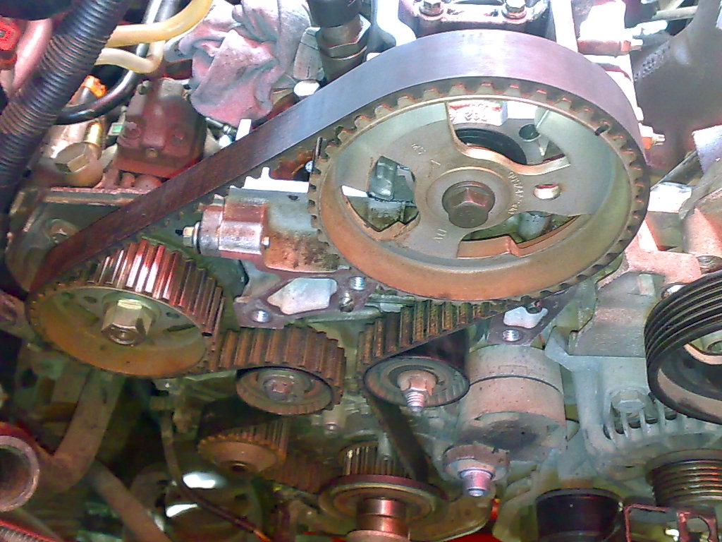

Propietarul care este bucurestean,fusese spre sfarsitul anului trecut pe la mine deoarece avea probleme cu etanseitatea injectoarelor datorita faptului ca umblasera la ea la Bucuresti dar reparatia a fost de proasta calitate plus ca au rupt (si unul din cele doua suruburi care sustin filtrul de aer) in chiulasa .
La demontare am constatat ca se schimbase distributia deja dar cureaua era montata invers fata de sensul de rulare si s-a stabilit ca o sa revina sa umblam si acolo.

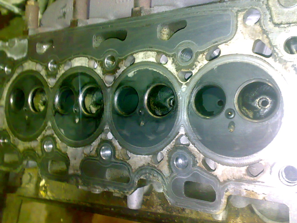

M-a sunat de curand ca sa remediem ce ramasese de anul trecut dar mi-a mai spus ca motorul ii consuma dublu din cat ar trebui sa consume,adica 10 %,fapt pentru care am luat impreuna decizia de a demonta chilasa ca sa vedem ce se intampla.

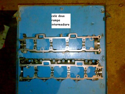

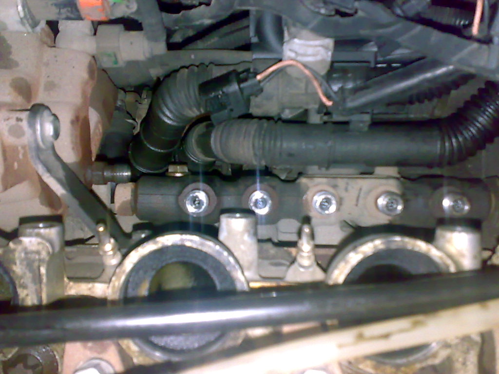

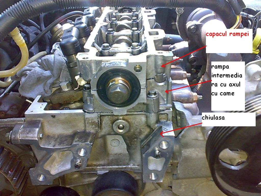

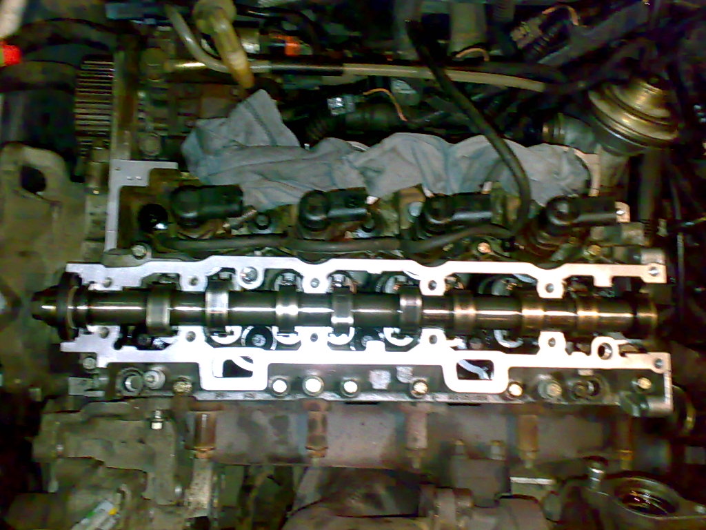

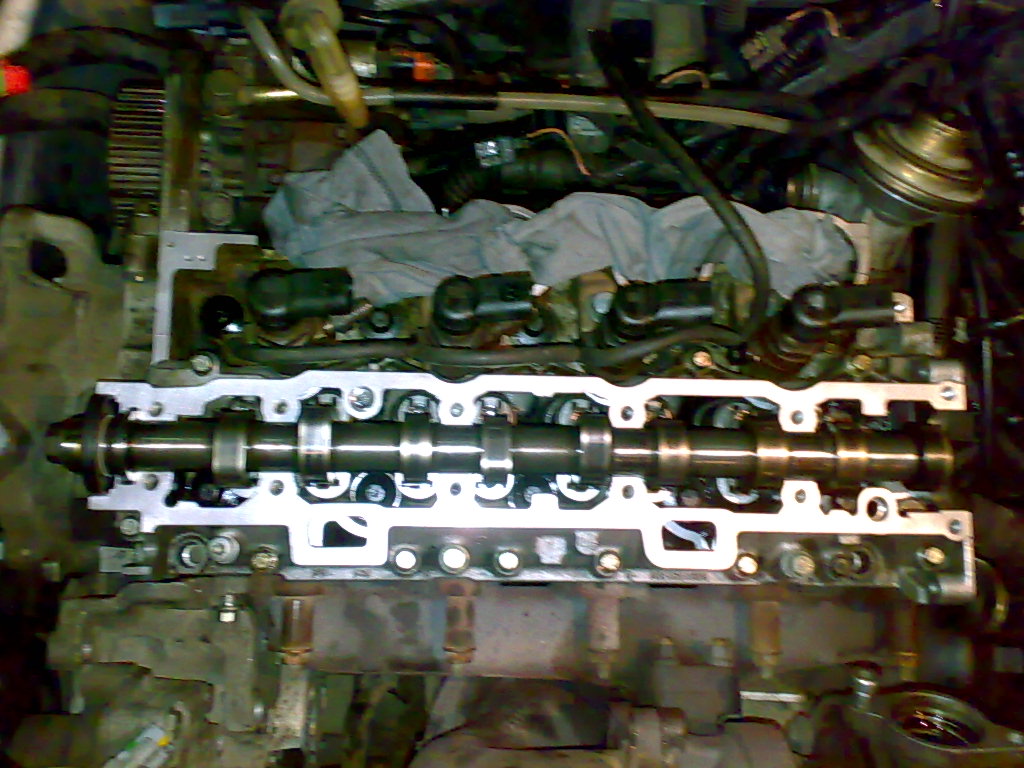

Motorul chiar daca este de mica capacitate este foarte complex intrucat chiulasa este compusa din 3 parti,adica chiulasa propiuzisa,rampa intermediara in care este montat si axul cu came si a treia componenta care fixeaza axul in rampa intermediara si il si unge.

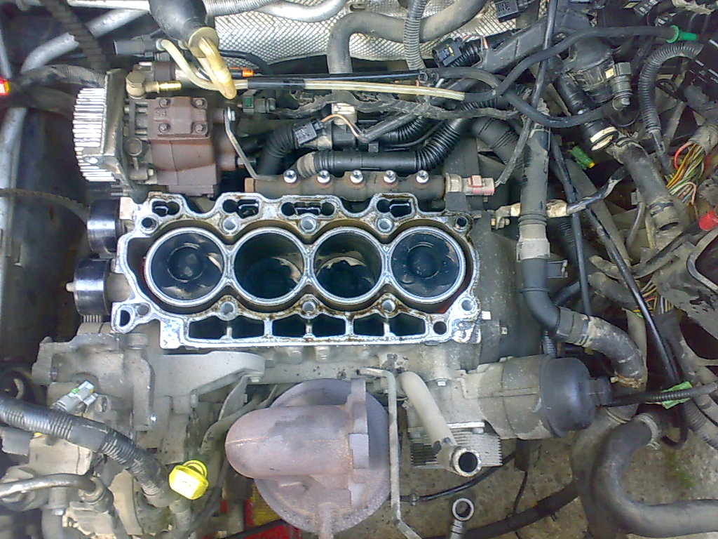

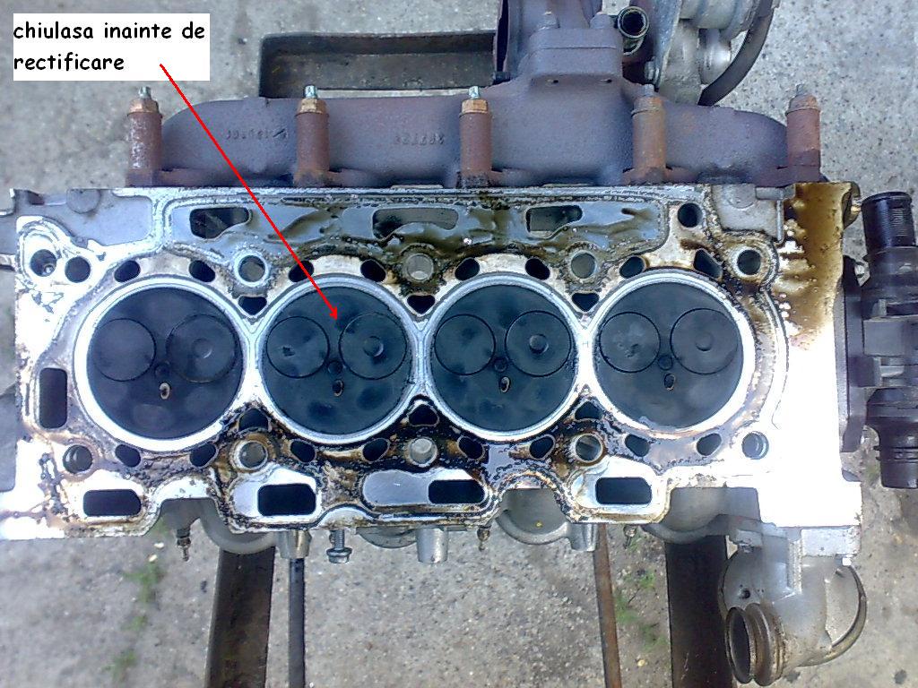

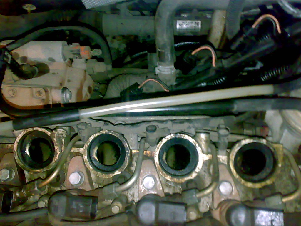

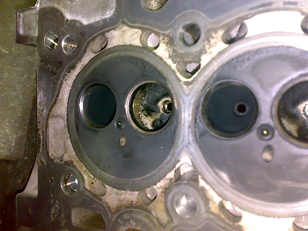

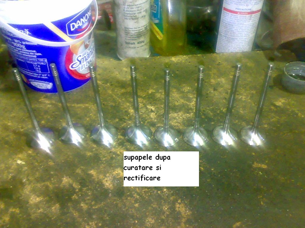

Dupa demontarea chiulasei am constatat ca supapele aveau mari probleme mai ales cele de evacuare care erau foarte "ciupite".
Am rectificat chiulasa si supapele,am inlocuit simeringurile care erau foarte arse si nu mai inchideau uleiul,permitand sa curga pe langa tija supapei in capul pistonului,am curatat calota pistoanelor de uleiul ars,am intors cureaua de distributie cu sensul normal de rulare,am inlocuit cureaua de accesorii intrucat avea multiple crapaturi,am scos surubul rupt din chiulasa care sustinea filtrul de aer si inca unul care era rupt la turbina dupa care am pornit motorul.

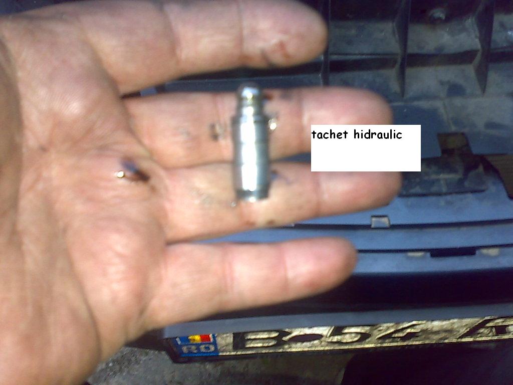

Trebuie acordata mare atentie la cele 5 orificii de ungere care fac transferul uleiului din motor si lubrefiaza axul cu came deoarece aceste sunt deja destul de fine si daca una din ele este infundata,axul cu came nu se unge pe lagarul respectiv.

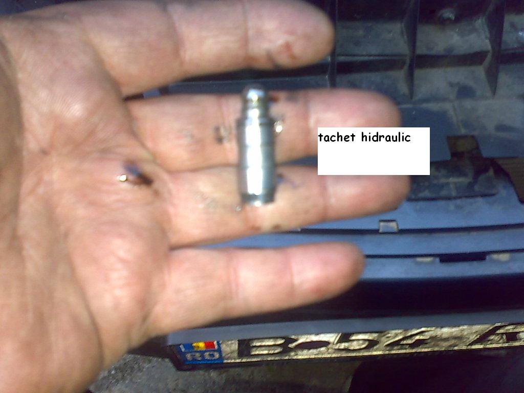

Ce as mentiona ca un lucru pozitv la acest motor,tachetii sunt hidraulici iar culbutori sunt antrenati de axul cu came printr-o rola intermediara astfel evitand orice frecare si uzura a pieselor.
Avem mai jos poze care releva cele specificate mai sus.

Continuare chiulasa Fiesta
Re: bibanu47: service, reparatii, reconditionari si modifica
30 Mai 2013, 21:27
30 Mai 2013, 21:29
Multumesc pentru incurajari.
Nu am fost de fata cand au facut toata treaba ,doar m-au anuntat ca masina este gata sa vin sa o iau.
Nu mi-au dat nici o piesa inapoi
Pentru segmentat au facut o evaluare a costurilor pe la 500 euro.
''(daca nu citesc tot,ci printre randuri unde sa postez)'',normal ca nu te-am vazut,acum ''treaba e facuta '' ,parerile de rau nu-si mai au rostul.Am postat niste mesaje ,dar nu poti sa intri pe toate subiectele sa dai si de ale mele.
Totusi ,un lucru mi se pare curios:de cand am completat ulei la greu(3,5L)de vreo doua saptamani,masurand periodic (la 2 zile)am constatat ca nu a mai scazut nivelul uleiului, avand cam 300 km facuti in perioada asta.Astazi am masurat din nou si nivelul era la minim.Chiar nu mai inteleg!!!!
30 Mai 2013, 21:33
30 Mai 2013, 21:37
Acum 2 zile am fost contactat de proprietar si mi-a spus ca este foarte multumit de cum functioneaza motorul iar consumul a scazut la jumatate. :)
30 Mai 2013, 22:36
Bună seara,
Aşa arată motorul meu după ce nea Gabi s-a ocupat "însănătoşirea" acestuia ;).
P.S. Merge la fel de bine pe cum arată.
Multă apreciere pentru nea Gabi, un profesionist adevărat.
Toate cele bune!
