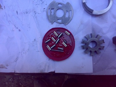

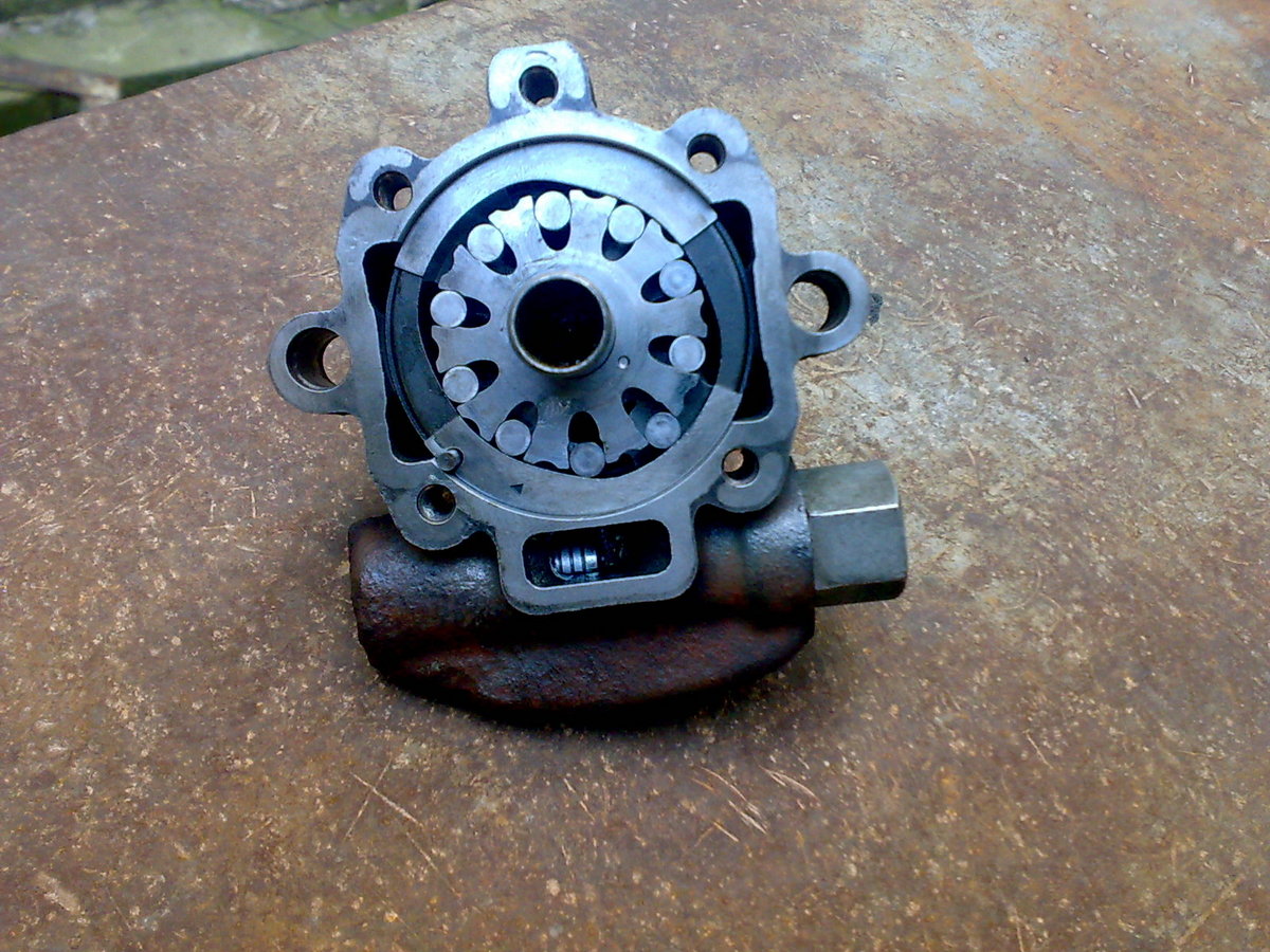

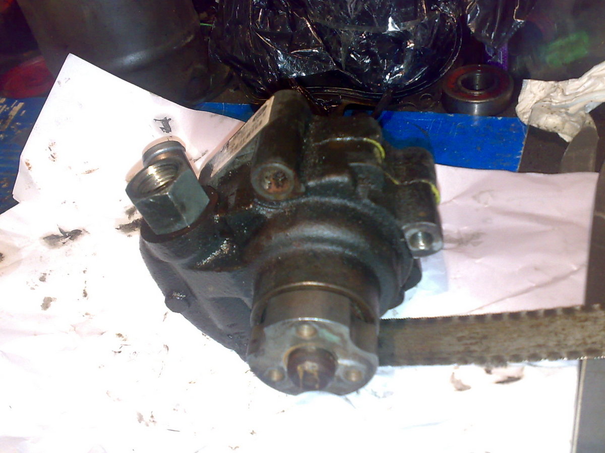

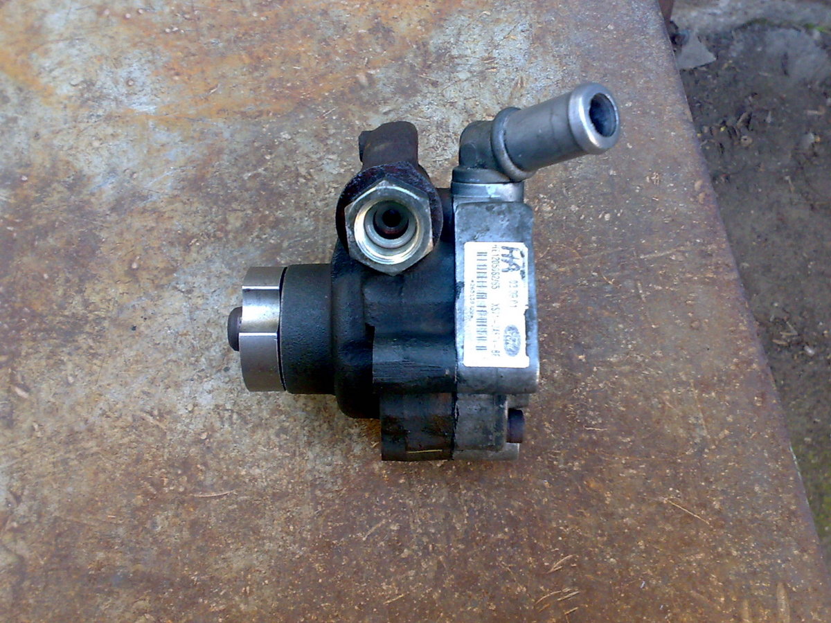

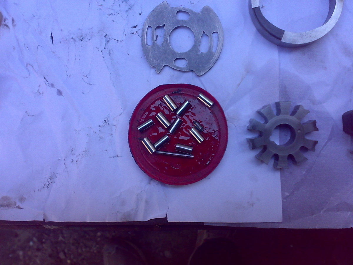

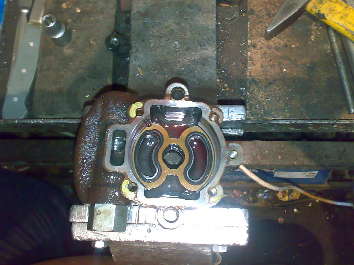

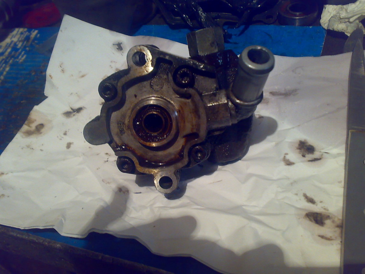

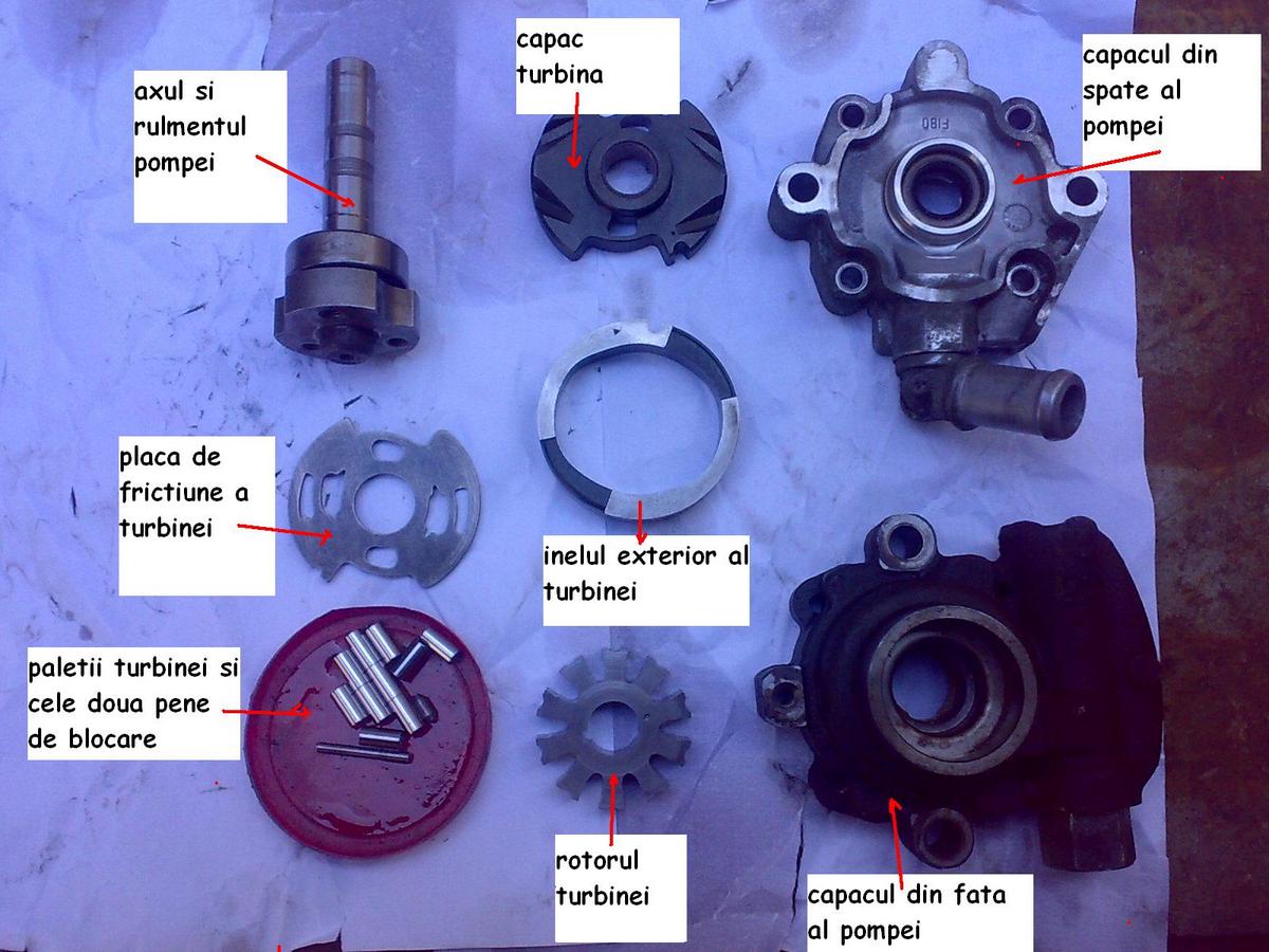

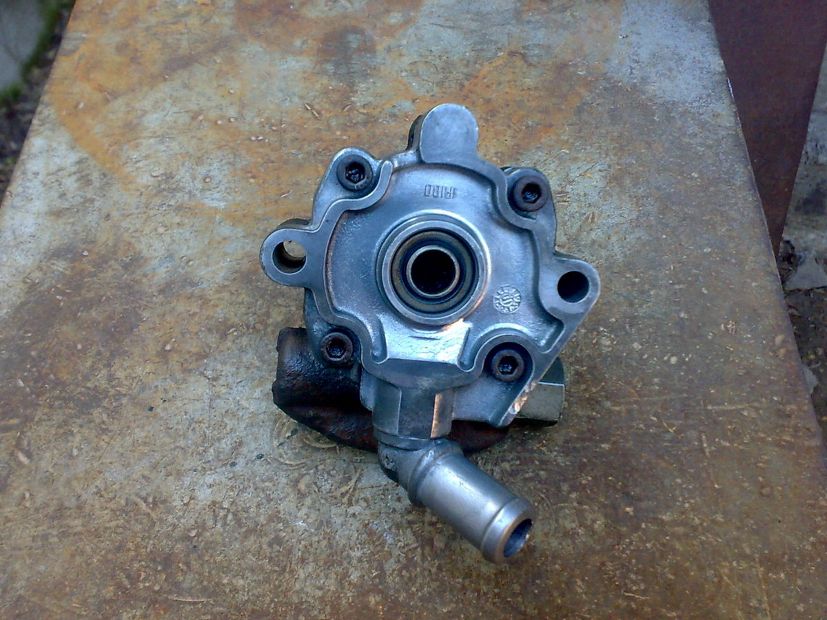

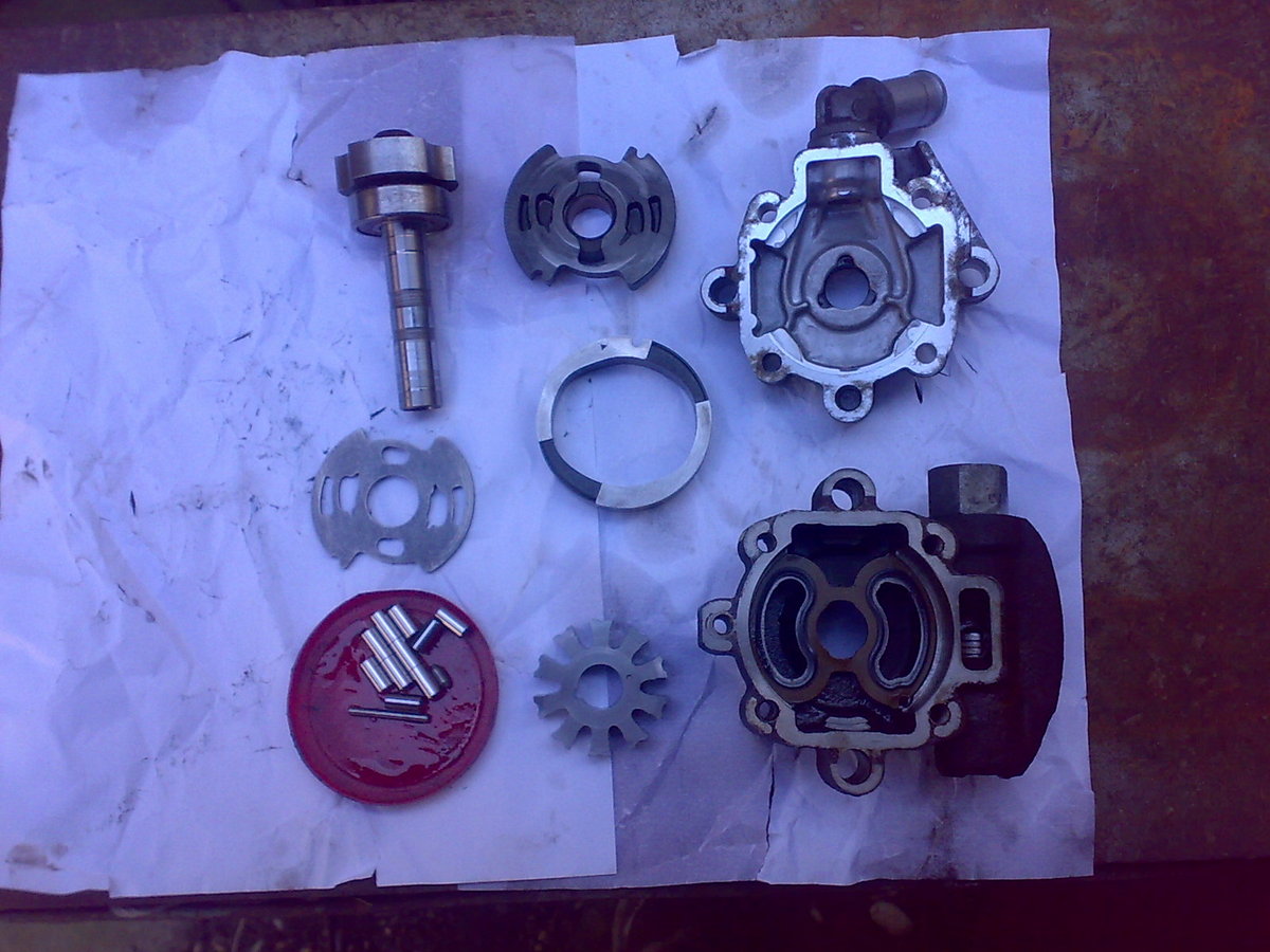

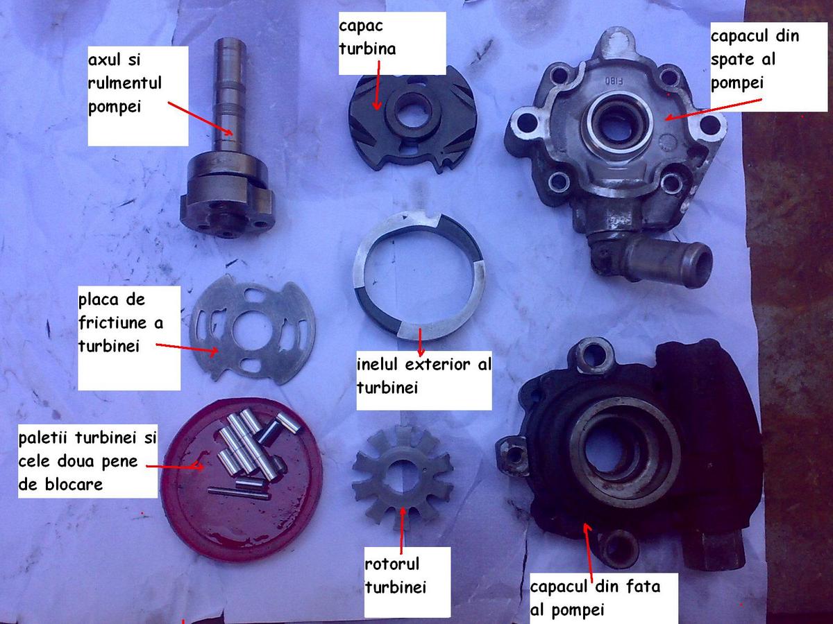

Ford Mondeo 2.0 TDCI - Pompa de servodirectie
Va voi prezenta in linii mari componenta unei pompe de servo-directie pe care am reparat-o acum vreo luna si vine echipata pe Mondeo,respectiv este cuplata pe acelasi ax cu pompa de apa.
Pompa avea mari pierderi de ulei si i-am schimbat kit-ul de garnituri.
O reparatie din aceasta ajunge la 260 lei din care 180 lei reprezinta kit-ul de garnituri.
In una din pozele de mai jos aveti denumirea pieselor mentionata de mine.
Ultima oară modificat de bibanu47 pe 05 Iun 2013, 07:01, modificat 1 dată în total.

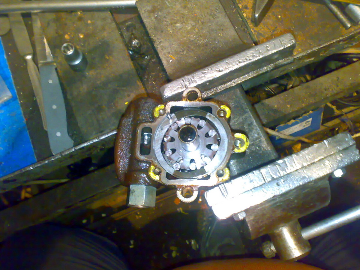

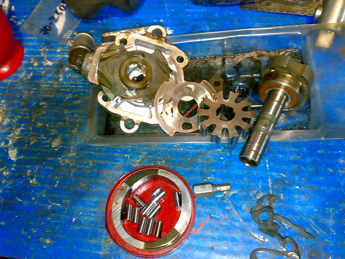

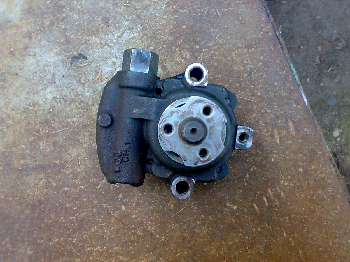

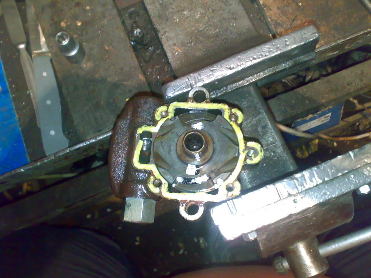

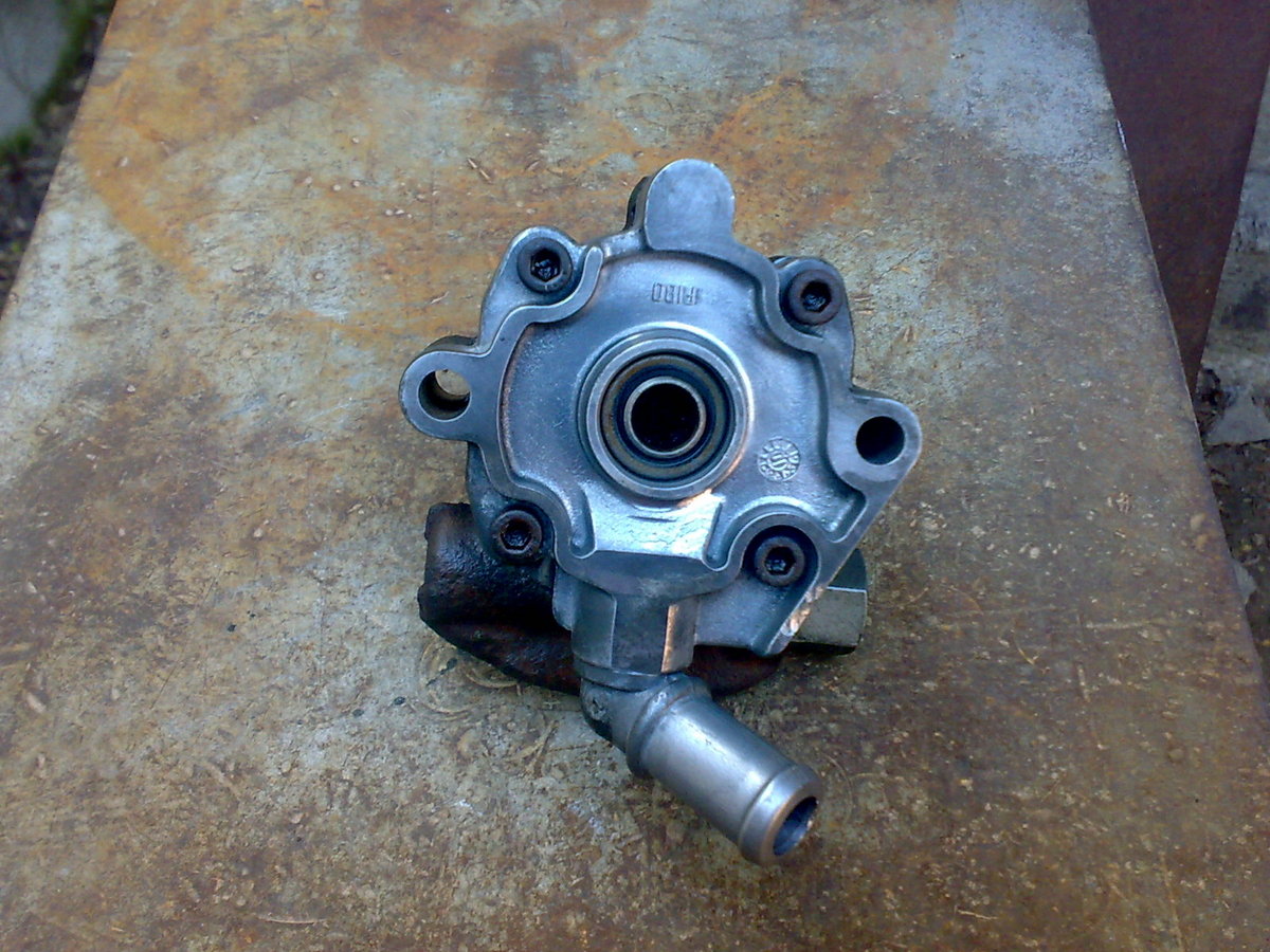

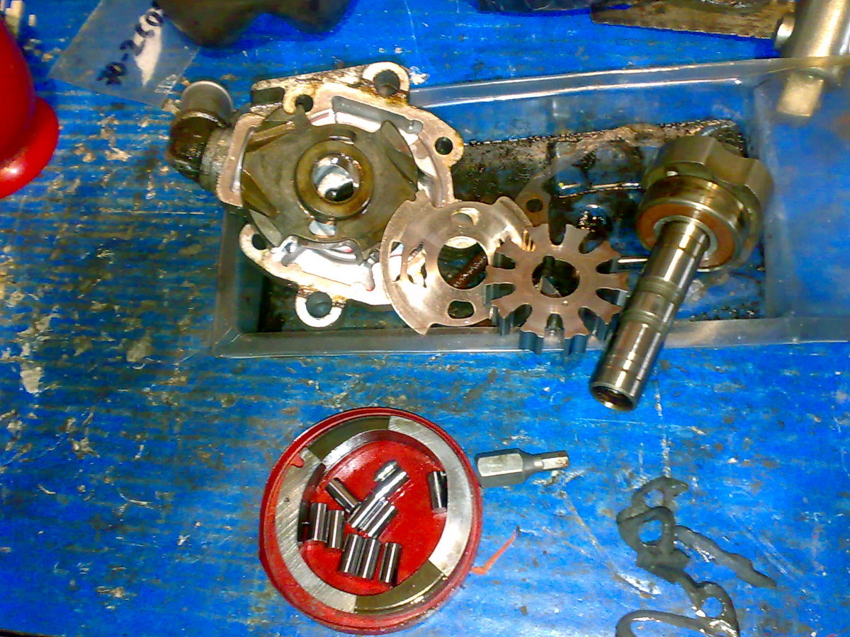

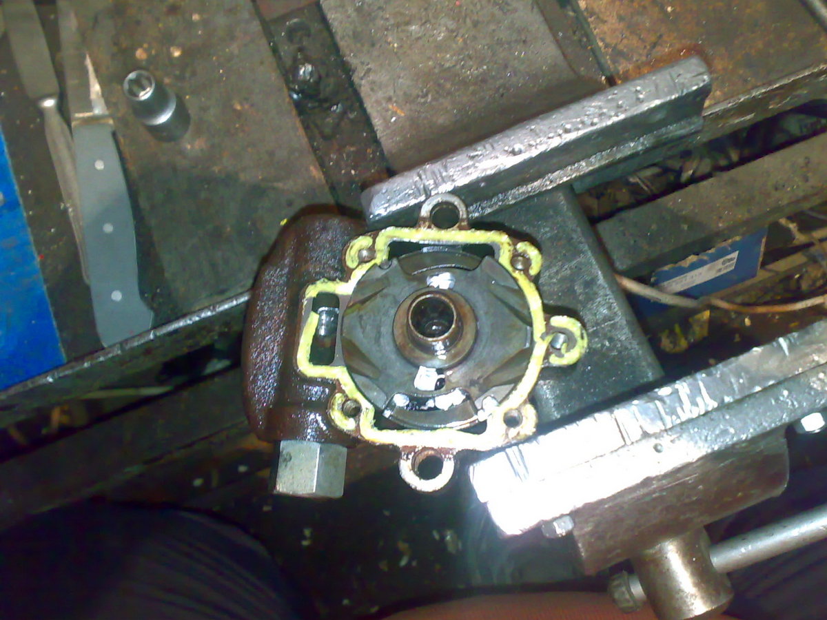

Mesajde bibanu47 » 05 Iun 2013, 06:59
Continuare pompa servo Mondeo
