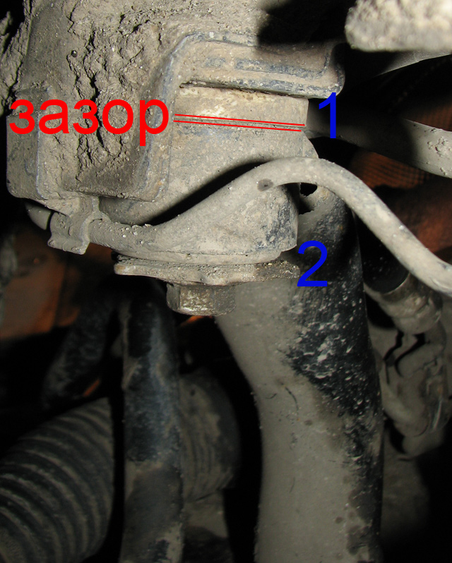

Salutare. Ma poti ajuta si pe mine cu niste sfaturi? Am demontat cadrul suspensiei fata cel pe care sta caseta de directie. L am dus la sablat si vopsit si in urma uscarii s au cam topit bucsile de plastic din partea de sus si acum trebuiesc inlocuite. Imi poti spune si mie te rog cum se scot si se monteaza la loc aceste bucsi? As mai avea o nelamurire. Am vopsit planetara de pe dreapta si cred ca am zgariat foarte fin partea aceea din capat unde e cu semeringul iar acum dupa ce a fost montata si bagat uleiul a inceput sa picure. Se mai poate face ceva cu acea planetara? Ms mult

Deci,nu am demontat in viata mea puntea de fata la tipul tau de masina si nu sunt in tema despre ce vorbesti dar daca ai vrea sa postezi cateva poze o rezolvam imediat.
Referitor la planetare imi vine foarte greu sa cred ca ai putut sa ii faci un asemenea canal la planetara aia ca sa curga uleiul pe el,eu cred ca mai repede ca tie ti-a cazut arcul la simering in cutie sau atunci cand ai montat-o s-a intamplat ceva,posibil sa fi ciupit simeringul.
Demonteaza simeringul si probeaza afara direct pe ea.
Daca ai fi postat poze sa vad eu despre ce este vorba era perfect ,asa facem decat supozitii.

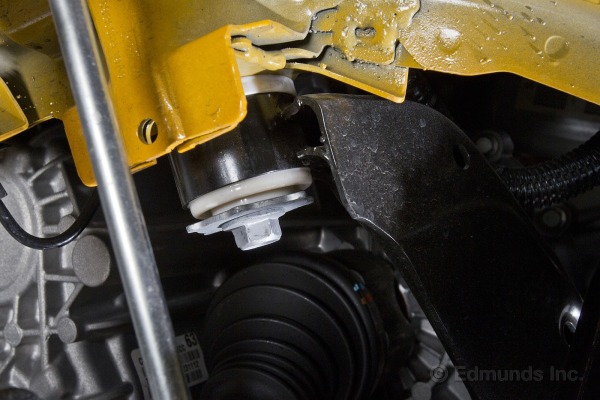

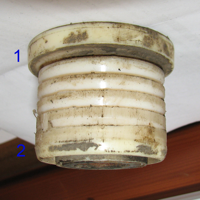

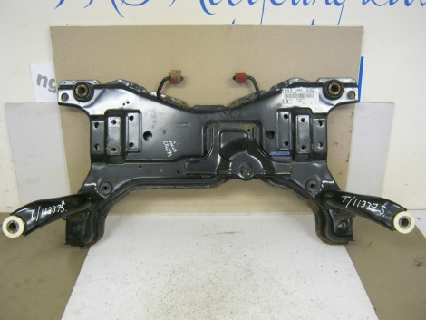

@bibanu47: multumesc frumos de promptitudinea raspunsului :) merge si mihai bre si bre mihai :>
nu am poze cu masina mea efectiv dar am reusit sa gasesc pe net niste poze cu bucsile buclucase: o poza e cu tot cadrul suspensiei si una din lateral cu o bucsa de sus. la mine s-a topit buza de jos si acum cadrul da sa cada, noroc ca surubul care face prinderea are o saiba foarte lata si prinde cilindrul de metal al cadrului. referitor la planetara, aceasta este zgariata foarte dar foarte fin nu vad sa fie santuri. mecanicul a zis ca vrea sa schimbe si semeringul, deci posibil sa stie el ceva de vreun arculet cazut pe acolo. tu spui ca daca nu are un sant vizibil atunci ar trebui sa mearga fara probleme? cum putem proba care e vina scurgerii de ulei? multumiri :)
Re: bibanu47: service, reparatii, reconditionari si modifica
18 Iun 2013, 16:27
Din pacate degeaba am incercat sa maresc prima poza deoarece se denatureaza imaginea si nu se mai vede clar,dar in orice caz sa nu cumva sa le lasi asa deoarece e suficient ca acesta punte sa se miste din prinderi si 2 mm si e suficient ca sa strice toata geometria directiei.
Ai intrebat la magazinele de specialitate si nu se gasesc?
Eu observ ca doua ar fi din duramid si doua din cauciuc.
Se pot confectiona pe strung.
Referitor la planetara,iei niste smirgher care il uzi in motorina si apoi freci putin acel loc cu pricina in asa fel incat sa nu ramana grad care sa frece gulerul simeringului cand se invarteste in el,stiu ca nu o sa dispara dar cat de cat.
Ca sa probezi,demontezi simeringul,introduci planetara in el si torni motorina in el pana se umple la fata apoi urmaresti daca iti curge.
Nu folosesti ulei deoarece este vascos si nu va curge de aceea folosesti motorina deoarece e ca si uleiul la cald.

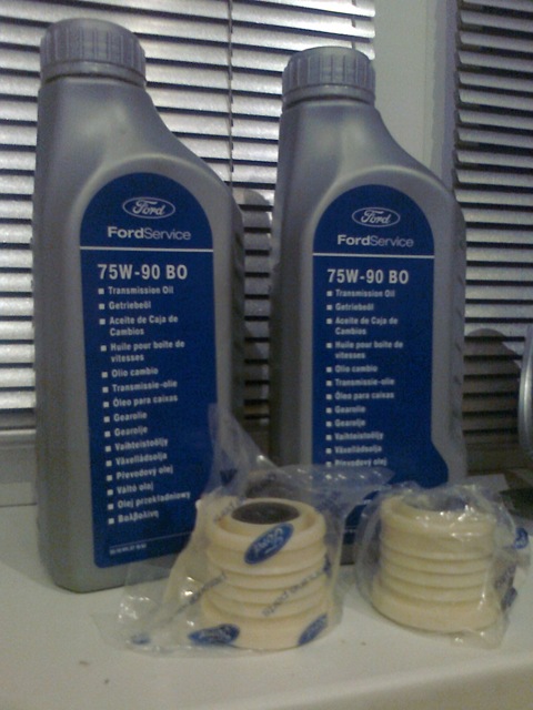

inca o data multumesc. bucsile respective se gasesc la magazin, cost 158 lei (2x42+2x37). problema e ca nu prea stia mecanicul cum sa le schimbe. le gasisem si la sh la cineva cu 50 lei (ma interesau mai mult asa pentru ca imi facea masina acum cu totul si nu mai trebuia sa astept inca 4-7 zile pana ajung bucsile pe comanda externa si sa revin in service din nou) si la fel nu stie sa le scoata de pe cadrul lor. eu as tinde sa cred ca sunt facute din 2 bucati pentru ca au buza si in partea de jos si in partea de sus, nu cred ca are cum plasticul sa fie introdus prin presare, daca era cauciuc intelegeam. la planetara cam asa ma gandeam sa ii fac cu smirghel foarte fin si apa, ca la finisajele pentru caroserie (p1000+), cred ca se va rezolva pentru ca nu am decat cateva zgarieturi foarte foarte fine. mecanicul cred ca a scapat acel arc pentru ca mi-a zic ca chiar daca ii aduc planetara veche (am 2 randuri de planetare - aveam probleme cu cea de pe stanga dar am zis ca sa schimb pe ambele) la care nu i-am facut nimic el tot va schimba semeringul deci e posibil ca semeringul sa fie cauza principala. o sa vad eu ce voi face, daca iti vin alte idei cum s-ar scoate bucsile respective poti posta. ps: nu am gasit alte imagini mai mari pe net :(

am gasit si poze cu bucsile respective noi in ambalaj, se pare ca nu sunt din 2 bucati.
18 Iun 2013, 23:09
Sunt presate,inelele alea care le vezi pe exterior sunt cota de presare a bucsei.
Cand vrei sa le montezi,le dai putina vaselina in zona inelelor ca sa alunece usor si se pot trage cu ajutorul unui surub lung cu piulita si o saiba mare in diametru.
Ai grija ca toate trebuie presate de jos in sus,in ideea ca partea mare sa ramana jos ca puntea sa nu cada de pe bucsi.
