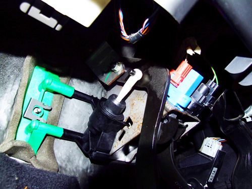

Problema este sigur electrica si ma depaseste dar din cate stiu la pedala de abreiaj are un micro-intrerupator care se ocupa de revenirea lenta a motorului la ralanti deoarece daca revine brusc se opreste,posibil sa fi scapat vreun fir de la el sau poate s-a defectat dar te rog sa n-o iei de buna ce am presupus eu deoarece e o simpla supozitie,consulta o persoana in domeniu care se ocupa de diagnoza.

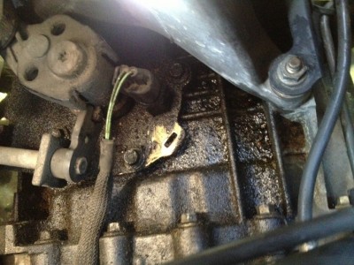

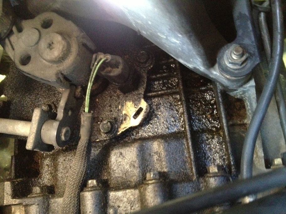

Am o mica problema la un mondeo mk3, 1.8 16v. Astazi am observat ca in zona cutiei de viteze este ulei... Cred ca iese pe undeva prin partea de sus a cutiei.. Am verificat nivelul uleiului din cutie si este scazut.. Ati mai intalnit aceasta problema?
Multumesc, o seara placuta,

Nu retin cu exactitate modelul tau de cutie dar in zona aceea trebuie sa fie o supapa de suprapresiune si se intampla ceva cu ea.
Daca ai fi postat o poza,altfel vedea muncitorul problema. :D

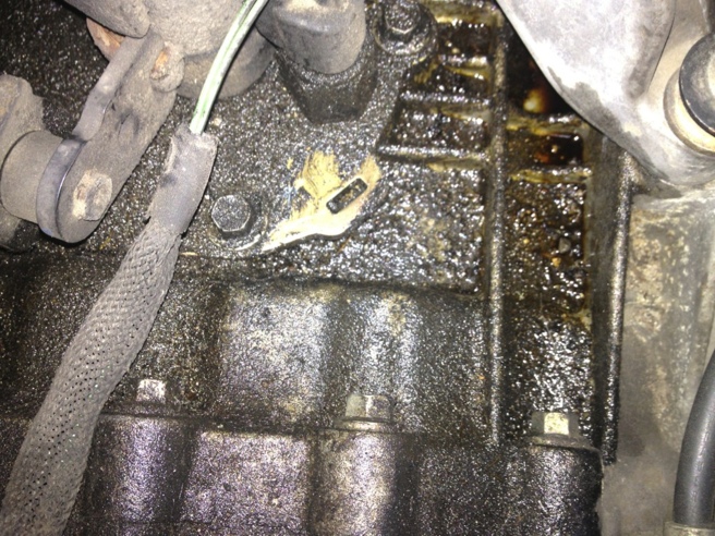

Salutare,
Îmi cer scuze ca nu am atașat poză..

Nu pot sa vad foarte bine zona deoarece exact acolo unde se vede scurgerea masiva de ulei se termina poza,trebuia sa te inclini mult cu telefonul din fata dar atat cat pot sa vad cred ca uleiul vine sigur de la capacul unde intra cautatoarele de la viteze.
Problema este ca daca il vei demonta ca sa il cureti si sa-l pui cu silastic sunt convins ca iti vor sari parghiile si vei incurca viteze.
Sa nu ai impresia ca sunt de rea vointa si nu vreau sa-ti spun cum sa faci ca sa nu sara dar te rog sa ma crezi ca nu pot retine toate cutiile de viteza la toate tipurile de masini,problema este ca eu ma orientez imediat pe loc daca vad parghiile respective.

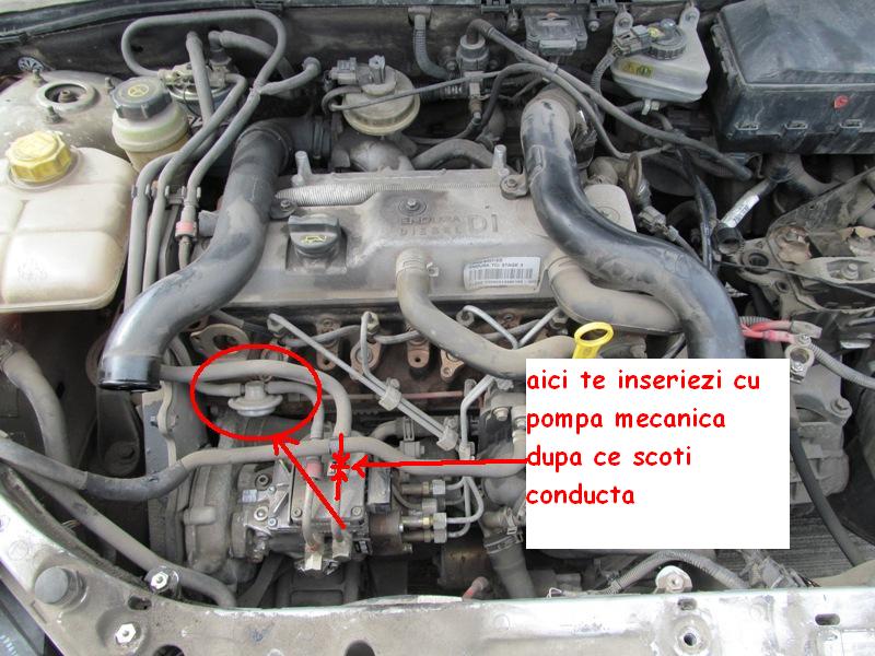

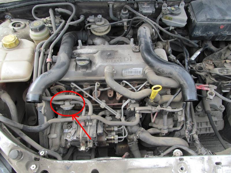

Am si eu o problema cu supapa unisens de pe focusul din semnatura, TDCI 115 cp 2001 (ceva de genul celei din poza cu un TDDI) as vrea sa o scot si sa o curat. Imi puteti da niste sfaturi...cum sa o scot de pe masina fara sa se dezamorseze instalatia? sau daca o scot cum pot amorsa inapoi instalatia? Multumesc.

Exista un cleste special pentru obturat racordurile de cauciuc de la alimentare pentru a se vida si nu nu da voie la combustibil sa curga inapoi spre rezervor dar in cazul motorului tau nu este valabil intrucar este vorba de conducta de plastic.
Eu personal am o pompa de benzina mecanica de Ford Granada cu care ma racordez intre conducata metalica de tur montata pe pompa de injectie si racordul care intra in ea de la filtrul de motorina.
Vezi poza de mai jos dar sa stii ca daca pompa este plina si o turezi putin cand dai la automat sa stii ca porneste.
Exista supape unisens din bronz la magazinele de piese auto,eu am dat pe ea acum 2 ani 33 lei si am montat-o inainte de filtru si am terminat cu stresul.
