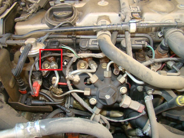

$1 scrie:$2r exista posibilitatea ca acel racord de retur sa fie frecat din trepidatii de galeria de admisie deoarece trece pe sub aceasta.Problema nu mi se pare atat de complexa,trebuie demontata galeria aceea neagra de plastic,stearsa cu simt de raspunderea zona respectiva unde sunt scurgerile si pornit motorul pentru a sesiza de unde este pierderea respectiva.Daca se poate procura acel racord de retur de undeva dintr.o zona apropiata acesta poate fi inlocuit de orice persoana cu cele mai elementare cunostinte de mecanica,fara ca masina sa mai fie deplasata atati km. la service.
Eu zic sa se treaca la demontare si sa mai revenim cu niste poze pt.a rezolva problema.
Trebuie avuta grija mare ca dupa demontare galeriei de admisie sa nu va cada ceva corpuri straine in motor.

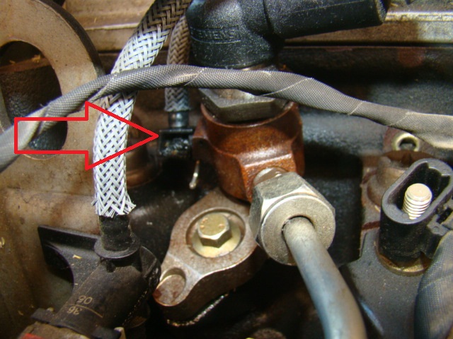

Buna ziua. Va rog sa ma ajutati cu un raspuns. Imi scapa motorina pe la filetul/piulita de prindere a conductei de admisie a motorinei. Exista vreo garnitura acolo, sau e suficient sa strang putin piulita? Atasez si o poza (luata de la Kalitunde). Orice sfat e binevenit. Multumesc.
Re: bibanu47: service, reparatii, reconditionari si modifica
18 Iul 2013, 16:42
Conducta nu are niciun fel de garnitura deoarece inchide pe con prin presare.
Problema apare acum in felul urmator,unii au prostul obicei de a trage de conducta si a o stramba in loc sa o demonteze ca sa poata avea acces la injector si din acest motiv trebuie remodelata pana se aliniaza perfect cu injectorul,dar pentru inceput foloseste o cheie de 17 si vezi daca mai merge stransa,se poate slabi si din trepidatii.
Mai exista si varianta in care unii strang ca disperatii si din acest motiv se taseaza conul conductei si nu mai inchide,trebuie inlocuita.

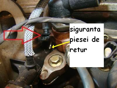

Am verificat din nou si am constatat ca scurgerea se produce pe la conducta de cauciuc (returul?) si nu pe la piulita cea mica (cred ca e de 13) cum am crezut initial. Atasez si pozele cu zona respectiva. Intrebarea mea e cum sa remediez problema si cum anume se demonteaza acel furtunas. Multumesc frumos.
21 Iul 2013, 13:49
Imi cer scuze de intarziere...
Mergi la orice magazin de piese auto si comanzi 1 m de furtun de retur pentru injectoare dupa care il tai tu la lungimile necesare .
Furtunasele sunt montate prin simpla presare cu mana.

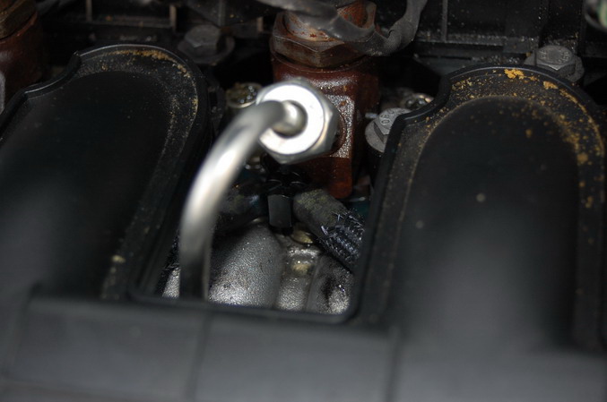

Multumesc pentru sfaturi.
Furtunul de retur e intreg, nu are nici o problema. Problema e garnitura care vine premontata pe acel furtun. Am aflat ca au incercat si altii sa puna o alta garnitura, deoarece nu se poate cumpara separat, insa fara succes ... tot le scapa motorina. Am comandat ansamblul de conducte retur injectoare, 400 RON, ingrijorat si de faptul ca acum 2 zile un ford a luat foc la iesirea din Timisoara ... nu vreau sa ma risc. :)

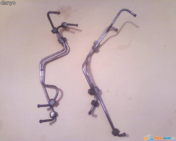

Deci eu am raspuns concret la ce m-ai intrebat,stuturile alea de plastic pe care sunt montate cate un oring se demonteza scotand siguranta din sarma otelita care le asigura.
Sa inteleg ca acele 4 origuri cat diametrul la un creion sunt 400 lei?
Pai setul de segmenti sunt 500 lei :-t

Cele 4 oringuri vin premontate (probabil in anumite conditii de presiune/temperatura) pe ansamblul conducte retur. Deci trebuie cumparat cu totul (400 lei). Am inteles ca unii au incercat sa schimbe acel oring, dar operatia nu a reusit....tot aveau scurgeri de combustibil.
Returul merge direct in rezervor? Intreb asta deoarece vreau sa stiu daca o sa am probleme din cauza aerului care va intra pe instalatie in momentul schimbarii furtunului. Azi ar trebui sa primesc furtunul de retur si inca ma gandesc daca sa-l schimb eu sau sa merg la un service (nu am o pompa manuala cu care sa scot aerul in cazul in care acest lucru este necesar).

Problema rezolvata. Am primit ieri ansamblul conducte retur si le-am si schimbat. Acea sarma otelita trebuie impinsa cumva in jos ca sa elibereze stutul de la conducta de retur. Trebuie mare atentie pentru a nu pierde acea siguranta.....mie mi-a sarit una, noroc ca nu prea departe si am reusit sa o recuperez. Intradevar problema era oringul respectiv care era fisurat. Multumesc pentru sfaturi.
24 Iul 2013, 11:19
Acele sigurante le poti face din orice cablu otelit,de exemplu dintr-un cablu vechi de soclu de la Dacia. :)
