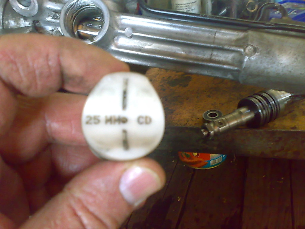

Buna ziua! Ieri am primit caseta de directie de la bibanul47, am pus-o pe masina si directia merge brici, nu mai bate si e mai precisa. Am renutat la ideea de a demonta caseta singur si bine am facut, ca baietii de la service s-au cam chinuit la demontare. Un mic secret daca pot sa spun asa, nu trebuie demontat tot cadrul auxiliar ci doar partea din spate se lasa cat permite, se demonteaza bielete de directie si toate celelalte si cel mai important (palaria) aceea care vine la axul volanului partea de sub masina ca sa iasa caseta de pe masina altfel nu merge, nu trece de cablurile care sunt pe acolo. Am mai schimbat cele doua bielete de directie si uleiul de servo, am pus pe specificatie WSA-M2C195-A de la Febi cod produs 27001 la 40 lei litru pe cand pe OEM de la ford era 140). In concluzie nota 10 lui bibanul47.
Cu respect, Dan.
Re: bibanu47: service, reparatii, reconditionari si modifica
10 Aug 2013, 11:42
Multumesc pentru reclama facuta dar caseta ta am nimierit-o pentru ca de obicei le stric pe toate :D ;)
Precum relatezi si tu ,nu este nevoie sa se demonteze puntea ci se slabesc cele 6 suruburi iar numai cele doua din spate se scot ca sa poata cobora puntea putin pentru a trece axul de comanda al casetei.
Mai jos va postez un fisier cu un scurt rezumat al reparatiei casetei.
Referitor la starea mea de sanatate,deoarece toti ma intreaba,nu m-am facut bine dar sunt obligat sa lucrez asa cum pot deoarece zilele trec iar familia si impozitele catre stat trebuie alimentate si achitate,nu intereseaza pe nimeni daca esti apt sau nu de munca.
Am lucrat la aceasta caseta de dimineata de la orele 4 si pana la 9 cand inca nu este soarele puternic deoarece pielea inca nu suporta niciun pic de transpiratie si cine este atent poate observa cat de cat pe fisierul video la minutul 3,14 ce am inca pe brat atunci cand trec prin imagine iar in poza daca mariti se vede degetul aratator ca este crapat pana la sange.
