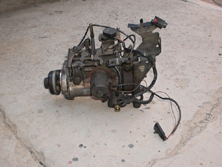

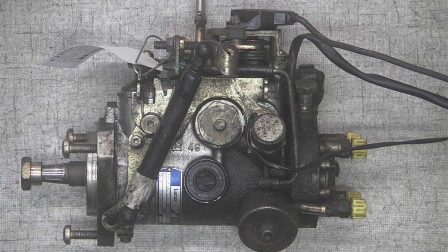

buna seara dl gabi,multa sanatate!in legatura cu o pompa de injectie de ford mondeo vreau sa schimb pompa de injectie si am gasit la cineva o pompa de mondeo din 1994 si nu stiu daca se potriveste pt ca mondeo meu este din 1999.va atasez 2 poze...in prima este pompa din 1994 si in a 2 este cea pe care o am eu.
si va mai rog sa imi spuneti ce este si la ce foloseste piesa incercuita din prima poza.
stima si multa sanatate
acesta este modelul pe care il am eu pe masina.
aceasta este cea din 1994 caRE nu stiu daca e buna pt modelul meu.
Re: bibanu47: service, reparatii, reconditionari si modifica
26 Aug 2013, 02:18
Sincer sa fiu nu stiu modelul ala de pompa si nici nu ma omor dupa partea electrica dar avand in vederea pozitionarea ,nu poate fi decat soclu electric.
Acela,atunci cand motorul este rece il tine mai accelerat adica undeva pe la 1200 ture apoi decupleaza si ramane pe 700-800 de ture,depinde de la motor la motor.

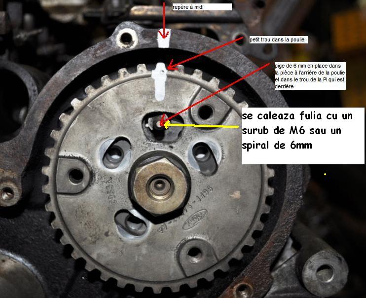

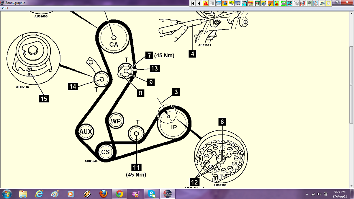

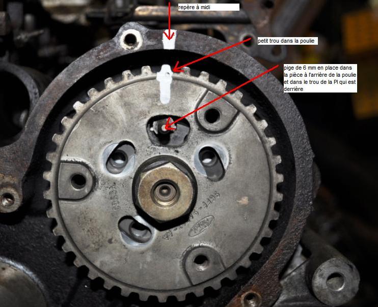

am inteles,multumesc pt raspuns,dar debitarea aceasta pot sa o fac si eu sau trebuie cineva mai priceput?si legatde punerea pompei la punct acea tesitura a pompei trebuie sa fie la ora 12 sau ora 11 pt ca pe programul autodata imi da cu tesitura pe ora 11 adik acolo unde se prinde surubul de la carcasa.?multa sanatate
27 Aug 2013, 19:29
Debitarea se regleaza in asa fel incat atunci cand turezi motorul sa nu scoata fum negru iar daca scoate ,mai dai putin surubul inapoi.
In legatura cu punerea la punct a pompei,te rog sa postezi o fotografie ca sa stim clar ce discutam ca sa nu facem vreo incurcatura.

in cea dea doua poza avem date din autodata.iar in prima doua poza vedem cum am gasit eu pompa reglata.

$1 scrie:$2m inteles,multumesc pt raspuns,dar debitarea aceasta pot sa o fac si eu sau trebuie cineva mai priceput?si legatde punerea pompei la punct acea tesitura a pompei trebuie sa fie la ora 12 sau ora 11 pt ca pe programul autodata imi da cu tesitura pe ora 11 adik acolo unde se prinde surubul de la carcasa.?multa sanatate
Ca sa pui distributia la punct vei cala pinionul de la pompa de injectie precum am explicat in poza de mai jos si axul cu came trebuie sa aiba canalizatia din spate in acelasi plan cu fata chiulasei dar ai grija ca se poate pune in doua pozitii dar numai intruna intra rigla de calare in canalul axei.
