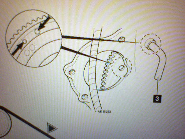

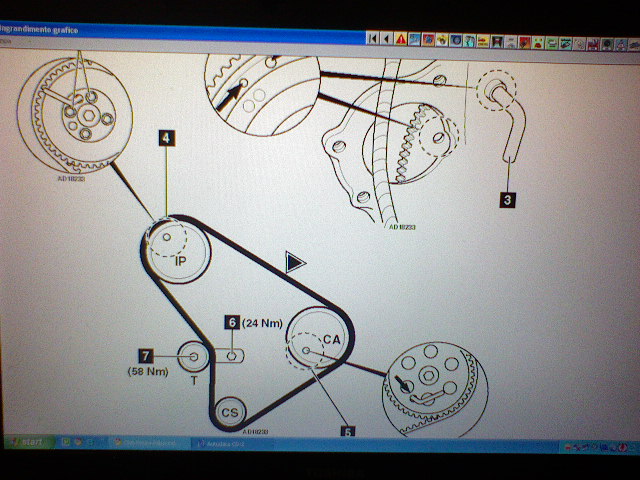

Motoarele de 2,5D si 2,5TD,au pistonul 1 in fata,la distributie,ordinea de aprindere fiind ca la mai toate motoarele englezesti
1 2 4 3,iar culbutori sunt antrenati cu tije,axul cu came fiind pozitionat in bloc,iar reglajul se face cu 0,20 la admisie si 0,35 la evacuare(de fapt 0,38).
Se urmareste cand se termina evacuarea pe fiecare piston si in aceasta pozitie se regleaza culbutorii pe pistonul respectiv.
Avansul se da din fulia pompei de injectie slabind cele 4 suruburi de M8,cu cheie de 13,corpul pompei fiind fix,in comparatie cu alte motoare.
Ca sa pui motorul la punct,vazut motorul din fata,in partea stanga in zona volantei,deasupra electromotorului,are un orificiu cu o teava de ghidare,unde poti introduce un ax sau surub lung de vreo 10/12 cm lungime,cu diametrul de 12mm.
Se invarteste usor cu cheie de 36 din fulia vilbrochenului,pana cand volanta ajunge in pozitia in care surubul intra aproape de tot in ea,el fiind reprezentat in imagine marcat cu nr.3.
Cele 3 dispozitive in forma de "L",arata in ce pozitie se caleaza volanta,axul cu came(in dreapta jos) si pompa de injectie(stanga sus),in momentul montarii curelei de distributie,nr. 7 reprezentand rola intinzatoare.
Daca mai ai ceva neclaritati te rog sa ma intrebi. :)

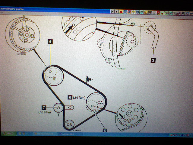

Domnu bibanu ce program meserias este cel din poza unde se vede monitorul.Microcat nu este nu?pt ca am microcat 2009 si nu este asa.
FOCUS 2002 TDCI 115CP hatchback,comp.bord,climatronic,etc. MACHINE SILVER METALLIC
gabilondo
Mesaje: 588
Membru din: 30 Ian 2008, 03:40
Localitate: Torrevieja,spania si din cand in cand hunedoara
Maşina: FORD FOCUS (iulie2002) 1.8 TDCI 115cp
Re: bibanu47: service, reparatii, reconditionari si modificari
Mesajde bibanu47 » 25 Iun 2009, 00:42
Este o amarata de Autodata din 2007 si recunosc ca de lene,nu am stat sa mai explic,fiind si mai greoi de inteles,astfel am imbinat 2/3 cuvinte,ca sa stie omul ce chei ii trebuie,impreuna cu 2 poze. ;) :)
Nu vreau sa ma laud,dar acest tip de motoar,daca ma scoli noaptea si imi pui cheile in mana,il visez.
Am avut ocazia sa lucrez foarte multe. ;)

Ok,am inteles,mai explicit de atat nici nu cred ca se poate,spor la treaba cu sierrutele poate ne incantati si cu niste poze din timpul "transplantului",numa bine!

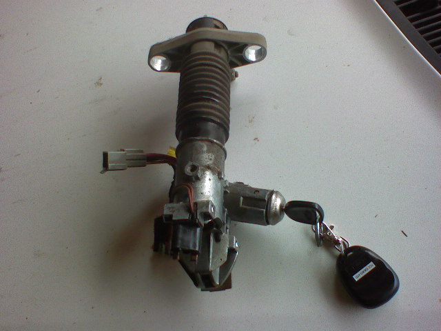

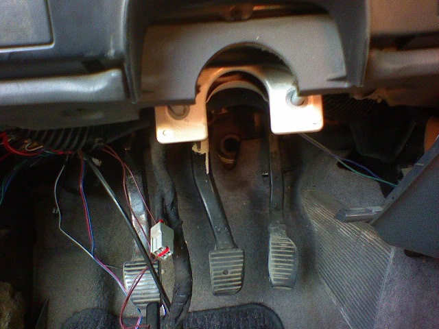

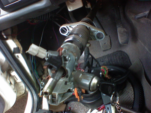

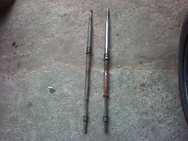

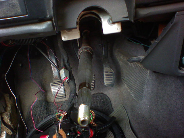

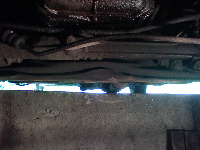

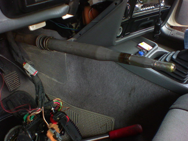

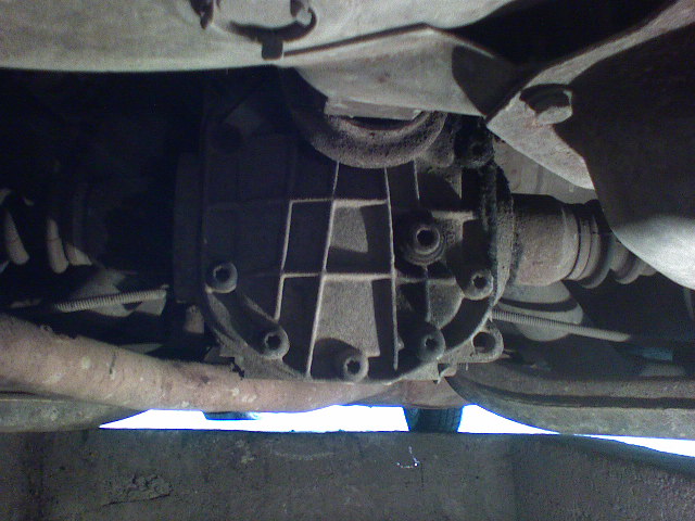

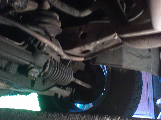

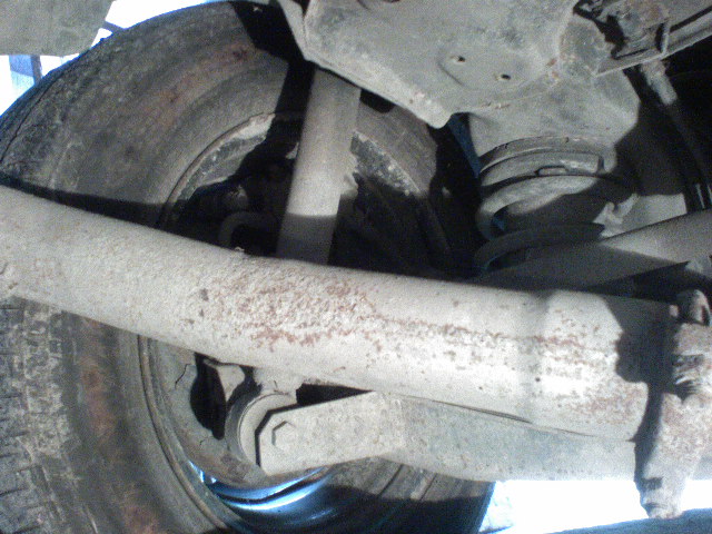

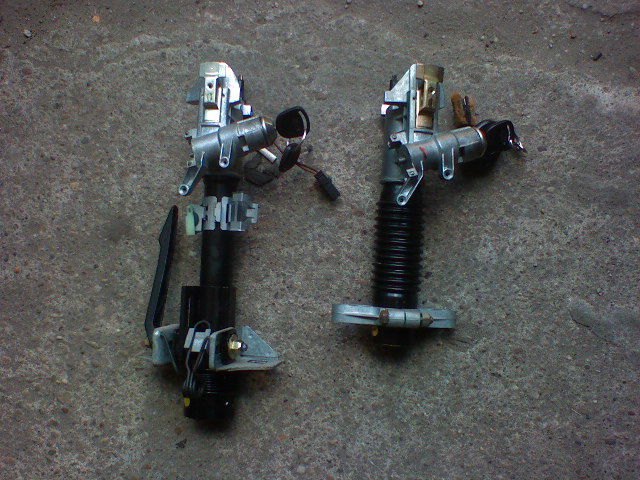

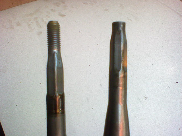

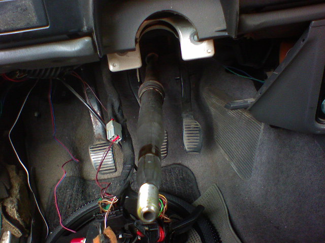

De azi am inceput mega.lucrarea la cele 2 Sierre.Atentie mare la cei care vor sa puna volan reglabil,deoarece sunt mari probleme si in continuare voi prezenta ordinea in care se demonteaza subansamblurile:
- monocontactul din centrul volanului,care cupleaza claxonul(cu 2 surubelnite plate),
- piulita sau surubul care sustine volanul in centru(tubulara 22),
- volanul,dar atentie la cele 2 contacte ale claxonului(cu manuta, :D ),
- polita de sub bord,4 suruburi M5,cu cap in cruce,
- carcasa superioara,are un singur holsurub in cruce,chiar langa comutatorul de avarie(surubelnita in cruce),
- carcasa inferioara contact,are 3/4 holsuruburi in cruce,depinde de model(idem),
- cablul pentru deschis capota,are 2 holsuruburi in cruce(idem),
- bloc lumini,2 suruburi de M4,cu cap in cruce,
- bloc comanda stergatoare,2 suruburi M4,cu cap in cruce,
- mufa contact,
- mufa claxon,
- carcasa ghidare ax volan(tubulara 17),
- se ridica capota si se desface surubul care fixeaza cuplajul la volan(tubulara 10),
- se trece in habitaclu si se scoate axul volanului impreuna cu carcasa de ghidare.
Ce subansambluri trebuie schimbate,pentru a monta volan reglabil:
- carcasa ghidare ax volan,
- ax volan,
- mufa electrica contact.
La axul volanului reglabil,fixarea centrala a volanului se face cu un surub,iar la cel fix,cu piulita.Nu incercati sa schimbati doar carcasa de ghidare,fara a schimba si axul,deoarece sunt mari diferete la cote.
Spre surprinderea mea,astazi nu am reusit decat sa le demontez pe ambele si sa le studiez. :D
Avem mai jos poze edificatoare:

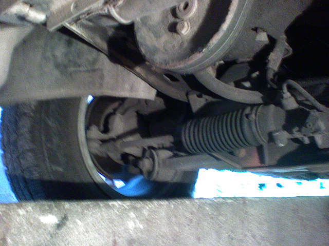

Am un Ford Fiesta 1.1 i model 89-95, fara servodirectie.
Imi puteti spune va rog cum se pot verifica bieletele de la caseta de directie, fara a o demonta de pe masina? Imi pacane in volan in timpul mersului iar pe loc, daca invart si ii dau drumul la volan se aude un troncanit.Nu as vrea sa dau banii degeaba pe bielete.

Mesajde bibanu47 » 29 Iun 2009, 23:15
Apelezi la un prieten,care sa.ti faca jocul la volan,stanga/dreapta,nu mai mult de 15/20 de grade,iar tu intre timp,tii mana pe capetele de bara,iar apoi strangand in mana burdufele casetei,verifici jocul rotulelor,la capetele casetei.
Trebuie observat in acelesi timp,daca nu cumva axul cremalierei se ridica si coboara,jocul fiind pe caseta,nu pe bielete.

Sefu,ce este cu filetul amortizoarelor,deoarece nu am inteles? :-?? Tijele amortizoarelor,nu pot fi refiletate sau filetate mai mult,deoarece au tratament si sunt prea dure.

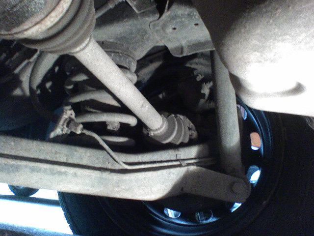

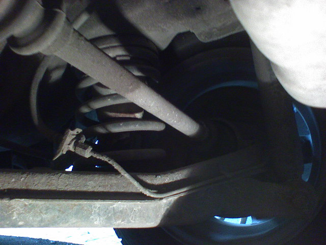

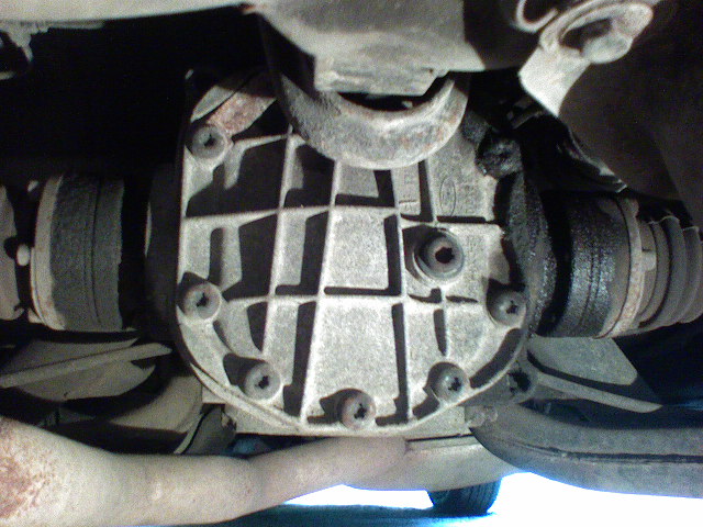

Am inceput permutarea puntilor spate,la cele 2 Sierre,munca de salahor,nu pleca suruburile si chiar date cu spray degripant,cand se desfileteaza un sfert de tura,scartaie de zici ca e usa de la inchisoarea Doftana.Am studiat problema si am observat ca se potrivesc puntile de la o generatie la alta si in momentul demontarii coloanei de tobe,am observat ca puntea fata este stramba,se poate observa din poze.Probleme au mai fost la demontarea conductelor de frana,holenderele se invarteau cu conducte cu tot,vrand sa se rupa.
Aveam pe fostul sef al meu,cand lucram la A.C.R. prin 1985,care zicea astfel:
Bai,nu trebuie sa stii mecanica,trebuie sa fii prost,dar sa ai putere....................

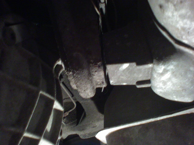

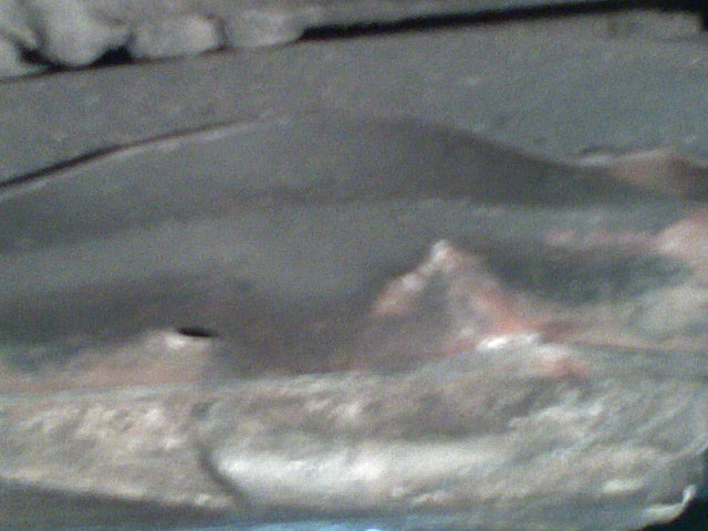

Aici se poate observa lovitura din puntea fata.
Mesajde Moartea » 30 Iun 2009, 22:05
$1 scrie:$2Bai,nu trebuie sa stii mecanica,trebuie sa fii prost,dar sa ai putere....................
eu ştiam varianta "carte nu se cere, să fii prost, să ai putere"... =))
de fapt, ce dracu faci cu punţile alea, că n-am înţeles?...
de ce le suceşti?
Mesajde bibanu47 » 30 Iun 2009, 22:45
Mihai,nu prea pierzi timpul sa citesti. :D
Mut totul dupa o Sierra din '90,neinmatriculata,pe o Sierra din '87,inmatriculata,ai "precipit" ? :)
Mesajde Moartea » 01 Iul 2009, 21:02
$1 scrie:$2ihai,nu prea pierzi timpul sa citesti. :D
am "precipit", dar tot nu înţeleg de ce faci mişcarea asta... :)
Mesajde bibanu47 » 01 Iul 2009, 23:41
Raspunsul e simplu:
Clientul nostru,stapanul nostru. :)
