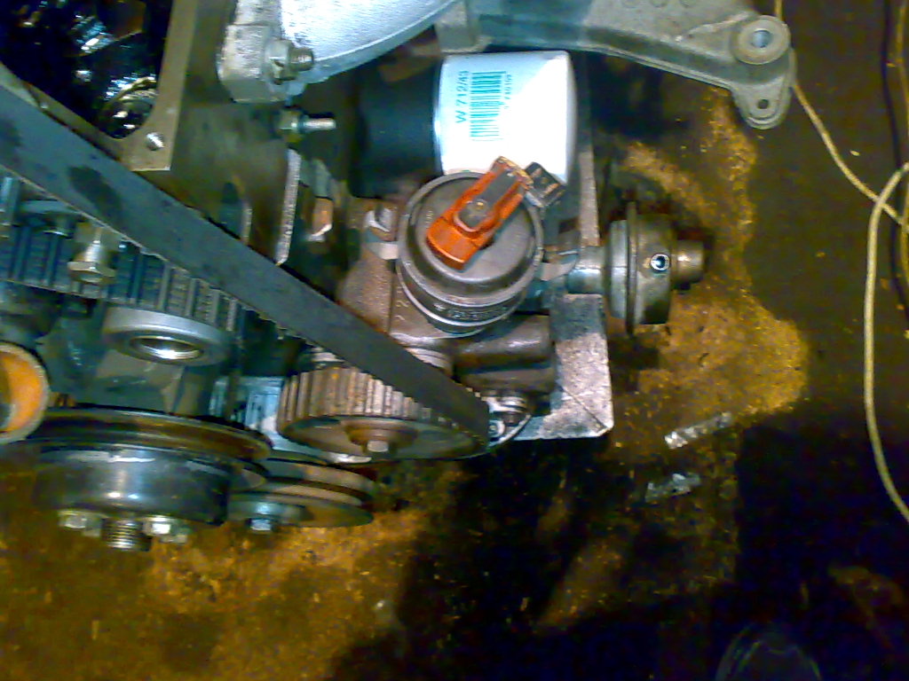

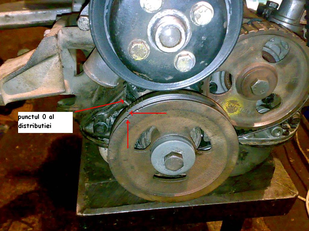

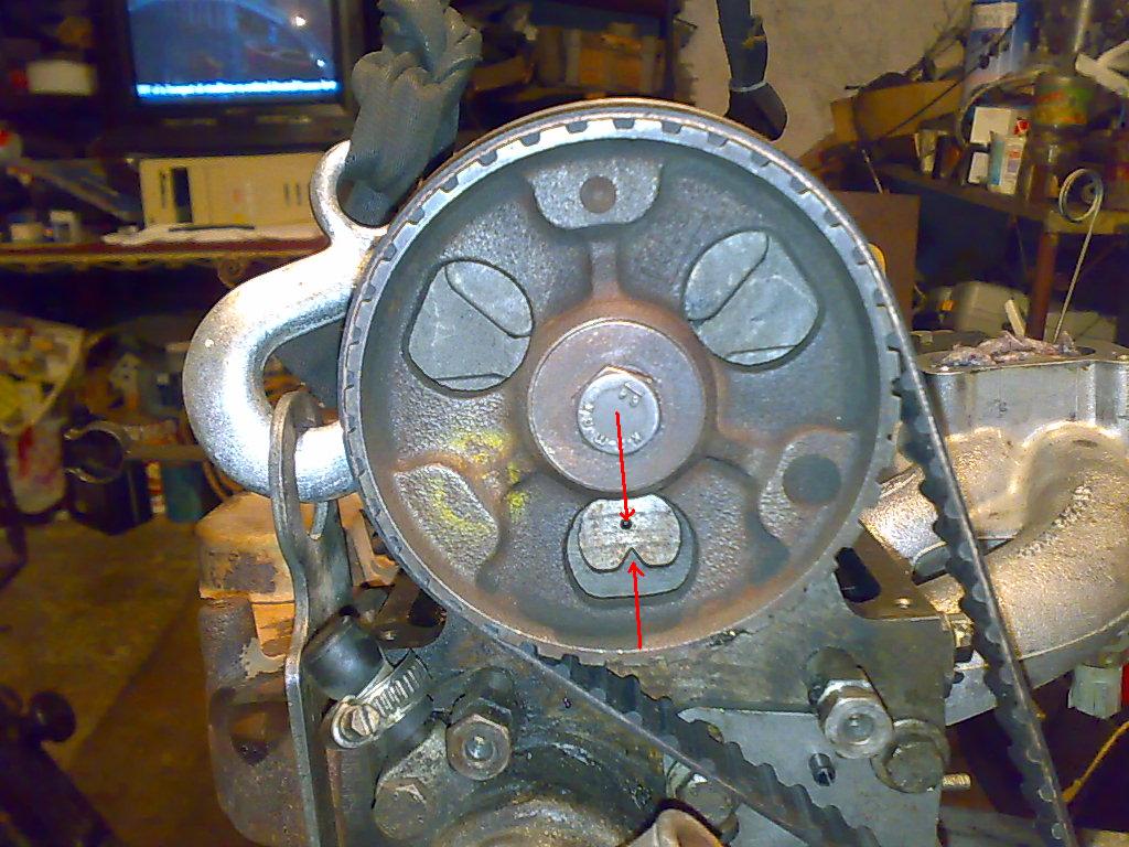

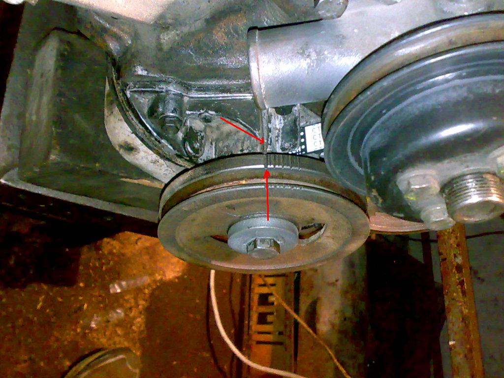

Prezint distribuia motorului de 1.6 OHC echipat pe Ford Taunus,pentru colegul din Corabia care m-a sunat mai devreme si s-a recomandat Adi dar nu ii stiu numele de utilizator.
Motorul prezentat mai jos este de fapt de Sierra de 1.8 OHC si a fost reparat de mine cu ceva timp in urma dar distributiile sunt similare.
Am facut acesta mentiune ca sa nu zica cineva ca persoana respectiva a cerut de 1.6 pentru Taunus iar eu ii postez de 1.8 pentru Sierra.
Aceste motoare au fost fabricate pe capacitati de 1.3 - 1.6 - 1.8 - 2.0 si echipate in timp pe diferite caroserii de Ford dar conformatia externa a motorului cat si distributia,este aceeasi decat ca difera capacitatile cilindrice.
Daca tot suntem la acest capitol va voi prezenta si cum se poate face amorsarea cu ulei a motorului la rece,dupa ce a fost reparat,e cel mai simplu mod posibil.

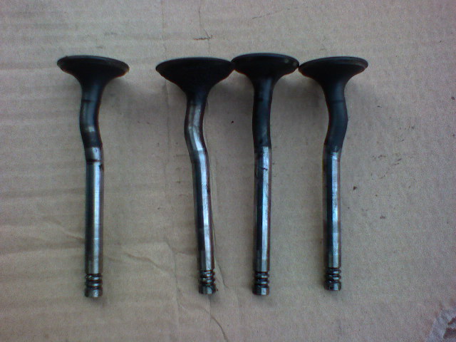

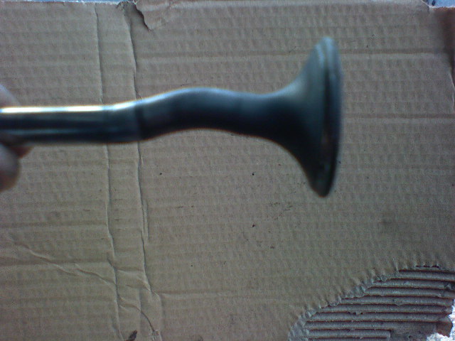

As mai avea de adaugat la motorul prezentat mai sus,ca este unul din putinele motoare care in momentul in care se rupe cureaua de distributie,nu indoaie supapele si asta se intampla deoarece camera de ardere este foarte mare si are unde sa coboare supapa in orice moment al deschiderii,pe cand la toate motoarele pe benzina cu 16 valve cat si la cele diesel 1.8 TDCI si TDDI,etc,nu scapa si nu are rost sa mai discutam ca cel diesel de multe ori rupe si axa cu came sau sparge chiar chiulasa.
Mai jos avem prezentate cateva supape indoite la impactul cu pistonul,in momentul ruperii curelei de distributie la motoarele diesel de 1.8:

toata "smecheria"e sa nu se ajunga la ruperea curelei de distributie.parerea mea ca daca e schimbata mai repede de termen(sau de nr de km),impreuna cu rolele+un montaj corect este aproape imposibil sa se mai rupa
P.S. stiam ca tddi e pe lant!ma insel?

Faceam referire la motoarele de 1.8 TDDI si TDCI,ambele au distributia duala,intre vilbrochen si pompa de injectie este pe lant iar intre pompa si axul cu came are curea si aceasta cedeaza,tu faci referire la motoarele de peste 2000 cm 3 care au o singura distributie pe lant.

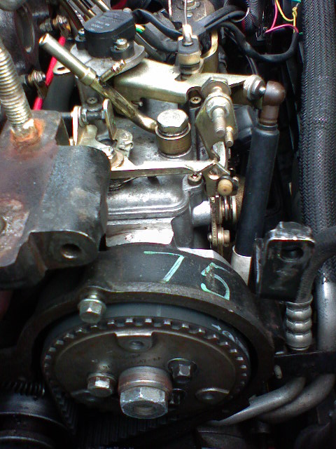

Mesajde nervossu » 19 Dec 2013, 18:05
Buna domnul Gabi!
Vreau sa-mi schimb pompa de injectie personal la mondeo mk2 1.8td.
Se poate un mic tutorial .
Va multumesc!

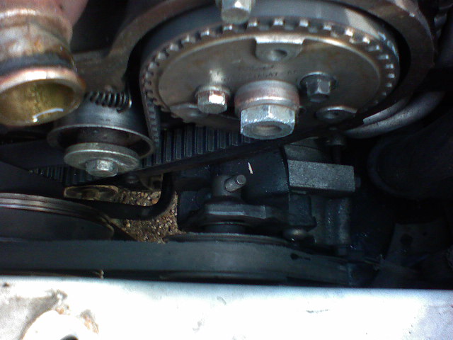

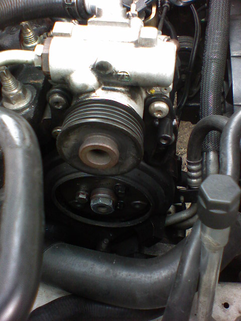

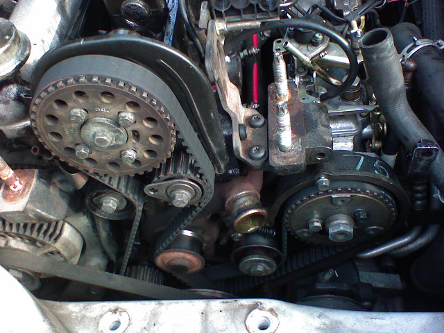

Mesajde bibanu47 » 19 Dec 2013, 22:47
Buna seara,
Te rog sa-mi spui clar anul de fabricatie deoarece decodorul uite ce spune:
VIN is not valid -- please check to make sure it is 17 characters.
bibanu47
Director Tehnic
Mesaje: 6874
VIN: IMEDIATCASATEAJUT
Re: bibanu47: service, reparatii, reconditionari si modifica
Mesajde nervossu » 20 Dec 2013, 06:26
noiembrie 1997.
Multumesc!
nervossu
Mesaje: 564
Membru din: 10 Ian 2009, 18:20
Localitate: Hermannstadt
Maşina: Mondeo Mk4 Focus Mk3
Mesajde bibanu47 » 20 Dec 2013, 14:52
Buna ziua,
Acum imi este clar,discutam de generatia sub 1999 care au fost echipate cu doua curele de distributie,iar dupa aceea distributia din parte inferioara a fost inlocuita cu lant in ulei si au folosit o singura curea intre pompa si axa cu came.
Promit sa revin in cursul zilei de astazi.
Multumesc colegilor pentru primirea facuta.
bibanu47
Director Tehnic
Mesaje: 6874
Mesajde bibanu47 » 20 Dec 2013, 18:15
Buna seara,

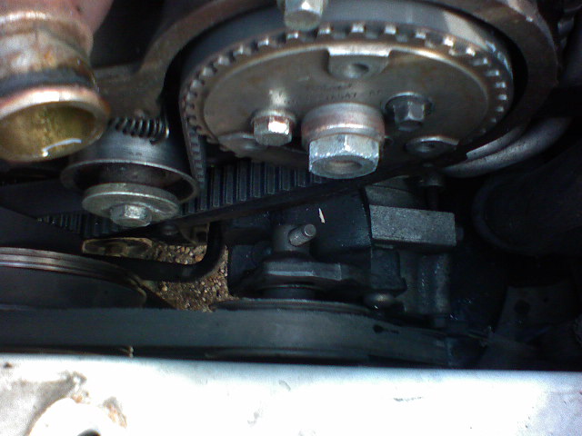

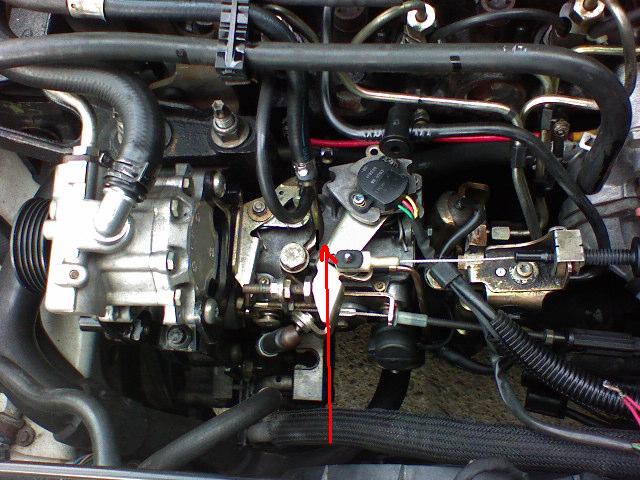

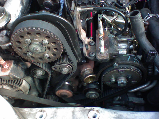

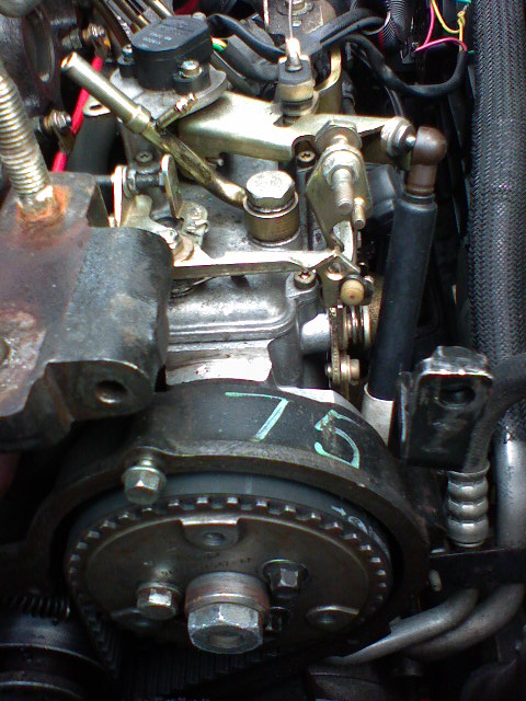

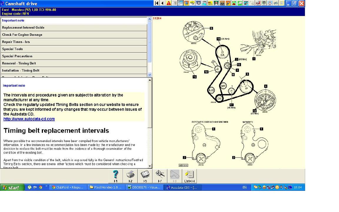

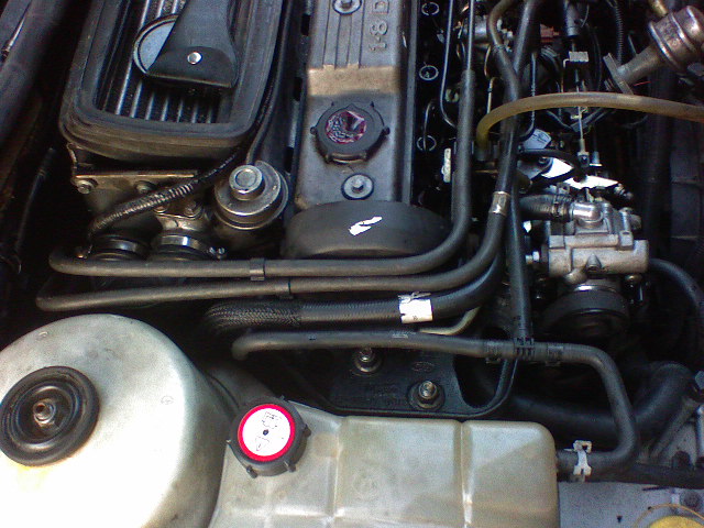

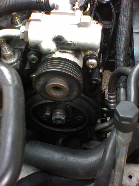

Sa stii ca este o operatie destul de coplicata si te rog sa ma crezi ca nu pot sa visez si cheile folosite si multe amanunte de care imi dau seama numai la fata locului deoarece nu este un motor care il desfac toata ziua.
Golesti instalatia de racire dupa care demontezi urmatoarele:
-conductele metalice dintre pompa si injectoare,
-conductele de plastic pentru alimentarea pompei,
-cablu de acceleratie si de soclu,
-instalatia electrica a pompei,
-vas de expansiune,
-bagi cric sub motor,dupa care demontezi suportul frontal care fixeaza motorul pe caroserie,
-curea accesorii,
-fulia de pe pinionul pompei,
-furtunul de la pompa de apa,
-capacul la distributie,
-rola intinzatoare cu arc de la cureaua pompei decat o slabesti si tragi cureaua de distributie numai dupa pinionul pompei de injectie,
-pinionul pompei de injectie din cele 3 suruburi,
-celelalte 3 suruburi care fixeaza pompa de bloc,
-in spatele pompei sigur are un suport de sustinere prins de capul hidraulic.
Eu ti-am scris operatiile,cat de cat in ordinea care trebuie efectuate si pentru remontare iti postez si punerea la punct a distributiei,de fapt tu nu montezi decat cureaua de pe pompa,la cea de pe axa cu came nu ai ce cauta decat numai daca schimbi si distributia.
Spor la treaba.

Mesajde nervossu » 20 Dec 2013, 18:29
Buna seara!
Maine ma apuc sa dau jos pompa de pe masina donatoare si in functie de cat de repede ma misc poate apuc sa o montez macar partial pe masina mea.

Mesajde nervossu » 21 Dec 2013, 12:36
am inceput demontarea pompei la ora 10 ,acum este ora 12:30 si pompa este data jos de pe masina donatoare acu o mica pauza si de la capat.
Specificatiile dvs dom.Gabi au fost la FIX multumesc!

Mesajde bibanu47 » 21 Dec 2013, 14:32
Buna ziua,
Pentru putin domnule draga,baga carbuni sa nu te prinda Craciunul cu ea demontata,vreau s-o aud cum toarce. :)
Atentie mare la distributie,niciodata sa nu dai la automat pana nu invartesti motorul manual ca sa fii sigur ca totul este in regula.
Pozele care ti le-am postat aici sunt de la un Mondeo care din cauza distributiei a rupt axa cu came in 3 bucati si supapele le-a indoit groaznic de rau. :-S

Mesajde nervossu » 21 Dec 2013, 18:26
Am reusit in sfarsit sa-l pornesc ,dupa peripetii:
-unul dintre suruburile care tine pompa era stricat si numai prin gaurire cu masina am reusit sal dau afara
-la prima cheie a pornit doar ptr 2 sec apoi a murit si dai si cauta si dai la automat pana am terminat bateria
-am pus la incarcat bateria si intre timp am zis ia sa verific daca se alimenteaza si surpriza venea mai mult aer decat motorina degeaba am dat la cama de mana ca tot asa venea asa ca am bagat intro sticla motorina si am bagat furtunul si a pornit din prima. :D/
Acum mai am o intrebare la dvs : dati-mi o idee cum reglez avansul cum invart in sens orar sau anti orar roata dintata de pe pompa.
multumesc!

Mesajde bibanu47 » 21 Dec 2013, 20:33
Buna seara,
Avand in vedere ca avansul pompei este fix si acesta se da din fulie,slabim suruburile ei de fixare,tinem cu tubulara de 22,daca nu ma insel,de axul pompei si deplasam usor fulia spre dreapta,deci in sensul acelor de ceasornic.
Eu dupa ce repar motoarele diesel sau umblu pe la instalatia de alimentare,am o pompa de injectie de benzina care este moarta la presiune,o inseriez pe instalatie si alimentez cu ea pana pornesc motorul,dupa care trec instalatia pe normal.
