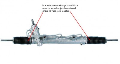

as avea nevoie de niste sfaturi cu privire la o problema deranjanta a directiei si anume o vibratie a volanului incepand de la o videta de 100km/h.
Masina este un ford focus 2007 tdci 66kw cu 123.000km,provenienta Romania.
Cum as putea sa verific daca ar putea fi caseta de directie adica ce test as putea sa fac si sa imi dau seama.
Mentionez ca simt si o oarecare vibratie in caroserie la viteza respectiva.
Cred ca nu este din cauza rotilor adica am indreptat jantele de tabla si facea mai putin dar dupa parca face la fel.Am schimbat si anvelope de vara si iarna,la fel.
Multumesc anticipat pentru sfaturi.

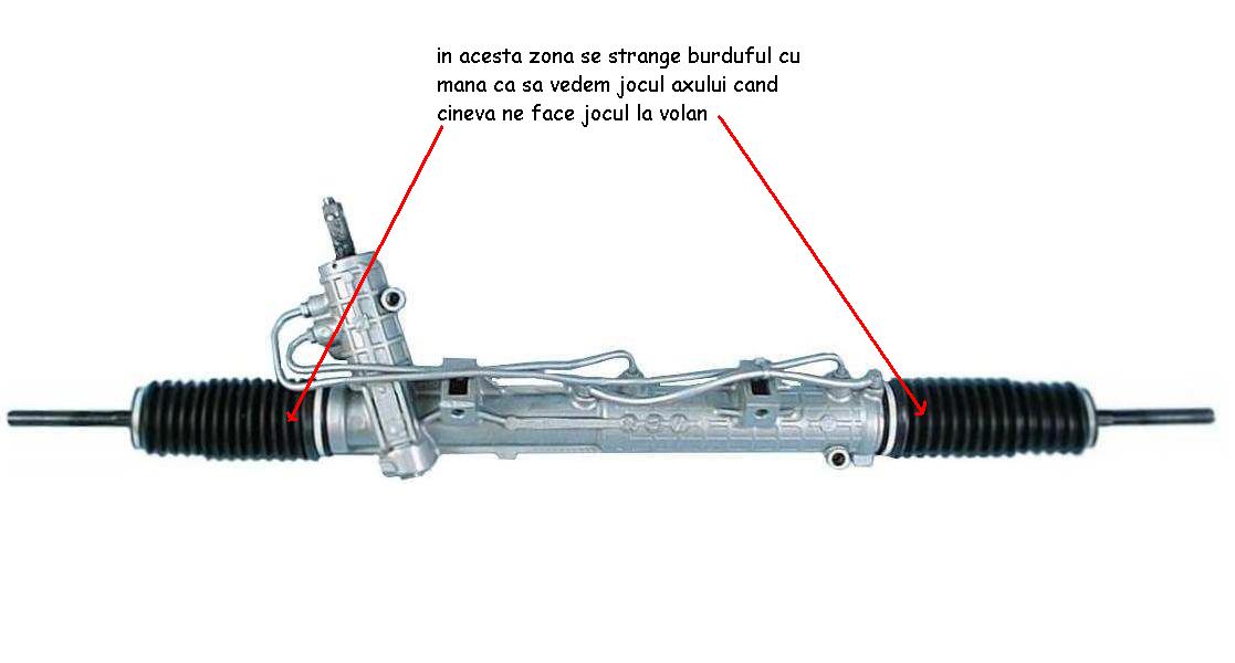

Buna seara,
Ma repet,poate interveni si raspunde oricine in acest topic,mai ales daca s-au confruntat cu problema in cauza,eu sunt doar initiatorul lui dar nu e propietate personala :)
Deci el mentioneaza ca are vibratii in volan dar si in caroserie si daca jentile au fost deja echilibrate si chiar inlocuite,automat se elimina o deformare a cauciucului si tot ce e legat de janta.
Ca sa verificam caseta,punem pe cineva sa miste stanga-dreapta de volan dar la o cursa mica,deci cam 30 de grade daca luam ca referinta raza cercului,iar noi strangem tare cu mana burduful de pe partea soferului,chiar la intrarea in caseta si observam daca axul cremalierei se ridica si coboara cat de putin,operatia se repeta si pe partea opusa.
Problema este ca nu prea simte jocul oricine,la mana. :|

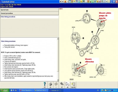

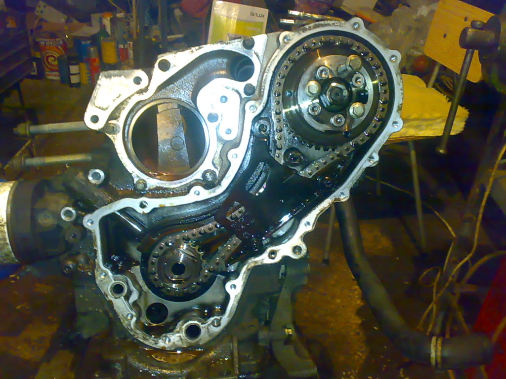

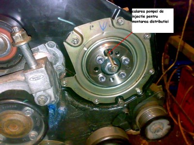

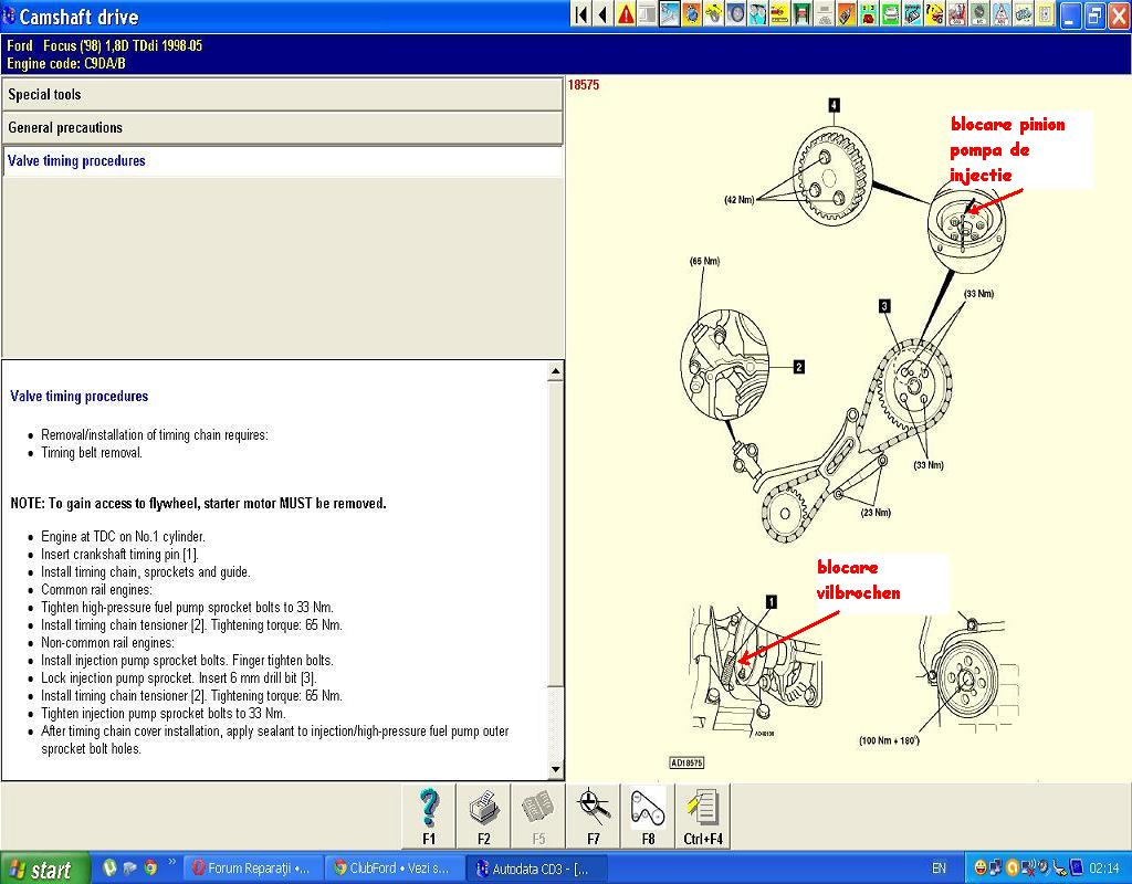

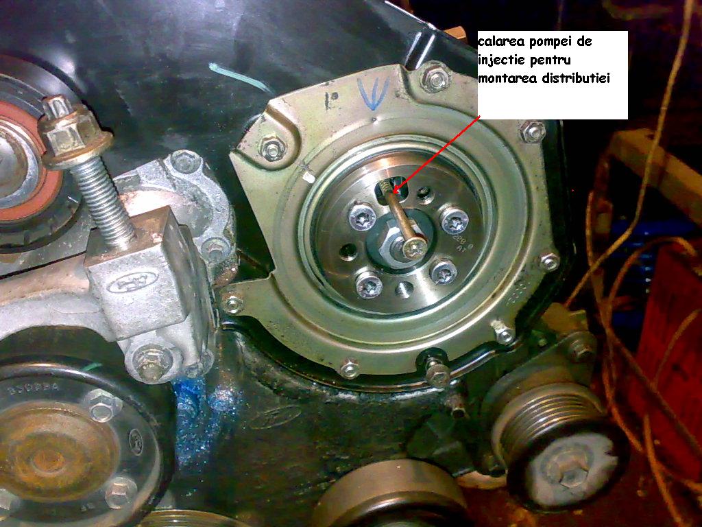

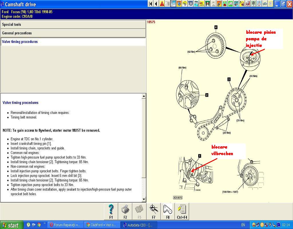

Punerea la punct a celor doua distributii ale motoarelor de Ford 1.8 TDDI-TDCI
Multi colegi ma intreaba de distributiile motorului mentionat mai sus si vreau sa clarificam odata ca sa nu mai existe dubii.
Motorul are doua distributii,una inferioara care este asigurata de un lant si lubrifiata cu ulei,aceasta facand legatura dintre vilbrochen si pompa de injectie iar alta superioara,asigurata de o curea si transmite miscarea dintre pompa de injectie si axul cu came.
Pentru a evita sa scriu prea mult,prefer sa folosesc un fisier audio. :)
Aici avem fisierul cu descrierea distributiilor: http://tinypic.com/r/b8jtkm/8
