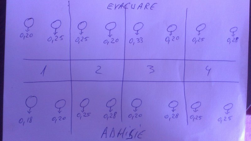

$1 scrie:$2um se face aceasta masurare a tachetilor ca plate ma apuc Maine si desfac capacul la colbutori. Multumesc si nu te supara.
Buna seara,
Pentru ce sa ma supar?
Ca vrei sa masori tachetii? :)
Deci,dupa demontarea capacului invartesti motorul cu o tubulara de 18 de jos din fulia vilbrochenului, pana cand primele came ale axelor ajung in pozitia de sus,dupa care introduci lamelele lerei intre tachet si cama pana cand gasesti una dintre ele care intra un pic mai greu dar nu fortat ca sa se indoaie lama cand impingi in ea iar dupa gasirea acesteia scrii pe o foaie de hartie tolerantele care le gasesti .
Operatia de invartirea a motorului se repeta dupa fiecare masuratoare in asa fel incat ambele came sa ajunga in partea de sus.
Operatia se incepe cu primele came de la distributie dupa care se invarteste motorul pana urmatoarele doua vin in punctul cel mai de sus.
Atentie,sa nu lasi cheile in contact in timpul operatiei.
Spor la treaba.

Mesajde constantinopol » 05 Feb 2014, 15:22
Buna seara,
Spor la treaba.
zice-ati sa masor bataia tachetilor am atasat aici o fotografie cu lucrarea executata. Ce parere aveti?
Si dati-mi va rog un sfat cu ce ar trebui sa fac. :-??

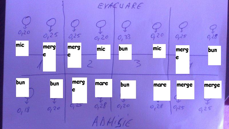

Mesajde bibanu47 » 05 Feb 2014, 17:41
Buna ziua,
Bravo tie, ai nota 11 pentru executie,nici ca se putea mai bine decat desenul expus =D>
E uite cum ai ajuns la vorba mea,din 16 tacheti decat 5 au cotele admise si apropiate de adevar si cand va spun ca mergeti pe la ateliere care reconditioneaza supape si nu-i intereseaza nici pe ei nici pe mecanic de reglaje,nu credeti.
Cand va spun ca eu personal lucrez 3 zile la o chiulasa deja demontata de pe masina ,ziceti:
-Bai dar ce dracu face asta in 3 zile,o proiecteaza din nou?
O zi imi ia dezechipatul si echipatul la loc,o zi pasuiesc scaunele la supape iar in a 3 zi monteze si remontez axele de cateva ori pana reusesc sa fac reglajul tachetilor din cauza sistemului prost folosit de fabricant.
Sa te vad cum faci tu acum cu chiulasa montata pe motor deoarece trebuie obligatoriu sa demontezi distributia ca sa scoti axele si apoi repeti operatia de cateva ori pana te apropii de adevar doar ca nu montezi distribuitia decat la final dar axele le demontezi de cateva ori :-??
Sa-ti explic,motorul tau trebuie sa aiba 0,30 pe evacuare si 0,20 pe admisie si asta la rece deoarece la cald,aceste tolerante se micsoreaza cu 0,10.
In cazul de fata tu ai pe supapele nr. 1-4-6 de pe evacuare,decat 0,20 deci acestea la cald vor ramane de 0,10 adica la jumatate din cat ar trebui sa ramana la cald,deci cum e?
Pistoanele alea 3 cand trebuie sa faca evacuare,in loc sa scoata gazele pe 0,20 le scoate pe 0,10 adica la jumatatea capacitatii,deci?
Tolerantele permise sunt de obicei de +/- 0,5 max.
Mai departe,sincer nici nu stiu ce sa-ti spun sa faci pentru ca de aceea zic eu ca e matematica curata si bataie mare de cap cu supapele si o chiulasa e mult mai greu de reparat decat de segmentat un motor.
In mod normal trebuie sa incepi sa permuti tolerantele alea mari de pe admisie,pe evacuare,dupa care montezi axele si masori din nou si iar desfaci si montezi tot asa :(( pana cand se apropie de adevar :D dar nu vei scapa fara sa polizezi din majoritatea tachetilor sau sa cumperi altii pe dimensiunile care le afli socotind diferenta din ce are acum si ce trebuie sa aiba.
Te doare capul deja? :D
Si stai putin ca inca nu te-ai apucat de lucru :)
Iti recomand cand te apuci de aceasta operatie sa opresti telefonul si sa gonesti toti "asistentii" de pe langa tine ca sa nu o iei mereu de la inceput :D
Cu acesta ocazie poate intelegeti pe ce cere bibanu 320 lei,bani pe care alti ii cer decat sa va pasuiasca supapele fara sa-i intereseze jocurile tachetilor.
Cand va spun sa-mi trimiteti mie chiulasele sa vi le fac cand segmentati motoarele,ma tratati cu indiferenta dar la urma va plangeti pe aici ca ati pus totul nou si nu merge :D
Eu le dau pregatite tot decat o prinde omul pe motor.
Daca te apuci de treaba iti doresc succes sau "succesuri " cum zice EBA lui basexu.
E mult mai greu de facut operatia cu chiulasa pe masina,dar...asta e,cand a fost demontata nu l-a durut burta pe niciunul de ea.
Te rog daca ai ceva neclaritati sa ma intrebi inainte de a strica ceva,iti raspund cu placere.

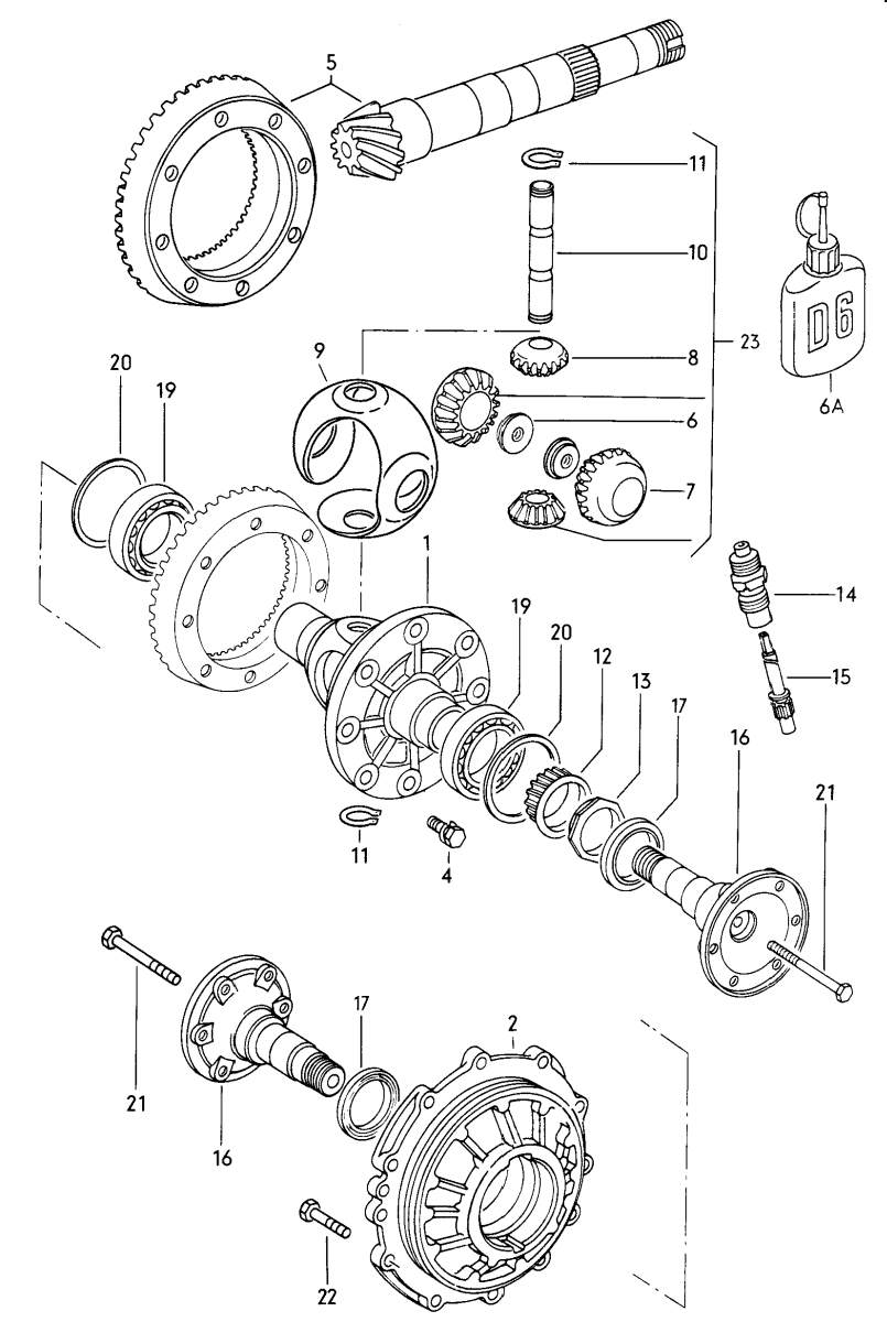

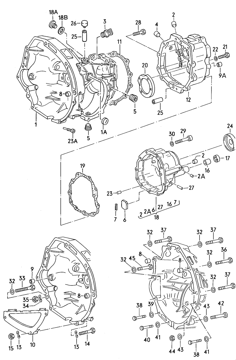

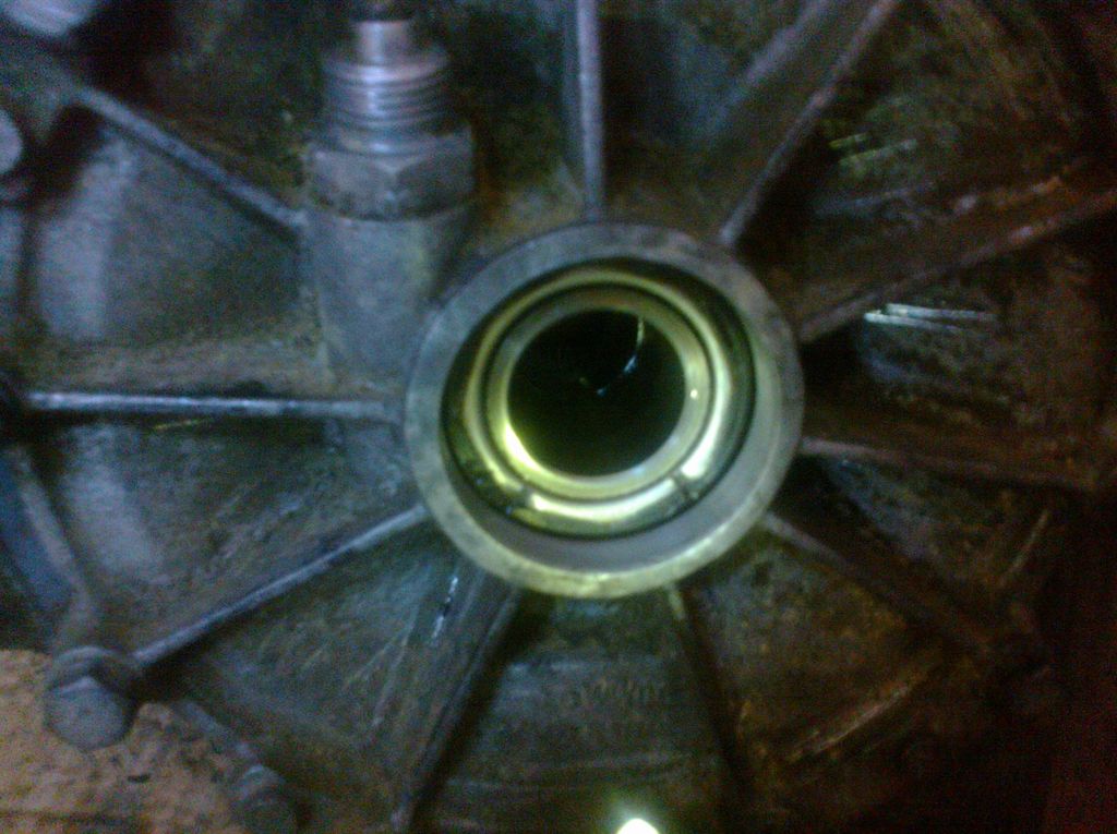

Mesajde neaghi » 06 Feb 2014, 16:59
Buna ziua, d-nu Gabi.
Revin cu problema cutiei de viteze in 5 trepte.Intre timp am achizitionat o cutie model 3M, cu timoneria de sub masina, care pare identica cu ceea ce am eu.
As fi dorit s-o demontez sa-i fac o inspectie vizuala..desi toata lumea m-a sfatuit sa n-o fac..:D, si n-am mai demontat-o deoarece desi am desfacut toate suruburile de la capac, n-a vrut nicicum sa iese..decit citiva mm, si m-am temut sa nu stric garnitura sau sa sparg capacul..
Am hotarit sa-i schimb doar simeringurile, si aici am o problema.Am fost ajutat de un prieten la scoaterea unuia, si dupa ce am inspectat zona, am vazut niste indoituri care nu-mi explic daca le-a facut meseriasul cind a scos simeringul, sau erau din fabrica..oricum par a fi 2 table subtiri acolo, lovite cu o dalta sau surubelnita.. presupun ca rulmentul e mai in spate, am facut si o poza sper sa se vada despre ce este vb.
N-as vrea sa montez simeringul dupa care sa realizez ca acolo era o problema si sa trebuiasca sa demontez tot grupul..
Multumesc !

Re: bibanu47: service, reparatii, reconditionari si modifica
Mesajde bibanu47 » 06 Feb 2014, 17:14
Buna ziua,
Imi pare rau dar fotografia nu are claritatea necesara incat sa-mi dau seama daca sunt seibi de reglarea jocului de la grupul conic sau este carda de sustinere a bilelor rulmentului.
Ai facut mare greseala ca ai incercat sa demontezi cutia deoarece nu exista garnitura ci este incheiata cu solutie de etansare si odata ce ai departat capacele si 1 mm e suficient deoarece ai rupt solutia si va curge uleiul din ea.
E bine ca te-ai legat la cap fara sa te doara,asa faceti mereu,in loc sa intrebati inainte prima data stricati si apoi va plangeti pe forum,niciodata nu v-am inteles. :-??

Mesajde neaghi » 06 Feb 2014, 19:17
Multumesc pt raspuns, o sa refac poza cu un aparat mai de calitate .

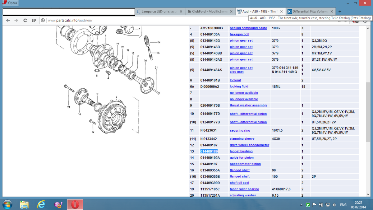

Nu aveam de gind sa demontez cutia bucati,..doar sa-i scot capacul din spate pt. a vedea daca nu cumva sunt uzuri foarte mari sau dinti rupti...conform cu desenele am dedus ca sunt garnituri intre segmentele cutiei, daca mai este si ceva solutie gen silicon , asta nu mai stiu.
In desene garnitura ar fi piesa cu nr 19.
Iar din schita diferentialului dupa cum am vazut eu, saiba de reglaj este piesa cu nr. 20, iar piesa ce pare indoita deformata la mine pare sa fie piesa nr.13
Multumiri !

Mesajde bibanu47 » 06 Feb 2014, 19:26
Pai si avand cutia in sectiune cu toate detaliile,nu ai citit ce reprezinta punctul 13?
Intradevar modelul tau are garnitura.

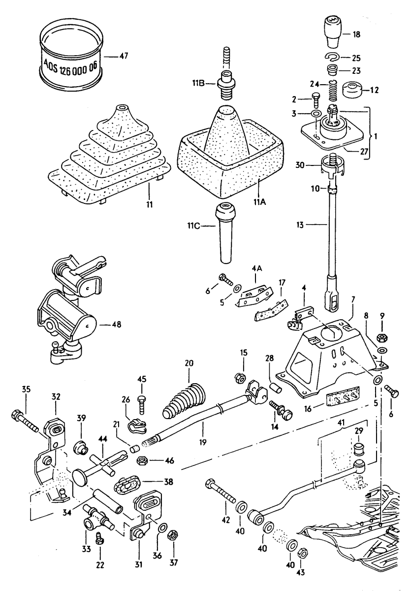

Pai aici e problema ca in desen pare sa fie o piulita, si in realitate e ca un fel de saiba/distantier si inca ceva ce pare sa fie capacul unui rulment..dar n-are cum sa fie rulmentul asa aproape si n-ar corespunde deloc desenului..
Deformatiile alea ar putea sa fie si o metoda de blocaj..in fine, o sa iau ap foto si fac poze mai clare.

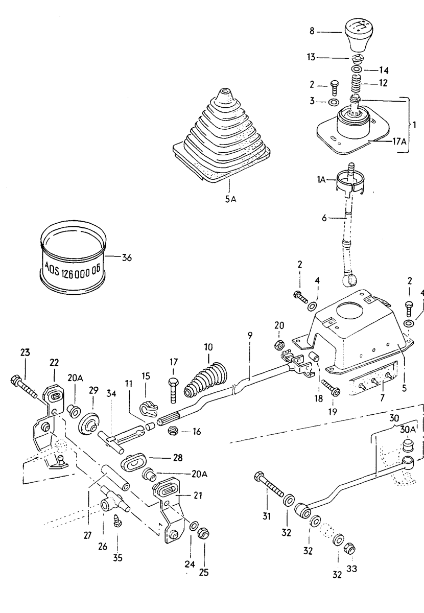

Mesajde neaghi » 06 Feb 2014, 21:04

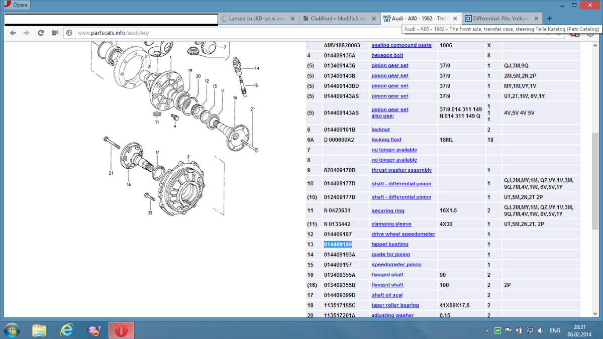

Am cam elucidat "misterul'..noroc cu prietenii nostri rusi :D.. http://uploads.ru/?v=GgoeE.jpg
Se pare ca e vb de roata dintata de la vitezometru, doar ca la mine e din plastic negru si piulita aceea piesa 13, si cineva a considerat "necesar" sa le blocheze cumva..si a dat cu dalta in ele..pt ca in poza rusului nu pare avea nici un blocaj.O sa pun simeringul asa cum este acum.

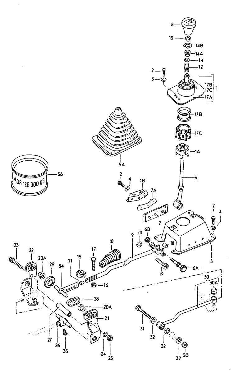

A doua nelamurire..am gasit pe acel site cu schite si desenul timoneriei din masina, si sunt doua variante de manete, inclusiv carcase/tije..
La modelul asta de cutie maneta si carcasa sunt ca ale mele, doar ca are alt fel de indoitura, respectiv la mine pare a fi spre stinga, din cauza marsarierului, iar la cea in 5 pare sa fie indoitura spre inainte, si stoperul pt marsarier montat in partea dreapta a carcasei...
Intrucit, abia am gasit cutia asta...si n-am gasit si timonerie, partea din interior, intrebarea mea ar fi daca reusesc sa indrept/indoi maneta , si mut stoperul de marsarier pe partea cealalta..sunt sanse sa mearga ?:D
neaghi
Mesajde bibanu47 » 06 Feb 2014, 21:34
Timoneria se pate curba fara probleme dar restul nu stiu deoarece sunt in necunostinta de cauza.
Daca imi arati ansamblul respectiv,iti spun.
bibanu47
Director Tehnic
Mesaje: 6874
VIN: IMEDIATCASATEAJUT
Mesajde neaghi » 06 Feb 2014, 22:31
Timoneria mea care cred ca o am pe masina, este aia cu tija indoita spre dreapta, asa retin ca am vazut-o si ma gindeam ce-i cu ea de nu-i dreapta..:D, aia cu aceeasi tija dar indoita spre fata, cred ca e tot de la o cutie in 4, nu sint sigur deoarece pe site da doar motoarele nu si tipul cutiilor si nu are nici stoperul pt marsarier pe dreapta....si cea cu tija diferita e de la cutia in 5, care am achizitinat-o audi 80 din '82. Este intr-adevar o diferenta dar nu cred sa fie insurmontabila .
Mesajde bibanu47 » 07 Feb 2014, 02:46
Buna dimineata,
Pffffffffffffff,bai prietene dar mi-ai facut-o :))
Eu seara umblu ca nebunul prin mai multe topicuri din acest forum si fiind cu gandul la Ford de aceea mi se pareau mie toate pe dos.:))
Dar si eu ciudat,nu am fost atent sa observ ca este o cutie de motor longitudinal si ma tot miram unde ai vazut tu garnitura. :D
Am crezut ca este vorba de un Escort deoarece ala are vitezele pe levier de comanda si deabia cand am vazut acum maneta de viteze,am realizat ca este vorba de o cutie de viteze de Audi :) .
Te rog frumos cand mai doresti ceva,mentioneaza ca esti cel cu Audi,ca sa nu mai ma gandesc aiurea in tramvai :)).
Daca nu ai fi pus planse desenate ci ar fi fost poza direct cu cutia,imediat mi-as fi dat seama.
Ok,deci acela este pinionul de la kilometraj si poate fi spart iar daca tot esti in faza asta demonteaza capacul grupului cu o tubulara de 13 ca este simplu de demontat si nu ai nimic care sa te tina.Nu sunt perfect convins dar mi se pare ca merge pinionul de la 4 trepte si daca nu merge la filet cu butuc cu tot,pastrezi carcasa cu filetul si introduci in ea pinionul de kilometraj de la 4 trepte.La capacul cutiei de viteze,te tinea cautatorul de la viteza 5 si din acest motiv nu ai putut sa-l tragi,sper sa nu fi incurcat vitezele,iti recomand sa le probezi inainte de montarea cutiei pe masina.
Cand am facut asemenea modificare am avut si ansamblul manetei cu toate ghidajele iar singurul lucru modificat a fost levierul de comanda dintre cutie si maneta,dar am facut modificare la Audi 100 care are aceeasi conformatie a cutie si ansamblul manetei nu am putut sa-l folosesc pe cel de 4 trepte,numai daca renuntam sa apas in maneta la mersul inapoi. :-??
As vrea sa vad poze cu cel de la 80 poate merge modificat.
Nu mai umbla degeaba in cutia de viteze deoarece nu o sa auzi tu de cutie defecta de Audi generatiile 1977-1990,poate rar de tot vreun rulment dar in rest nu cad sincroane,pinioane,sunt sfinte :D
Ma gandesc ce m-or injura colegii cu Fordurile acum ca laud cutia de viteze la Audi.
Sa-ti spun ultima faza si sper sa nu citeasca colegii pe aici :D ,in semn de respect pentru ei,mi-am sters masina de la avatar ca sa nu se stie ce tip este dar am un Audi 100 Avant cu motor tip CN 2000 cm3 Diesel,an 1986,este modelul cu caroserie de zinc care nu se corodeaza niciodata,e BIJUTERIEE :-$
Uite ai aici ceva care poate te intereseaza: http://www.clubaudi.ro/stiri-audi/7535- ... agini.html :)
Ma aflu pe acest forum ,in semn de respect pentru prima mea iubire care a fost un Ford Consul Cortina din 1964,apoi au urmat "fara numar,fara numar " :D ,mai multe Taunus si Granada apoi Scorpio,Orion,etc.
Cu toata o sa-mi umple colegii frigiderul de carne,vreo doua saptamani de acum incolo,totusi ti-o prezint pe "Zambilica" :)),restaura ta total acum vreo 15 ani,caroseria a fost doare revopsita fara sa aiba petic de tabla la ea,o sin gura aripa epe stanga fata am schimbat deoarece era plina de chit de la fostul propietar,a fost masina de capitala :D
Te rog sa ma scuzi pentru praful de pe ea si vreau sa-ti mai spun ca acel cric rosu de sub patura din portbagaj,in cei 17 ani de cand am masina,o singura data l-am folosit pe balta la peste cand intr-o seara m-am trezit pe pana pe stanga spate.Pe unde am colindat in viata mea,nu am avut parte de pene de cauciuc sau politie :) .
