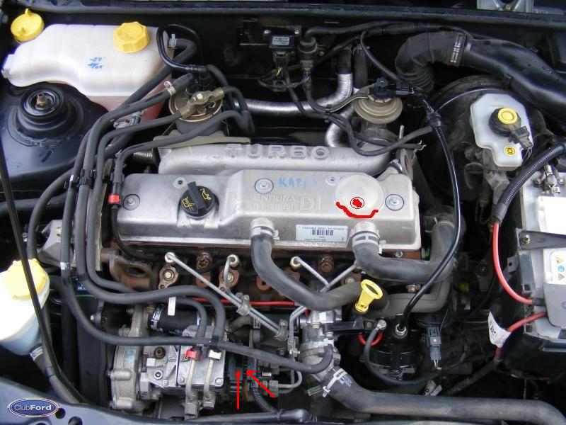

Mesajde sandking » 05 Mar 2014, 19:43
$1 scrie:$2timate domn, as avea o intrebare...as dori o indicatie, daca ma puteti ajuta, cum se executa un test de compresie pe un motor diesel de 1.8 Endura-DE de pe un mondeo din 96?
Cum se "taie" alimentarea cu combustibil la acest model?
Va multumesc.
Buna dimineata,
Se demonteaza injectoarele si in locul lor se monteaza pe fiecare locas in parte,un manometru al carui ac indicator ramane blocat la compresia de pe pisonul respectiv in momentul in care cineva da la automat si motorul se invarteste de cateva ori,dar exista si reductie ca sa se poata lua compresia prin demontarea bujiilor incandescente si sa nu se mai umble la injectoare.
Referitor la expresia cum se "taie" alimentarea cu combustibil,nu inteleg stric despre ce este vorba. :-??
Despre oprirea motorului?
Astept raspuns.
Va multumesc pentru raspuns, am priceput cum spuneti :)

Mesajde bibanu47 » 06 Mar 2014, 02:08
Buna dimineata,
Acum am inteles sensul intrebarii,in functie de ce pompa de injectie are,se trage mufa de alimentare electrica sau in cazul pompei cu electrovalva simpla fara imibilizator,se trage decat acel fir de la electrovalva postata pe capul hidraulic al pompei.
In poza de mai jos,cele doua sageti rosii indica zona unde este mufa sau firul electrovalvei.

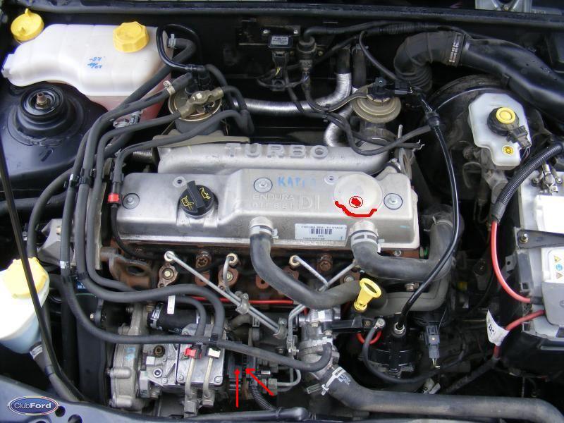

Mesajde sandking » 06 Mar 2014, 12:28
$1 scrie:$2una dimineata,
aaaaaaaa, deci se decupleaza mufa de alimentare electrica...am inteles....perfect!!!!
va multumesc frumos!!!!
