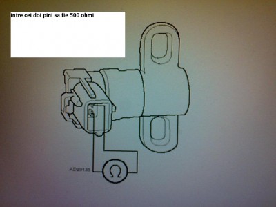

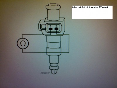

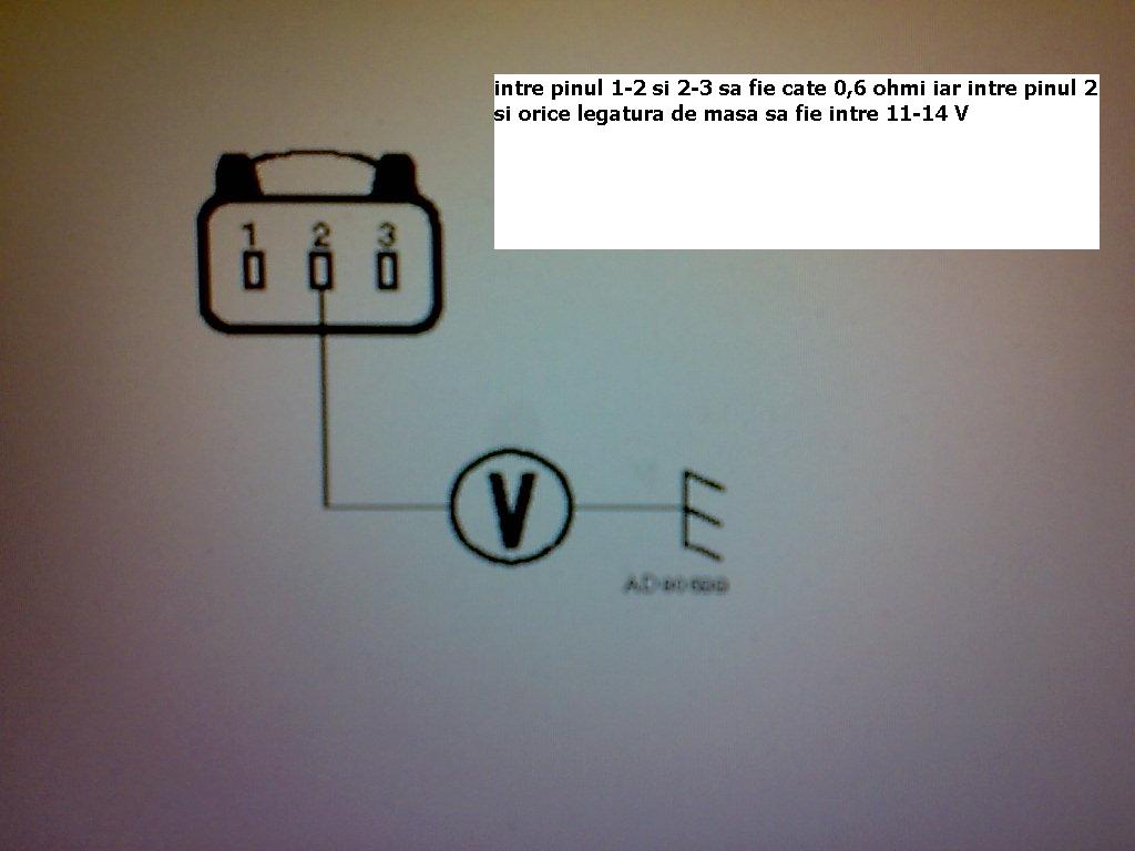

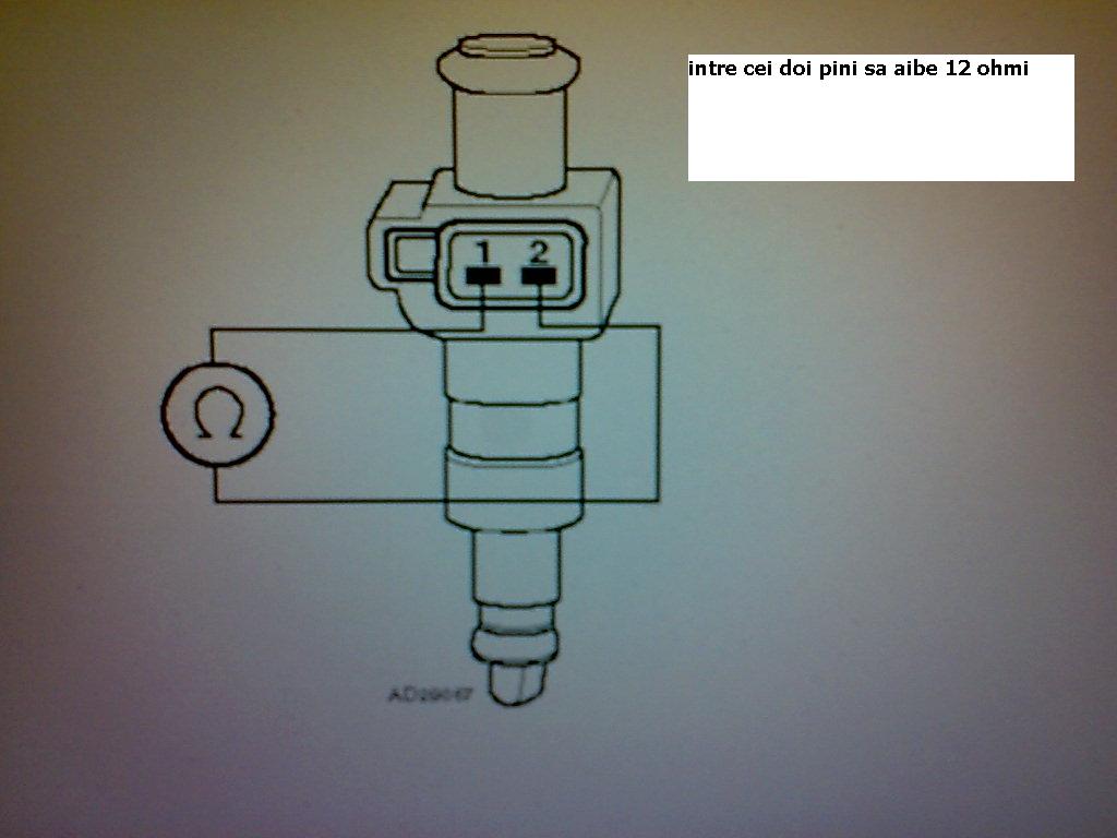

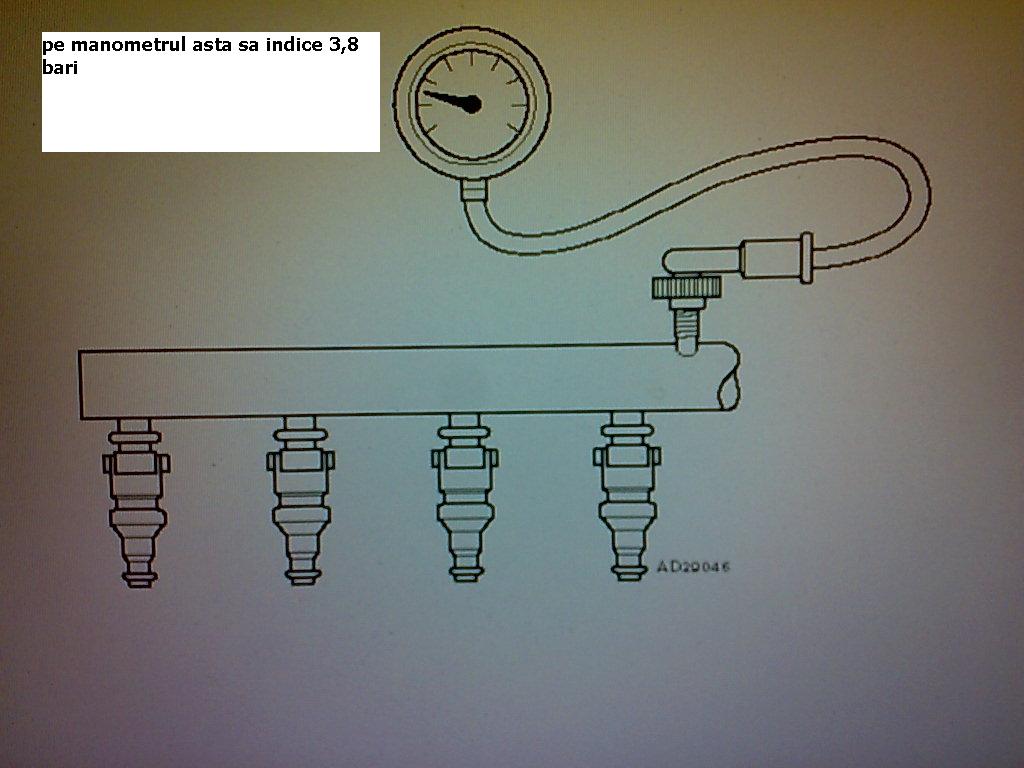

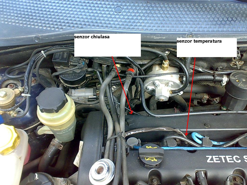

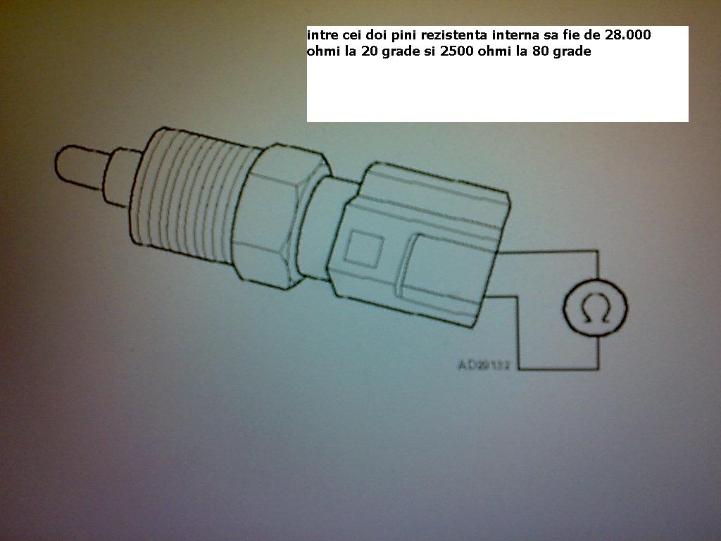

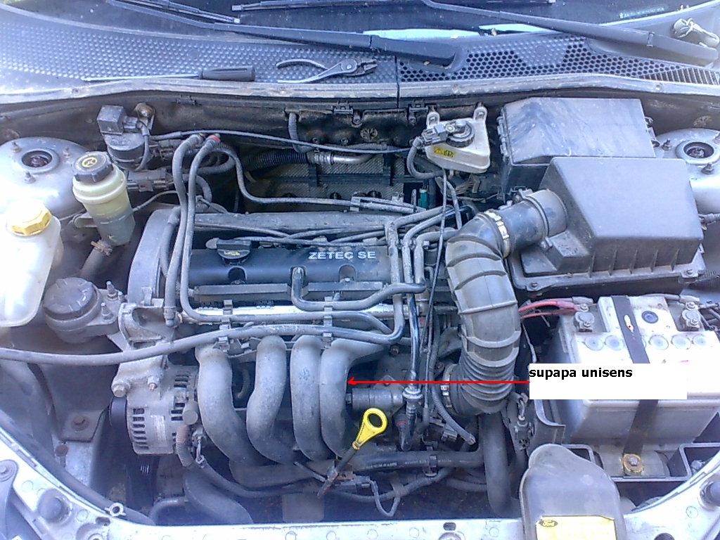

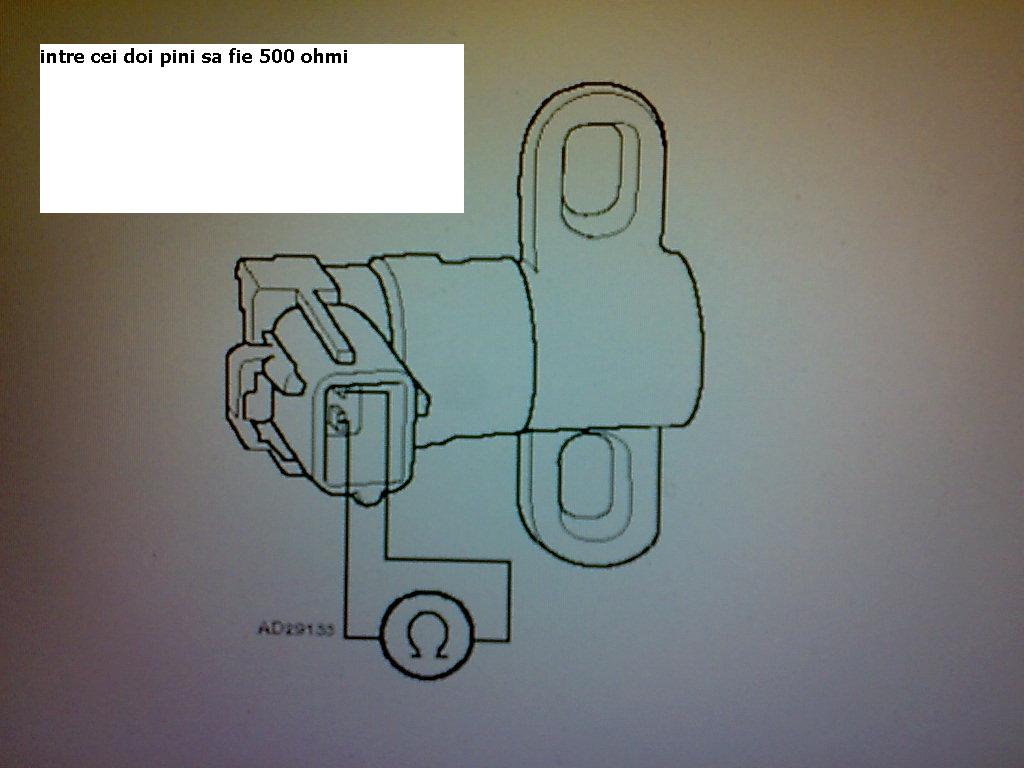

Mesajde bibanu47 » 12 Mar 2014, 17:30
Buna ziua,
Verifica daca :
- intre cele doua contacte din mufa injectoarelor ai 12 ohmi,
- presiunea de pe rampa injectoarelor este de 3,8 bari,
- senzorul din volanta si cel de pe chiulasa trebuie sa aiba fiecare intre contacte cate 500 ohmi si sa nu aiba fisuri in material,
- intre pinul 1-2 si 2-3 din mufa bobinei ai cate 0,6 ohmi intre fiecare iar intre pinul 2 si masa ai intre 11-14V,
- senzorul de temperatura trebuie sa aiba 28.000 ohmi la 20 grade si si 2500 ohmi la 80 grade.
Iti pun si poze ca urmatoare intrebare sa nu fie ceva de genul "care sunt alea ? ",iar instrument de masura si un ceas pe presiune gasesti sa cumperi la ori colt de strada,ambele nu sar de 250 lei.
Dupa ce verifici asta mai discutam.
Incepand de astazi sunt specialist in diagnoza si va astept cu intrebari iar cei care nu reveniti cu raspuns in 3 zile am sa va caut eu.

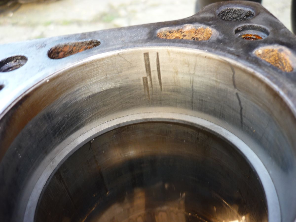

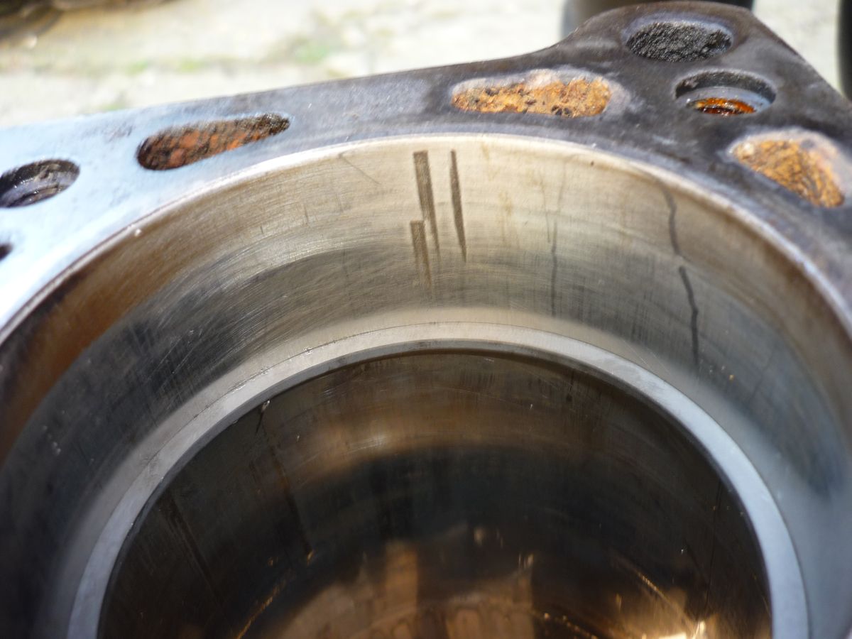

Re: bibanu47: service, reparatii, reconditionari si modifica

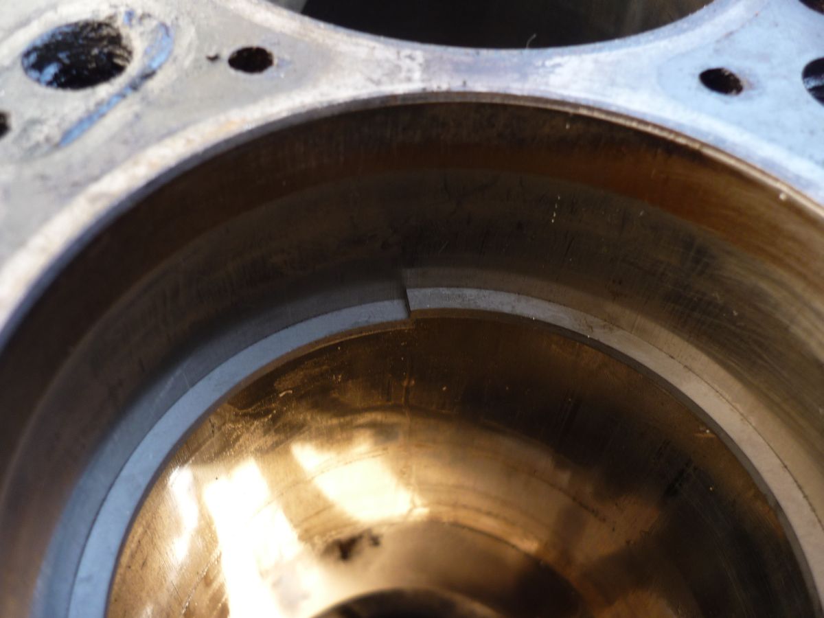

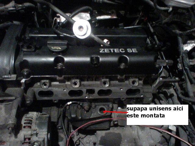

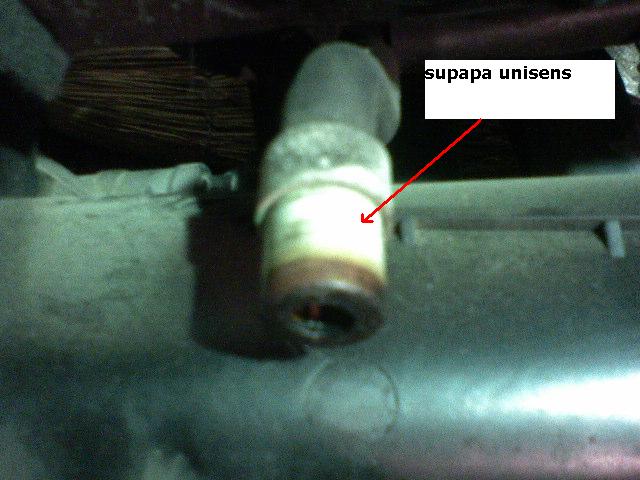

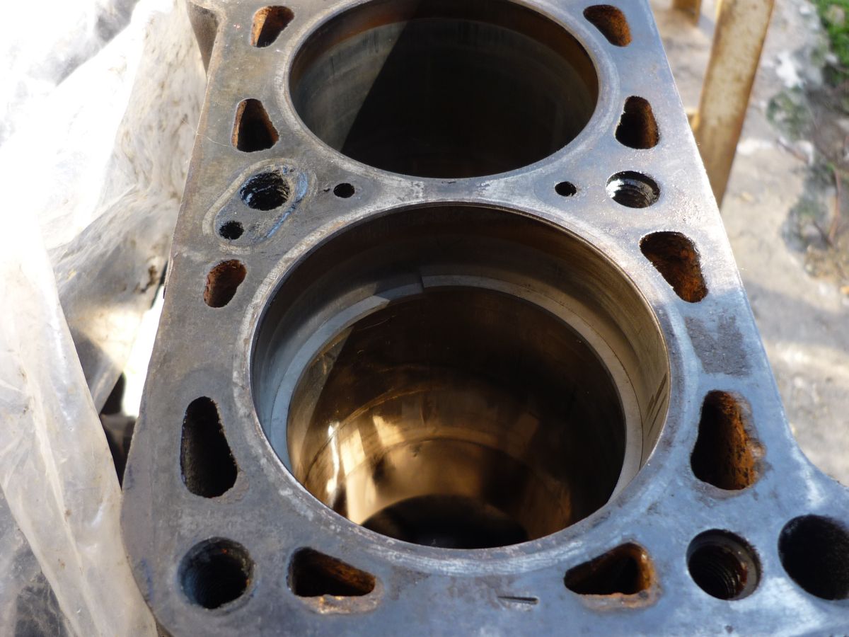

Mesajde neaghi » 12 Mar 2014, 19:42
Buna ziua d-nu Gabi,
Am facut o pauza de forum, pt a vedea si aduna mai multe probleme/intrebari, si din pacate lucrurile stau destul de prost...
Concret am demontat motorul, si l-am dus in curtea unui amic, care este si mecanic, dar de tipul "las-o ba ca merge-asa.." practic ma ajuta cu spatiul, si sugestii pe care eu nu le prea iau de bune.
Dupa demontare, am masurat vibrochenul la biele, si am 4,72/4,75/4,73/4,72, si nu are ovalitate sau nu e masurabila cu ce am masurat noi (micrometru).Cuzinetii ca si noi, fara uzura, schimbati atunci odata cu pompa de ulei.Bineinteles ca mi s-a sugerat sa-i las ca-s buni..dar o sa-i schimb.Sunt R1, asa i-am gasit si cred ca am inteles si de ce..din pacate..
La paliere, vibrochenul are 53,72 la toate fusurile R1, fara ovalitate, doar uzura uniforma a cuzinetilor.
Si acum cilindrii.Pistoanele sunt Mahle, probabil schimbate, marcate 79,985.Dupa carte ar fi asa 79,51/79,76/80,01/80,51 probabil la mine e vb de reparatia a 2-a respectiv 80,01.
Am adus segmenti de 80,0 o firma noname, de proba cei Kolbenschmit vin la termen si e mai greu cu schimbatul daca nu se potrivesc, si introdusi in cilindru la jumatatea cursei au fanta de 0,5 mm, iar in carte zice ceva de 0,25-0,35 si limita de uzura 1 mm.In principiu se incadreaza sub limita de uzura..dar sunt gata "uzati" sa zic asa...Ok, am adus si 80,5 mm R3 si astia se petrec cam 1,5 mm.Am zis ca-i ajustez sa obtin fanta corecta, dar amicul mecanic mi-a zis ca sunt prea tari si probabil se vor uza prematur, si mai bine sa-i pun pe cei de 8,00mm.Acum ma gindesc ca astia sunt de o firma..SM parca.. si poate cei de Kolbenschmith or fi altfel..nu stiu ce sa cred.Am facut niste poze, sa-mi dati o sugestie, sa pun segmentii prelucrati , sau aia care se potrivesc dar au deja fanta prea mare?De asemenea o fi posibil ca ceilalati K.., sa fie cu citeva zecimi mai mari sa fie fanta mai mica..?
Si am lasat la sfirsit bomboana..nu stiu cum de n-am vazut inainte, cind am facut testul cu segmentul, la cilindrul 4 cel cu probleme de cind lumea..surpriza..cilindrul lovit se vede in poze cum arata... :( Prietenul mi-a spus ca de regula alea sunt urme lasate de un electrod de bujie ce se rupe in cilindru..si ca n-ar fi grav ca a vazut el altele si mai si...si tot mergeau..Dupa ce am vazut asta le-am pus cap la cap..si presupun ca undeva in trecutul lui, motorul a prins ceva inauntru..acel ceva l-a mutilat in felul asta, si singura solutie a fost sa duca cilindrii direct la R2, si schimbat pistoanele, si probabil a avut de suferit si vibrochenul si l-au dus la R1..In plus am gasit pe sorbul pompei de ulei o bucatica de cuzinet cam 15/10 mm, obtura cam 30% din sorb.Si eu cind am schimbat pompa si cuzinetii de biela , am spalat baia, practic am curatat cit am putut, cuzinetii schimbati de mine nu aveau lipsuri..ma gindesc ca bucata de material a ramas undeva lipita de la cuzinetii anteriori cel mai probabil de la aventura cu cilindrul...
Acum am stopat comanda de piese, pt ca nu stiu ce sa fac..sa continui sa repar motorul si sa sper ca va merge mult mai bine si acele defecte din cilindru nu vor conta, sau sa abandonez totul si sa caut alt bloc ? Oricum alt bloc presupune alte piese, alte cote..pe linga partea birocratica.. si chiar n-as merge pe partea asta..
Ce mai pot spune este ca fanta la segmentii vechi era cam de 1,5 , 2 mm, iar defectele din cilindru nu am idee ce adincime au, si presupun ca nu exista nici o metoda de umplere si rectificare a golurilor care sa mai si tina...Amicul zicea ca oricum segmentii nu ajung pina la zgarieturi, dar din poze se vede altceva...
Ca sa inchei, vreau sa va mai intreb cum se verifica acea supapa de suprapresiune la pompa de ulei, pt ca pare cumva capsata/nedemontabila..acum poate mai putin important, ca am gasit sorbul semiblocat cu acel rest de cuzinet.Si despre uleiul pt cutie, am inteles ca musai GL4 trebuie sa pun si nu GL5 pt ca corodeaza piesele din cutie.COntine cutia piese din materiale moi si le ataca uleiul GL5?
Pt siguranta am pus GL4 sintetic , destul de rar pe piata, dar e bine de stiut pe viitor.
Multumesc pt timpul acordat, sanatate si numai bine va doresc !

Mesajde bibanu47 » 12 Mar 2014, 19:59
$1 scrie:$2mi face la fel si pe gaz si pe benzina, daca imi facea doar pe gaz nu mai puneam intrebari.Pe gaz nu prea am mers deoarece il folosesc la distante lungi si de vara trecuta nu am mai mult de 150 de km facuti pe gaz si benzina de doua ori am pusde la petrom in rest de la rompetrol, incerc acum sa vad daca ma ajuta cineva cu o bobina sa nu o cumpar degeaba. Am gasit pe beru la 170 lei dar macar sa stiu daca asta e cauza
Buna ziua,
Ca sa nu cumperi bobina de inductie degeaba,verifica urmatoarele:
-bobina sa aiba intre pinii 1-2 si 2-3 cate 0,6 ohmi iar intre pinul 2 si orice legatura de masa sa aiba intre 11-14V,
-senzorul de temperatura sa aiba aproximativ 34.000 ohmi la o temperatura de 20 grade si 1300 ohmi la o temperatura de 85-90 grade,
-senzorul din volanta sa aiba 400 ohmi,
-senzorul din chiulasa sa aiba 460 ohmi,
-si in final o sa te pun sa mai verifici si o problema de mecanica cu toate ca eu sunt inginer eletronist si sunt paralel cu mecanica dar mi-am amintit o problema invata in timpul liceului prin 1977 cand neamtul nici nu visa sa fabrice Focus,vezi ca sub galeria de admisie exista presat la jumatate blocului o supapa unisens din care pleca niste furtune in forma de "teu" si groase cat o eprubeta normala,sa nu fie scapate din imbinare sau rupte/crapate/imbatranite fizic.
Instrument de masura gasesti la orice colt de strada la derizoria suma de 40 lei.
Astept sa revii cu raspunsuri.
L.E. Ma mir si eu cat de inteligent am devenit in ultimile 24 si ore si pana acum stam toata ziua murdar de vasilina ca fraierul cand la diagnoza poate fi asa de usor.
