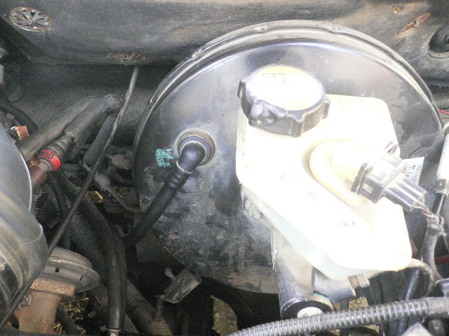

Am facut poza la pompa de frana.
Re: bibanu47: service, reparatii, reconditionari si modificari
19 Iul 2009, 14:03
Bun,deci cu motorul oprit,tragi supapa aceea cu furtun negru pe ea,care se afla in stanga pompei si observi daca atunci cand o tragi se aude un fasait de aer.
Daca nu are presiune de aer in ea inseamna ca e defect cilindrul de la servofrana.Ar trebui verificat tot traseul acestei conducte,incepand de la supapa si pana la galeria de admisie.
Cand presezi supapa pe cilindru,dai cu niste ulei sau vaselina pe ea pentru a intra mai usor.
