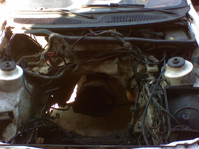

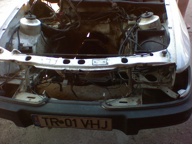

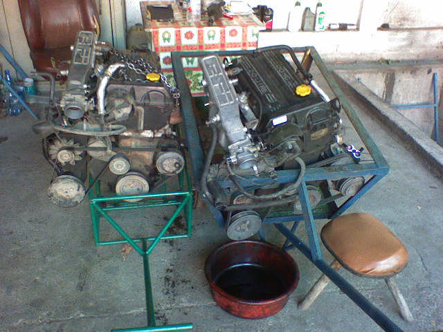

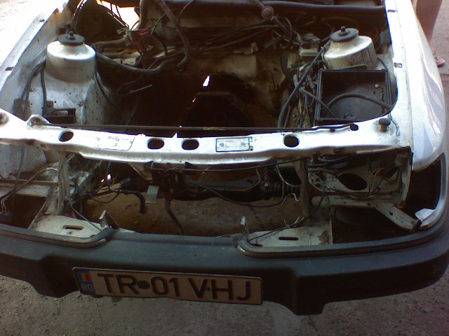

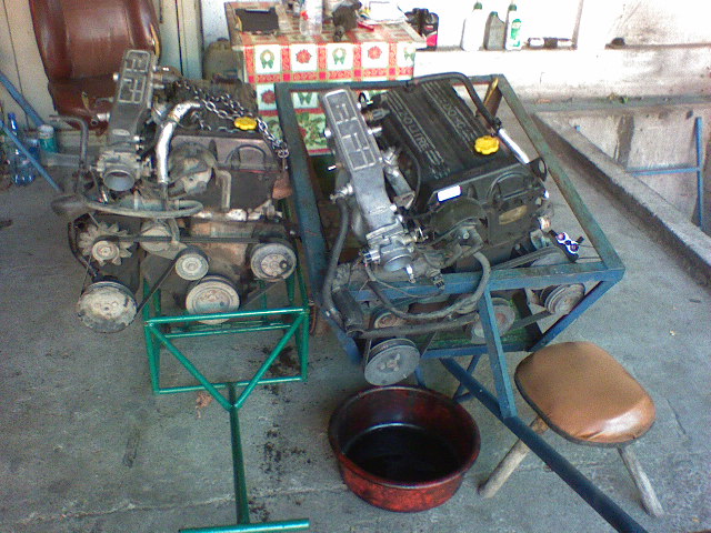

Mesajde bibanu47 » 08 Aug 2009, 18:34
Intre timp s.au demontat motoarele de pe cele 2 Sierre si acum stau unul langa altul pe carucioare precum fratii Petreuş. :)
Urmeaza permutarea puntilor fata si a casetelor de directie,apoi motoarele vor reveni la locul lor.
Mai e mult pana departe.

Mesajde bibanu47 » 10 Aug 2009, 21:51
Astazi sa muncit ca la ocna.
Am trecut la inlocuirea puntilor fata si a casetelor de servodirectie,am dat cu toate sprayurile de pe pamant si degeaba si bineinteles ca folosesc WD 40 care se spune ca e cel mai bun.Sunt 4 suruburi la punte si 4 la bara stabilizatoare,dar mai bine reparam 2 motoare decat sa desfac 8 suruburi.Acum am vazut ca am avut telefonul setat pe rezolutie mica,cu toate nu am am umblat la el.Ce sa mai zic,o zi de tot rahatul. :-S
