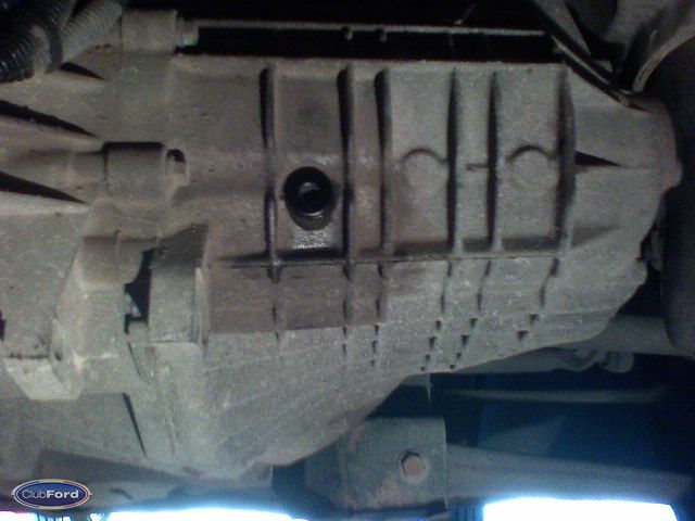

Nu are cablu,ambreiajul este hidraulic,din acest motiv am intrebat daca lichidul este la nivel sau daca sunt pierderi sub motor.
Daca nu ma insel,busonul de umplere(de nivel) se afla pozitionat pe partea frontala a cutiei,ceva in genul celui din poza de mai jos.

Busonul de umplere e de fapt si nivelul uleiului,dar conditia este ca masina sa se afle neaparat pe un plan drept.

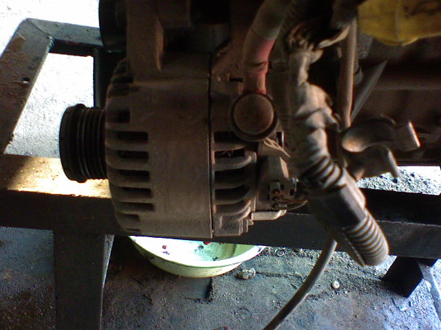

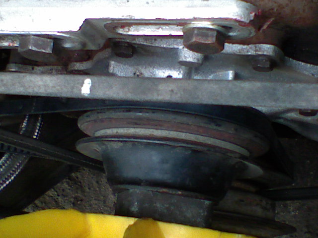

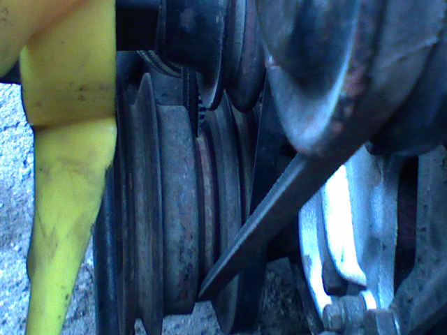

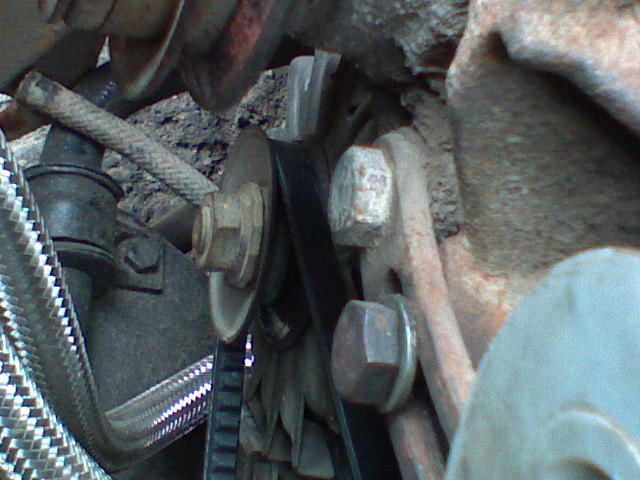

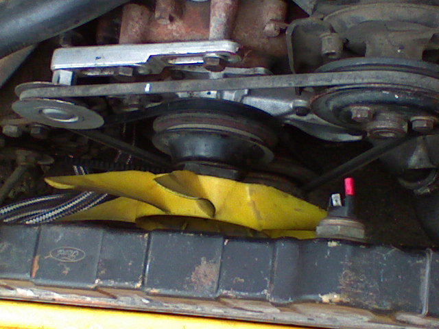

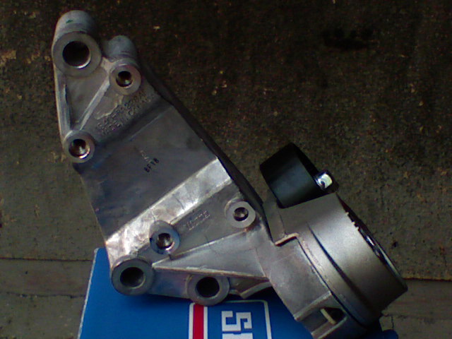

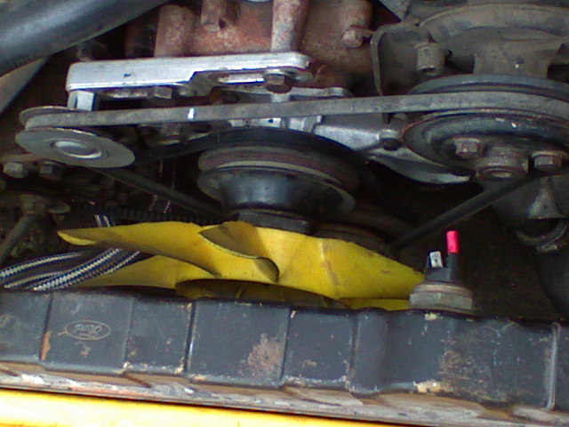

Colegul de forum enache.andrei ma intrebat pe privat despre dispunerea fuliilor si a curelelor,la motoarele V6 de Ford care au in dotare compresor de AC.

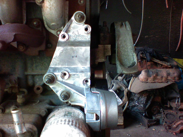

Atunci cand se monteaza AC,se demonteaza suportul de fixare al alternatorului si se monteaza altul,pe care se monteaza compresorul si sub el alternatorul,se poate observa in prima poza.
Pe vilbrochen se monteaza o fulie cu 3 canale,acestea find folosite astfel:
1.Pe primul canal dinspre motor,se monteaza o curea care antreneaza pompa de apa si alternatorul.
2.Pe al doilea canal(cel din mijloc),se monteaza o curea care antreneaza pompa de servodirectie si rola intinzatoare.
3.Pe al treilea canal vine o curea care antreneaza compresorul AC,(in poze aceasta curea nu este montata).
Pe pompa de apa se observa ca este montata o fulie cu 2 canale,dar nu se foloseste decat unul,deoarece dupa cate cred aceasta fulie provine de la un motor de 2.3 D(Peugeot).

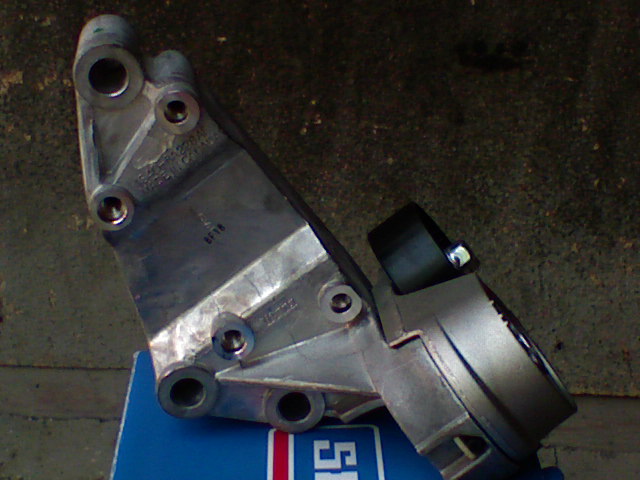

Andrei te rog sa nu te superi ca am postat aici si nu ti.am raspuns pe privat,dar eu consider ca in acest fel pot beneficia mai multi colegi care au nevoie,pe cand pe MP,nu poti vede decat tu. :)
Suportul care se monteaza in momentul adaugarii compresorului de AC.

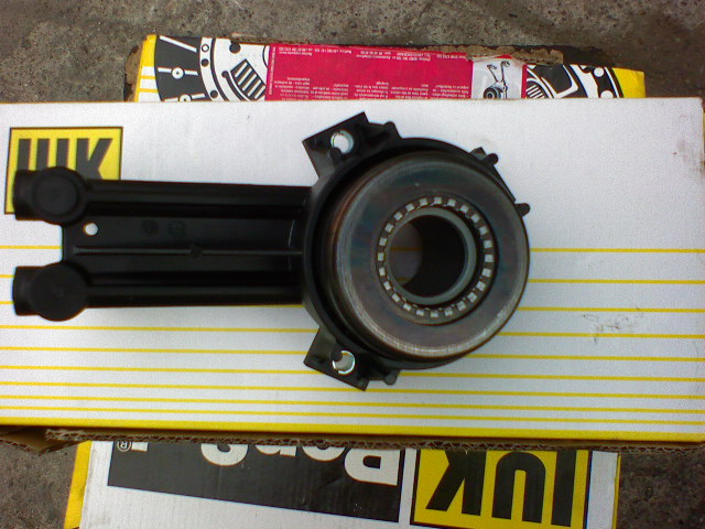

Problema cu "scartaitul",nu este de la kit.ul de ambreiaj deoarece motorul tau este echipat cu volanta normala(masiva),nu cu volanta cu masa dubla.Defectiunea descrisa cred ca face referire la coroana de pornire sau bendixul electromotorului.
Cand demontezi ambreiajul,discutam la acel moment,deoarece am un motor similar cu al tau si pot studia volanta pentru a detalia ce trebuie sa faci,totul este decat sa ma atentionezi aici pe acest topic si a doua zi primesti detaliile,intrucat sunt mai multe modificari de facut.

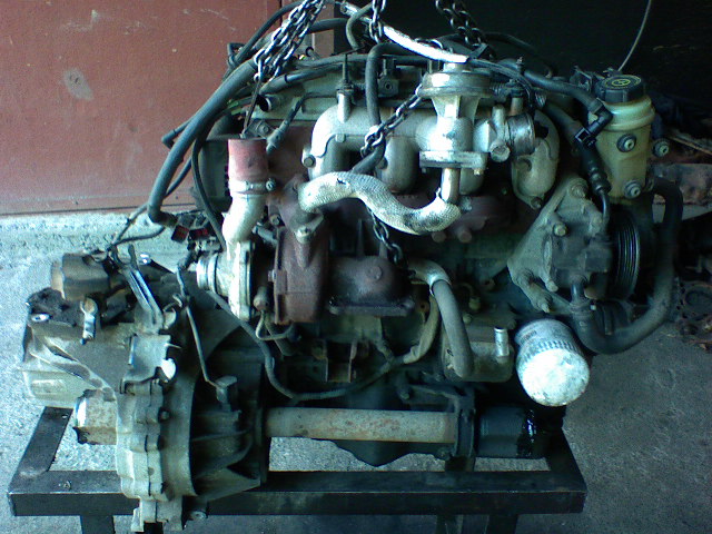

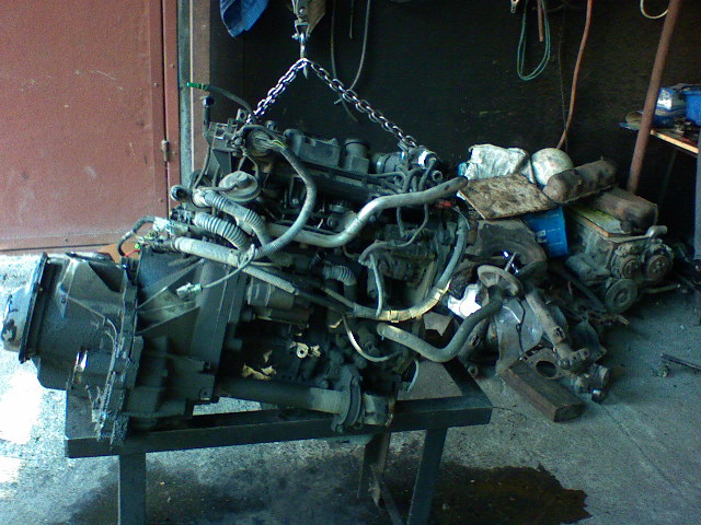

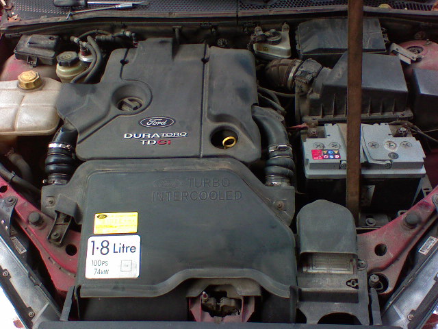

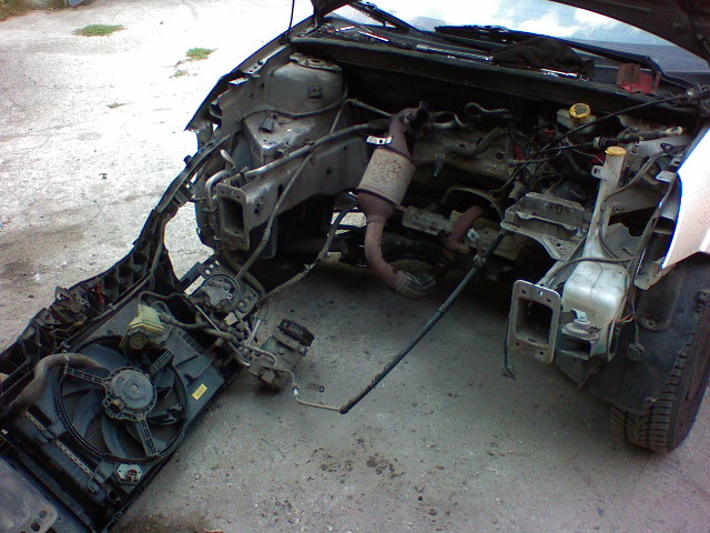

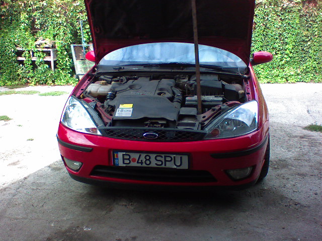

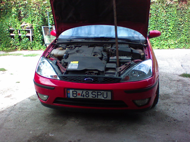

Saptamana care tocmai se incheie,am avut la reparat un Ford Focus 1.8 TDCI,la care sau inlocuit volanta,senzor volanta,rola accesorii si cureaua de la accesorii si cu aceasta ocazie m.am gandit sa fac o scurta prezentare a motorului si descrierea operatiei in sine.
Se practica 2 metode pentru demontarea cutiei de viteze:
1.se demonteaza numai cutia,motorul fiind suspendat in diferite moduri,
2.se demonteaza motorul cu cutie cu tot si se lucreaza la banc.
Prin cele descrise de mine in cele ceea ce urmeaza,tin sa precizez ca nu vreau sa jignesc pe nimeni si este o parere proprie,pentru care imi asum raspunderea.
La punctul numarul 1,colegii mei de breazla demonteaza numai cutia de viteze,sprijinind motorul cu tot felul de improvizatii si de cele mai multe ori,acestea duc la ruperea racordurilor de la radiator,ruperea jojei,deteriorarea instalatiei electrice,etc si toate acestea le pot confirma colegi de forum care au venit pe la mine si s.au plans de acest fapt si pot mentiona nume,daca se doreste.
La punctul numarul 2,procedeu care il folosesc si eu,se demonteaza motorul de pe caroserie cu totul si se lucreaza la banc si in acest mod se face si o revizie generala la toate racordurile si subansamblurile lui,evitand eventualele probleme de racorduri imbatranite fizic,care in scurt timp pot duce la deteriorarea lui.

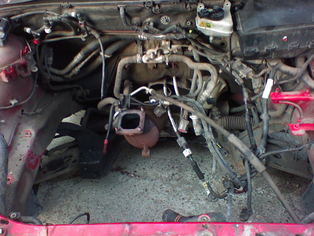

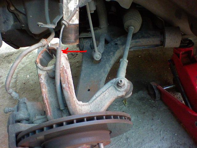

Pentru efectuarea acestei operatii de inlocuire a ambreiajului,se fac in ordine urmatoarele operatii:
-se demonteaza scutul si colierele de la burdufele planetarelor la partera dinspre cutie,
-se demonteaza rotile si apoi suruburile care fixeaza amortizoarele in fuzete si se extrag planetarele,
-se goleste instalatia de racire si de desfac racordure,inclusiv vasul de expansiune,

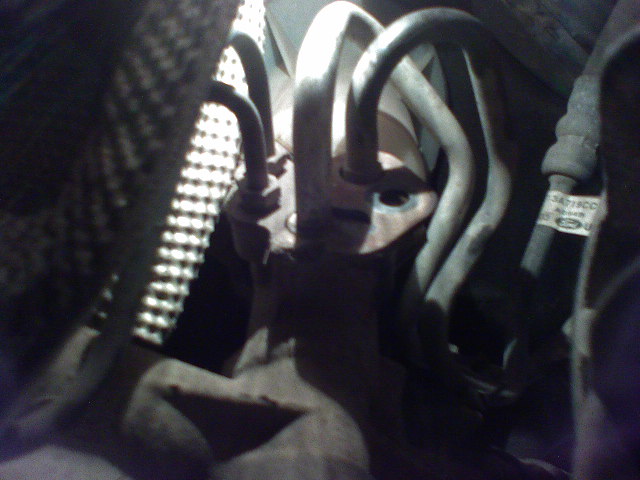

-se demonteaza conductele de ulei de pe caseta de servodirectie,ele fiind fixate cu un singur surub de M6 si se goleste instalatia,
-se demonteaza compresorul AC si se leaga de traversa de la radiator,pentru a nu mai consuma freonul din instalatie,
-electromotorul,
-baterie cu suport cu tot,
-vas lichid pedala de ambreiaj,
-tabloul electric se da intr.o parte,

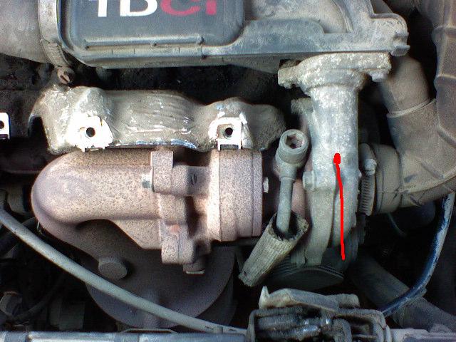

-cele 4 piulite care sustin evacuarea de langa turbo,
-in final se da motorul jos.

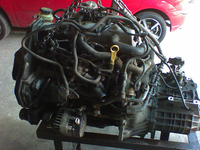

In momentul in care am tras cutia de viteze de pe motor,sa nu exagerez dar cred ca era in interior,pe putin 0,5 kg de pilitura de la volanta rupta si acelasi lucru si in electromotor.Am curatat absolut totul cu presiune de aer si apoi am remontat totul la locul ei.
Ceva probleme au fost la demontare deoarece toate suruburile si piulitele erau ruginite,masina este din 2002 si nu a fost demontata niciodata.Am mai avut neplacuta surpriza sa constat,ca a umblat un mecanic din Bucuresti la placutele de frana care era foarte uzate si le.a schimbat,dar nu a binevoit sa mai brideze furtunul de la frana pe amortizor ca sa nu frece de roata.

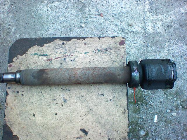

Aveti grija la citirea semnificatiei fiecarei poze:

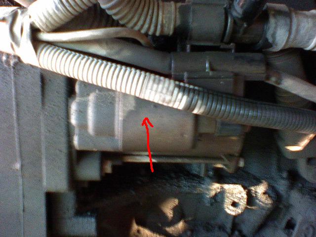

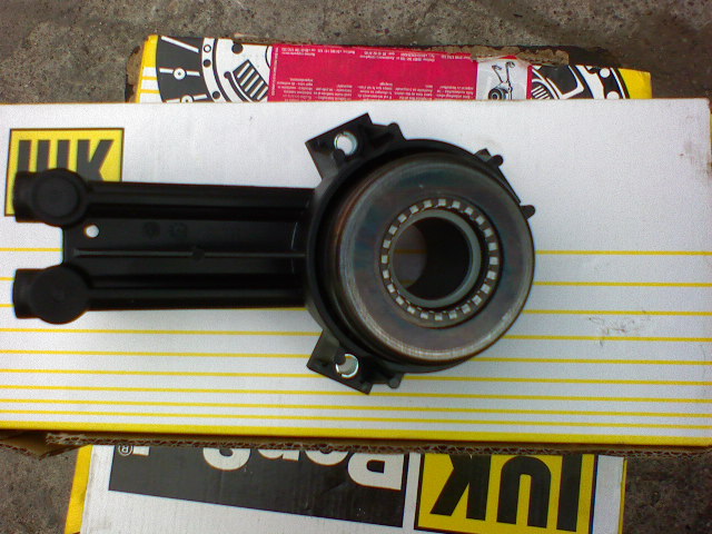

Antrenorul planetarei de pe partea dreapta,unde se poate urmarii faimosul rulment care atunci cand se uzeaza,creaza tot felul de zgomote ciudate.
Sistemul aditional de incalzire,efectuat cu cele 3 bujii.Acesta este descris pe un topic de moderatorul DGAlexandru,cum poate fi confectiona de cei care nu il au in dotare.
Asa ramane compartimentul motor dupa demontare.
Suspendare compresorului pentru a nu pierde freonul din instalatie.

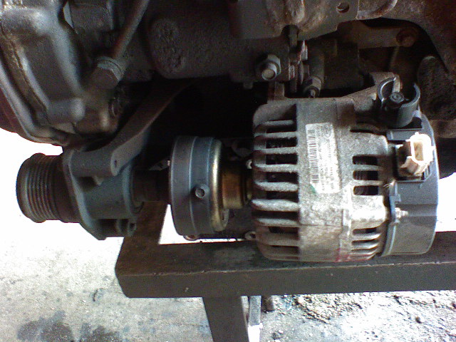

Alternatorul impreuna cu sistemul de antrenare.

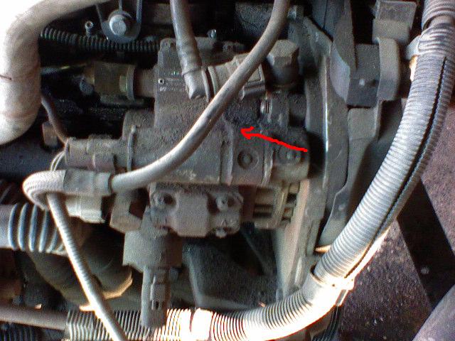

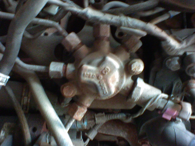

Distribuitorul injectiei.De aici pleaca motorina la fiecare injector in parte.
Pompa de injectie.

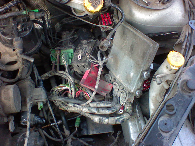

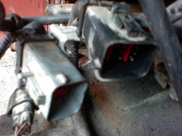

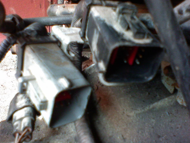

Mufele electrice care se afla deasupra cutie de viteze,ele facand alimentarea cutie si a motorului.

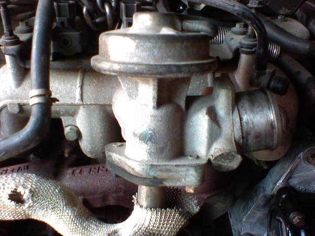

Supapa EGR,care este postata pe admisie,pe partea din spate a motorului.

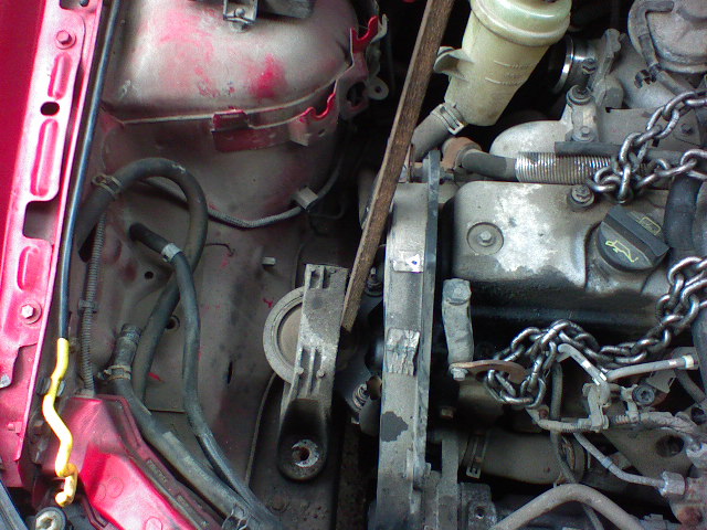

Tamponul antirasturnare care fixeaza motorul si cutia,pe partea din spate,cu caroseria.

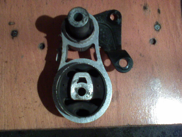

Tamponul de fixare a cutiei de viteze.

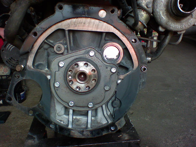

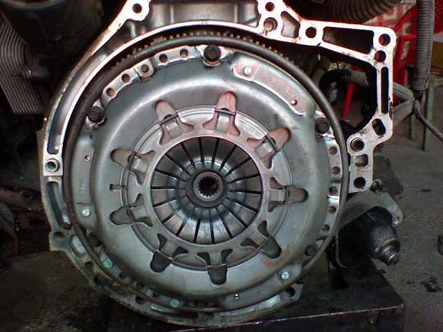

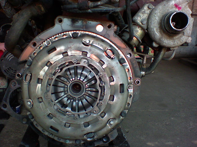

Spatele motorului cu ambreiajul montat.

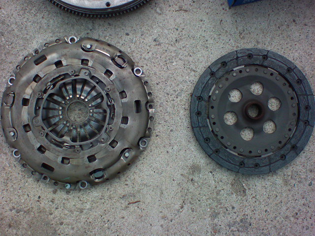

Spatele motorului cu kit.ul de ambreiaj demontat.

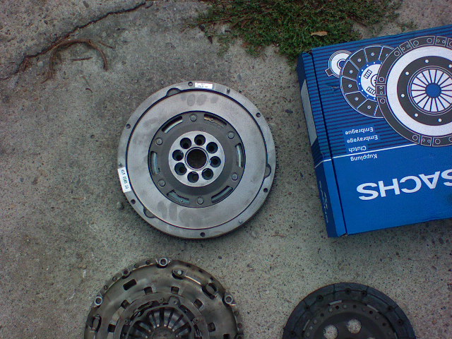

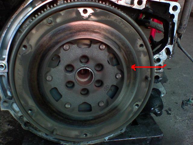

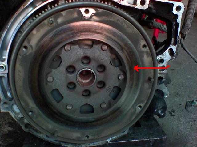

Volanta cu masa dubla.

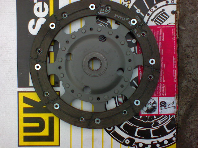

Placa de presiune si discul de ambreiaj.
Peste aceasta rola de la accesorii se monteaza si pompa de la servodirectie.
Rola accesorii montata.
Rola accesorii.

Ar mai fi de completat ca toata caroseria se scutura groaznic din cauza volantei cu masa dubla care era rupta in asa fel incat incepuse sa frece de surudurile de fixare a ei.

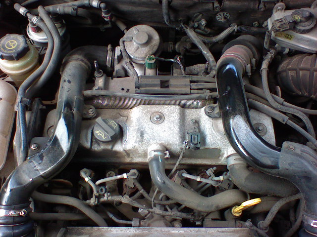

Vedere deasupra motor.

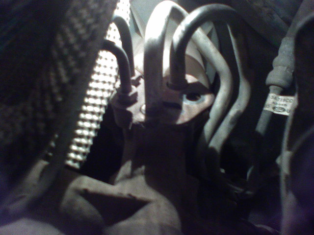

Cele 2 conducte ale casetei de servo,care se demonteaza.
Tamponul de sustinere din fata motorului.

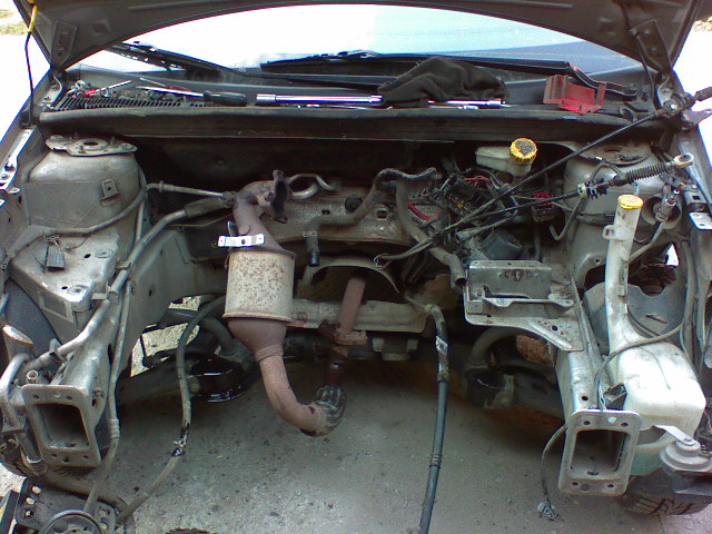

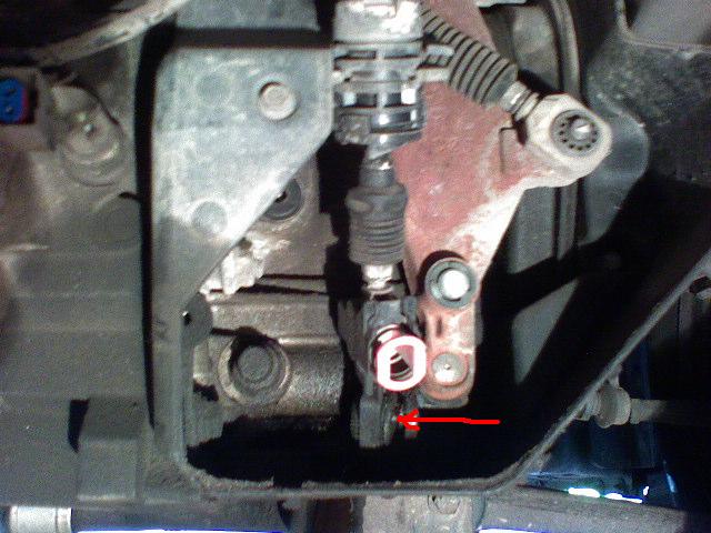

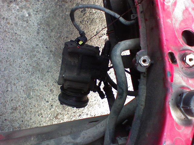

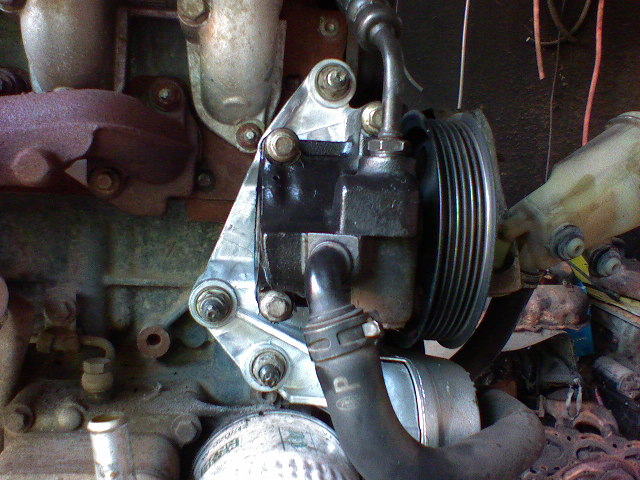

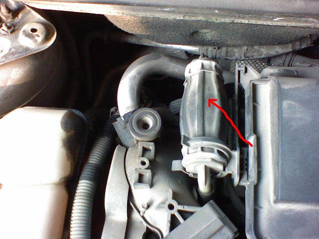

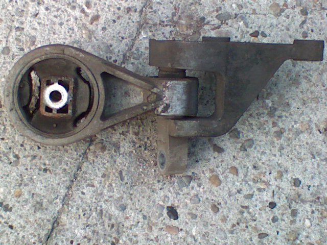

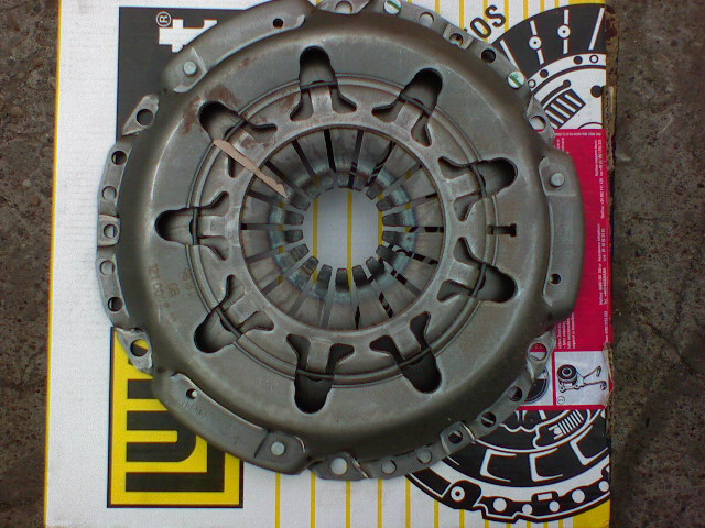

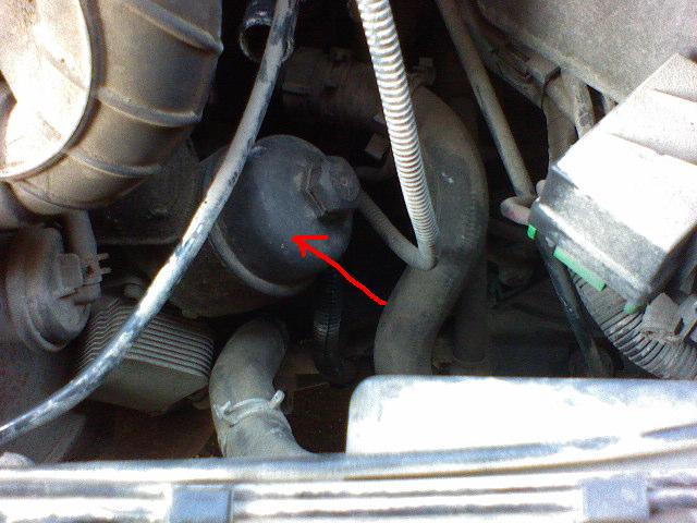

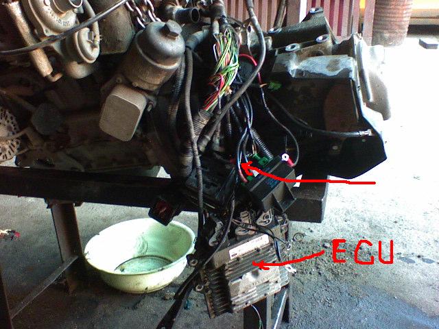

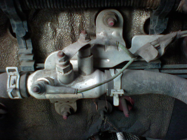

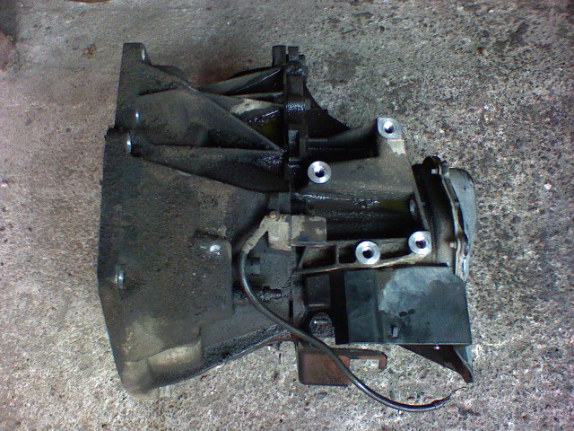

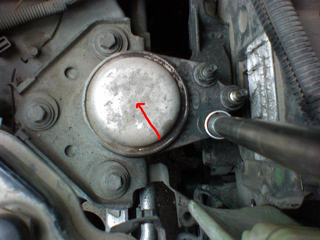

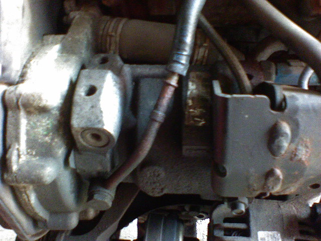

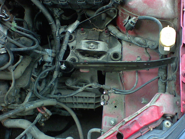

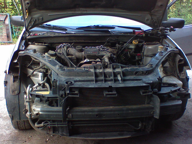

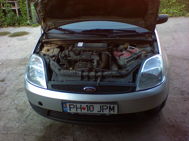

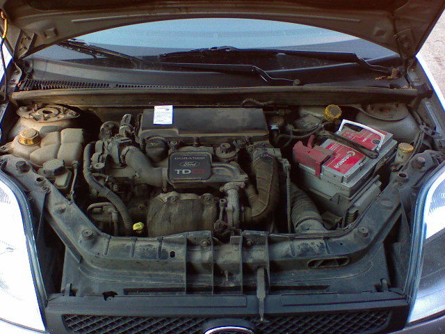

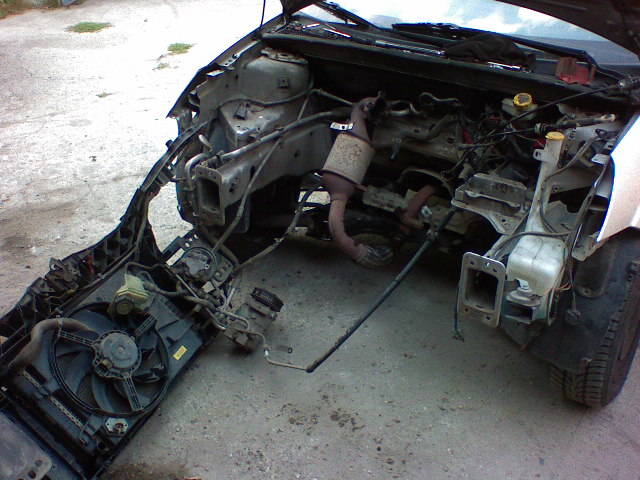

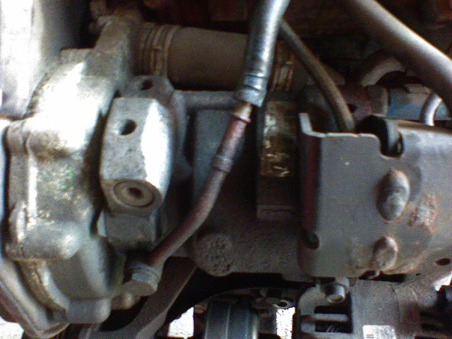

Saptamana asta am avut de schimbat un ambreiaj de Ford Fiesta 1.4 TDCI si cava maruntisuri pe la motor.
Rog posesorii de astfel de autoturisme sa nu se supere pe mine pentru propriile concluzii care vor urma si ar fi bine sa retineti si ce ar trebui facut,ca sa evitati eventualele probleme pe parcursul folosirii autoturismului.

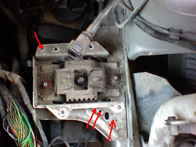

Fata de Focus,au facut unele greseli de fabricatie la Fiesta:

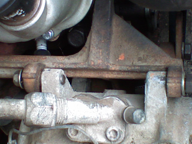

-1.suportul de la baterie,pe care se monteaza si tamponul cutiei de viteze,este sudat nu mai este detasabil si din acest motiv(tampit),nu se poate scoate motorul si cutia de viteze,decat daca demontezi si faruri si spoiler si radiatoare,absolut tot.
-2.tot pe acest suport sunt prinse 5 fire negre de legaturi de masa si in loc sa le monteze pe toate pe un singur surub,au montat 5 suruburi.Atentie mare ca acestea sunt ruginite si nu mai fac contact si o sa va mirati de ce aveti probleme la instalatia electrica.Recomand tuturor demontarea acestora,curatarea cu şmirgher cu granulatie mare,ungerea cu vaselina si montare la loc.
ALEN,AVIZ AMATORILOR. :)

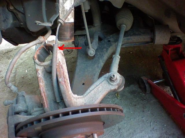

-3.ca sa separi instalatia electrica dintre caroserie si motor,la Focus are 2 mufe multicontact care se decupleaza,dar la Fiesta au facut una singura si in rest demontezi papucii din tabloul de conexiuni iar calculatorul(ECU) si cate si mai cate relee de bujii si etc,raman sa atarne pe motor,in loc sa fi montate pe caroserie,se vad in poze.
-4.cautatoarele de la cutia de viteze sunt montate in partea din fata jos,nu mai sunt deasupra cutiei si din acest motiv trebuie urmarit cand incepe sa se umezeazca capacul de plastic negru care este montat peste cablurile de viteze,ca se se schimbe simeringul la timp pentru a nu pierde uleiul.

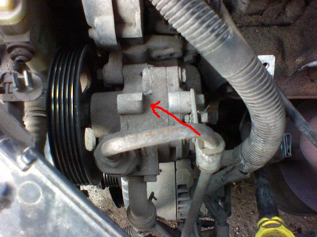

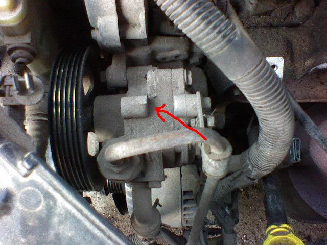

-5.conducta de tur de la servodirectie,in loc sa fie trecuta frumos pe lonjeron pe sub cutia de viteze,este trecuta peste cutie si esti obligat sa dai drumul la lichid.
-6.directia si planetarele sunt similare.
-7.turbosuflanta e pusa foarte comod,pe fata motorului.
Am incercat sa va fac si o scurta prezentare a subansamblelor,pe unde sunt montate fiecare ca sa va fie mai usor de gasit,filtru de ulei de exemplu.
Se poate observa din poze,cat de invinetita este volanta de la patinarea discului care a fost foarte uzat fizic.
Saptamana viitoare va voi prezenta partea superioara a motorului,deoarece am de umblat pe acolo.
Prezentare generala.
Prezentare motor.
Tamponul motor din zona distributiei.
Tamponul antirasturnare care fixeaza cutia de viteze cu caroseria.
Pentru demontarea planetarei se demonteaza piulita de pe fuzeta cu tubulara de 36 si apoi cu tubulara de 15 se demonteaza surubul care fixeaza amortizorul de portfuzeta.
Sageata indica zona de unde se demonteaza pentru scoaterea planetarei.A nu se uita sa se debrideze firul de la ABS,deoarece prin intindere se poate deteriora.
Cautatoarele la cutia de viteze.
Sageata indica zona unde cedeaza simeringul.
Pompa de servodirectie.
Turbosuflanta.
Filtrul de ulei.
Pompita de amorsare la schimbarea filtrului de combustibil.
Re: bibanu47: service, reparatii, reconditionari si modificari
25 Sep 2009, 22:20
Continuare Fiesta 1.4 TDCI:
Motorul ansamblat cu cutia de viteze.
Cutia de viteze.
Alternatorul.
Pompa de injectie.
Electromotorul.
Ciudata conceptie a instalatiei electrice.
Suportul de la baterie unde sunt prinse legaturile de masa care am mentionat ca oxideaza.

Continuare abreiaj Fiesta 1.4 TDCI:
Prezentare kit de ambreiaj.
Rulmentul de presiune.
Discul de ambreiaj.
Placa de presiune.
Sageata indica zona invinetita din cauza incinderii discului de ambreiaj.
Instalatie electrica care eu consider ca era normal sa ramana pe caroserie,nu pe motor,cel putin ECU.
Numai Renault are asemenea obiceiuri nejustificate.
Suportul despre care sustineam ca e sudat si nu mai este detasabil.
