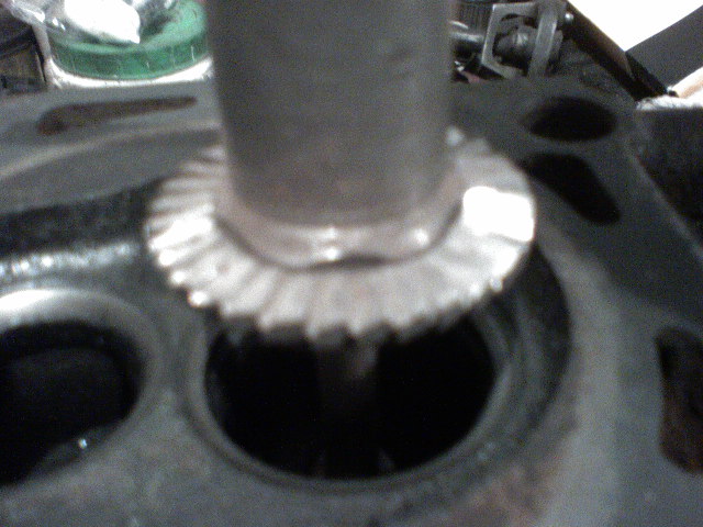

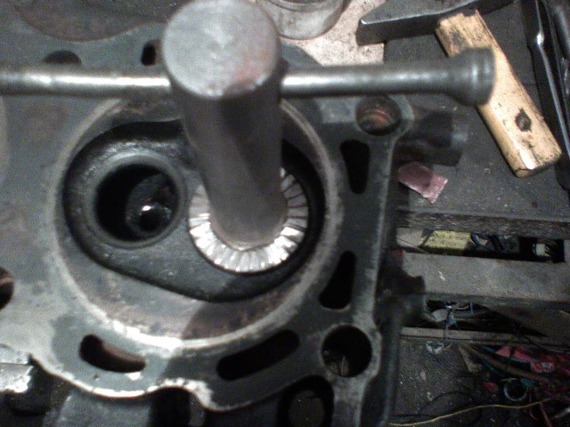

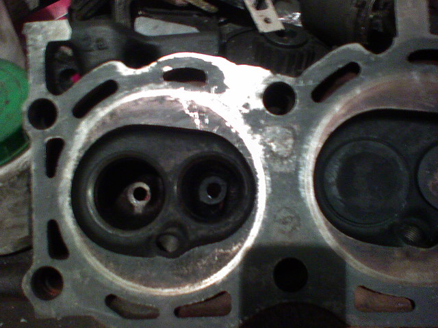

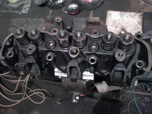

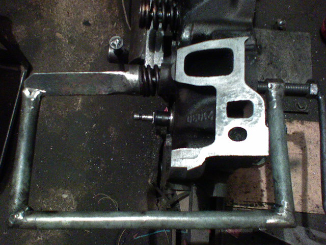

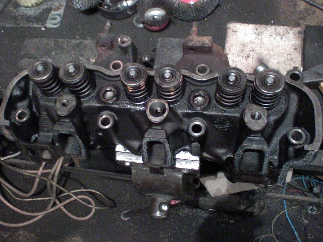

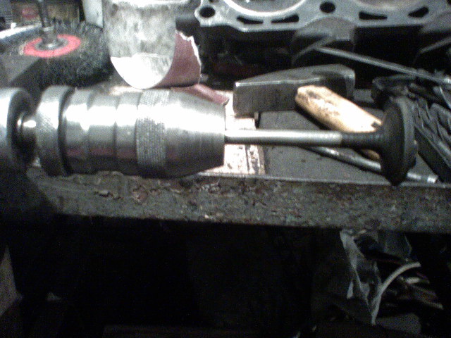

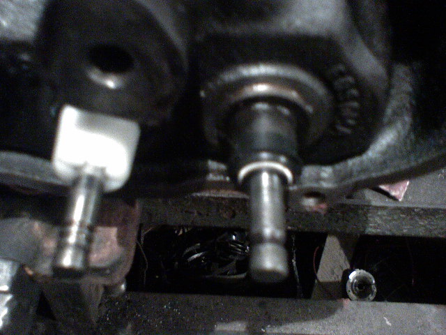

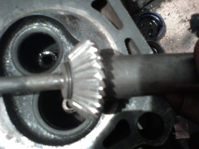

Saptamana asta am de reparat un motor V6 de 2.8 :)
Deoarece la un motor timpul cel mai mult se pierde cu pasuirea supapelor in chiulase,am inceput cu acestea.
In pozele ce urmeaza o sa urmarim cum se efectueaza aceasta operatie.

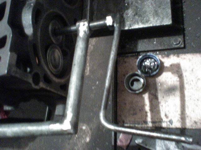

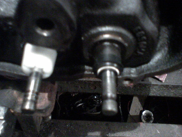

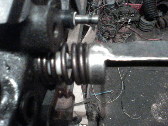

Se depreseaza arcurile supapelor si se scot sigurantele de pe tija de ghidare,apoi acestea raman libere de sarcina putand fi demontate de pe chiulasa.

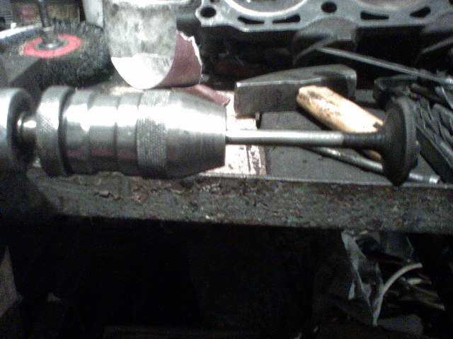

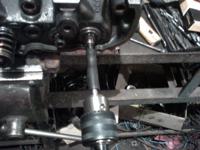

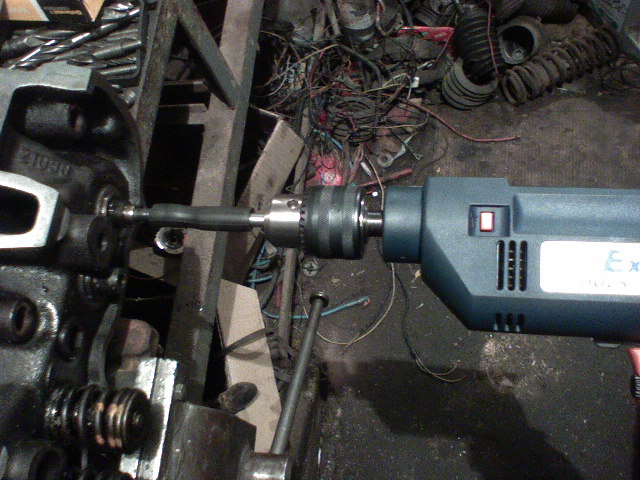

Se prinde o bormasina electrica la menghina,iar in aceasta bormasina se monteaza supapa care prin invartire se curata de depunerea de ulei ars si calamina rezultata la ardere,cu ajutorul unui cutit cu varful rotund iar ulterior cu smirgher.

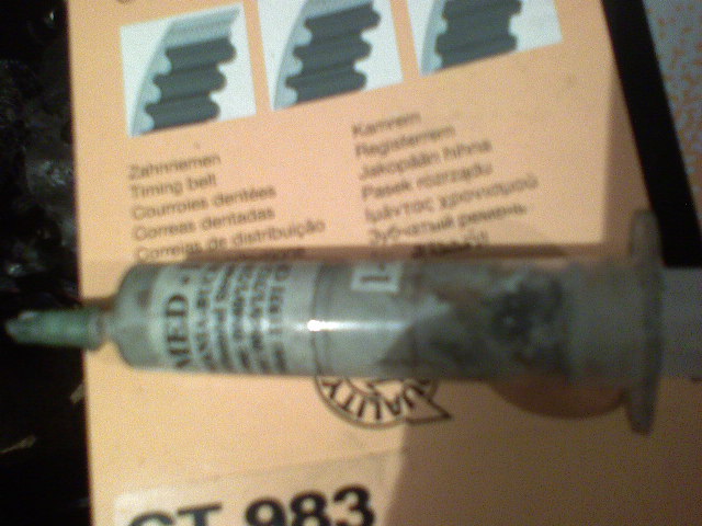

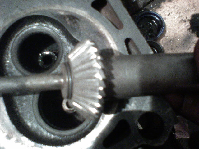

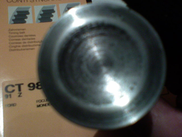

Apoi cu ajutorul unor freze,se frezeaza scaunul de asezare al talerului supapei,iar apoi cu alta bormasina electrica,dar care are neaparat schimbator de sens se pasuieste fiecare supapa pe scaunul ei si dupa aceasta nu avem voie sa le montam decat in locul si ordinea in care au fost pasuite.
Am mentionat faptul ca trebuie bormasina cu sens,pentru ca aceste supape se freaca de 3 ori pe dreapta si de 3 ori pe stanga,operatia repetandu.se pana cand supapa inchide perfect.
E cea mai mare greseala sa freci supapa numai intr.un sens asa cum fac 98% din mecanici,deoarece aceasta se incinde si se arde,plus ca se va pasui foarte greu.
Antrenarea supapei se face cu bormasina cu ajutorul unei bucate de furtun presat pe o tija de 8mm in diametru,aceasta putand fi si o tija veche taiata de la o supapa care nu mai este folosibila,iar pentru pasuire eu folosesc seringi cu pasta de diamant.

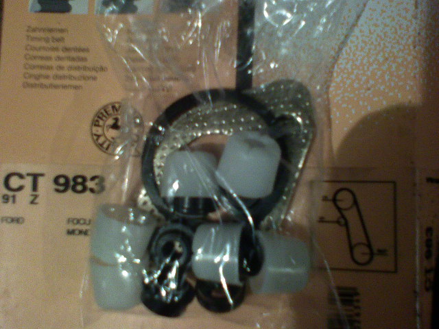

Se inlocuiesc simeringurile la supape si dupa toate aceste operatii supapele,arcurile,talerele si sigurantele se monteaza cu ajutorul unei prese..

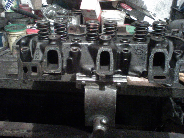

Dupa cele mentionate mai sus se monteaza bujiile,iar apoi chiulasa se posteaza pe o suprafata perfect plana si de toarna benzina in camera de explozie,urmarind cu atentie sa nu curga nici pe admisie dar nici pe evacuare.
As ruga sa citim cu atentie explicatia fiecarei poze ca sa intelegem operatia in sine si daca sunt nelamuriri va rog sa ma intrebati.

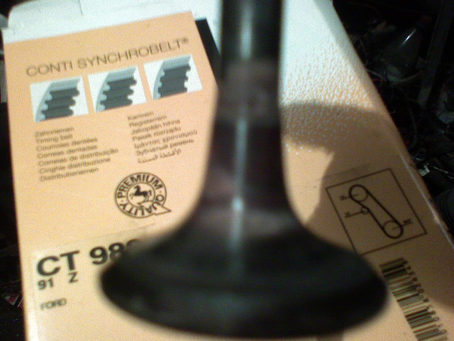

vedere ansamblu chiulasa
set garnituri evacuare si simeringuri supape
seringa cu pasta diamantata pentru pasuire
freza de scaune de supape
freza de scaun de supape
presa in ansamblu
presarea talerului supapei
presarea arcului supapei
bibanu47

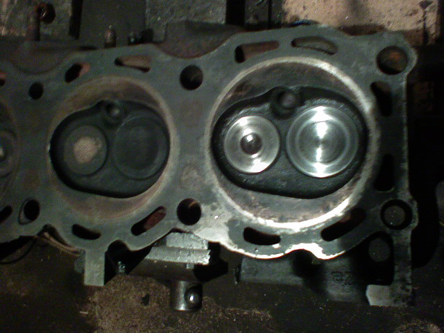

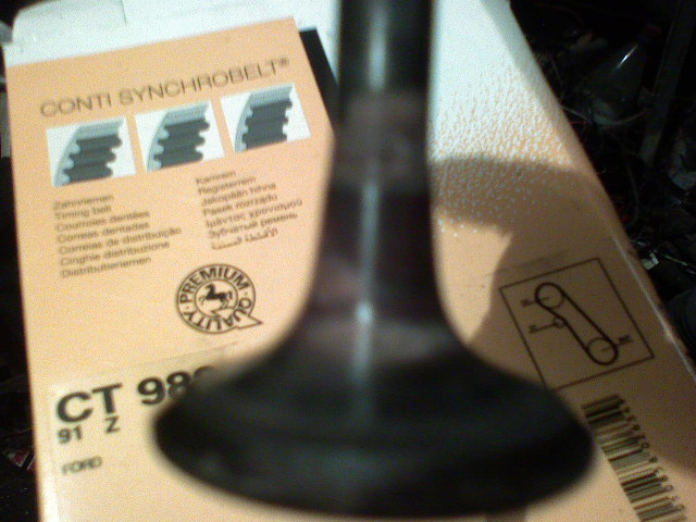

Continuare V6 2.8:
supapele echipate cu simeringuri noi
bormasina cu antrenorul pentru rectificat supape
anticamera cu supapele demontate
prinderea supapei in bormasina fixata la menghina,pentru curatare

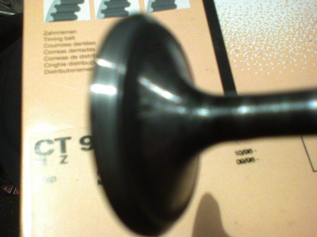

taler inainte de rectificare
taler rectificat
supapa curatata de calamina
cum apar supapele dupa curatare si pasuire
bibanu47
Director Tehnic
Mesaje: 6874
VIN: IMEDIATCASATEAJUT

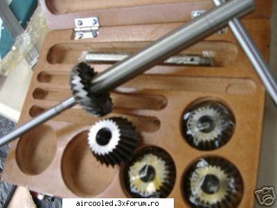

bibane freza aia a ta seamana cu freza mea pentru scaune la baterii la instalatiile sanitare,parca sunt facute de aceeasi mama :D

Avand in vedere ca nu vreau sa am discutii neprincipiale cu tine si nici cu altcineva,sa vedem ce zice GOAGLE astea,deci:
freze
alezoare

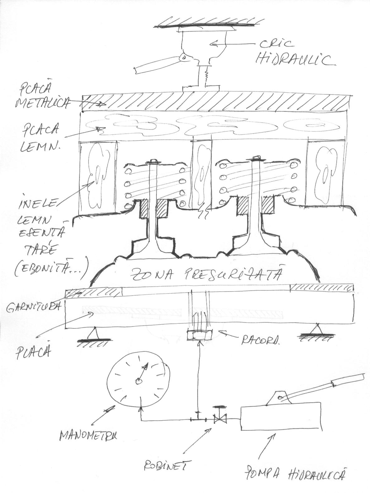

Proba la presiune nu se poate face,singura proba este cea clasica turnand benzina si nu trebuie sa curga nici pe admisie nici pe evacuare.
Intradevar un blitz ar fi de mare efect,toate pozele de pe acest topic sunt facute cu aceeasi scula numai ca cele facute seara,sunt de calitate indoielnica,deoarece am peste tot numai becuri de 200W care produc tot felul de sclipiri si alte chestii.
Revin la ideea cu proba la presiune,eu am zis ca nu se poate face,dar e impropriu spus deoarece se poate face foarte simplu cu o placa metalica dreptunghiulara prevazuta cu o garnitura care sa inchida in locul blocului motor,dar in momentul cand nu repari numai Ford si repari toata gama de firme cum le "ametesc" eu,nu iti convine sa te complici,asta ar insemna sa am o incapere destinata numai capacelor de chiulase si te rog sa ma crezi ca nu se merita,ma intereseaza mai mult presele de bucsi,rulmenti si etc,fara care mecanica este indispensabila. :-??

Asa ma gandeam si eu la proba de presiune, am vazut cum se face la ventile (robineti) din industrie, diferentza-i ca eu nu-mi puneam problema pentru diferite chiulase (gandindu-ma doar la motorul meu), putand ramane totusi sa ne gandim cum ar putea fi facuta o "flansa universala", problema garniturii temporare fiind ca si inexistenta. Inteleg ca, o astfel de proba se impune, pentru un spirit german ...
Astept parerea ta in legatura cu pozitia bujiilor (conteaza sau nu ?) si mai ales, pentru noi astia "pe con", cum putem sa le montam corect (pozitia corecta) DACA nu ne lasa filetul ?

Mesajde Alexe Gabriel » 11 Noi 2009, 14:08
Cam asa vad eu o posibila solutie pentru testul de presiune, improvizata (deci, definitiva) din ce se mai gaseste prin atelier.
Cer scuze pentru, calitatea schitei, considerand ca s-a inteles ideea.

ideea nu e rea, de fapt aşa se procedează, numai că cu nişte scule un pic mai moderne.
în camera de detentă nu se bagă lichid ci aer.
dacă ai băga lichid ar închide sigur mai bine decât cu gaz.
unde am văzut eu aşa ceva mecanicii erau mulţumiţi dacă supapele ţineau între 5 şi 15 atmosfere.
la cât e de scurt timpul în care se face compresia e suficient...

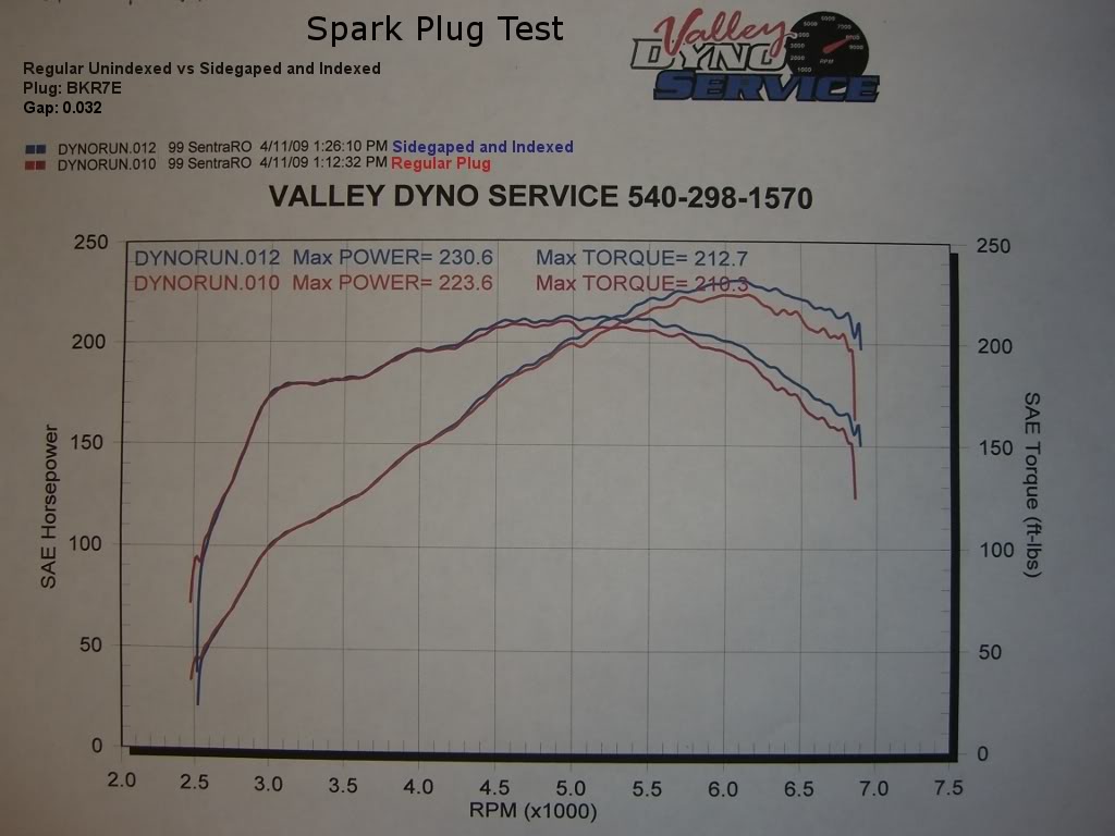

Uite ce am gasit pe net: http://corp.advanceautoparts.com/englis ... 1001sp.asp seamana 99% cu ce am citit.
Daca vrei mult mai multe, incearca un search pe google: all about spark plug indexing
Cu ocazia asta eu m-am lamurit ca nu prea se merita efortul, este vorba de o foarte mica inbunatire a performantei motorului, facand diferenta doar la motoarele de competitie, unde ultimii doi CP te fac sa castigi la sutime. Cam asta se vede pe imaginea de mai jos, al dreaku si netu asta :|
