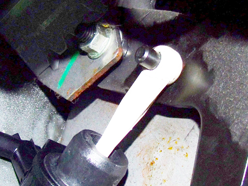

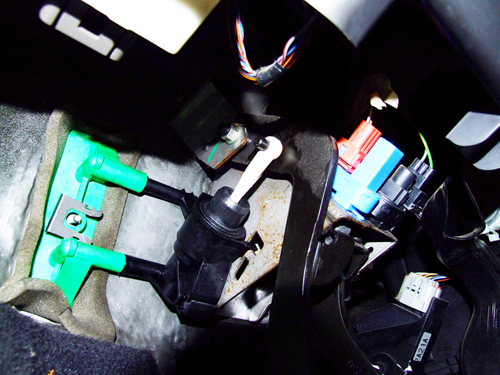

In alta ordine de idei, am schimbat la foca pompa de ambreiaj, e mica, verde si urata. Si incapsulata. Si de plastic. Mai vrei sa ti-o trimit? Daca da, sa-mi spui cum.
Florin.

$1 scrie:$2In alta ordine de idei, am schimbat la foca pompa de ambreiaj, e mica, verde si urata. Si incapsulata. Si de plastic. Mai vrei sa ti-o trimit? Daca da, sa-mi spui cum.
Florin.
Spuneai intr-un topic ca nu crezi ca nu se pot schimba garniturile de la pompa de ambreiaj. Daca mai vrei, pot sa-ti trimit pompa. Sau daca stii alta modalitate de a intra in posesia ei.... Sau, daca nu, fac o poza si o pun aci. Dar nu stiu daca ajuta. Deci?

Mesajde bibanu47 » 09 Ian 2009, 02:41
Salut,chiar te.as ruga daca vrei sa postezi o poza,dar sa se vada mai mult,parte din spate,unde vine montata tija de antrenare,de la pedala.Multumesc anticipat si multa sanatate.

Mesajde tatyflorin » 09 Ian 2009, 10:15
$1 scrie:$2alut,chiar te.as ruga daca vrei sa postezi o poza,dar sa se vada mai mult,parte din spate,unde vine montata tija de antrenare,de la pedala.Multumesc anticipat si multa sanatate.
OK, azi.
