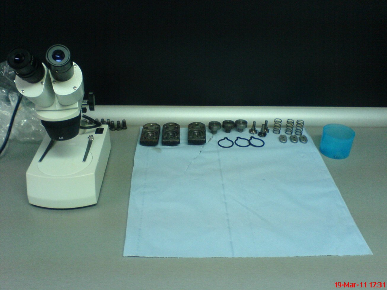

Piesele pompei BOSCH CP1S3 , dupa curatarea ultrasonica, pregatite de montaj.

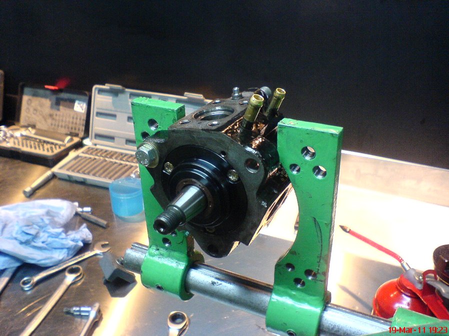

Pompa de injectie BOSCH CP1S3 de pe o Alfa Romeo 1.9 JTD, in timpul reparatiei.

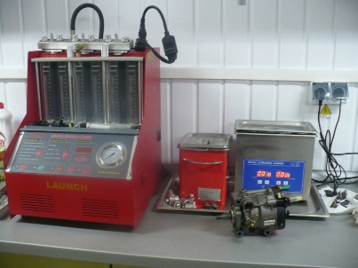

Bancul de testat injectoare de bezina si baile ultrasonice pentru injectoare benzina si diesel cu frecvente de pulsatie diferite.

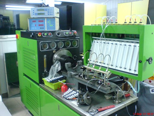

Bancul de centricubat pompe si verificat injectoarele common rail.
