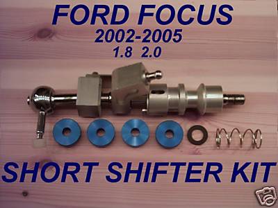

Am tot vazut pe ebay short shifter`s pt focus de diferite modele ,iar din ce am cetit nu toate se potrivesc pentru un anumit model de masina...depinde de cutia de viteze...
M-ar interesa avantaje si dezavantaje..montarii unui astfel de shifter..

FORD FOCUS 2.0 1998 - Apr 2002 with lift up reverse
MONDEO 1998 - 2002
COUGAR 1999-
ORD FOCUS 1.8 and 2.0 from APRIL 2002 to 2005 with manual gear box.
May fit other Fords fitted with the MTX75 gearbox. It will NOT fit 1.4, 1.6 and 1.8 Focus or Escorts as they are fitted with the IB5 gearbox.

Scurteaza cursele intre viteze pentru ca e mai scurt batul => e nevoie de o un efort ceva mai mare ca sa schimbi vitezele.
De asemenea, in functie de constitutia fizica a fiecaruia, s-ar putea sa nu mai poti sta cu mana sprijinita pe cotiera centrala si pe schimbator (nu ca ar fi recomandat o astfel de pozitie, dar in aglomeratie e relaxanta :d).

Cateva recomandari de la cineva care si-a furat-o. Daca iti iei un short shifter cauta sa il iei tot kitul cu tot cu tije chiar daca e mai scump pentru a nu avea surprize. Eu mi-am luat doar partea de jos cu supor etc si vreau sa iti spun ca nu mai intra in R(acheta) si caraia pe anumite viteze. Short shifterul se pune in functie de cutie, asa cum a mai spus cineva, nu te sfatuiesc sa incerci sa faci adaptari. Daca nu vrei sa schimbi vitezele cu o miscare f scurta a schimbatorului nu te sfatuiesc sa pui asa ceva pentru ca nu e o investitie taman confortabila.
