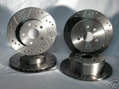

Pt focus Discurile de frana din Anglia
Cost total in Bucuresti doar pentru 4 discuri cu transport si asigurare 165 Lire = 680 RON
Placute fata + placute spate 270 RON ATE sau MINTEX
Total 680+270=950 RON setul complet

maddogule ce bine arata discurile :-O ;) super sipreturile sunt ok,dar nu am atatia bani de bagat in masina deocamdata,pare tentant si ma gandesc de unde sa ma "rup"
oricum te tin la curent,ce firma de discuri sunt?primesc garantie?sa nu mi se ovalizeze in 10k

Man eu nu am auzit de garantie la discuri de frana se pot ovaliza si in 1000KM depinde cum le folosesti si cu ce placute
Sunt produse de Motorsport Tuning & Engineering Company Anglia
