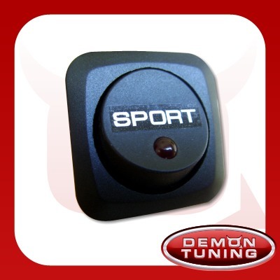

ce parere aveti, merita ?
16 Noi 2007, 15:18
Am gasit asta pe ebay.co.uk.:
http://cgi.ebay.co.uk/SPORT-MODE-Ford-F ... dZViewItem
ce credeti, merita ?

E una din cele mai mari balarii posibile
La fel ca si potentiometre magice & stuff
Tot ce face e sa "pacaleasca" ECU ca ai temperatura mai mica in admisie (sau ca tragi mai mult aer in motor) astfel se injecteaza mai multa benzina si se mareste avansul. O mare parte din benzina se va scurge pe esapament unde va detona frumos in catalizator facandu-l praf. Valorile exagerate o sa fie inregistrate de senzorul de oxigen care oricum va reduce cantitatea. Astfel sistemul de management este dat peste cap si ai mari sanse datorita corectiilor de amestec si avasului sa ai detonatii premature. La turatii mici nu au un efect foarte grav, dar in sracina iti poate sparge ceva pe la motor sau gauri tobele.

poate daca ai gasi de cumparat doar butonul, cu tot cu led, ar merita. garantat toti carora le-ai face o "demonstratie" ar simti ca intr-adevar masina merge mai bine. nu de alta, dar efectul placebo nu-i de neglijat :P

Ar fi ideal daca ar face o asa zisa mapare sport (cand vrea muschiul tau), face acelasi lucru ca si "chip tuning" ???? Crestere de CP.......?????

Daca vrei iti dau eu buton de ala gratis...
