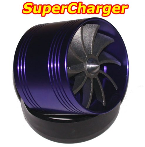

Mesajde cristi_pitbull » 11 Aug 2009, 23:04
am si eu o mare nelamurire si care am vazut ca este o problema aparuta pe piata cu un tip de filtre"sport" si anume "Filtru Inox Supercharger".Vanzatorul se lauda cam....asa:"filtru aer sport din inox, nu se mai schimba(economisind banii necesari inlocuirii lui), acesta se spala cu apa calda.sunet sport, aspect sport, racire mult mai buna, mai putin praf in motor, se poate livra si cu turbulenta pentru marirea presiunii din admisie, pret total doar xxxron. 100% putere marita, sunet schimbat.
Vreau si eu parerile unor oameni cu capul pe umeri,competenti care daca spun o vorba o argumenteaza sa faca pe toata lumea sa inteleaga ce au vrut sa spuna...si daca au si ceva material la mana ar fi perfect
ce parere aveti?gogosi sau poate avea o farama de adevar. Multumesc si sper sa nu fi postat aiurea...daca am gresit rog o redirectionare.si astept cu nerabdare raspunsul vostru.Numai bine !
cristi_pitbull
Mesaje: 12
Membru din: 31 Dec 2008, 15:40
Maşina: Ford Ka 1997 luna noiembrie, motor 1297 cc,44kw
Re: Filtru de aer sport la mondeo
Mesajde unariciflocos » 12 Aug 2009, 12:03
Pot sa iti spun care dintre cele spuse de vanzator sunt minciuni.
racire mult mai buna - gresit, inoxul transfera mai multa caldura decat plasticul
mai putin praf in motor - gresit, filtrele sport din spuma sau textile sau ce or fi (adica nu alea de hartie) se trateaza cu un ulei special care prinde particulele fine de praf. Din moment ce asta doar se spala inseamna ca nu are acest ulei si nu e din hartie, prin urmare lasa mai mult praf in motor.
turbulenta pentru marirea presiunii din admisie - gresit, orice componenta pasiva care creaza turbulente va crea restrictii care scad debitul de aer si prin urmare presiunea in admisie va scadea.
Intr-adevar galeria de admisie e calculata in asa fel incat sa aiba o lungime la care pulsurile de aer sa aiba o anumita rezonanta incat sa creeze o presiune pozitiva si sa se impinga unul pe altul in camera de ardere, dar ceea ce spun astia e rahat pur.
Material, cam orice curs despre dinamica fluidelor. http://www.vitan.ro/Ingineria_Proceselor_I/ uite aici niste cursuri spre care m-a indreptat google.
PAREREA MEA! (a se intelege ca nu ma intereseaza ce cred altii despre ea si prin urmare nu vreau sa primesc mesaje private despre cat de mult ma insel) Eu spun ca acest sistem va avea ca efect pierderi de putere.

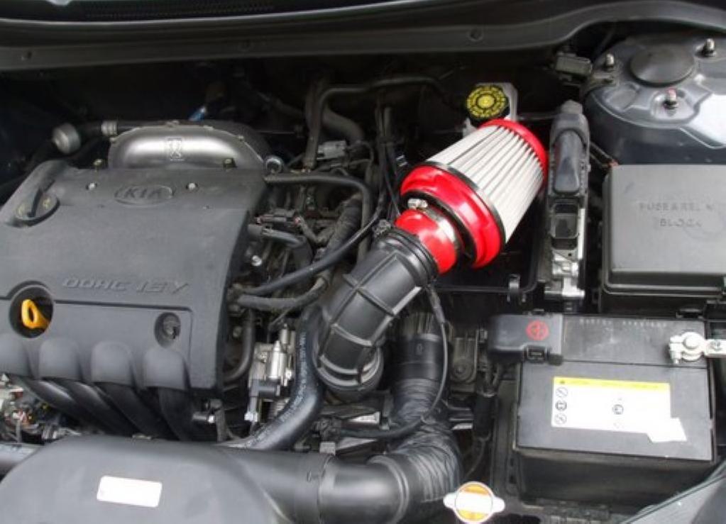

Eu am un filtru K&N panel care inlocuieste filtrul stock cam de un an de zile si am facut cu el vreo 12 000 km. L-am desfacut periodic sa vad daca dincolo de el se aduna vreun fir de praf insa carcasa era perfect curata. Am desfacut si MAF-ul sa vad daca pe filamente se vede ceva... iar nimic - MAF-ul pare nou nout - ca scos din cutie. Dupa cate stiti, carcasa filtrului de aer are dupa filtru un fel de trepte de plastic unde la filtrul stock se mai aduna praf. De asemenea, fac schimbul la ulei la 10 000 km - cand l-am schimbat ultima data era si uleiul curat - adica avea culoarea initiala si nu se innegrise. Deci nu prea cred ca trece praf prin astfel de filtre.
In mersul motorului am observat urmatoarele: cand e foarte cald la turatii mici puterea motorului este sesizabil mai mica decat cu filtrul stock insa dupa 3000 de turatii se tureaza mai repede - banuiesc ca trage mai mult aer cu filtrul k&N - de fapt se si aude cum suge. Cand e racoare trage sesizabil mai bine la orice turatie cu filtrul K&N.
Masina nu manca ulei nici inainte sa montez acest filtru si nici acum - are cam 170 000 km fara interventii la motor.

Vorbesc din experienta, am fost suficient de prost sa cumpar un filtru exact ca cel din poza (am cumpar doar filtru). In afara de sunetul motorului, nu modifica nimic (nici putere, nici turatie, nimic....). Mai mult, in primavara, cind l-am dat jos, ma miram de ce imi raminea motorul turat (1100-1200 RPM) cind lasam masina sa mearga din inertie (scoasa din viteza si fara nici o pedala apasata). Aveam de mai de mult impresia ca lasa sa treaca prea mult praf prin el (desi il spalam lunar si il folosisem doar iarna) si am facut o proba, am uns cu un strat subtire de ulei (citeva picaturi pe deget) corpul metalic in care este clapeta de acceleratie. Cind am desfacut tubulatura dintre filtru si galeria de admisie, acolo unde am uns cu ulei, era un strat de 1-2 mm de pamint, strat care impiedica inchiderea clapetei de acceleratie. Cind am vazut ce trece prin el.... am renuntat si am revenit la fitrul clasic.....
Bafta...

Un filtru bun cam pe acolo se invarte din cate stiu eu. ori iti iei unul bun, ori iti pui cel original, in nici un caz sa nu faci greseala sa iei chinezarii ca iti distrugi motorul.
Normal ca nu iti gauresti capota :)) Iti duci filtrul undeva unde sa ajunga aerul rece la el. De exemplu undeva pe langa grila, si pe cat posibil sa il izolezi de caldura de la motor. uite aici un exemplu de ceva home made: http://forum.4tuning.ro/attachment.php? ... 1242847041 ; http://forum.4tuning.ro/attachment.php? ... 1242847041
