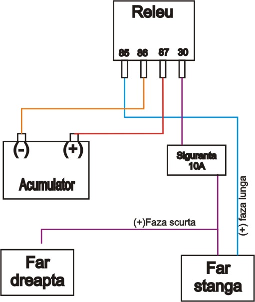

tre' sa faci un circuit suplimentar. asa e la mine. n-am faruri de facelift dar tot cu doo reflectoare pe o parte (hella). principiul insa e acelasi! am dat schemele si altor coforumisti si s-au descurcat de muinune. investitii minime.
mai jos, dau un copy/paste la corespondenta mea cu a acelor coforumisti care au facut modificari de gen:
Necesar de materiale:
-releu cu 4 pini (30, 85, 86, 87) – ideal cu agatatoare
-soclu pt. releu (ideal) sau papuci electrici izolati
-siguranta 10A cu soclu
-cablu auto (cu lita) – cativa metri
-2 papuci inel de 6mm
-banda de izolat
-pistol lipit – cositor
-soricei

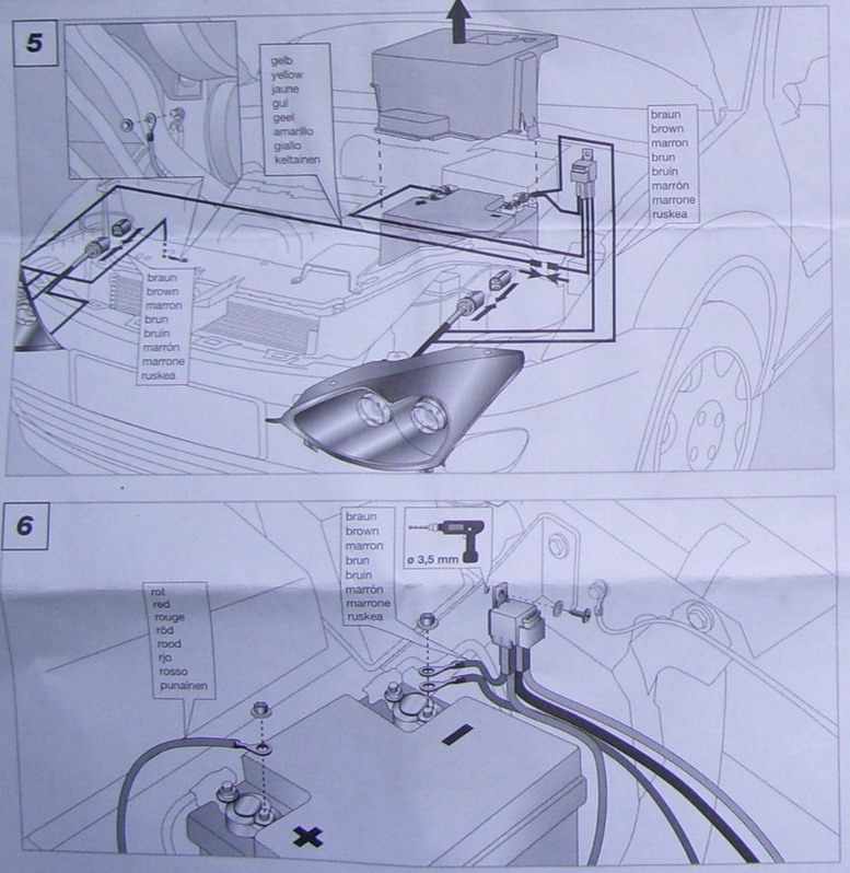

1. la ambele faruri trebuie identificat cablul (+) ce duce la becul fazei scurte
2. la farul din stanga trebuie identificat cablul (+) ce duce la becul fazei lungi
3. se fac grefe la cele trei cabluri susmentionate si se adauga alte trei cabluri care sa ajunga pana la releu: cel de la (+) faza lunga la pinul 85, cele de la (+) faza scurta, unite si prin siguranta, la pinul 30 (vezi schema)
4. releul se pozitioneaza si se fixeaza langa acumulator, langa gaura de umplere a rezervorului de lichid parbriz
5. papucii inelari se fixeaza pe alte doua cabluri care fac legatura intre bornele acumulatorului si releu dupa cum urmeaza: de la borna (-) la pinul 86 si de la borna (+) la pinul 87 (vezi schema)
principiu: pinii 85 si 86 ai releului il alimenteaza pe acesta pentru a inchide circuitul intre pinii 87 si 30. astfel, (+) de la faza lunga e de fapt un semnal si totodata alimentare (+) pt. releu, completata de alimentare (-) de la baterie. Odata circuitul inchis intre pinii 87 si 30, becurile fazei scurte sunt alimentate (+) direct de la baterie, prin siguranta. Asta se intampla atunci cand faza lunga e aprinsa si releul original decupleaza faza scurta. Rezultat: faza scurta aprinsa si in timpul functionarii celei lungi.
Sfaturi: faci peste tot lipitura cu cositor; izolezi foarte bine; fixezi cablurile bine cu soricei sau banda de izolat cautand trasee ce nu sunt aproape de surse de caldura mare; fixezi releul cat mai bine; pui siguranta la indemana. aceasta siguranta este pt. a proteja becurile fazei scurte cand cea lunga e aprinsa si curentul nu trece prin siguranta originala.
Atasez o schema cu legaturile ce trebuie facute si imagini din instructiunile de instalare ale farurilor mele – iti poti da seama si de acolo cam cum sta treaba la montaj. Instructiunile hella nu sunt explicite in ce priveste legaturile electrice dar principiul e cel descris de mine mai sus. totodata, nu te uita ca sunt mai multe cabluri in desenele instructiunilor hella - farurile mele au alte sisteme de reglaj cu alt circuit electric (de acolo mai multe cabluri).
dupa ce termini fa niste poze sa vad si eu farurile tale!
bafta!!!!!!!

Mesajde julyano » 01 Apr 2009, 21:58
deci eu am modificat in mare parte ce ai zis u pe aici duar ca atunci cand dau faza lunga nu ramane aprinsa si cea scurta atat ma intereseaza.... orium ms pt informatiile de mai sus

Mesajde octa » 02 Apr 2009, 12:04
@julyano: daca urmezi instructiunile intocmai, nu exista sa nu mearga!!! as am eu, tot pe un focus fara facelift, asa au si altii cu care au focus fara facelift si au pus faruri tuning cu reflectoare si becuri separate pentru faze... dupa cum am zis, cu catviva dintre coforumisti am dezbatut pe tema asta si pornind de la instructiunile de mai sus si urmandu-le intocmai au rezolvat problema.
@focusRo: dupa cum i-am scris si lui julyano, instalatia asta a fost facuta deja de multi si functioneaza, chiar daca nu e din fabrica. daca nu ma crezi pe cuvant, te invit sa faci 'inspectia' la masina mea. ok, la mine e vorba de instalatie hella originala (deci nu ford), dar cand am intocmit instructiunile de mai sus am studiat instalatia direct la mine pe masina.

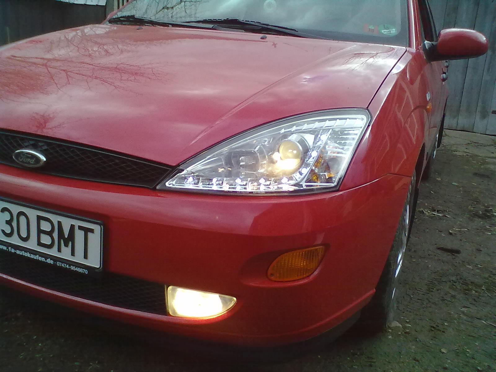

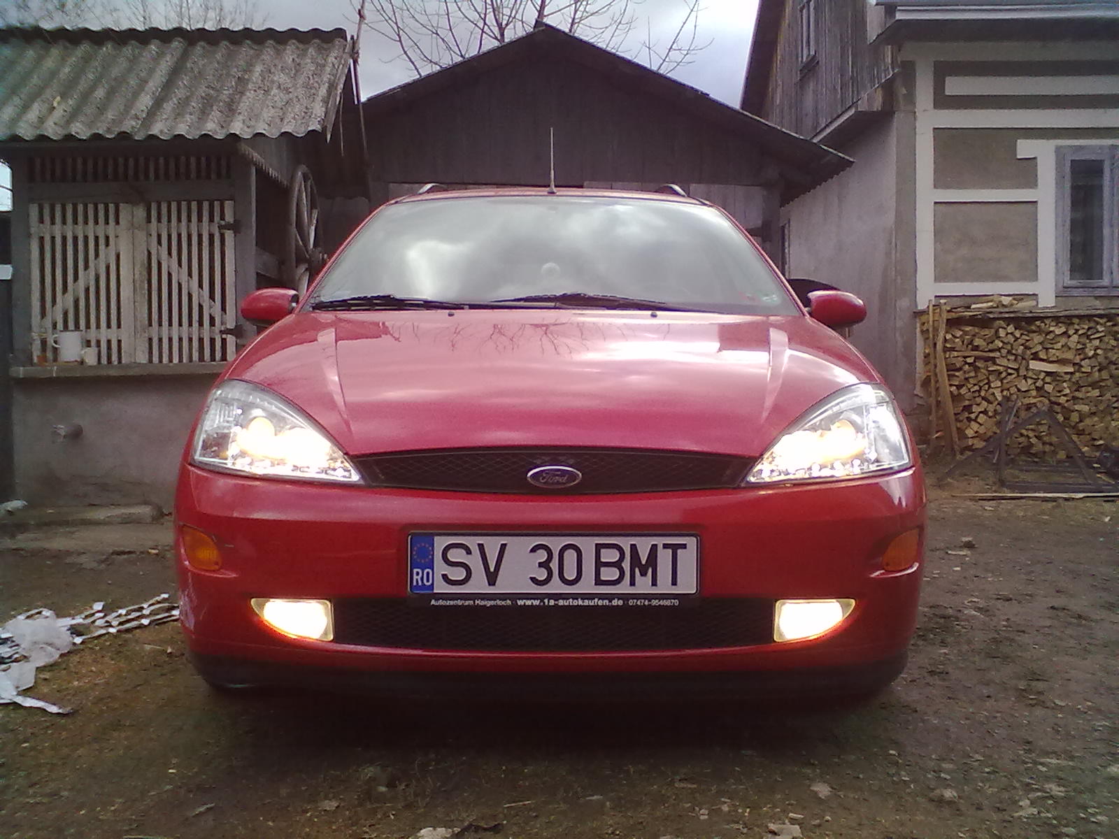

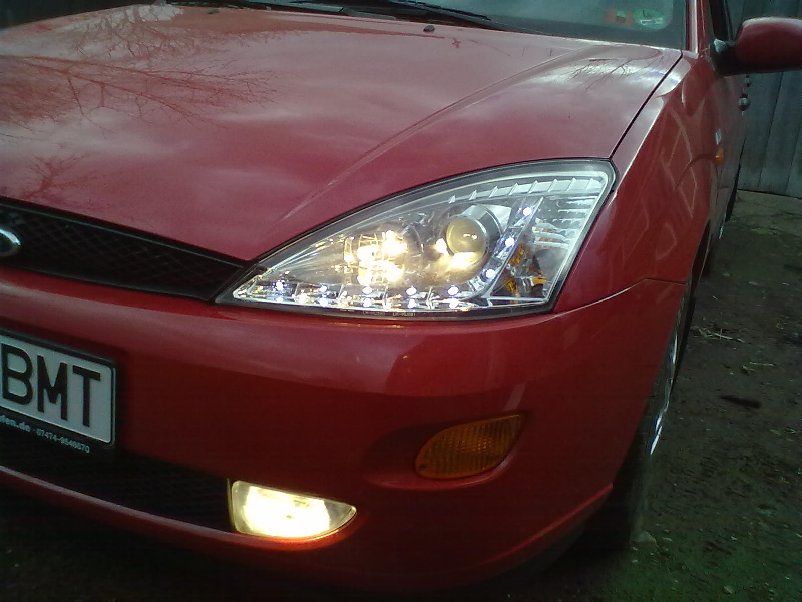

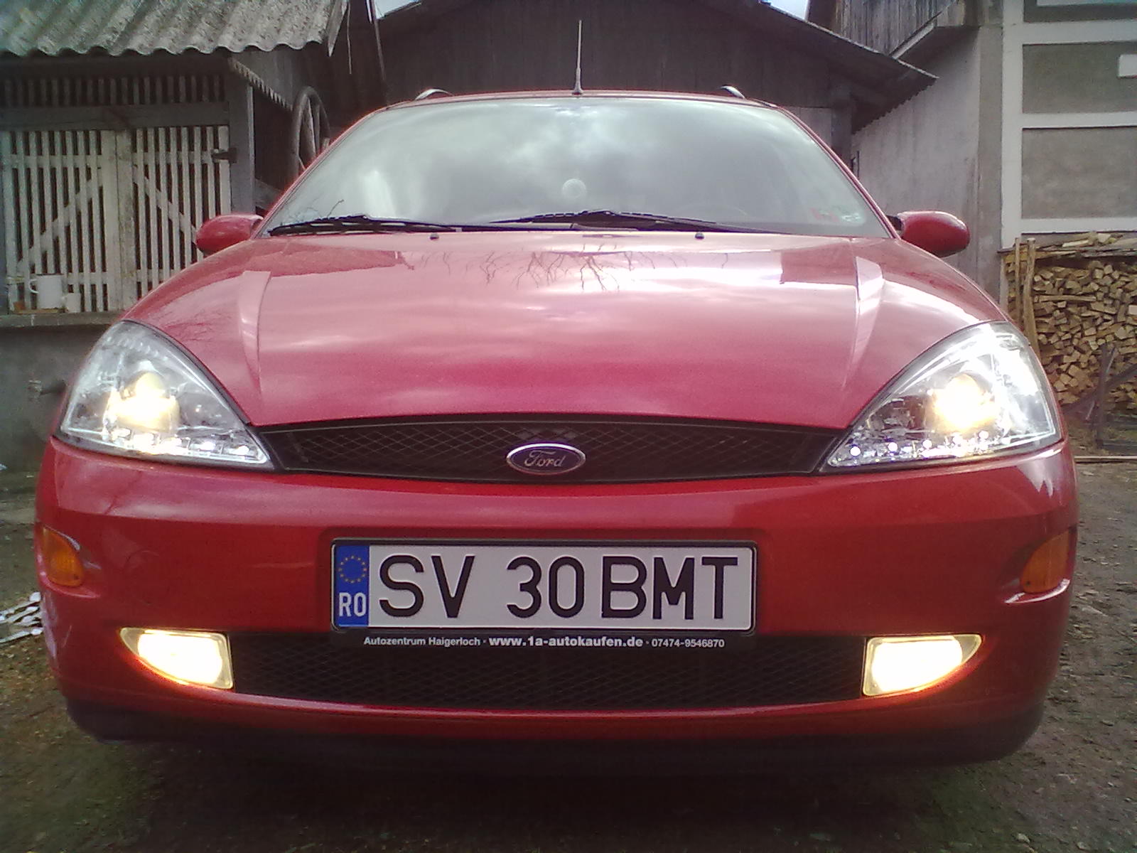

Mesajde mihail1234 » 05 Dec 2011, 12:03
Cam asa arata acum masina dupa ce am facut intocmai cum ai spus mai sus pinul 9 legat la 8 :D
Ultima oară modificat de mihail1234 pe 05 Dec 2011, 12:12, modificat 1 dată în total.

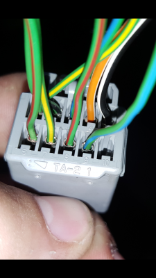

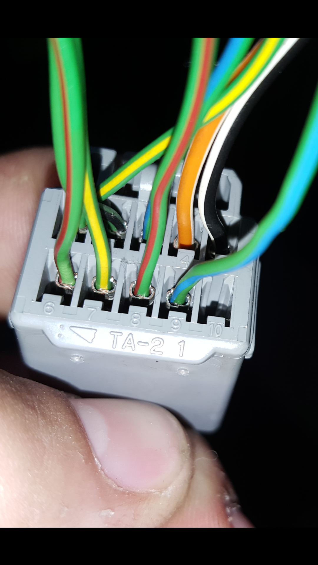

Mesajde klevike91 » 08 Aug 2018, 04:50
@iceman Am legat 9->8 si functioneaza perfect! Multumesc pentu postare si drumuri bune tuturor!

Mesajde adytzam6 » 20 Oct 2018, 22:12
Confirm si eu cele spuse de iceman. Am conectat firul verde albastru de firul verde rosu. Operatiunea este foarte simpla. Atasez si o fotografie sa va faceti o idee cum arata mufa si pozitiile firelor(inainte de operatiune ca dupa am uitat sa fac poza).

Mesajde ciuca2 » 22 Feb 2019, 18:44
Am si eu aceiasi problema cu aprinderea simultana a fazelor. Am citit mai sus ca se poate rezolva cu mutarea firului de la pinul 9 la pin 8 in mufa manetei de semnalizare. Am studiat schema electrica din manual a manetei. Acolo arata ca pinul 9 nu este folosit. Asta la ambele modele de faruri ( 2 becuri/far si 1 bec/far).

Mesajde ciuca2 » 12 Mar 2019, 19:26
Intradevar am legat firul de la pinul 9 la firul de la pinul 8,si functioneaza toata treaba.
Acum ma macina o nedumerire. Din fabrica cum ar trebui sa mearga?

Multumesc mult pentru lamurire. Eu am facut provizorie modificarea in mufa. In sensul ca am indesat acolo neste pini sa faca contact. Dar astazi ma apuc si definitivez totul si fac asa cum trebuie.
ciuca2

Mesajde DragomirAlin » 29 Iul 2019, 17:36
Am rezolvat si eu problema prin metoda lui "iceman" este o operatie foarte simpla.
