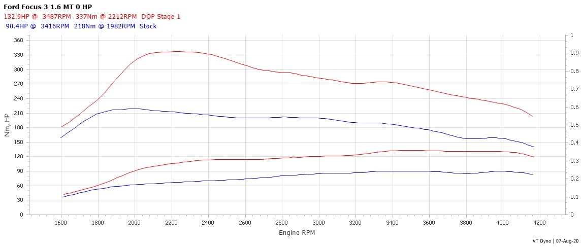

Pentru cine mai are indoieli, mai jos aveti grafic de la dyno facut azi la Dop Motorsport (ii gasiti pe Facebook). E vorba de masina personala, un Focus 3 2013 1.6TDCI de 95 de cai in talon (masurat la 90CP dupa fisa dyno, la aproape 90.000km). Cu informatiile de la Celtic Tuning si de pe topicul asta, m-am dus glont si le-am zis ca fara 130 de cai nu plec acasa :)
Au confirmat ca turbina si injectoarele sunt identice cu cele de pe 115 dupa ce au citit soft-ul. Cat despre injector in evacuare, au zis ca e imposibil daca nu am AdBlue. Au scos in prima faza un 137 daca imi aduc bine aminte, dar au dat un pic mai jos sa fie safe. Oricum e diferenta de la cer la pamant, a condus si sotia si a ramas masca.
Aproape 50% crestere putere si peste 50% crestere cuplu. Singurul regret e ca n-am facut asta de cand am masina.

08 Dec 2020, 20:13
Aproape 50% crestere putere si peste 50% crestere cuplu. Singurul regret e ca n-am facut asta de cand am masina.[/quote]
Cum iti mai merge masina? Ambreiajul e ok? Merci

08 Dec 2020, 20:25
Da, avand in vedere ca am aproape 100.000km majoritatea facuti in oras, si de vreo 10.000km facut soft-ul, eu zic ca se tine bine. O singura data am simtit ca patineaza, dar asta dupa ce l-am frecat bine intr-o zi in care aveam chef de joaca. Probabil e pe duca, dar intr-un fel e normal. Din ce citisem e acelasi ambreiaj pe mai multe motoare, cel de 115 sigur e identic, deci ar trebui sa tina binisor la 130. Acum si daca ii tragi ca nebunul, probabil si cu puterea stock se duce in 40-50k. Eu si sotia mergem destul de intepat, dar nu blana non stop. Clar ca daca vrei sa fii safe nu il impingi la limita, n-o calci de la 1500-2000rpm, ii lasi timp intre reprize sa se raceasca un pic, etc.
