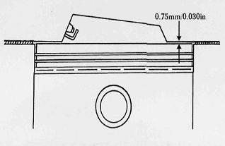

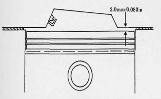

Uite cateva date din manual.
Cylinder head planing (no other
changes) -
- 1.5mm/0.060in = 10.2:1.
-2.0mm/0.060in.= 11.3:1.
-2.5mm/0.100in = 12:1,
Re: Castig de putere din chiulasa
05 Noi 2009, 08:43
Eu n-am zis sa-l omologhezi, am zis sa-l pui sus :). O data la 2 ani scoti motorul, il pui cel vechi sus, faci itp-u si ai inca 2 ani fara griji. Adevarul e ca avem o tara de rahat si trebuie sa ne adaptam.
Doar ca o mentiune pe langa subiect poate, pozele alea sugereaza planarea blocului nu a chiuloasei. Eu acum imi refac motorul de pe Pejo ca a invartit un cuzinet pe ultima etapa si ma documentam si eu sa vad de ce toti recomanda planarea blocului si a camasilor in loc de a chiuloasei.
Va trebui sa intreb si eu oameni mai destepti ca mine, sansele sa gasesc raspunsul pe acest forum fiind infime.
