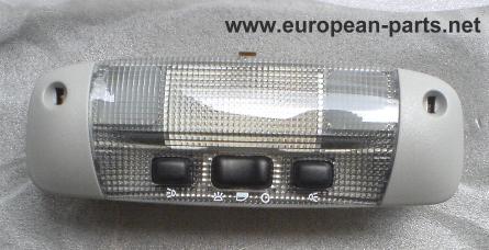

Aveti un mic ghid PDF in care se explica procedeul de montare a plafonierei interioare de Focus ST pe un Fiesta ST. Se poate aplica la orice model Ford cu plafoniera compatibil (Mondeo MK3, Focus MK1). Eu voi monta pe Mondeo.
Plafoniera o gasiti AICI sau la Forcar (nu am intrebat inca pretul)

ai cumparat sau ai de gind?
de pe european parts voiam sa iau eu. poate ne combinam la 2 bucati si impartim transportul. la forcar cit o costa?
le: credeam ca este plug & play. acu am vazut pdf-ul. cam naspa ca nu am chef de tras fire.

nu-i asa greu:p la forcar plafoniera costa in jur de 280lei. o sa imi iau, dar nu acum.

Sunt curios daca la Focus trebuie sa faci toata povestea aia cu tras firul. La Fiesta e clar, ca nu vine pe nici un nivel de echipare plafoniera aia (si nici nu cred ca exista in lista de optionale), dar Focusul o are... judecand dupa povestea cu soclul si firele trase din fabrica pentru lumina la picioare (dar fara becuri), ma gandesc ca si aici ar trebui sa existe firul, insa prin faptul ca in plafoniera standard nu exista ledurile, nu produce nici un efect. Daca a schimbat cineva plafoniera cu una cu "submarine light" (si a avut curiositatea sa verifice inainte daca este tras firul :) )poate na da si noua de veste.

Pai.. da plafoniera jos si vezi.
Re: Ghid: Montaj lumina ambientala tip "submarin" gen Focus ST
09 Mai 2008, 21:25
pai si de unde sa stiu ca am firul? ca presupun ca intra intro mufa mai multe fire, insa numai unele is gasesc corespondenta in mufa de la plafoniera. Daca as avea plafoniera cu submarine light... ar fi clar.

Nu trebuie neaparat sa schimbati plafoniera ca sa va puneti submarine light.
Se poate pune un LED in orice plafoniera. Vedeti AICI un exemplu.
La Focus 1 ar merge pusa lumina si pe partea de jos a consolei centrale, in zona inclinata de sub comenzile de AC, in asa fel incat sa lumineze zona de tinut pahare (si alte prostii).

ce reprezinta toata firaraia aia , care si pentru ce e?
02 Sep 2008, 07:23
Firul portocaliu cu dunga galbena e +12V (cel cu dunga albastra duce la plafoniera spate pt. limuzine sau 5 usi)
Firul negru e masa
Firul negru cu dunga galbena e masa cand e o usa deschisa (nergu cu dunga albastra - idem portocaliu cu dunga mov).
La cele turnier (break) firele pornesc separat direct din mufa de jos pentru plafoniera spate - portbagaj, iar pentru cele echipate cu plafoniera la mijloc, firele sunt legate undeva deasupra parasolarului de pe partea stanga.
Celelalte 2 fire, care ies din imagine, galben si galben cu dunga neagra nu sunt standard pe Mondeo MK3.
