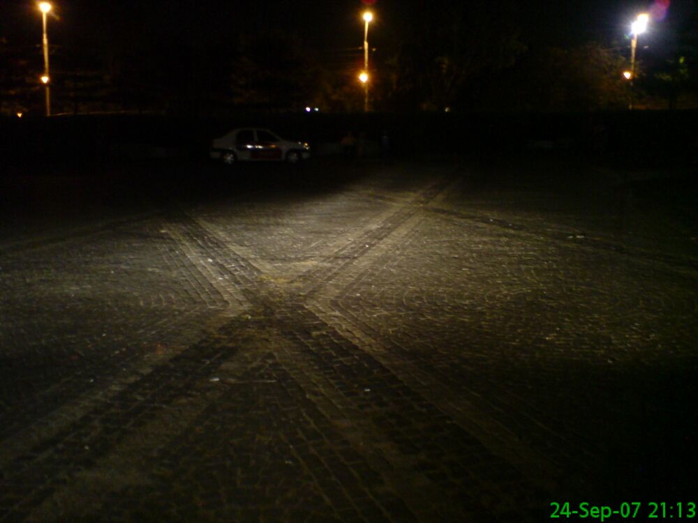

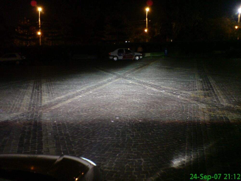

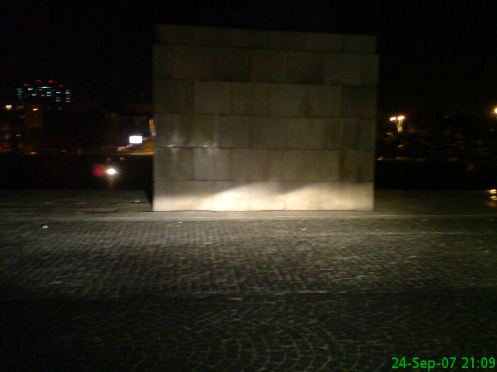

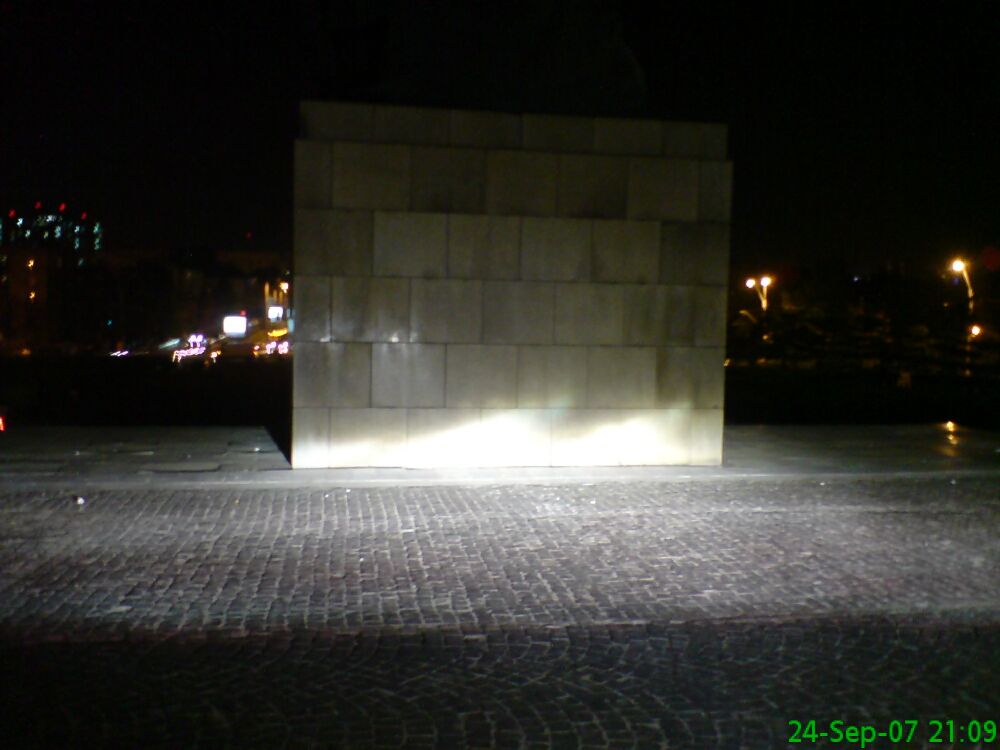

Mesajde BogdanF » 25 Sep 2007, 13:59
Aici poze cu diferenta. Fucosul lui Boogy cu xenon si al meu cu halogen.
Amandoua masinile aveau farurile reglate la 2, iar focusul meu e cu 3 cm mai jos.

Mesajde Boggy » 25 Sep 2007, 15:54
$1 scrie:$2ici poze cu diferenta. Fucosul lui Boogy cu xenon si al meu cu halogen.
Ce mult ar fi ajutat daca ai fi scris la descriere la poze care-i cu halogen si care cu xenon...

Mesajde Alen » 25 Sep 2007, 16:03
cred ca alea cu lumina mai alba sunt xenoane, iar cele cu lumina mai galbuie, halogene...

Mesajde stewie » 25 Sep 2007, 16:33
da e si clar, ca alea mai puternice cu lumina alba sunt xenoanele :D
