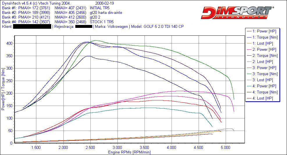

Mesajde Doc » 09 Mar 2011, 11:36

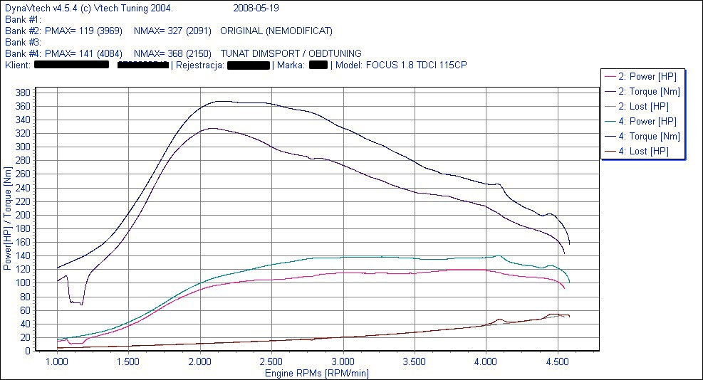

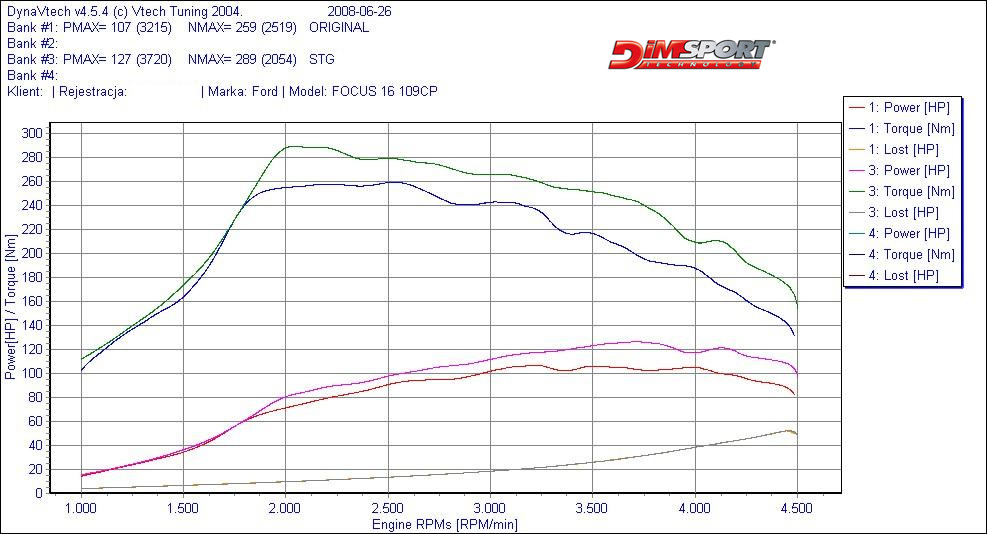

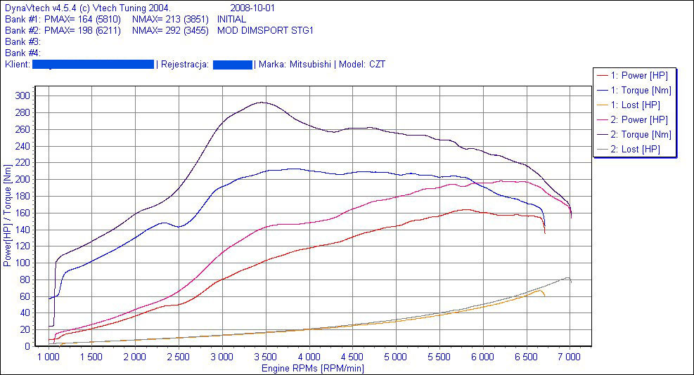

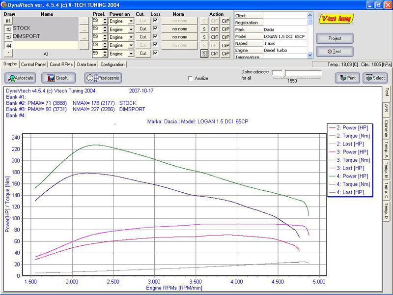

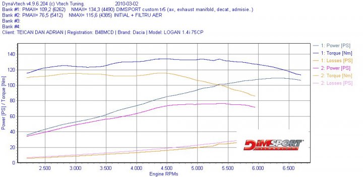

La primele doua variante 2.0 TDI si 2.7TDI ecu BOSCH edc16+ nu stiu de ce nu ti-au iesit valorile, dar astea sunt motorizari de referinta pentru orice tuner. Daca nici pe astea nu le poate face atunci nu mai vorbesc de altele, ca nu are rost.
Uite cateva grafice dyno pentru 1.5dCi, 1.4i 75CP, 1.9TDI, 2.0TDI (cu/fara upgrade turbo) si Ford cu 1.6TDCI si 1.8TDCI. Am inclus unele si cu upgrade de turbo sau alte modificari, sa vezi ca si in Romania se poate.

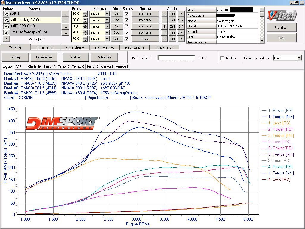

Mesajde Doc » 09 Mar 2011, 11:43

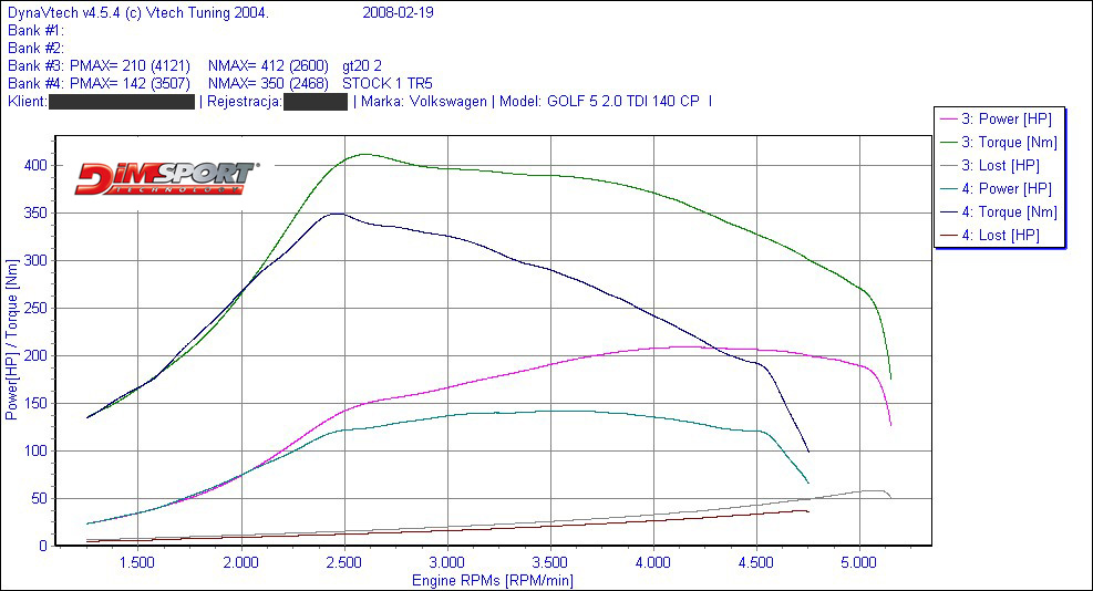

Si inca una cu upgrade de turbo:
Si astea nu sunt nimic. Exista tuneri foarte buni in Ro care fac numai modificari de genul acesta mecanica + soft. Noi am preferat partea electronica si ne-am axat doar pe modificari soft, dar asta nu inseamna ca nu stim sa setam valorile pentru un upgrade de turbina sau injectoare.
