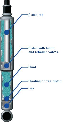

$1 scrie:$2in cate stiu eu nu exista amortizoare integral pe gaz. Gazul e introdus in ulei pentru ca uleiul se incinge la comprimari prea puternice si gazul reduce efectul asta. Se poate sa ma insel.
NU te inseli - exact asa este! (vezi imaginea)
$1 scrie:$2... amortizoare scurtate, chiar daca mergi numa la un strungar si ii zici sa-ti faca filetu mai jos inca 3 cm pe tija.
Absolut imposibil - nu se poate prinde amortizorul in strung fara a deteriora tija amortizorului. Chiar si cea mai mica zgarietura pe tija va duce la "scurgerea" sau "rasuflarea" amortizorului, prin deteriorarea simeringului din partea superioara a amortizorului.

Mesajde Otmar » 05 Iun 2009, 15:51
$1 scrie:$2mortizorul nu sta comprimat , fluidul din interior trece dintr-o camera in alta prin supapa pina se egaleaza presiunile si deci nu sta niciodata comprimat...masina sta pe arcuri nu pe amortizoare.
Catalin, tu ai dreptate doar la partea cu trecerea fluidului dintr-o camera in alta. Cat despre egalarea presiunii, niciodata nu se va intampla asta. Daca s-ar egala presiunea, la primul impact (comprimare brusca), pistonul liber (sau plutitorul) din interiorul amortizorului ar fi spulberat de forta de compactare. Prin mentinerea presiunii relativ constante (fara sarcina) intr-o SINGURA camera, se asigura flotabilitatea pistonului, adica va ramane mereu comprimat, la locul lui.
Ceea ce spun nu spun din filme, am avut sansa unui training la fabrica Sachs / Boge / Lemforder, in vederea solutionarii cazurilor de garantie.
