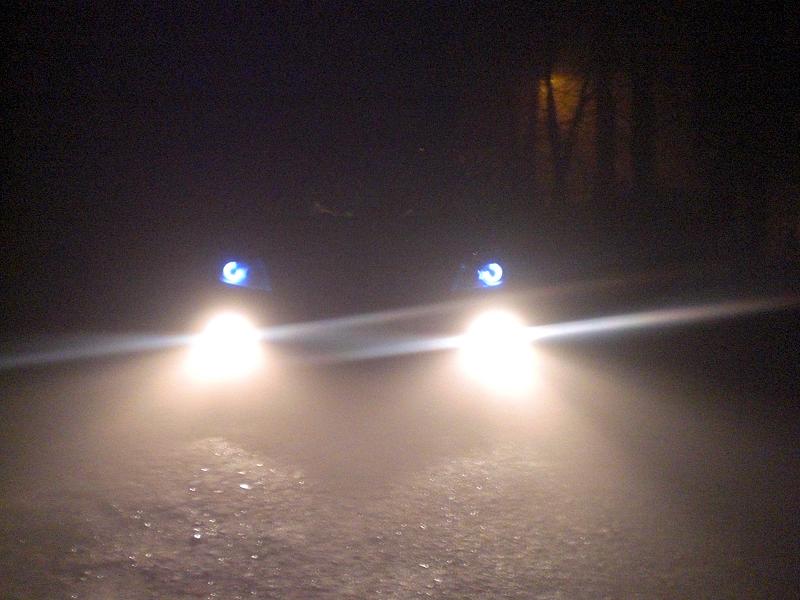

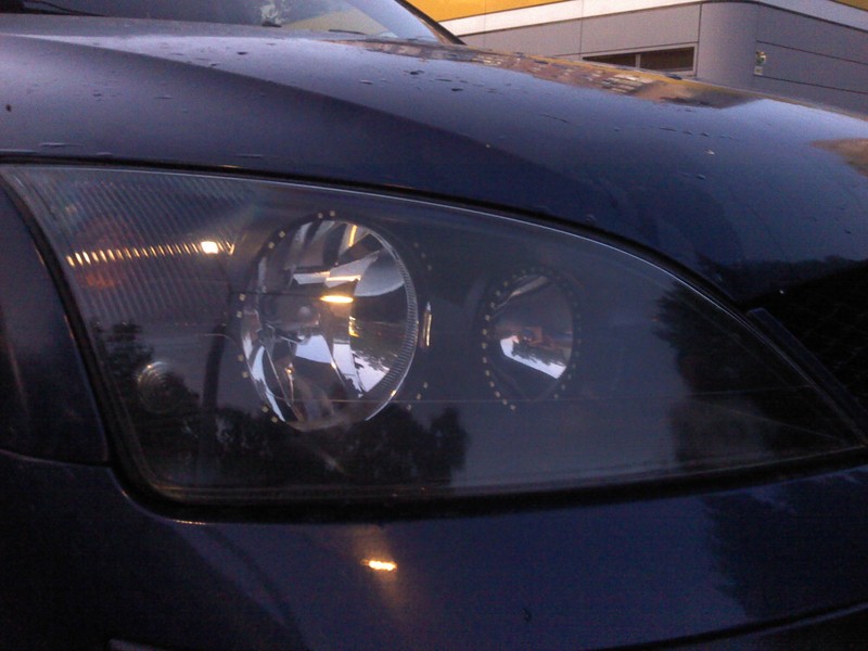

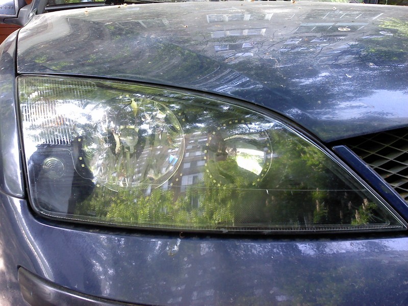

Am poze cu proiectoarele aprinse.Cand aprind si faza scurta iti dai seama ca nu se mai vad inelele decat foarte putin daca te uiti de aproape(are o lumina buna vectra mai ales cu xenon)

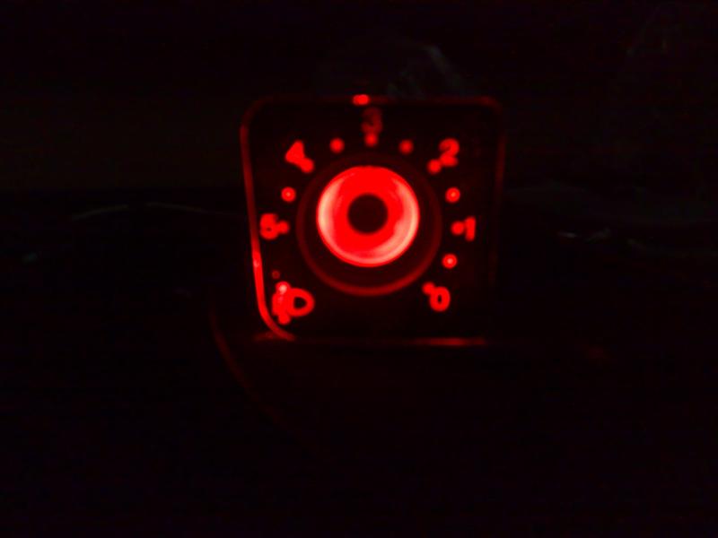

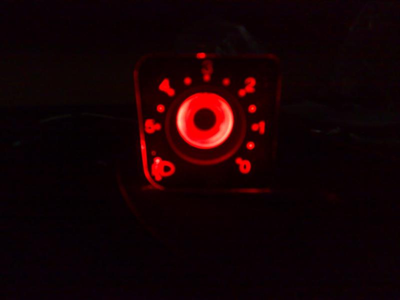

Bord cu leduri de sierra
Astazi am terminat iluminatul la reglajul electric la faruri.

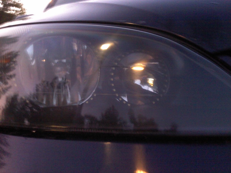

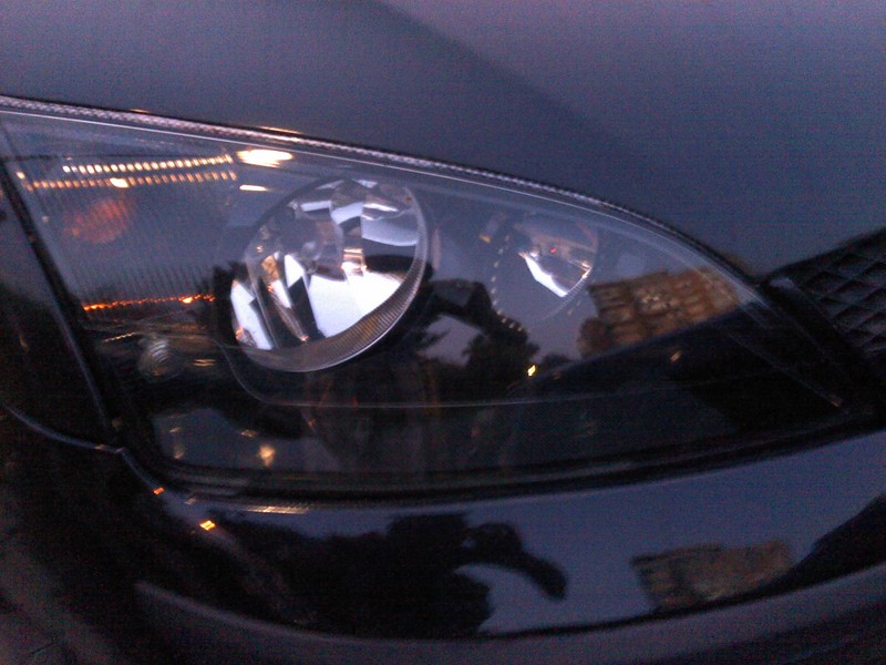

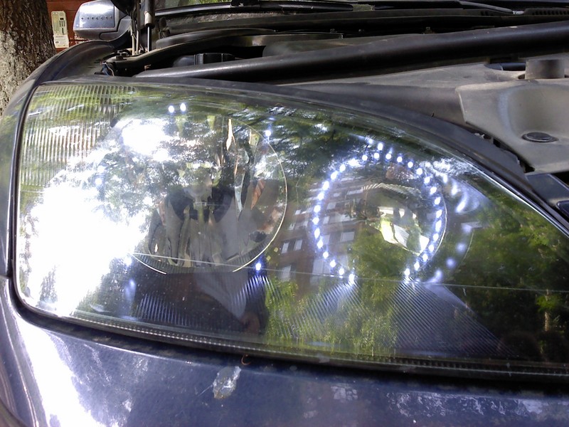

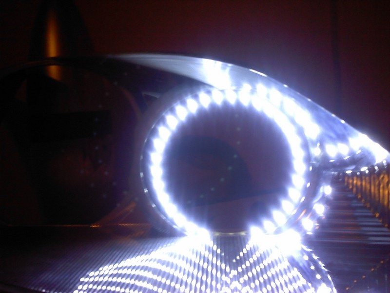

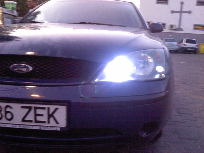

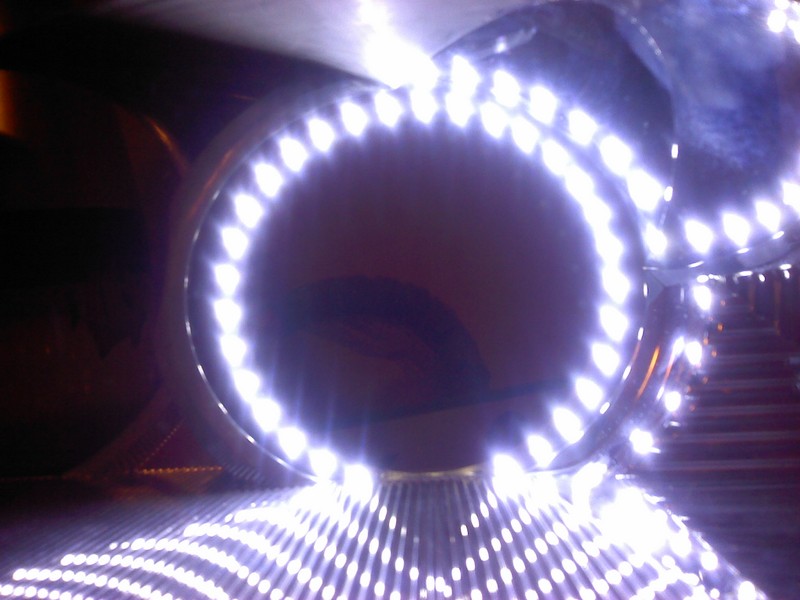

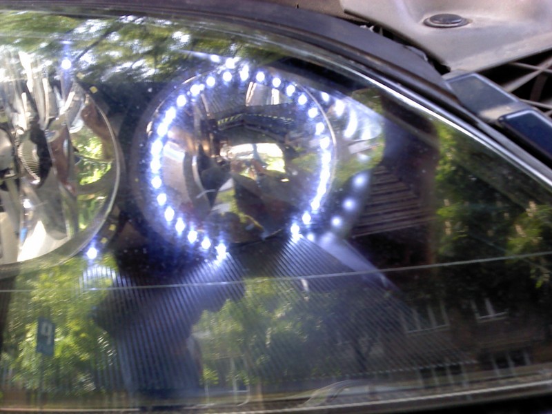

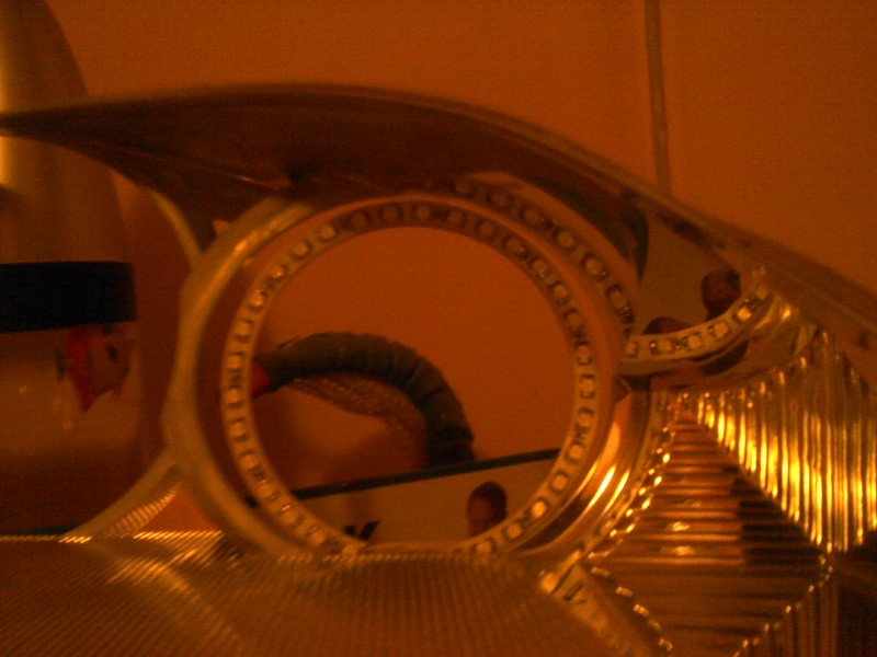

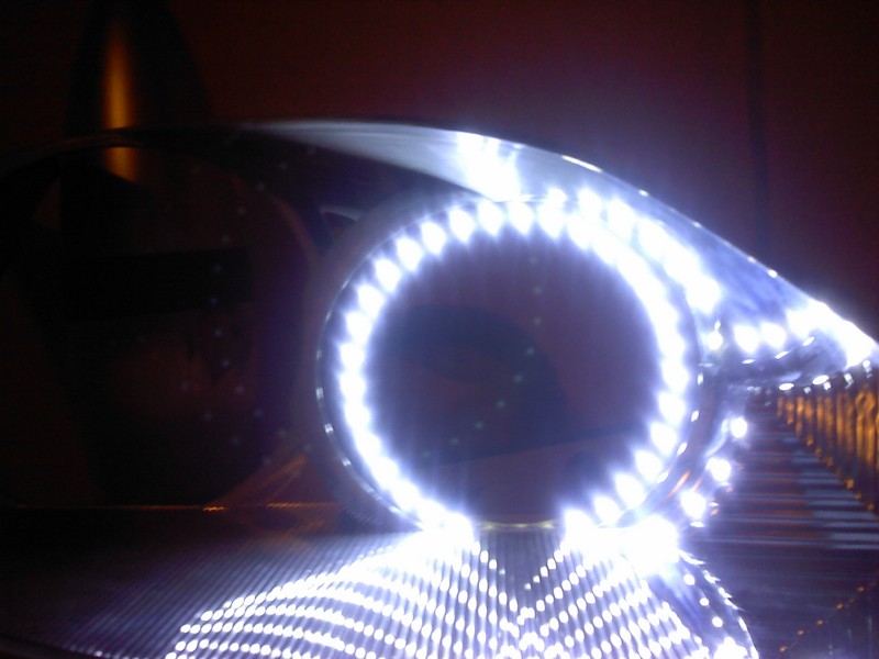

Am uitat de acest post ,acum am evoluat si va zic sa nu m-ai va chinuiti cu batul ala sa faceti ,in pozele urmatoare va arat ce jucarie am gasit ,este un cerc cu smd ,are 10 inchi vreo 36 smd..din ce imi aduc aminte la numaratoare.
Vreau sa zic ca si cand este lumina se observa destul de bine ,iar in cateva poze m-ai jos nu am putut capta cerculetul ca lumina destul de tare ..si aasa ca a iesit ca si cum as avea faza scurta..

Placa cu smd-uri ai cumparat-o sau ii home made?
Re: Tutorial Video Angel Eyes
07 Ian 2012, 12:21
cumparata doar sa o pui pe far. (cica)..dar nu sunt special facute pt far si nici decum pt mondeo ...scrie ca merge pe 12 v ....dar eu am montat un mic potentiometru ca sa reglez intensitatea asa cum vreau eu ,dar si de frica sa nu le ard...asa ca in loc sa ii dau curent 12 v ,prin potentiometru ala are 10.5-11-11.4 deci nu ajunge nici cu motorul pornit la peste 12..deci nu risc sa le ard ..SMd-urile au montate cate o mica rezistenta la fiecare 3 bucati...deci am scapat si de stresul sa calculez ce rezistente trebuie si de cat ...
